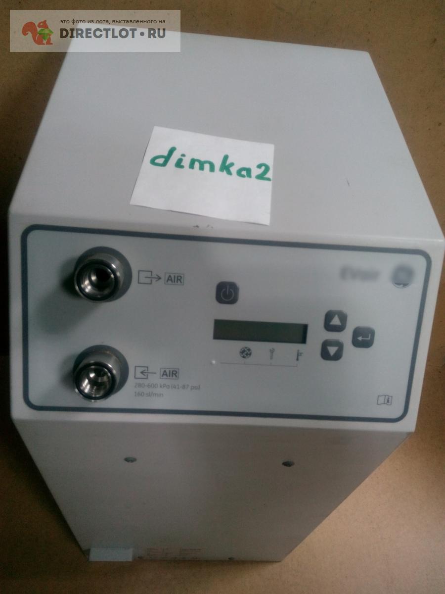

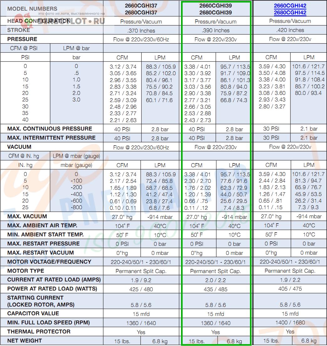

Основные характеристики компрессора:
Модель: Thomas 2660CGHI39-206.
Тип: безмасляный.
Напряжение: 220/230 В.
Мощность: 435/485 Вт.
Долговременное давление: 2.8 bar.
Производительность: до 95/113 л/мин.

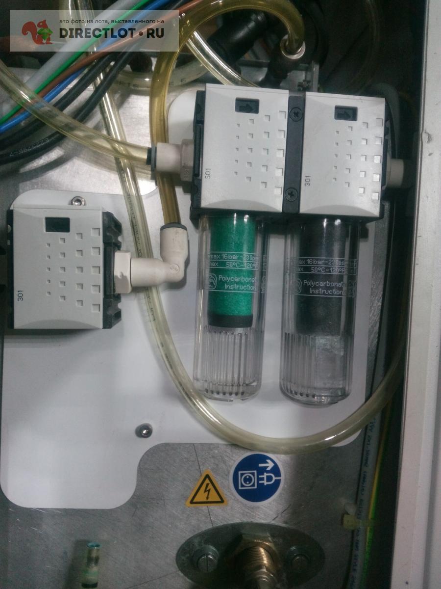

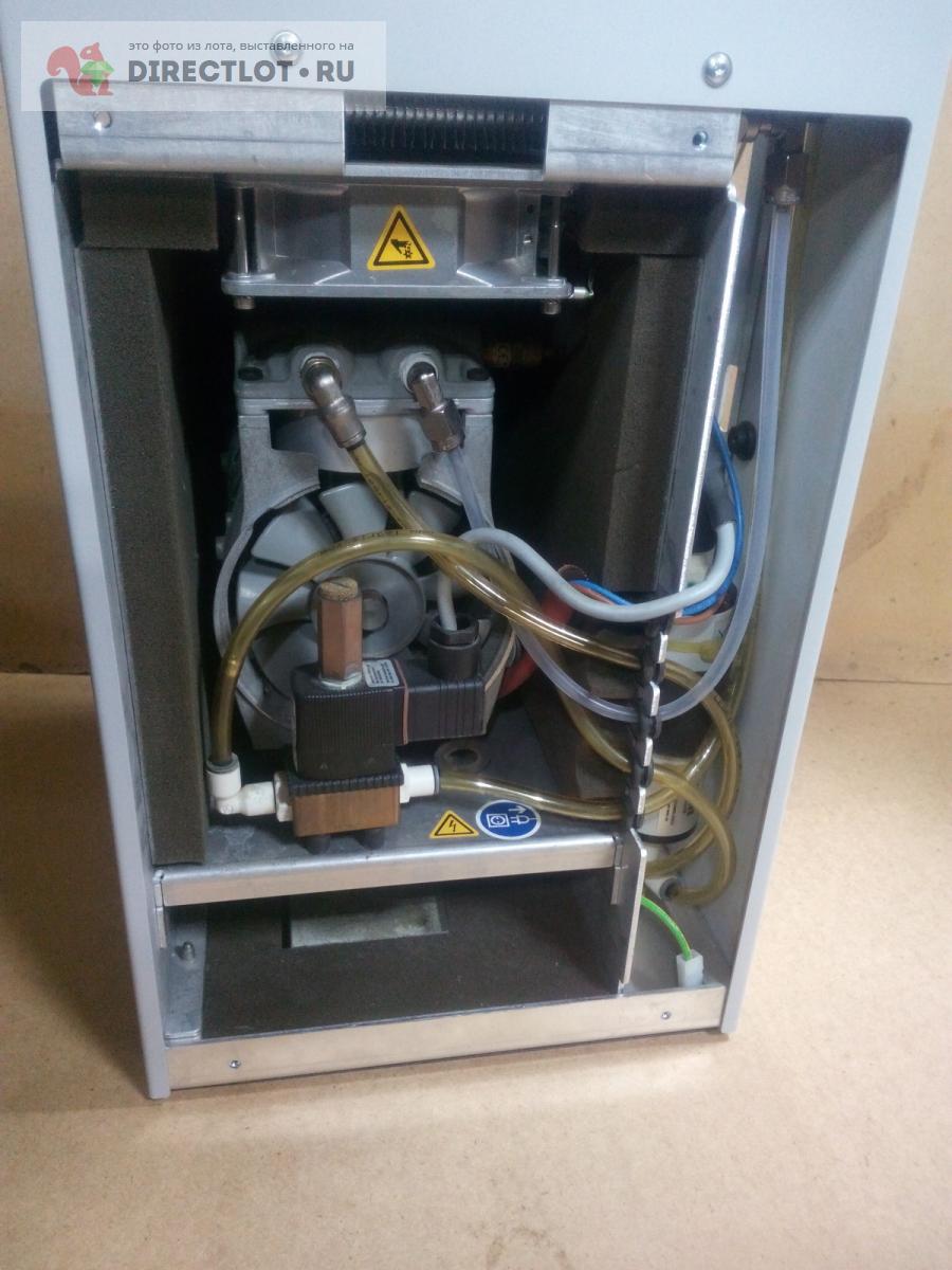

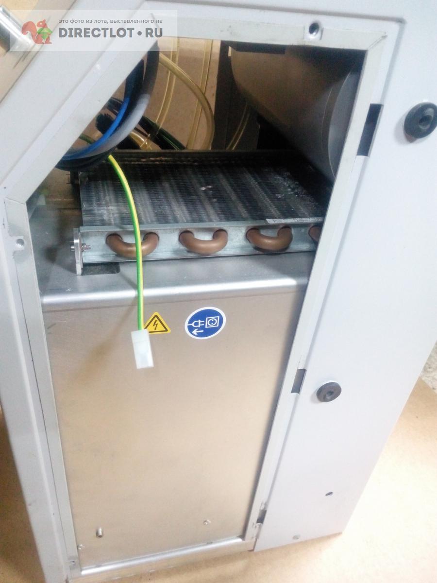

Помимо собственно компрессора в блоке присутствуют:
- Радиатор-охладитель с двумя вентиляторами.
- Влагоотделитель (увы, без колбы).
- Осушитель.
- Жиклёр, ограничивающий поток воздуха.
- Электромагнитный клапан (разгрузочный?).
- Ресивер 2 литра, установлен в верхней части корпуса.
- Двухступенчатый фильтр-очиститель.

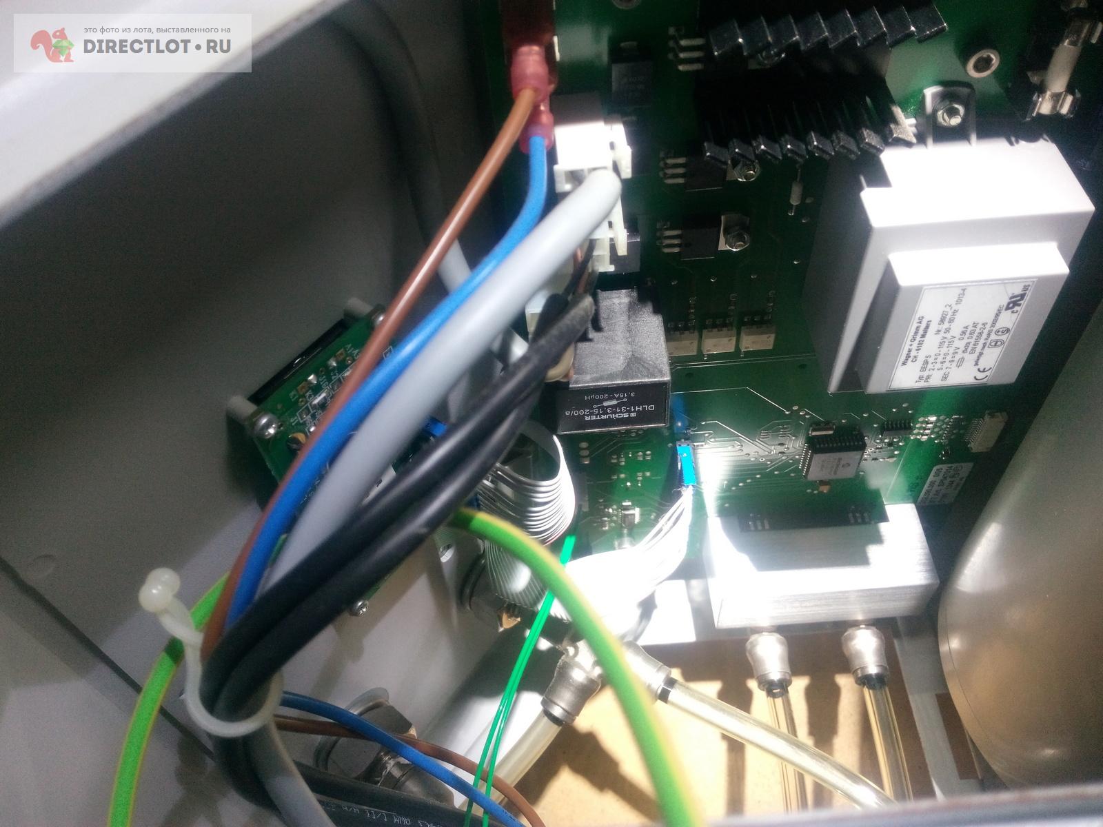

- Два датчика давления, по одному на каждый порт.
- Модуль управления и индикации.
Компрессор тихий сам по себе, а в кожухе вообще шепчет, практически бесшумный.
Максимально развивает 6 bar, но вряд ли это ему полезно.
При проверке влагоотделитель без колбы исключался из схемы.

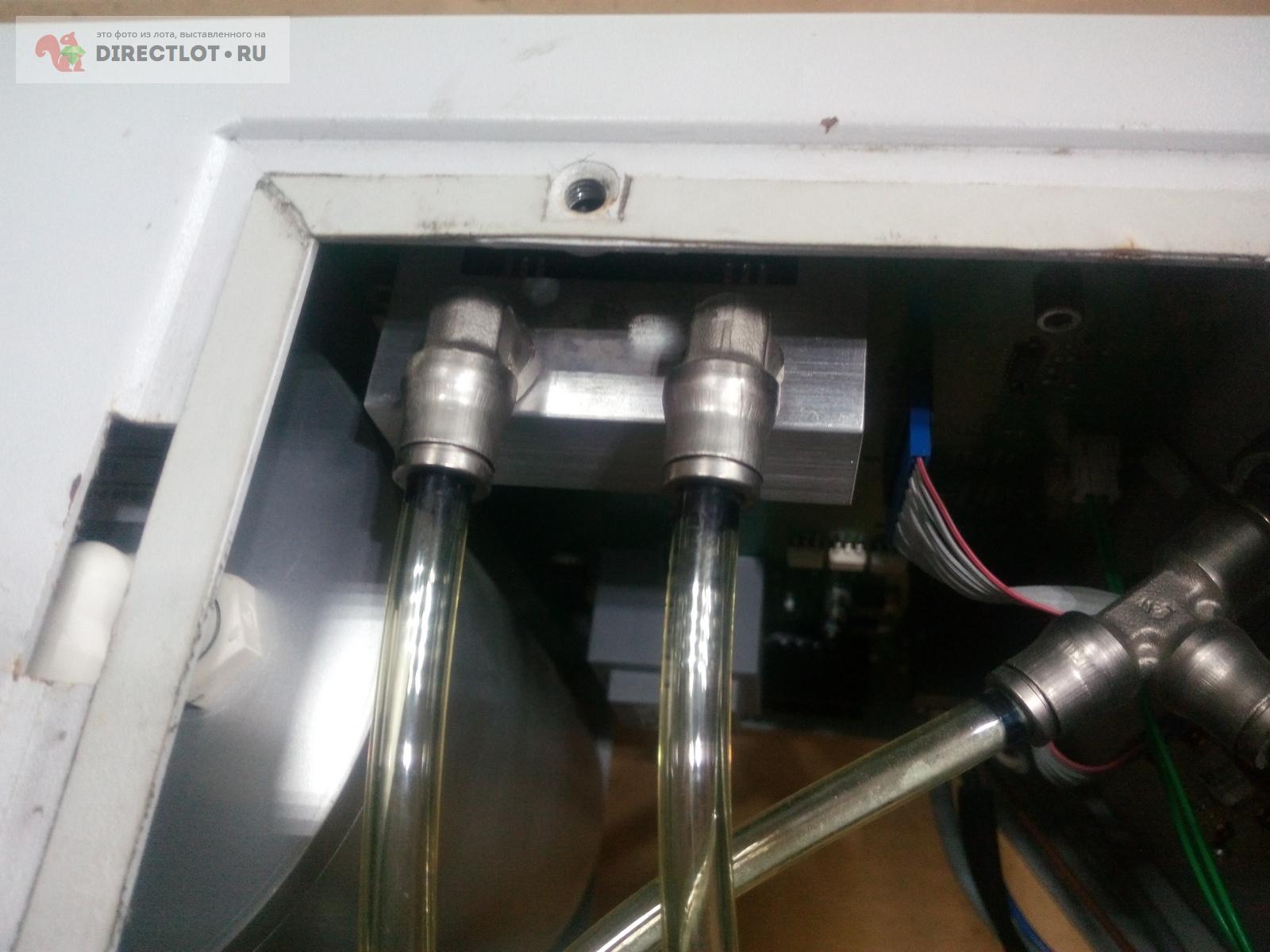

Датчики давления находятся под алюминиевым брусочком-переходником.

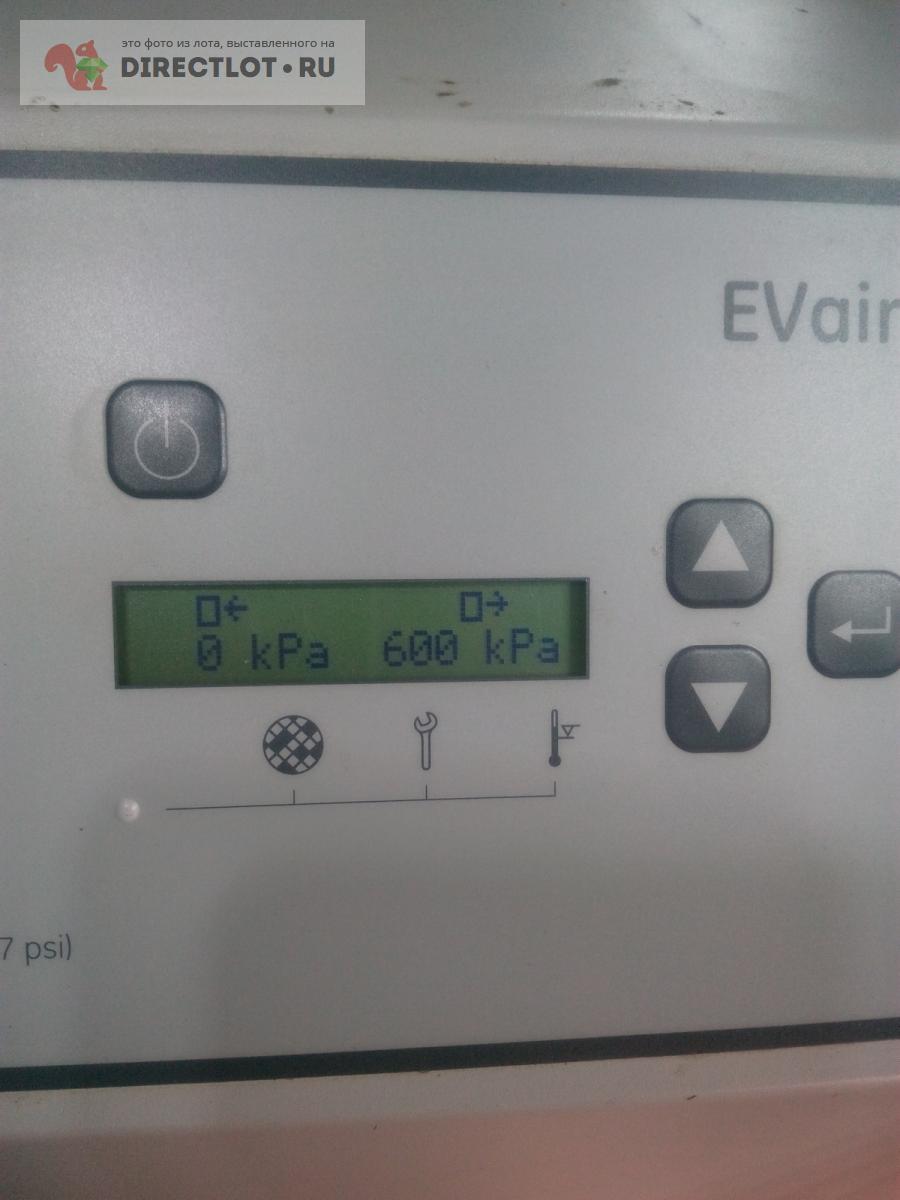

При работе на дисплее отображается давление на каждом из портов.
Один порт выходной. Второй входной, предположительно для подключения к магистральному воздуху.
Внутри порты соединены через обратный клапан.

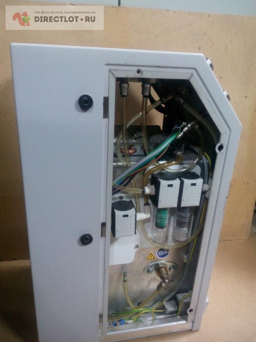

Все крышки в наличии, сняты для фотографирования.
Габариты блока (В*Ш*Г) 565*280*345.
Масса блока в сборе килограмм 20-25.
