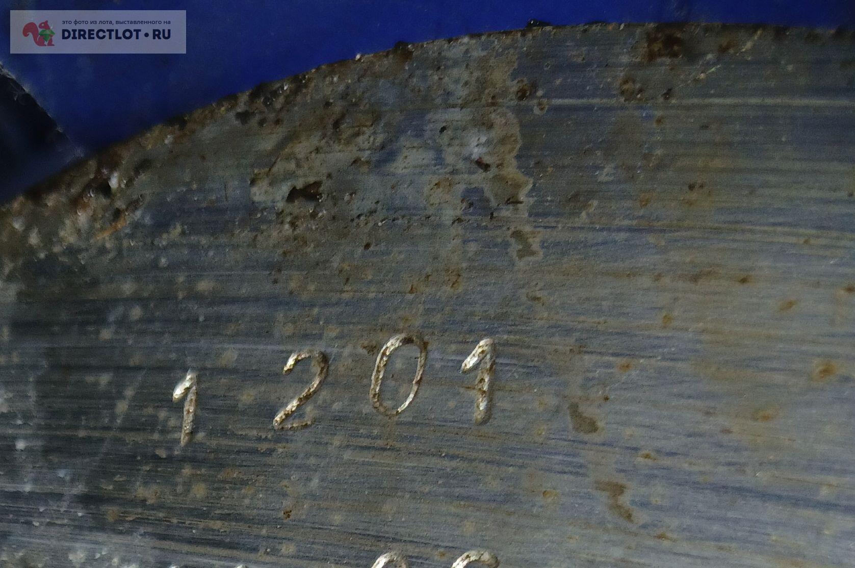

Круг дюраль 1201 250*1140мм 156кг? Аналог Д16Т с ванадием для криотехники. Алюминий купить

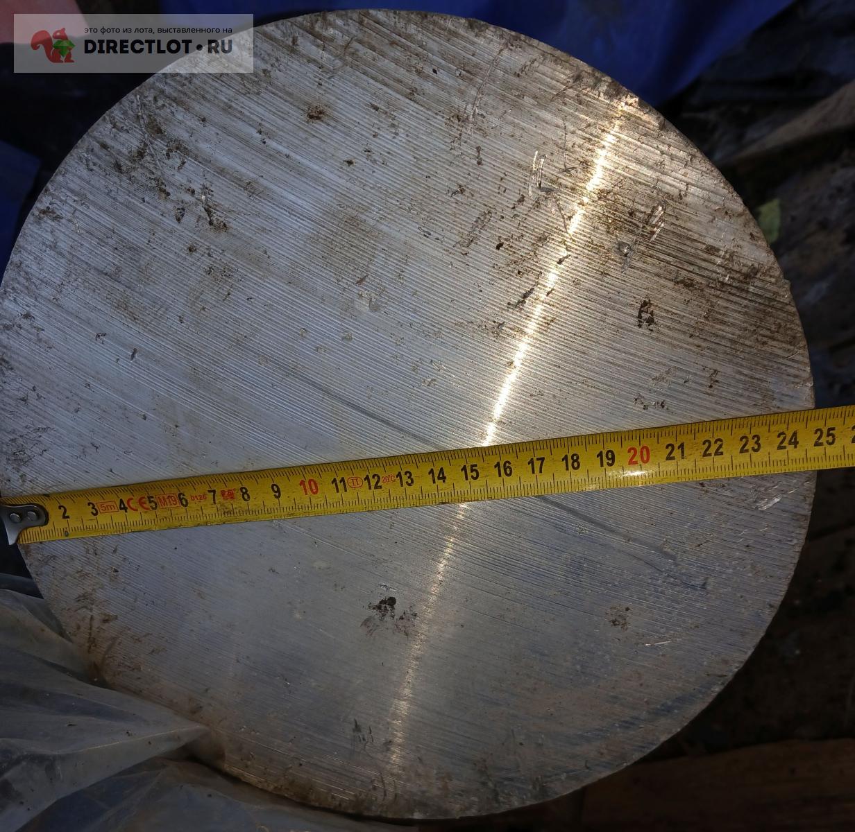

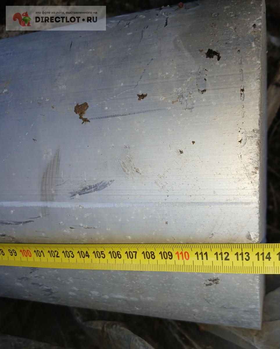

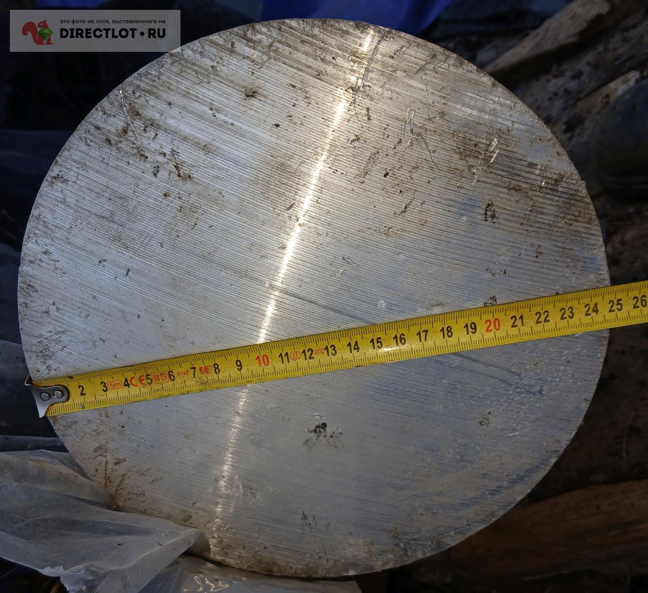

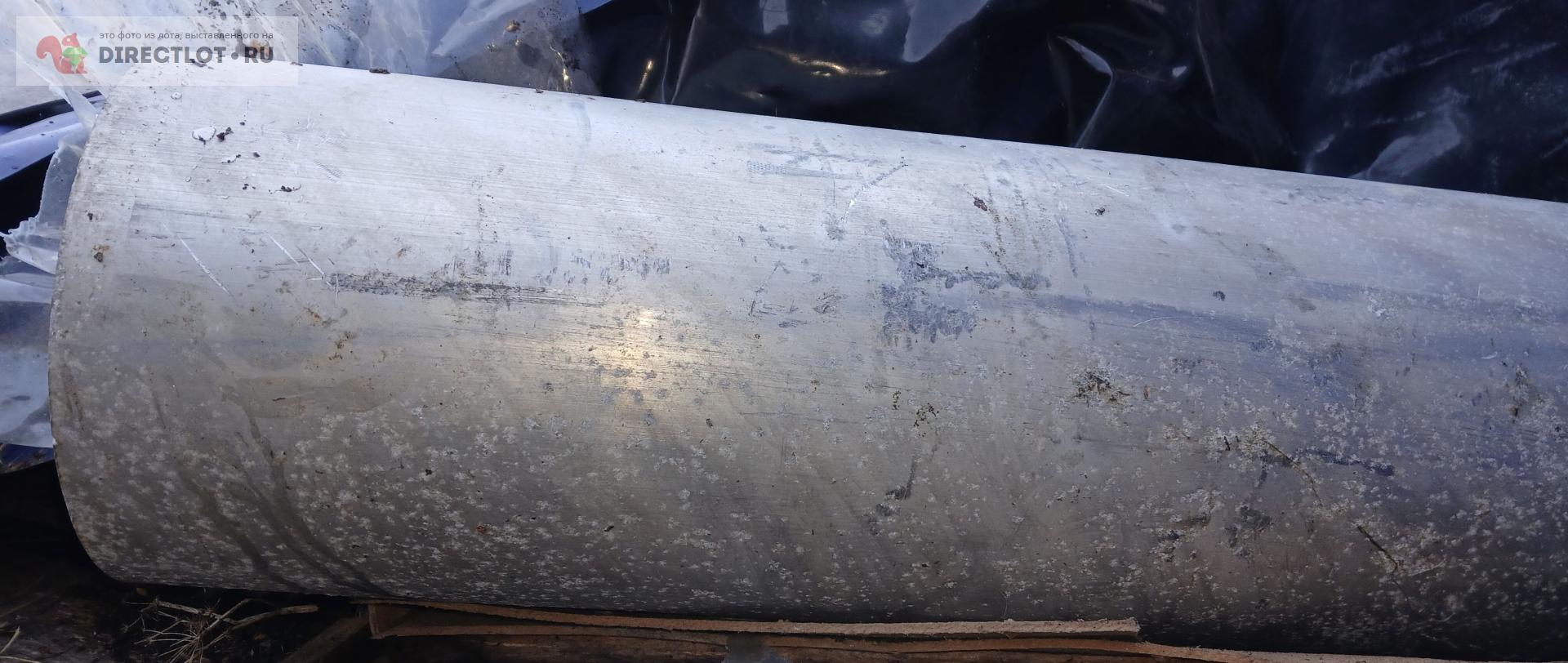

Размеры ориентировочные. Теорвес около 156кг.
Цена - меньше двух цен лома цветмета. Сейчас категория АД в скупках по 202р/кг

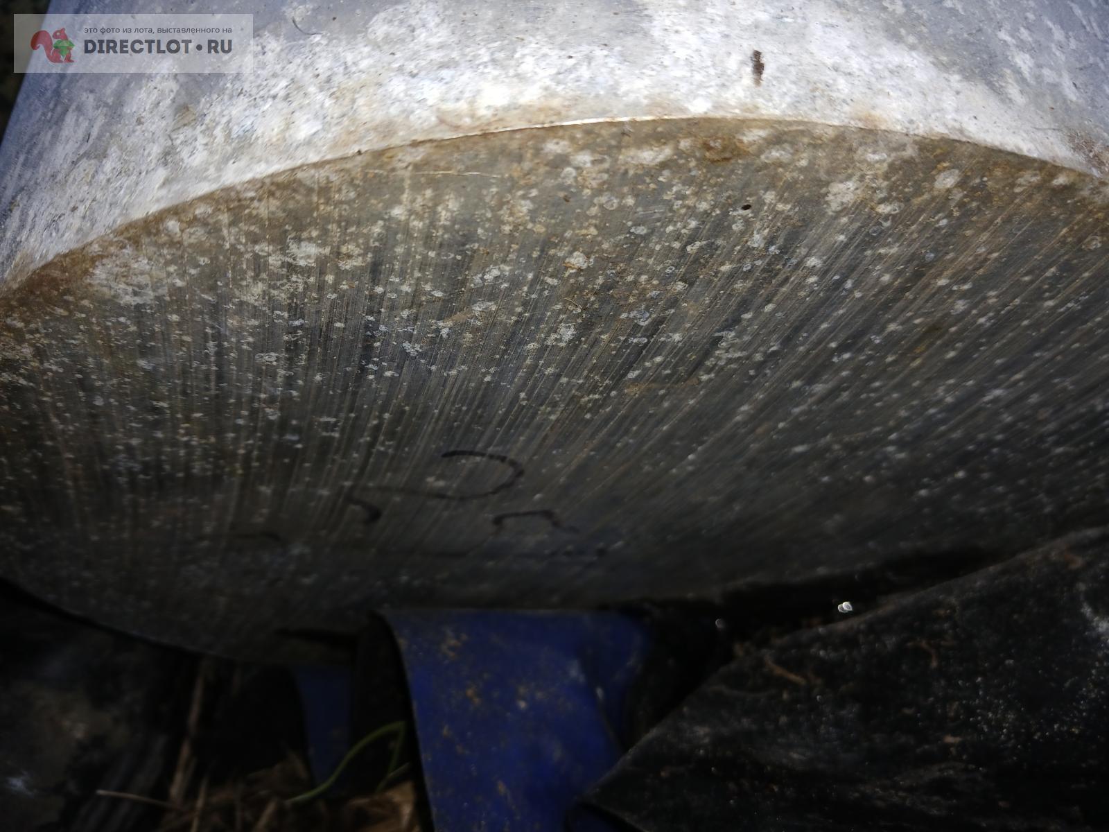

С длительного хранения, возможны окислы по поверхности.
Ручная погрузка и доставка грузовичком до ТК + 3500р либо самовывоз своими силами.
