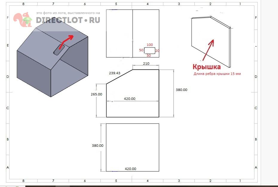

Добрый день,
Требуется изготовление корпусв в виде прямоугольника с одной ,скошенной гранью. + к корпусу крышка.
Материал: Сталь исполнителя 1.5 мм.
Что это: Аккумуляторный ящик, внутри будут расположены аккумуляторы, будет использоваться практически весь внутренний объём.
Где располагается: На электромотоцикле, в том месте где у обычного мотоцикла двигатель, поэтому внешняя эстетическая составляющая так же важна.
Касательно изготовления: Там где параллельно или перпендикулярно ( ребра/грани) - должно быть именно так. Все грани/ребра/ крышка не должны иметь выпуклости и вогнутости по любому из направлений.
Точность изготовления: + - 1мм.
Герметичность: Желательна, но если по какой-то причине это не возможно или очень сложно в исполнении, то возможно отступление от герметичности, так как во внутрь все равно будет залит компаунд.
Шов: Внешний шов, какой-не скажу, так как в этом не разбираюсь, без наплавов во внутрь корпуса. Шов должен быть зашлифован и должен быть как единое целое с материалом, без выпуклостей, раковин, борозд и т.д.
Покраска: Очень желательна порошковая краска, черный матовый цвет.
Крышка: должна одеваться на корпус, ребро крышки (которое заходит на корпус) по внешней стороне - 10 мм. Посадка крышки плотная, т.е. если одеть крышку на корпус - она не должна болтаться .
