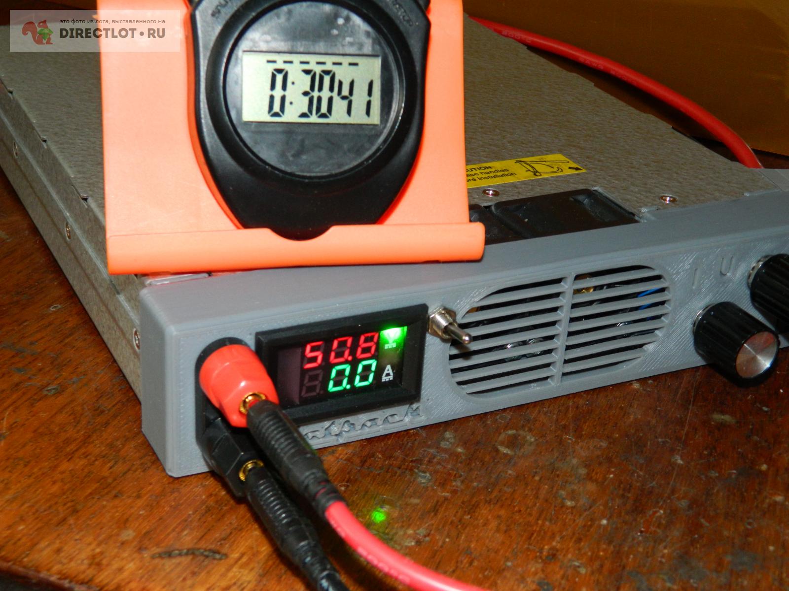

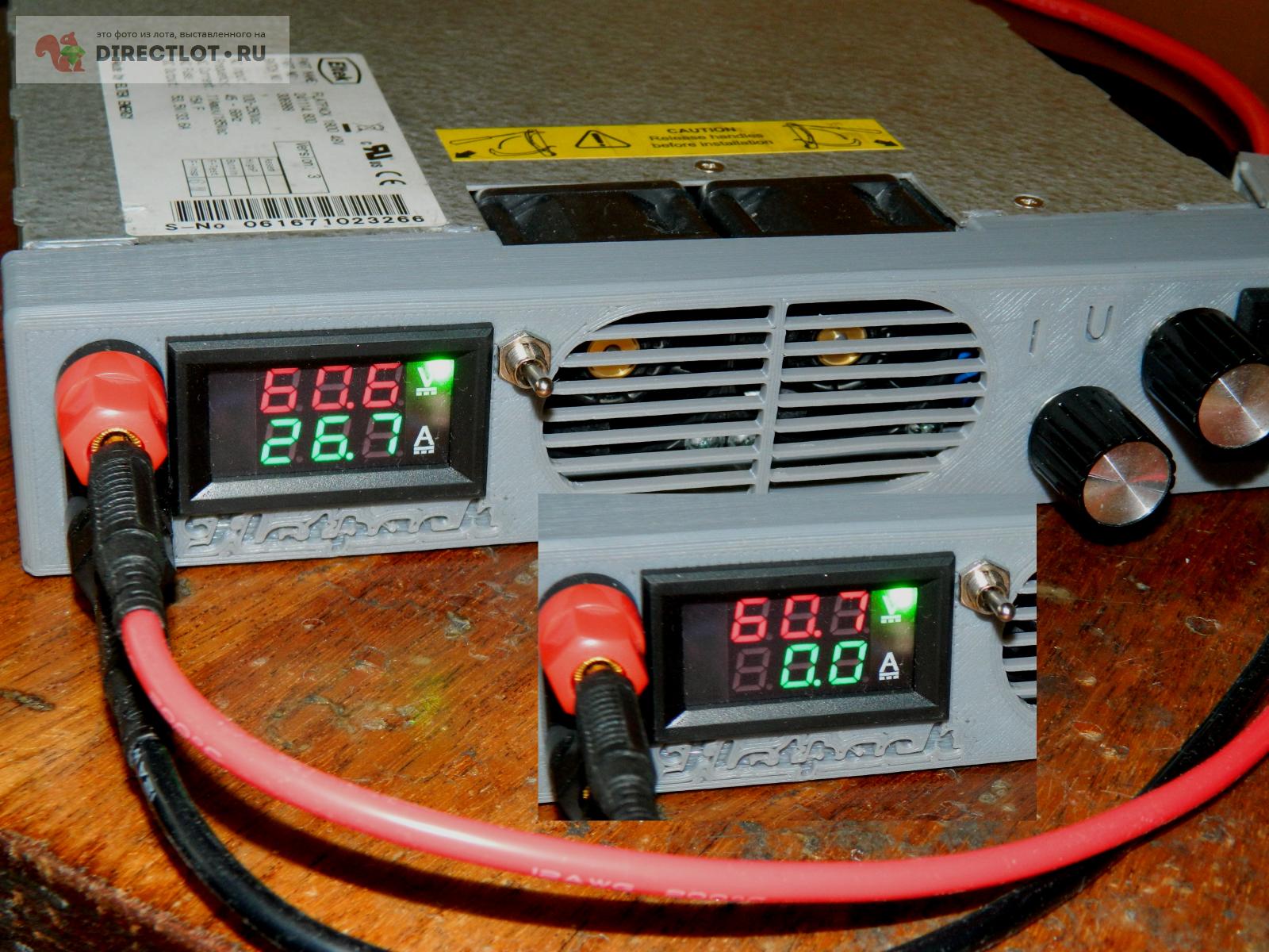

Блок питания Flatpack 1800 переделан под регулируемый 5-55 Вольт 2-30 Ампер.
На передней панели есть сетевой выключатель и выключатель выходного напряжения. В вольтамперметр встроены светодиоды которые указывают по чем блок ограничивает выход - по току или по напряжению, на фото получилось не очень, реально лучше)
Регулировка осуществляется многооборотными резисторами.
Регулировка напряжения возможна в более широких пределах 3,5-60 Вольт.
Блок ограничивает максимальную мощность, в данной версии получается примерно 1600 Вт, поэтому при 60 Вольтах возможно только 26,7 Ампер. При низких напряжениях блок без проблем дает до 35 Ампер.
В блоке установлен вольтамперметр, показания в основном до +- 0,2.
Родные в большинстве блоков гремящие вентиляторы, заменены на другие, более тихие, и не менее производительные. Схема управления оставлена оригинальная, немного доработанная.
На вход питания установлен стандартный разъем С13.
Фото 1 - минимальное выходное напряжение без нагрузки и описание блока

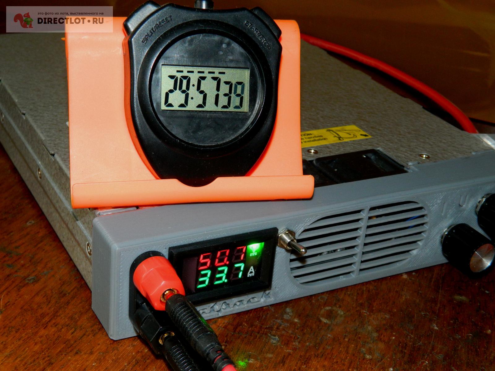

Фото 2 - максимальное напряжение без нагрузки и с нагрузкой, максимально возможный ток при 60 Вольтах.

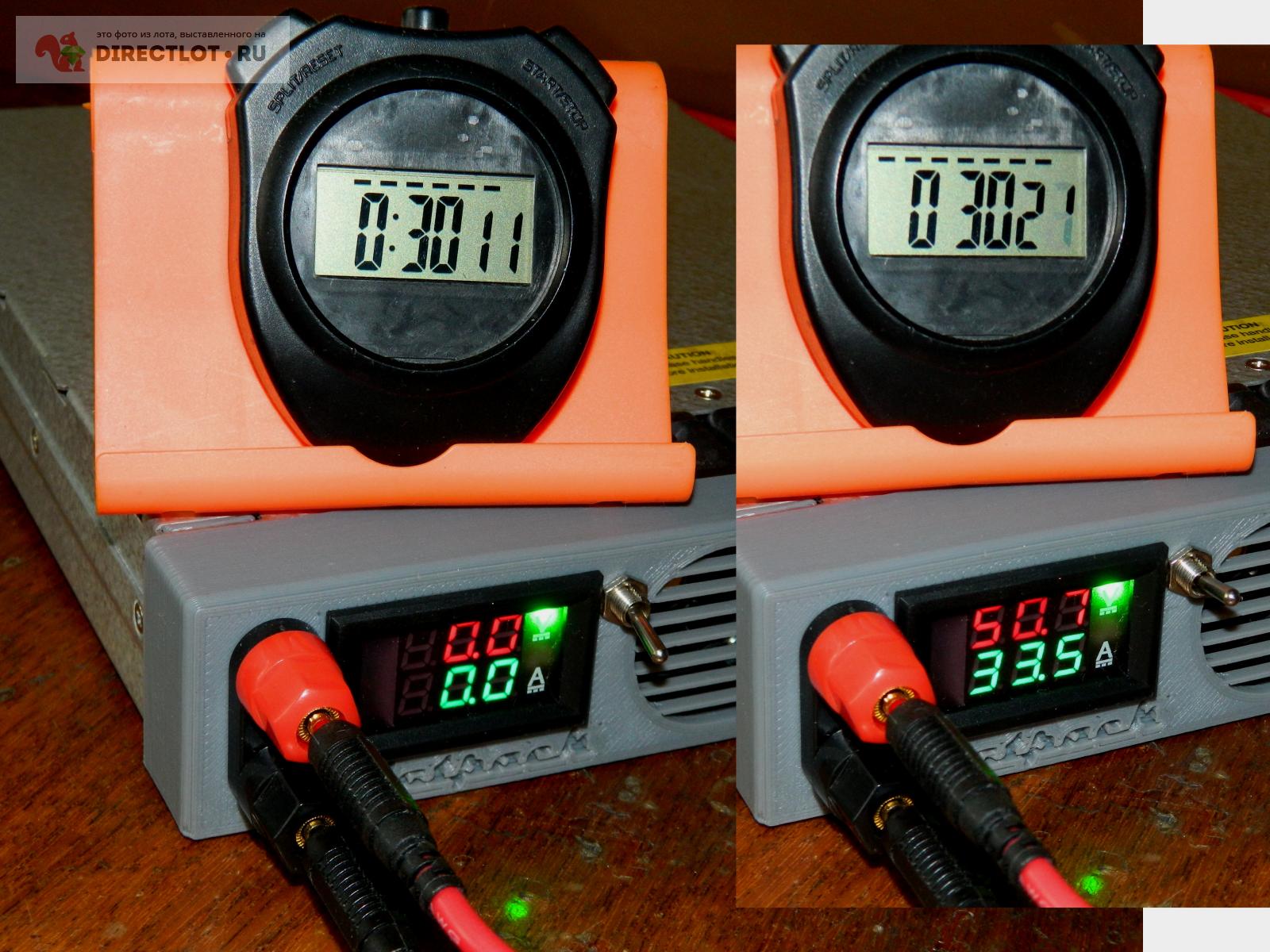

Фото 3 - максимальный ток, при низком напряжении.

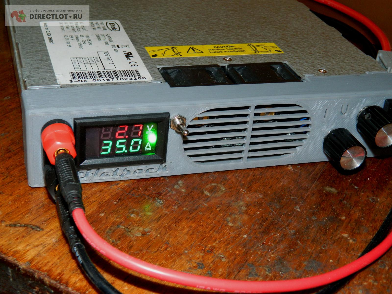

Фото 4 - начало испытаний при 50 Вольтах и 33 Амперах. На фото напряжение с нагрузкой и без.

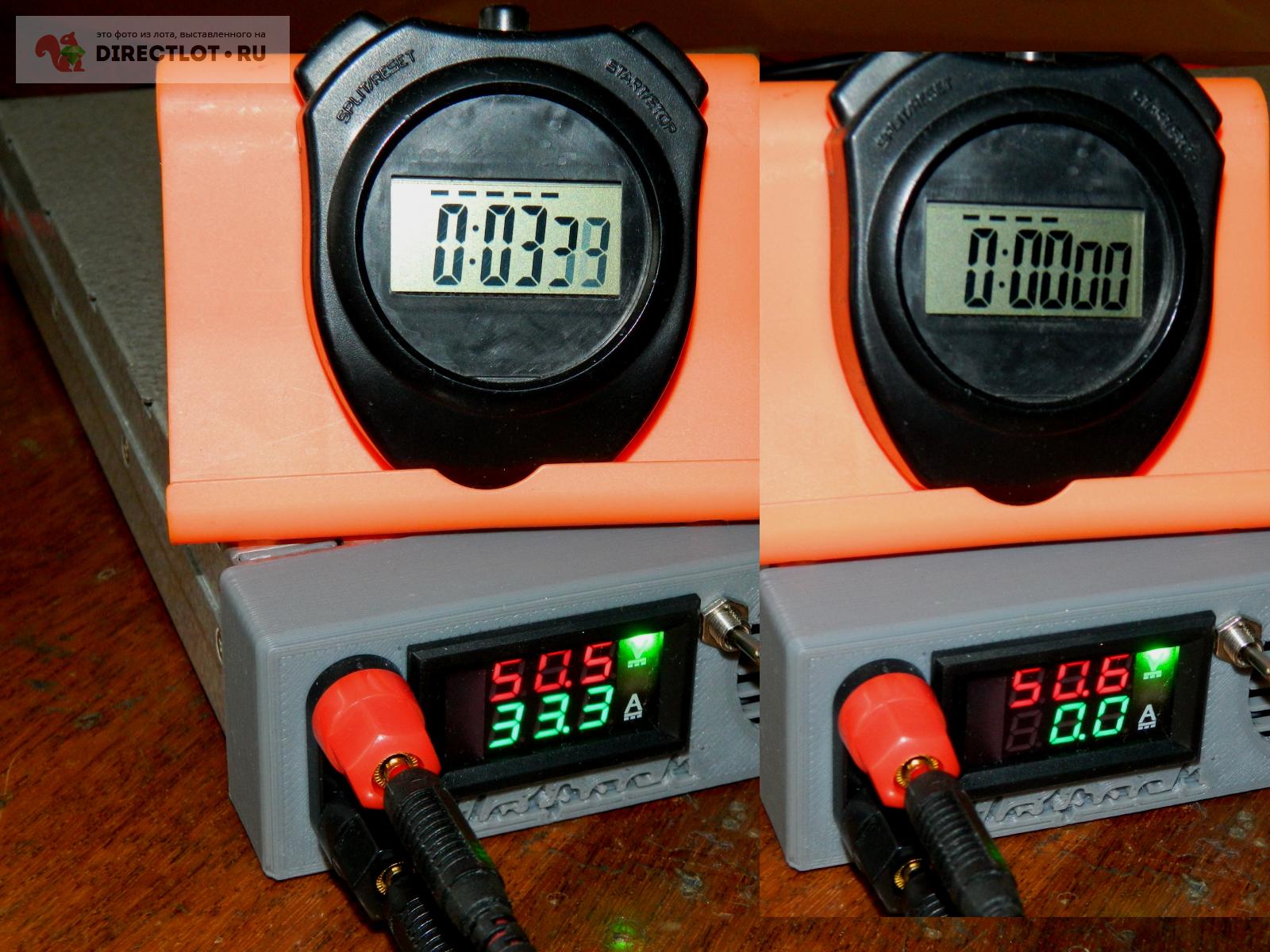

Фото 5 - через полчаса 50 Вольт, 33 Ампера
Фото 6 - отключение выхода при 50 Вольтах, 33 Амперах, и включение выключателем выхода. Схема управления выходом - оригинальная, как задумано производителем.
Фото 7 - без нагрузки, после полчаса испытаний, напряжение не регулировалось, с начала испытаний.

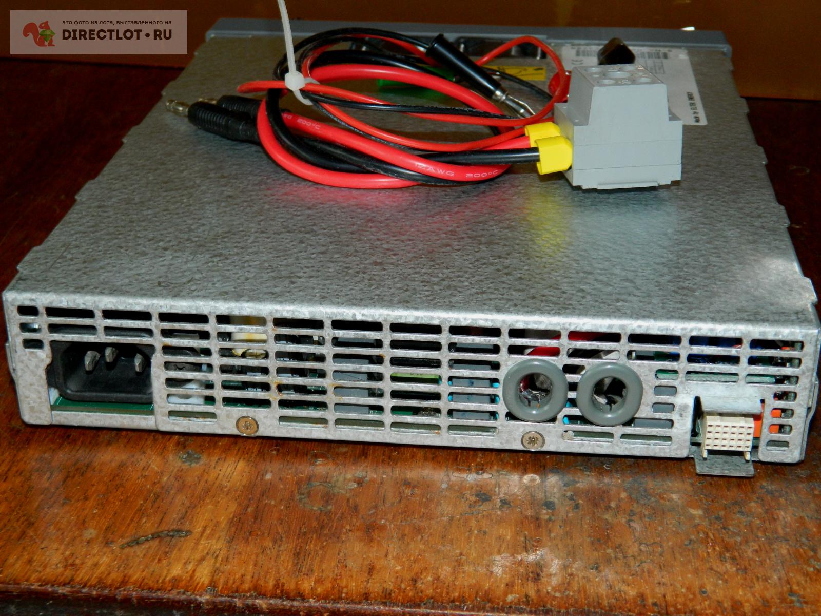

Фото 8 - вид сзади.

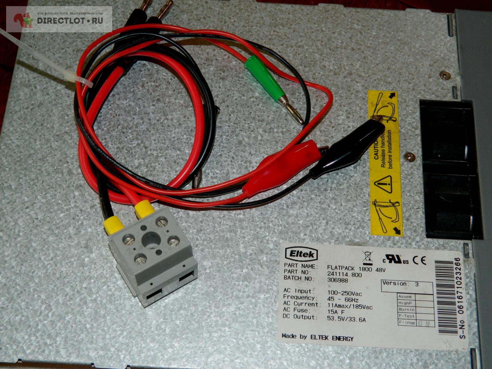

Фото 8 - комплектация, тонкие провода максимум до 5 Ампер, потолще держат без проблем максимальный ток. Сетевой кабель будет в комплекте, 1.2 метра.
