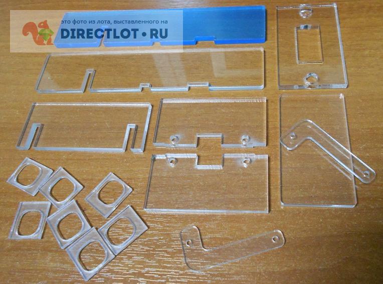

Лазерная резка и гравировка на CO2, полупроводниковом и волоконном лазере.
Обрабатываемые резкой материалы : оргстекло (акрил или ПММА, ПЭТ, поликарбонат), фанера, МДФ, кожа, синтетические ткани, картон, двухслойные пластики под лазерную резку и гравировку.

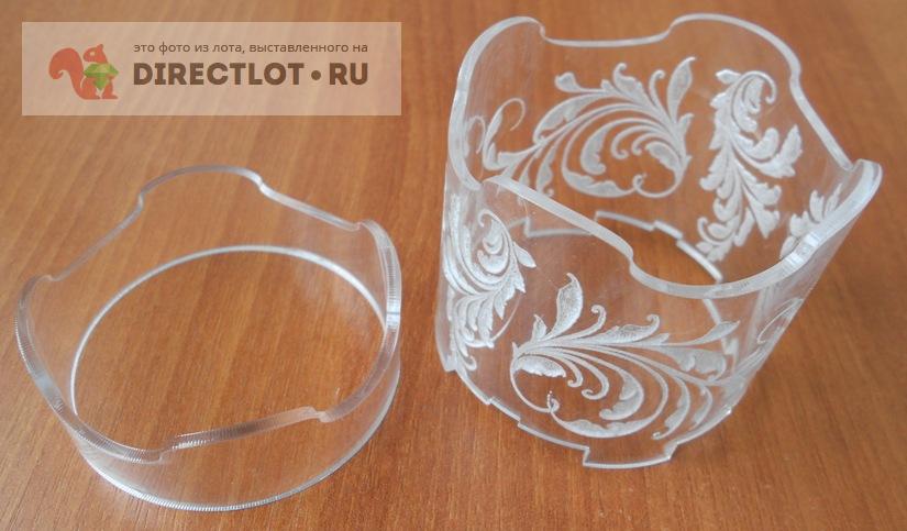

Гравировка : АБС пластики, поликарбонат, ПВХ, дерево, алюминий, сталь, кожа, пленка Oracal 641 и подобная, двухслойные пластики под лазерную резку и гравировку, акрил и т.д. Гравировка может производиться как CO2 лазером, так и волоконным или полупроводниковым в зависимости от физико-химических свойств материала.

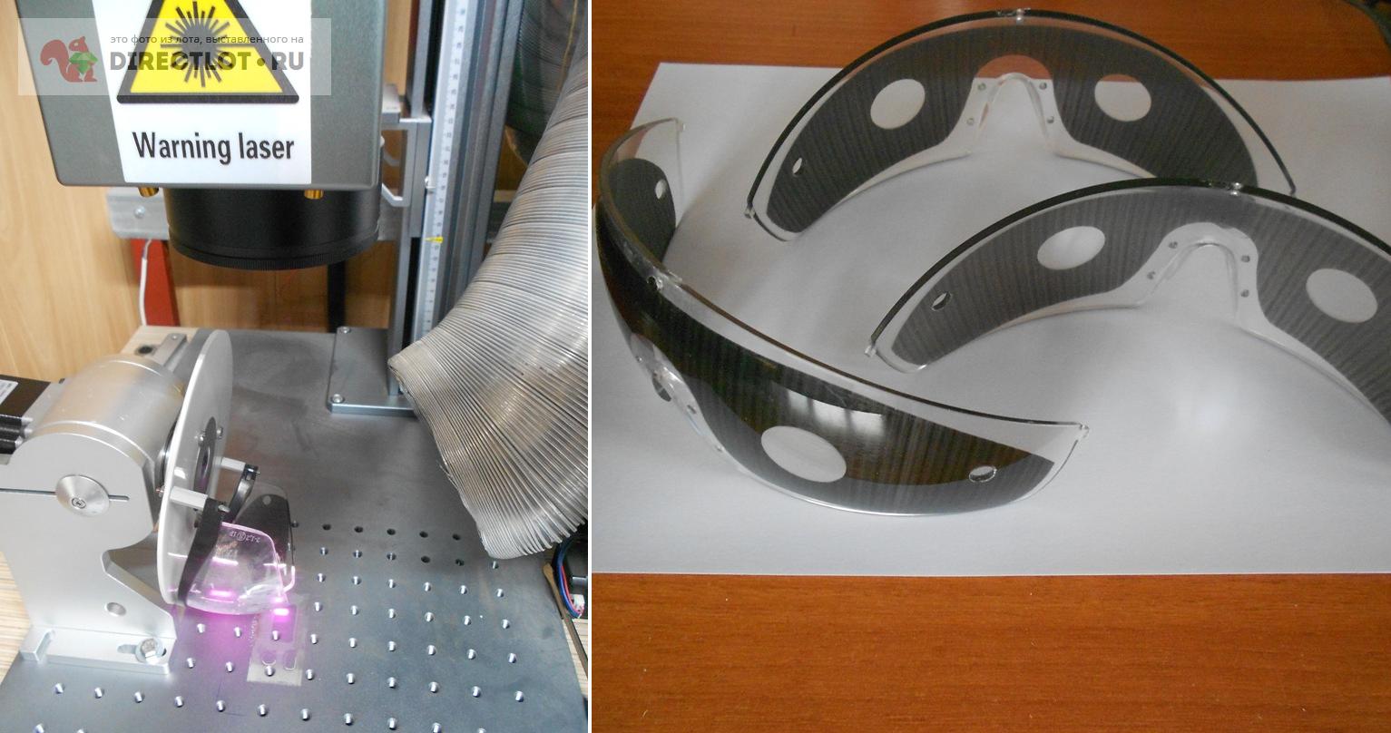

CO2 лазеры с рабочими зонами 900х600 мм и 600х 400мм. Волоконный маркировщик с полем обработки 150х150 мм.
Для нанесения маркировки или контурной резки круглых изделий имеются поворотные оси. Возможна обработка как в патроне (до 80мм диаметр) так и на шайбе или в специальной оснастке для больших диаметров.

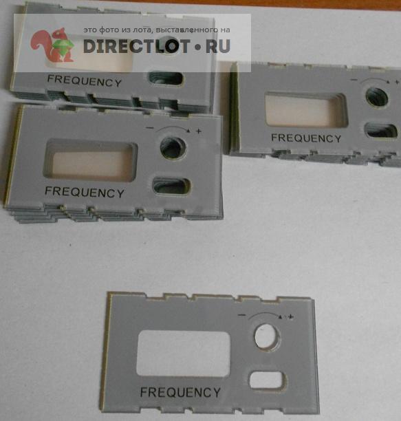

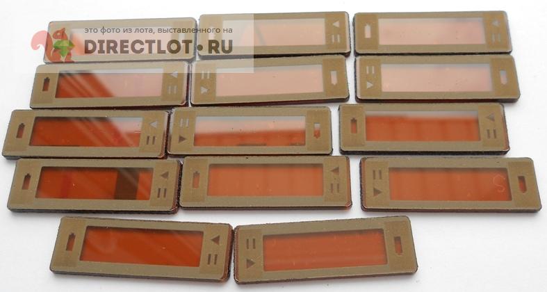

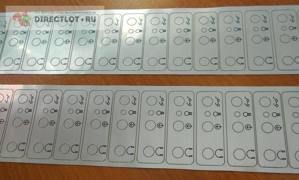

Область работы : изготовление фальшпанелей, приборных панелей, шкал, шильдов, деталей из оргстекла для приборов и оборудования, деталей для светотехники. Маркировка пластиковых кнопок и корпусов приборов. Нанесение затемняющих масок на оргстекло (например, для светодиодной индикации с мнемосимволами). Наклейки-шильды из тонкого пластика-пленки Rowmark серии LaserLights (Spectrum). В наличии листы серебряного/золотистого цветов : глянец и сатинированные (на одном из фото сделаны шильды на серебристом сатине).

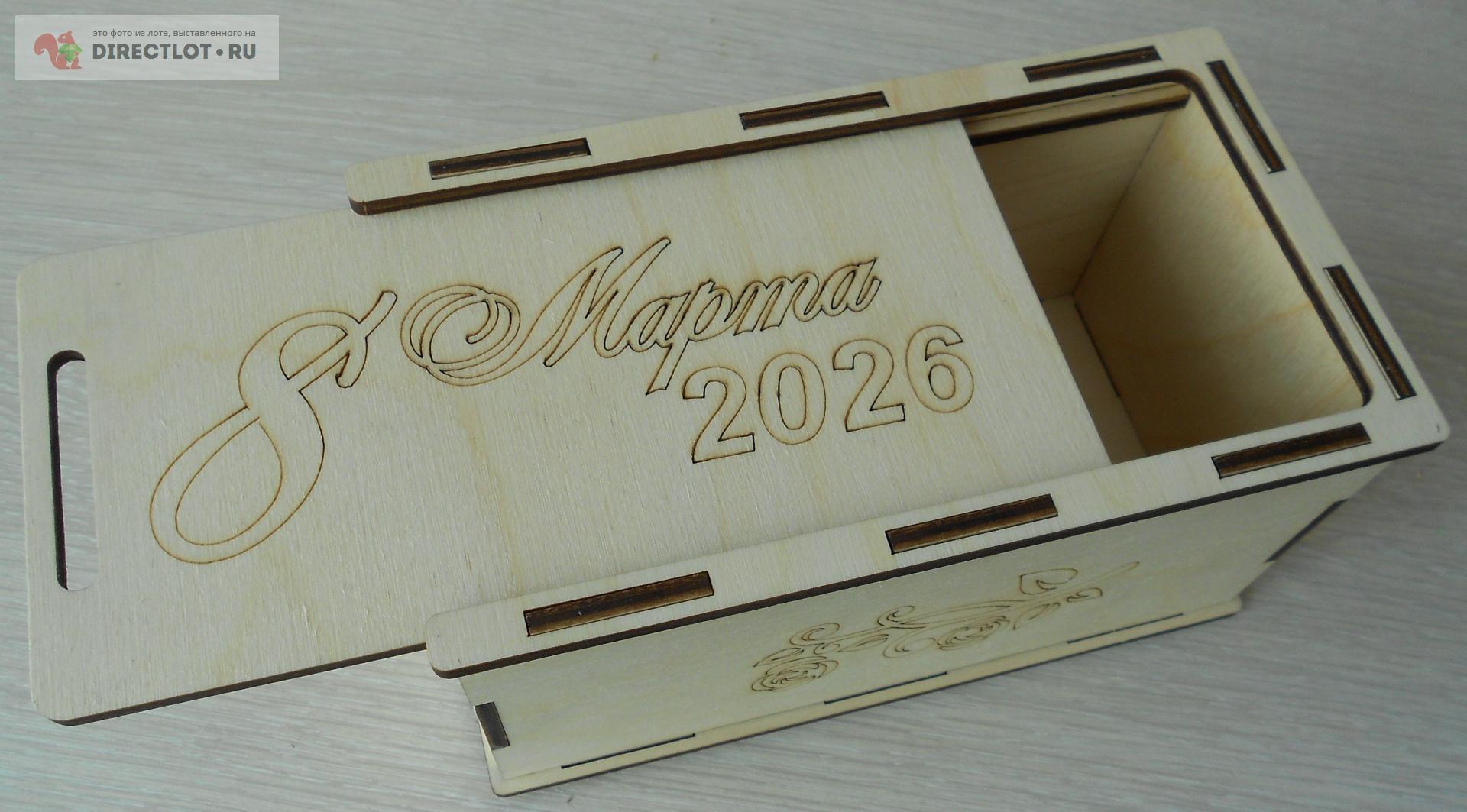

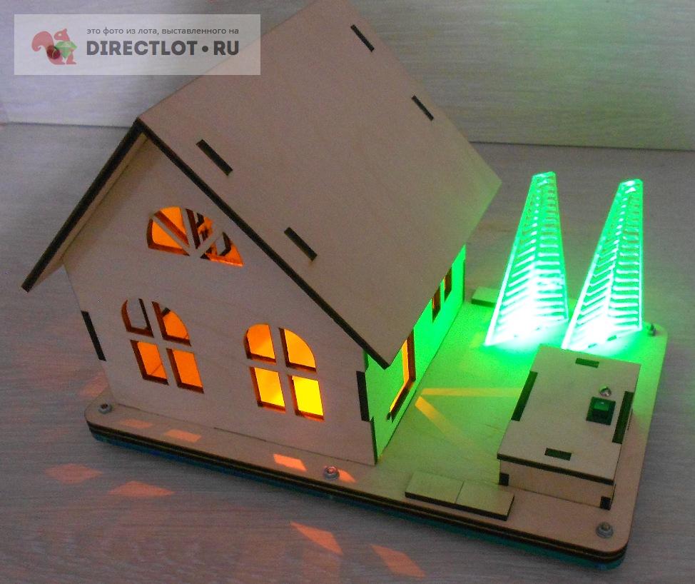

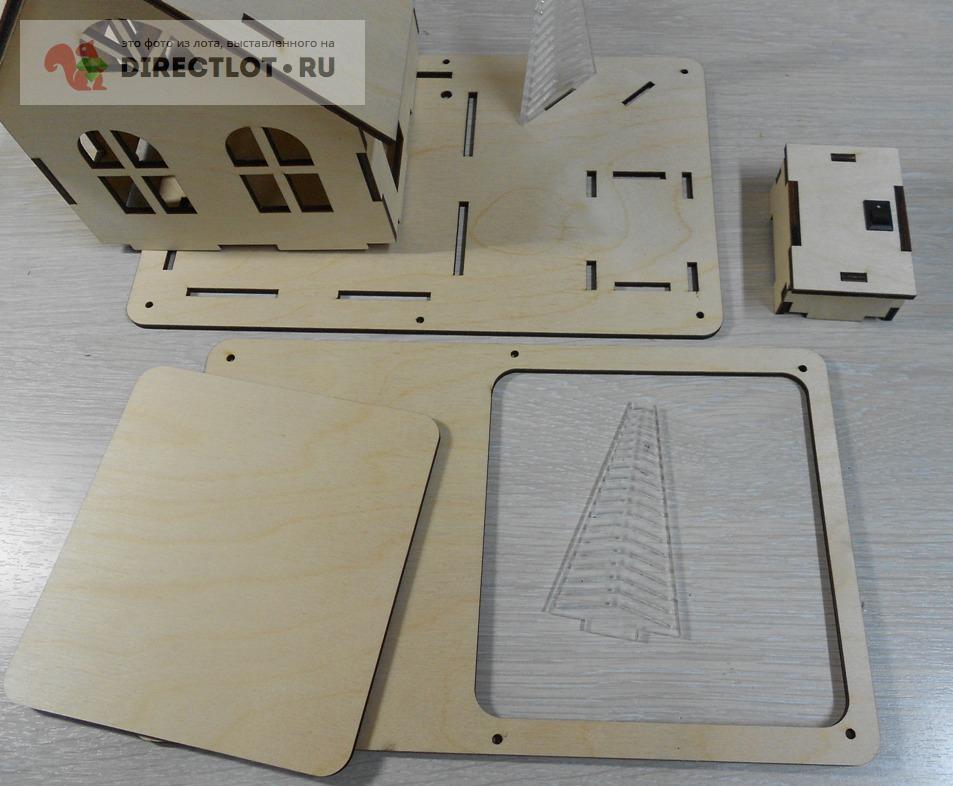

Также возможно изготовление сувенирной продукции, элементов декора, игрушек по готовым макетам.
