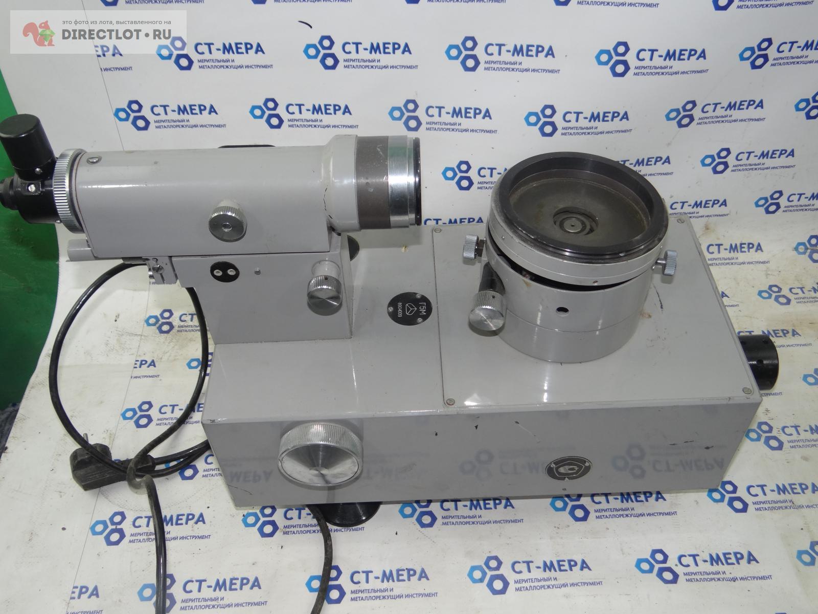

Гониометр Г5М — это лабораторный оптико-механический прибор, предназначенный для измерения углов между плоскими отражающими поверхностями, например, полированными гранями твёрдых тел или гранями стеклянных призм. Используется в поверочных и калибровочных лабораториях, оптико-механической промышленности, метрологических центрах, научно-исследовательских институтах, машино- и приборостроении. С его помощью можно определять показатели преломления и дисперсии прозрачных тел, рассчитывать длину волны спектральных линий, исследовать параметры дифракционных решёток.

Конструкция
Основные части гониометра Г5М:
автоколлиматор (телескопическая система с внутренней фокусировкой);
микроскоп;
корпус;
столик с лимбом и осевой системой.
Лимб и столик могут вращаться вручную или с помощью микрометренного винта. Для правильной установки призмы столик можно наклонять по двум взаимно перпендикулярным плоскостям. В отсчётном устройстве есть подсветка, стеклянный лимб, мостик, оптический микрометр и отсчётный микроскоп.
