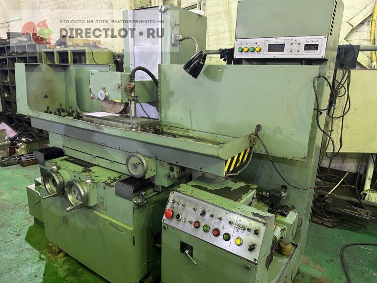

В продаже Плоскошлифовальный станок 3д711вф11. Станок из НИИ, с малой наработкой, в отличном техническом состоянии, в родной краске, гидравлика без протечек и засоров, с проверкой в работе.
Технические характеристики 3д711вф11
Наименование параметра 3Д711ВФ11
Основные параметры
Класс точности по ГОСТ 8-82 В
Наибольшие размеры обрабатываемых изделий (длина х ширина х высота), мм 990 х 280 х 400
Наибольшая высота обрабатываемых изделий при наибольшем диаметре шлифовального круга, мм
Наибольшая высота обрабатываемых изделий при наименьшем диаметре шлифовального круга, мм 470
Расстояние от оси шпинделя до зеркала стола, мм 550
Наибольшая масса обрабатываемых изделий, кг 220
Точностные параметры, максимально достигаемые на образце-изделии
Размер образца-изделия, мм
плоскостность, мкм
параллельность, мкм
шероховатость поверхности, обработанной периферией шлифовального круга, Ra
Перпендикулярность траектории поперечного перемещения стола к направлению его продольного перемещения, мкм
Рабочий стол станка
Размеры рабочей поверхности стола (длина х ширина), мм 630 х 200
Наибольшее ручное продольное перемещение стола, мм 700
Наибольшее продольное перемещение стола от гидроцилиндра, мм 670
Скорость продольного перемещения стола (бесступенчатое регулирование), м/мин 2..35
Суппорт стола. Механизм поперечной подачи стола
Наибольшее ручное поперечное перемещение суппорта стола/ автоматическое, мм 250/ 245
Автоматическая поперечная подача на каждый ход стола (бесступенчатое регулирование), мм 0,3..40
Ускоренное перемещение крестового суппорта, м/мин 2,14
Шлифовальная бабка. Шлифовальный круг
Наибольшее вертикальное перемещение шлифовальной бабки, мм 400
Цифровая индикация вертикального перемещения на длине, мм 0..0,999
Цифровая индикация поперечного перемещения на длине (для исп. 25,56), мм 0..470
Отскок шлифовального круга после окончания цикла (наибольший/ наименьший/ дискретность), мм 0,9/ 0,1/ 0,1
Ускоренное вертикальное перемещение шлифовальной бабки, м/мин 0,3
Размеры шлифовального круга (D x d x h), мм 300 х 40 х 76
Число оборотов шлифовального круга в минуту 2230
Наибольшая скорость резания (окружная скорость шлифовального круга), м/с 35
Цена деления лимба маховика вертикального перемещения, мм
Цена деления лимба тонкой вертикальной подачи, мм
Автоматическая подача вертикального перемещения (ступенчатая черновая с шагом 0,01), мм 0,01..0,09
Автоматическая подача вертикального перемещения (ступенчатая чистовая с шагом 0,001), мм 0,001..0,009
Автоматическая подача вертикального перемещения (ступенчатая с шагом 0,002), мм —
Электрооборудование и привод станка
Количество электродвигателей на станке 8
Электродвигатель привода шпинделя шлифовального круга, кВт 4
Электродвигатель гидропривода стола, кВт 2,2
Электродвигатель привода вертикальной подачи, кВт/ Н*м 0,03/ 5
Электродвигатель вентилятора охлаждения масла в гидростанции, кВт
Электродвигатель вентилятора охлаждения электрошкафа, кВт 0,018
Электродвигатель привода поперечной подачи, кВт 0,12
Электродвигатель ускоренного перемещения шлифовальной головки, кВт/ об/мин 0,37
Электродвигатель насоса охлаждения, кВт/ об/мин 0,15
Электродвигатель магнитного сепаратора в комплекте с агрегатом, кВт 0,09
Общая установленная мощность всех электродвигателей, кВт
род тока питающей сети 50Гц, 380 В
Габариты и масса станка
Габарит станка (длина х ширина х высота), мм 2595 х 1775 х 2035
Масса станка, кг 2950
