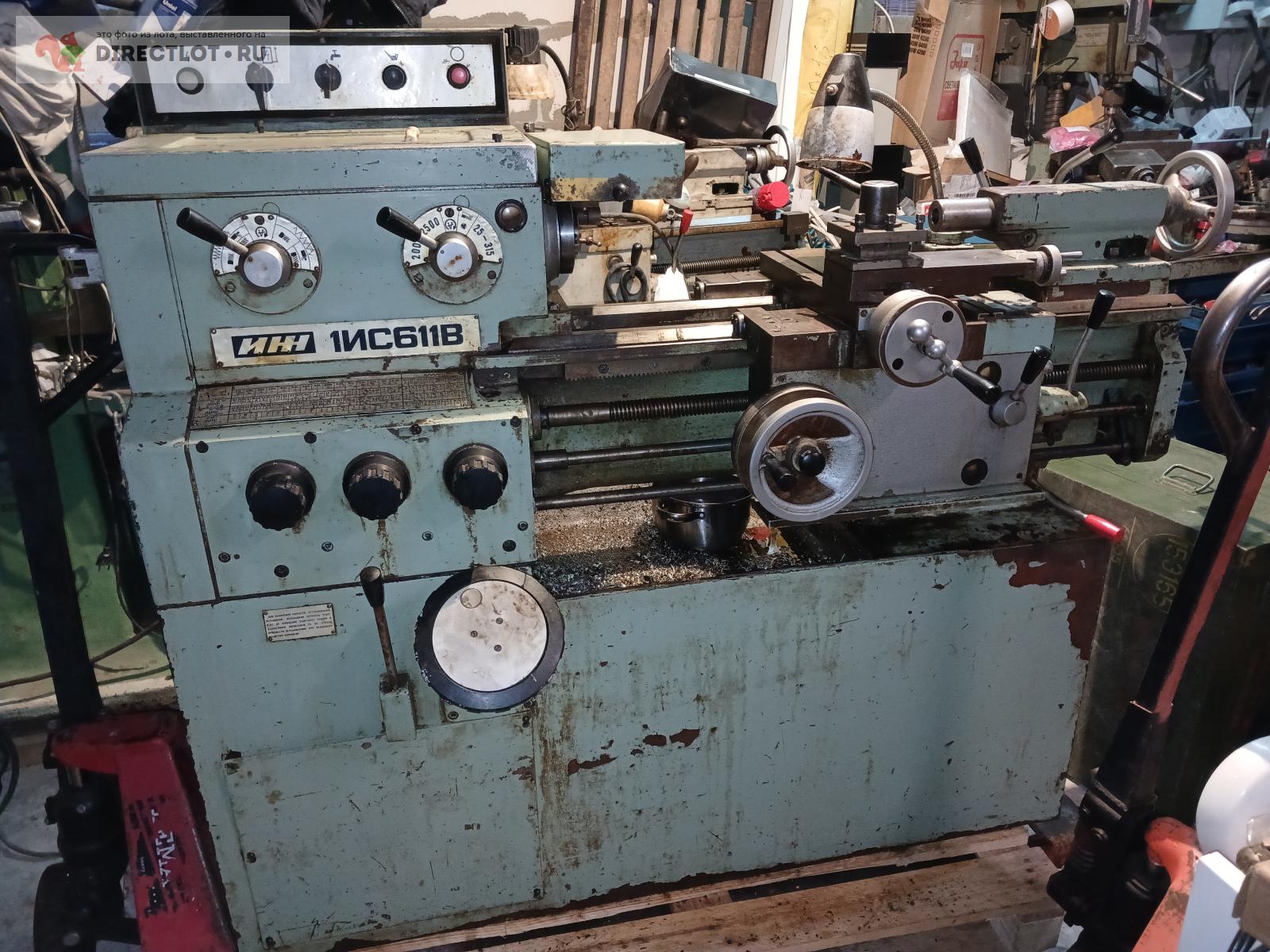

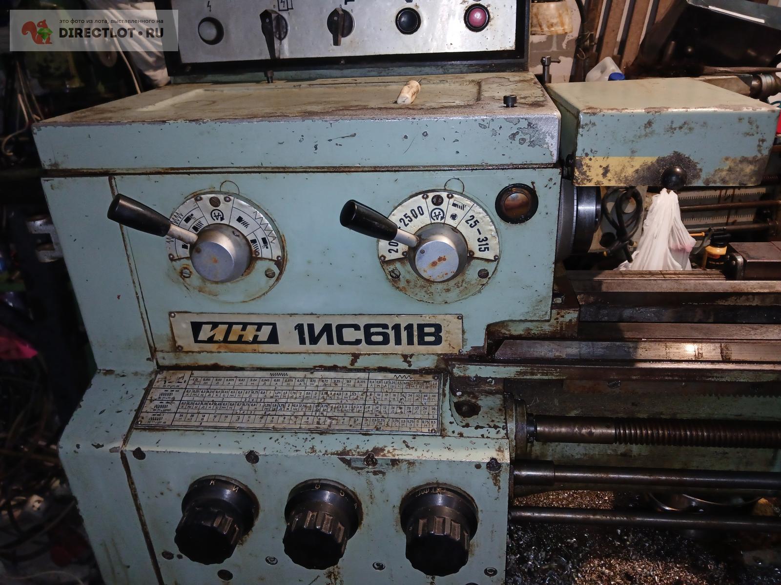

Станок из института. В работе был мало, но последние годы практически не обсуживался, как кастрировали ремслужбу.
Есть небольшое следы от непродолжительного хранения на улице - был залит агдезионной смазкой и укрыт пологом. Сейчас перевезен в мастерскую.
Родная заводская краска, местами немного потертая.
По станине износы очень маленькие. Правую половину хода каретка идет заметно более туго чем левую - следовательно на салазках и прижимах износа нет.
Переднюю призму проверял в левой части поверочной линейкой ШД 400мм (более длинная не влезает) - щуп 0,03мм входит с трудом, а 0,04мм не входит.
На задней направляющей при приложении лекальной линейки ЛД поперек - на просвет не видно никакой щели.

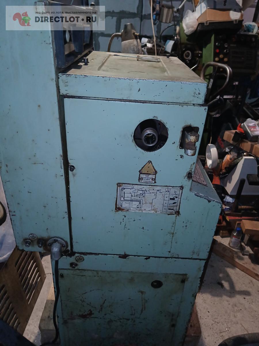

Маслостанция промыта и залито жидкое масло на промывку системы. Шум МС ниже среднего по ИЖам.
Двигатель КС работает без проблем. Коробка скоростей проверена на всех передачах - включается и крутится. Шумов лишних не слышно.
В передней бабке при осмотре проблем по механике не выявлено, почищено, но можно дополнительно промыть циркуляцией ДТ по желанию.

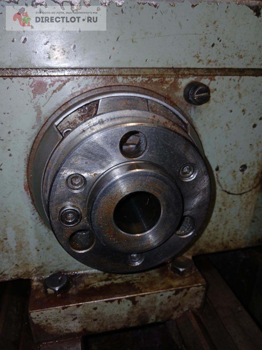

Биение на пояске под патрон 5-6мкм, но люфт при измерении с рычагом - до 18мкм.
Надо подтянуть подшипники шпинделя. Работу эту не проводил, в корпусе ПБ есть вырез для доступа с винту для регулировки переднего подшипника - соответственно регулировка д.б. возможна без разборки ПБ.

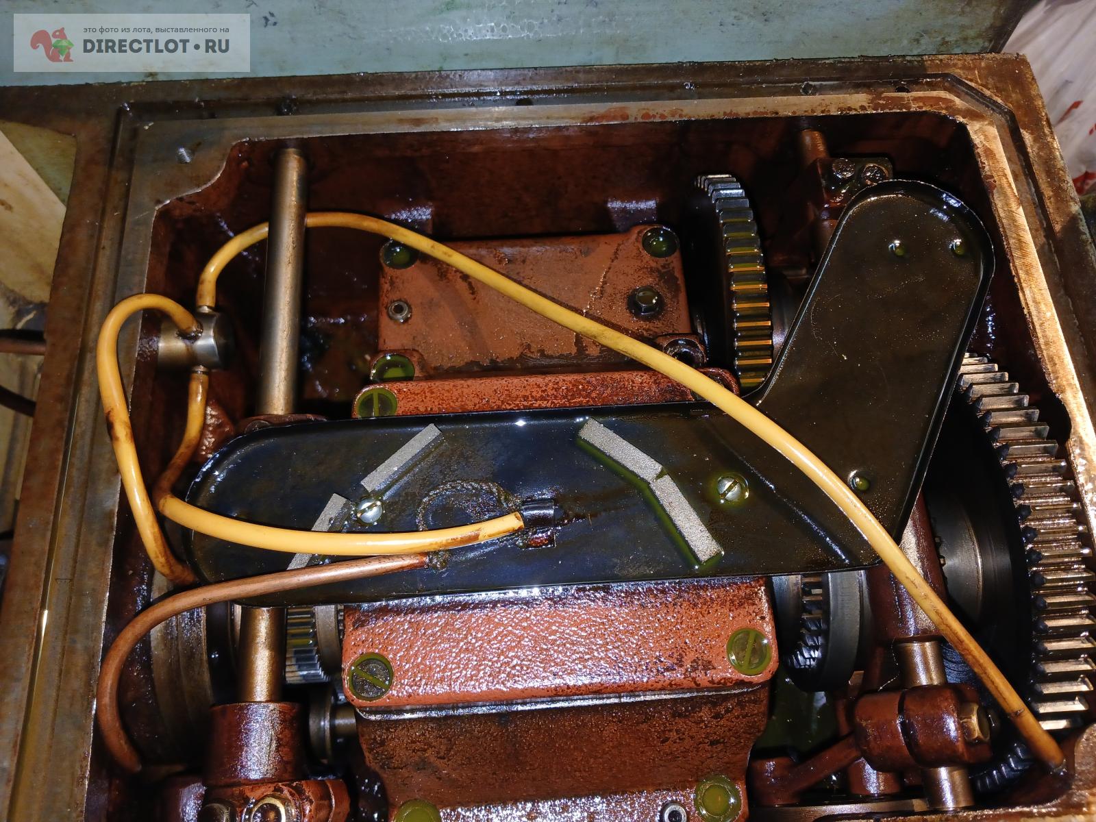

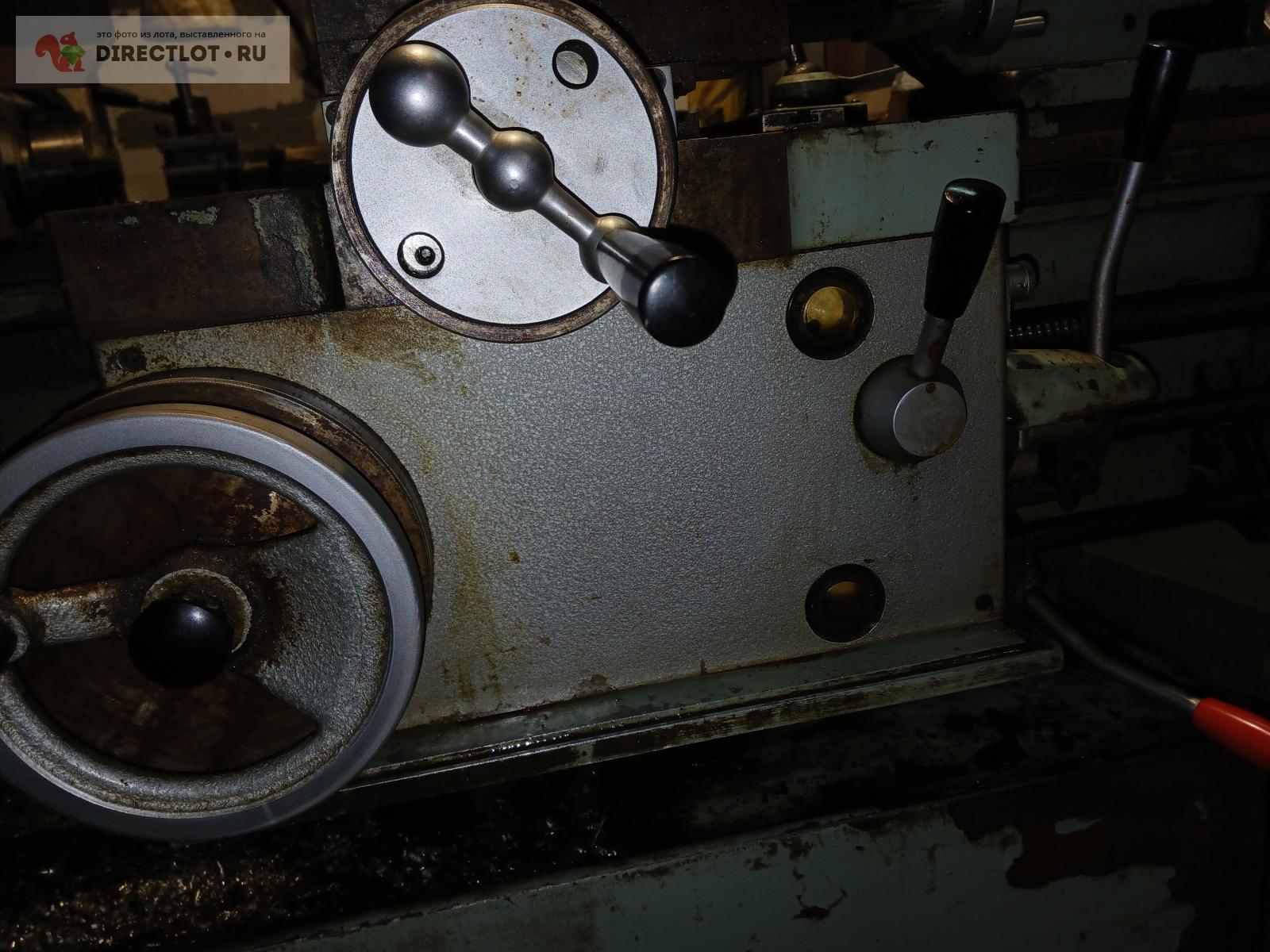

Фартук обслужен - снималась для чистки нижняя крышка и насос. В фартук залито фирменное масло
Mobil Vactra Oil No.2.
Скребки суппорта все промыты/протерты.

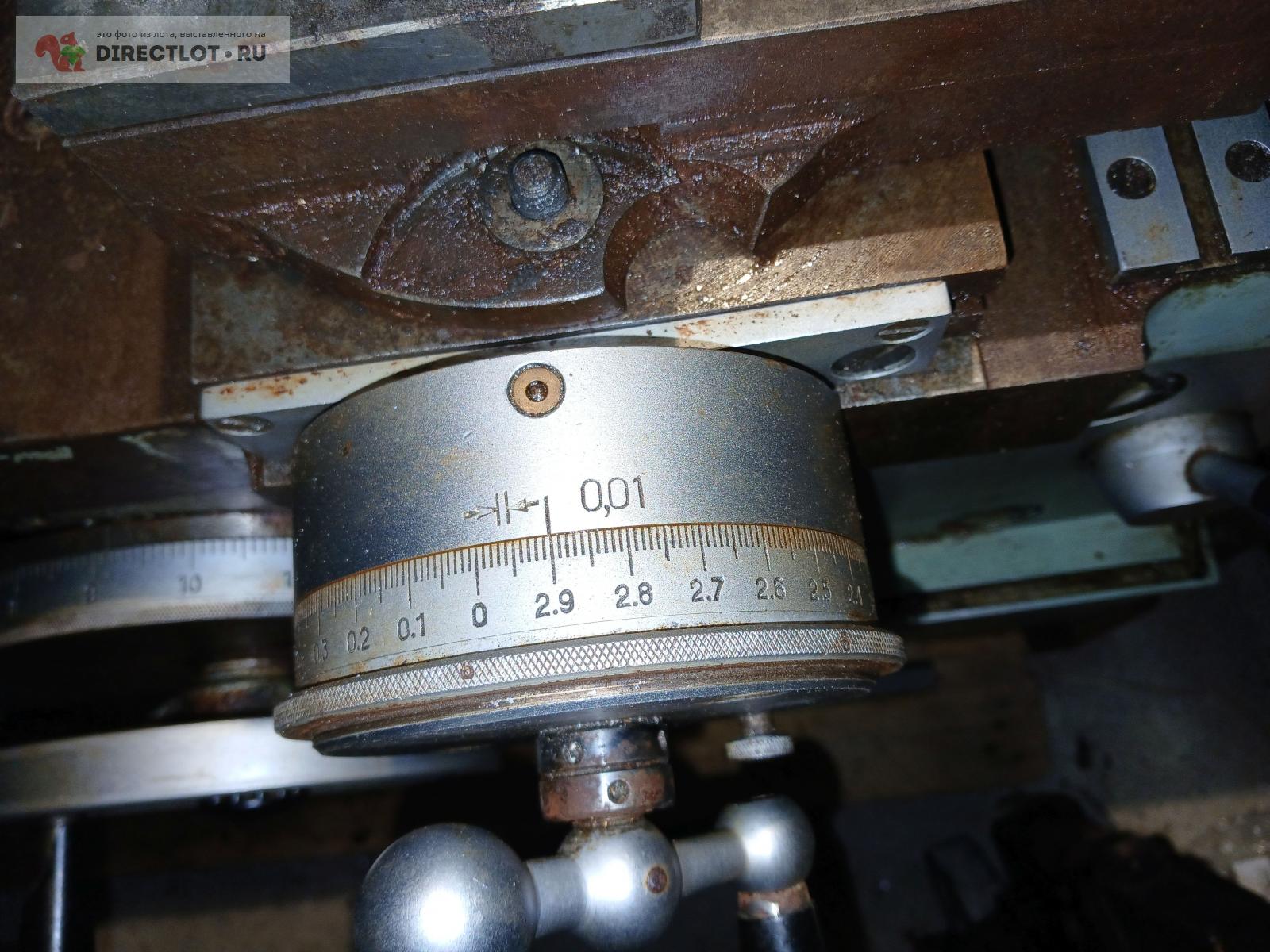

На направляющих снятой поперечки есть заметный след от маслоканавки ползушки. Винт поперечки имеет заметное утоньшение витков по центру. Токарю "временщику" было лень его смазывать.
Станция СОЖ с насосом в комплекте, но не включается - в чем причина не вникал, возможно просто отключено за ненадобностью.

Подтянуть шпиндельный подшипник так просто, вряд ли получится - там кольцо дистанционное стоит и регулировочная гайка затягивается до упора. Поэтому надо вынимать шпиндель и уменьшать толщину кольца. Попытка обойтись без кольца, приводит к перекосу подшипника. А вообще-то, по уму , подшипник надо менять.
Ответ продавца
Можно и так, все зависит от желаемой точности.
