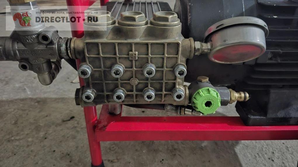

Полноценный и профессиональный инструмент, позволяющий выполнять испытания за меньшее время и без усилий
Высокое регулируемое давление до 500 бар: позволяет проводить испытания под давлением с регулируемым давлением от 0 до 500 бар
Возможность установки давления перед испытанием, чтобы избежать опасного давления на установку
Панель управления с защитой двигателя и автоматической тепловой защитой
Кнопка аварийной остановки
Защитный фильтр для твердых частиц с возможностью проверки и стальной сеткой от 50 мкм
Быстроразъемная муфта для подачи воды: питать можно водой из бака или давлением в сети, рекомендуется не менее 1 бар
Прокладки-уплотнения из NBR (БНК – бутадиен-нитрильного каучука) с высокой устойчивостью к износу и температуре

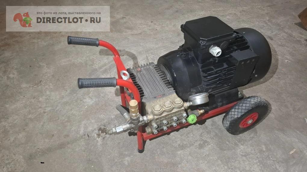

Прочная транспортная тележка с пневматическими колесами
Крюки для подъема с помощью ремней
Рукоятки для удобства перемещения

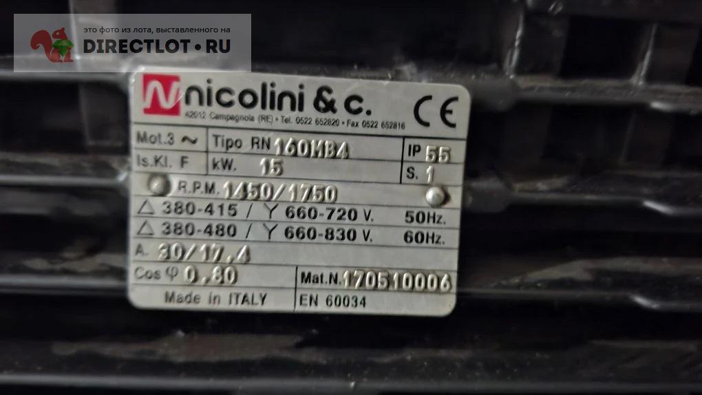

Мощность 15 кВт
Напряжение 400 В
Частота 50 Гц
Сила тока 29 А
Класс обслуживания S1
Класс изоляции IPX5
Температура рабочей жидкости 0°C ... +60°C
Давление подачи чистой воды 1 бар/мин
Cos φ 0,8

Размеры (Д × Ш × В) 975 × 570 × 600 мм
Вес 132 кг
