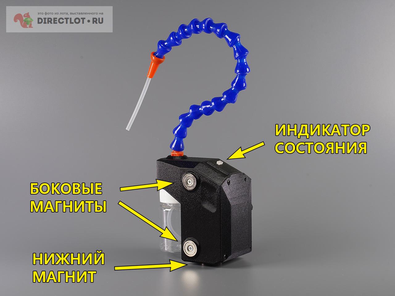

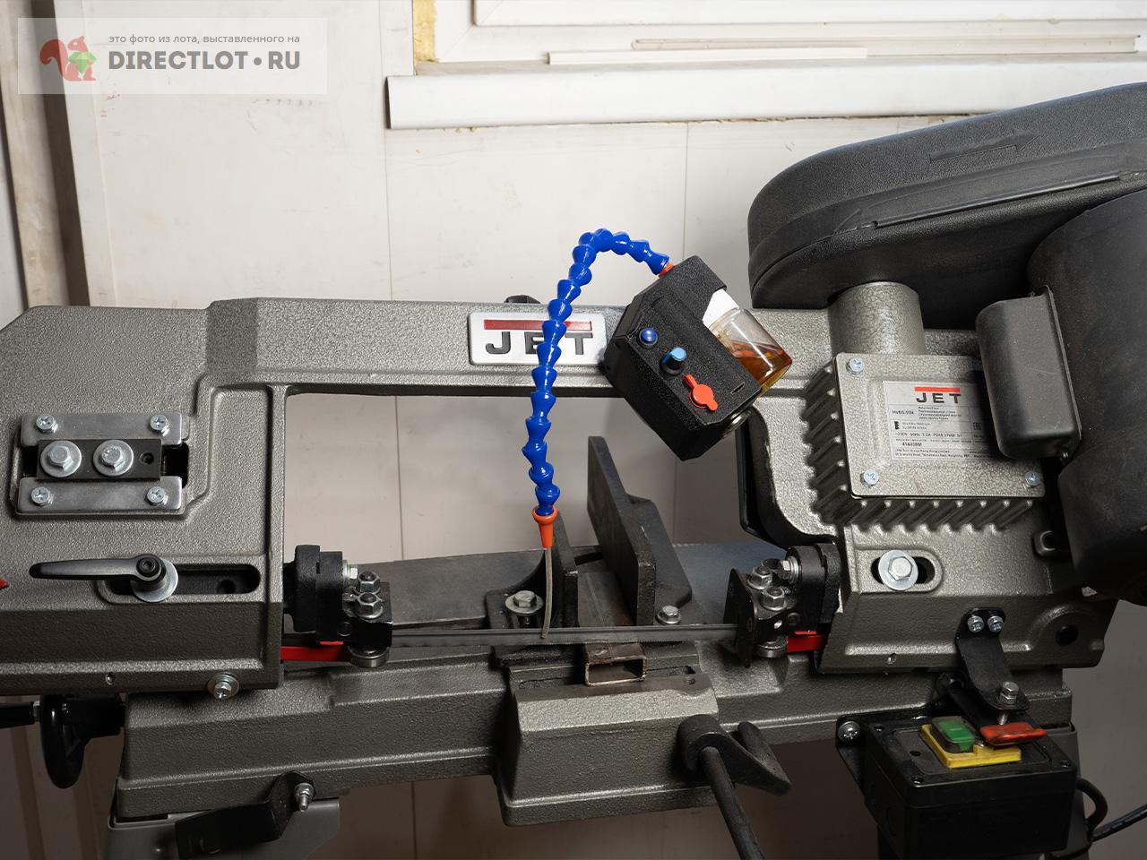

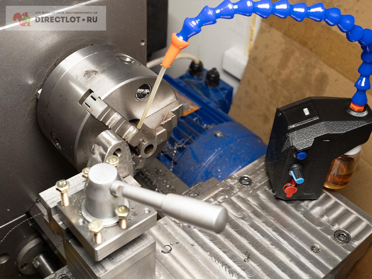

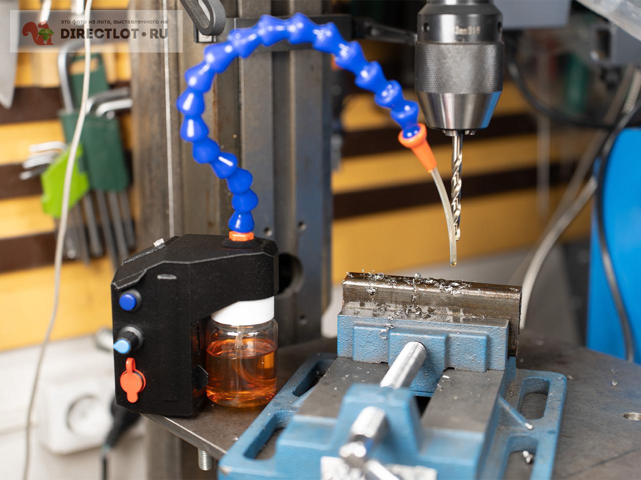

Капельная система подачи масла/СОЖ собственной разработки. Хорошо подходит для маленьких станков. Возможно использование с токарными, фрезерными, сверлильными, ленточнопильными и другими металлообрабатывающими станками.

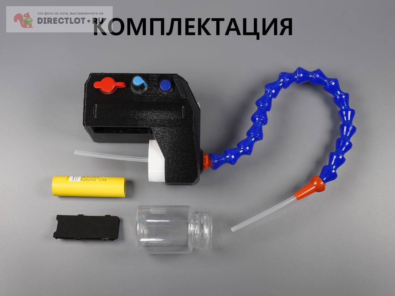

Представляет собой единый компактный блок со встроенным аккумулятором, насосом, герметичным гнездом зарядки, регулятором потока жидкости и ёмкостью 50мл. Идеально подходит для подачи масла в зону резания. Регулируемый диапазон скорости подачи жидкости (масла) от 1 капли в несколько секунд до 2-3 капель в секунду.
Преимущества:
+ Не требует установки. Может располагаться на горизонтальных или вертикальных ровных железных поверхностях благодаря магнитным креплениям.
+ Компактные размеры позволяют расположить устройство на суппорты маленьких настольных токарных станков и в другие труднодоступные места различных станков.
+ Может работать как от аккумулятора, так и напрямую от зарядного блока питания в режиме "нон стоп".
+ При необходимости длительной подачи жидкости имеется возможность использовать любую увеличенную ёмкость.
+ Имеет индикацию состояний работы.
Один из вариантов удобного применения устройства: при отрезании на токарных станках не нужно держать масленку, занимая при этом одну руку. Можно полностью сконцентрироваться на процессе отрезания, а устройство будет подавать масло в зону резания за вас.

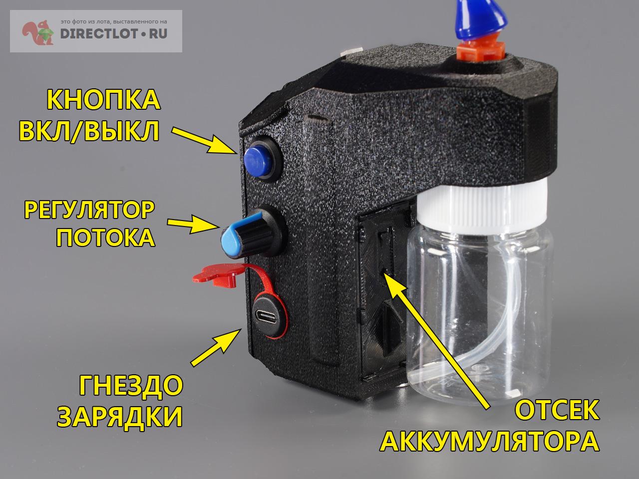

Некоторые инструкции по пользованию:
1. Крышка ёмкости не герметична! Устройство НЕ ПЕРЕВОРАЧИВАТЬ!
2. После первого наполнения ёмкости при запуске устройства кнопкой "пуск" поверните регулятор потока на максимум и подождите несколько секунд. Устройству необходимо некоторое время, что бы прокачать жидкость через систему.
3. Для самых слабых подач и экономии жидкостей минимальный режим сделан "с запасом в минус", поэтому мотор с этого режима иногда может не запустится (не сможет провернуть насос, на слишком маленькой мощности), поэтому если работаете на минимальных режимах, при запуске поверните регулятор примерно наполовину, запустите насос, затем убавляйте до необходимого минимума.
4. Режимы индикации (светодиод на верхней части корпуса)
а) Режим "работа":
Горит постоянно - устройство включено, идёт подача.
Не горит - выключено.
Мигает во время работы - низкий заряд аккумулятора.
Мигает после нажатия кнопки "пуск", устройство не запускается - сильный разряд аккумулятора.
б) Режим "зарядка":
Мигает - идёт зарядка.
Горит постоянно - зарядка завершена.

Тип аккумулятора: 18650 (входит в комплект)
Материал корпуса: маслостойкий пластик (3D печать)
Цвет: черный
Размеры устройства: (ДхШхВ) 95х78х102мм (без учёта гибкой трубки)
Вес с аккумулятором: 320г (без жидкости)
