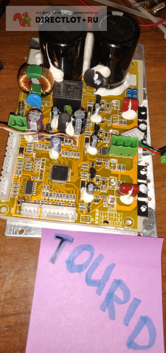

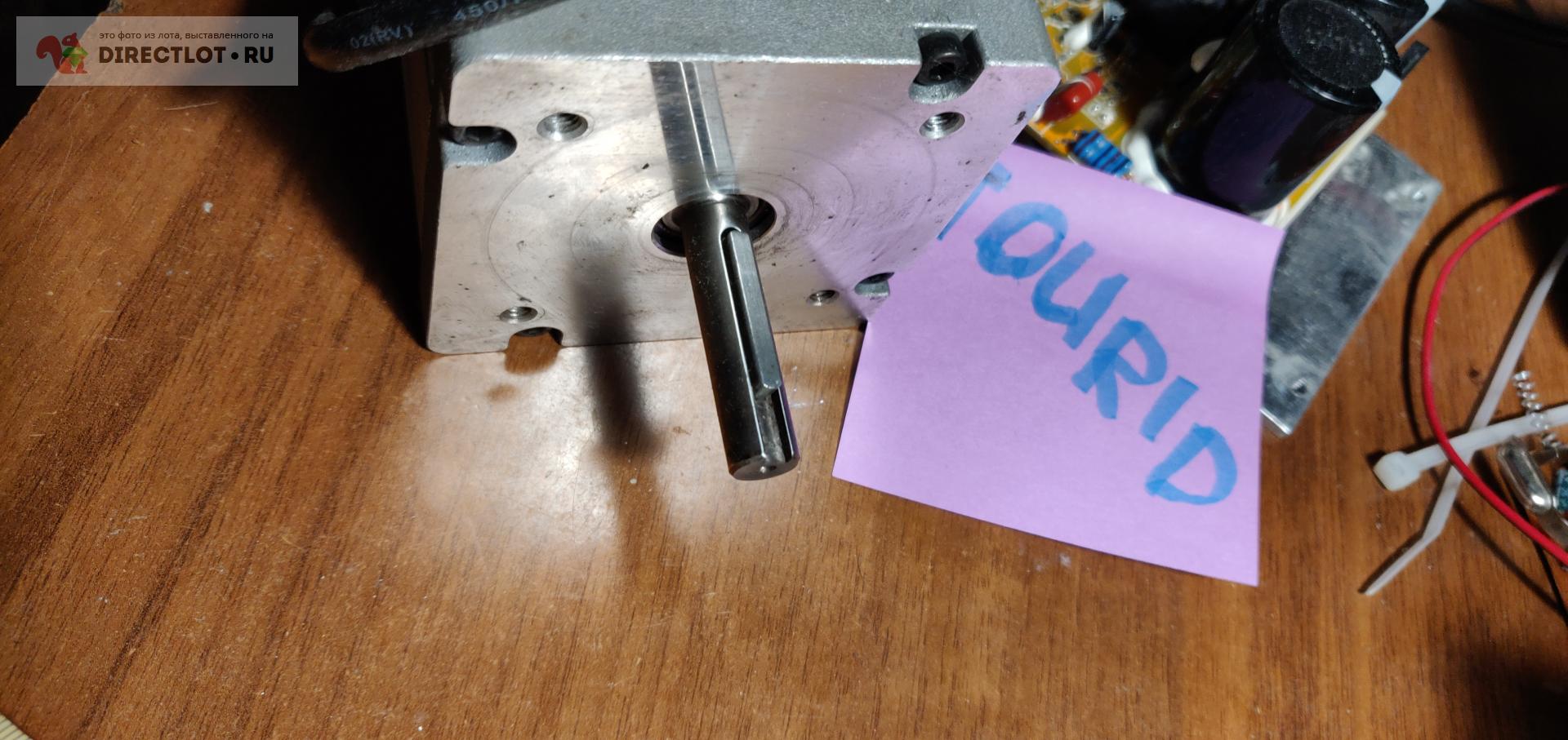

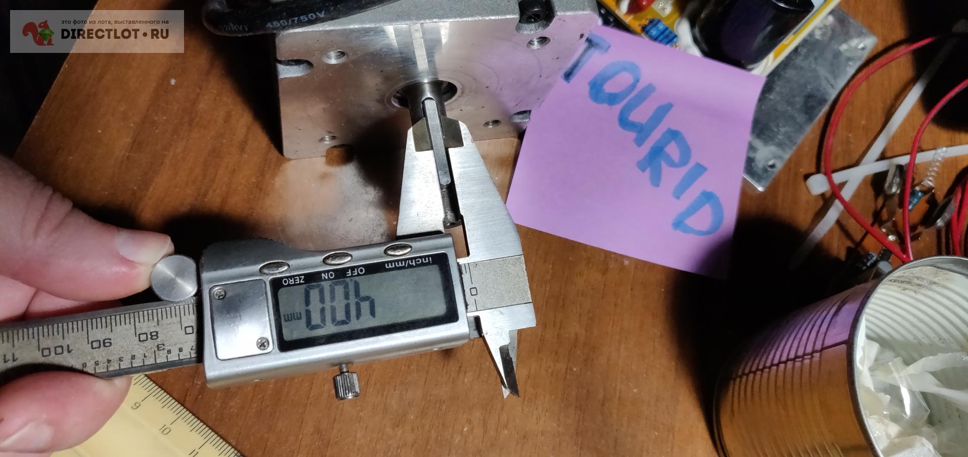

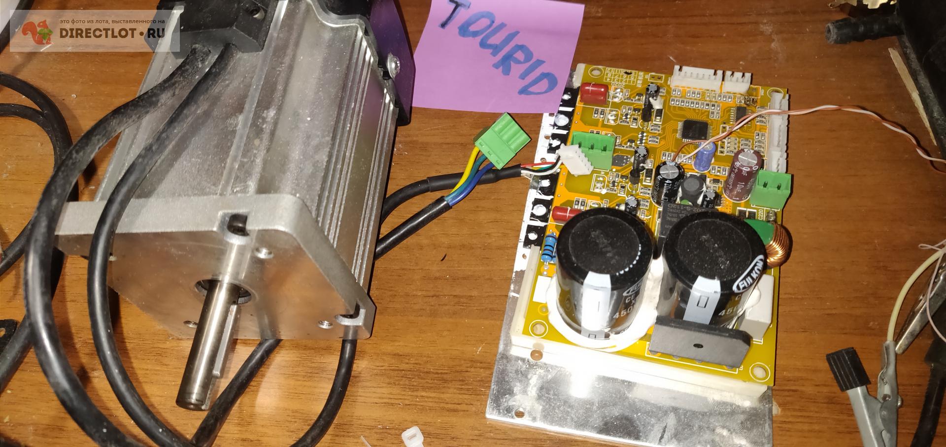

Эл.двигатель токарного станка VM210 850Вт, габарит 80х80х130мм, вал ф248;10мм, длина 38мм со шпонкой, размеры на фото, макс.обороты около 5000об/мин, от настольного токарного станка VM210, по идее подойдет только на такой же станок с подобной платой или если подружить его с частотником который умеет в синхронные двигатели с возбуждением постоянными магнитами (из того что я вычитал в инете про него, информации оч.мало), имеет 2 жгута проводов, в первом жгуте 3 жилы U, V, W, второй жгут 5 проводов это встроенный энкодер, на плате с обратной стороны разъема энкодера написано HALL +5В, U, V, M, GND.
Плата управления сгорела по моей оплошности (на запчасти в нагрузку), менял переменный резистор на 10Ком (отвечает за обороты на токарном) в гараже, снял панель на которой он стоял, перепаял на новый и включил в таком положении, видимо замкнуло через стружку, на что замкнуло через станок не понял, вылетел стабилизатор напряжения AS78L05Z-E1, дома уже продиагностировал, выпаял стабилизатор, подал с лабораторника 5В с ограничением 100мА (в даташите на стабилизатор указан такой макс.ток), плата не реагирует ни на что, выставил ограничение больше до 150мА, реакции нет, главный чип (NEC D79F9211) греется до 60-65гр, предполагаю что вылетел он, в инете пишут что эта микросхема с защитой прошивки от считывания, скачать прошивку неоткуда чтобы прошить новую микросхему
