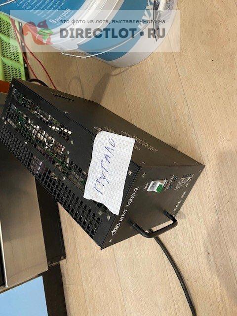

Инвертор ИАТ 1000-2. Есть две штуки.
Вход 48В (постоянка) (от 36В до 72В где-то диапазон, идеально для щелочных аккумуляторов)
Выход 220В (переменка 50Гц)
На выходе не чистый синус, но и не пила как у китайских инверторов, вполне себе качественная квази (ступенчатая) синусоида. Пробовал питать пару разных холодильников из современных, инвертор при пуске показывает перегруз но холодильник запускает стабильно и работает ровно и тихо! А более мощные инвертора, даже до 2000Вт не всегда вывозят пуск холодильника. Надёжная штука!

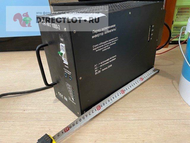

Автономный транзисторный инвертор ИАТ-1000-2.
Назначение ИАТ-1000-2:
Преобразование постоянного напряжения –43-72В в переменное напряжение ~220В и электропитания телекоммуникационной аппаратуры различного назначения однофазным стабилизированным напряжением 220В с максимальной выходной мощностью до 1000 ВА.
Функциональные возможности ИАТ-1000-2:
Инвертор обеспечивает защиту и сигнализацию:
- при повышении выходного напряжения;
- при повышении тока нагрузки;
- при коротком замыкании на выходе инвертора;
- при понижении входного напряжения.
Технические характеристики
Диапазон изменения входного напряжения: 43-72 В;
Номинальное выходное напряжение (переменное): 220В;
Диапазон изменения тока нагрузки: 0,45-4,5А;
Максимальная выходная мощность: 1000 ВА;
Установившееся отклонения вых. Напр.: 5%;
Частота выходного напряжения: 50 Гц;
Форма выходного напряжения: ступенч. синусоида ;
Характер нагрузки: активно-индуктивная;
Габаритрные размеры (ш*в*г):ритрные размеры (ш*в*г): 135х245х375
