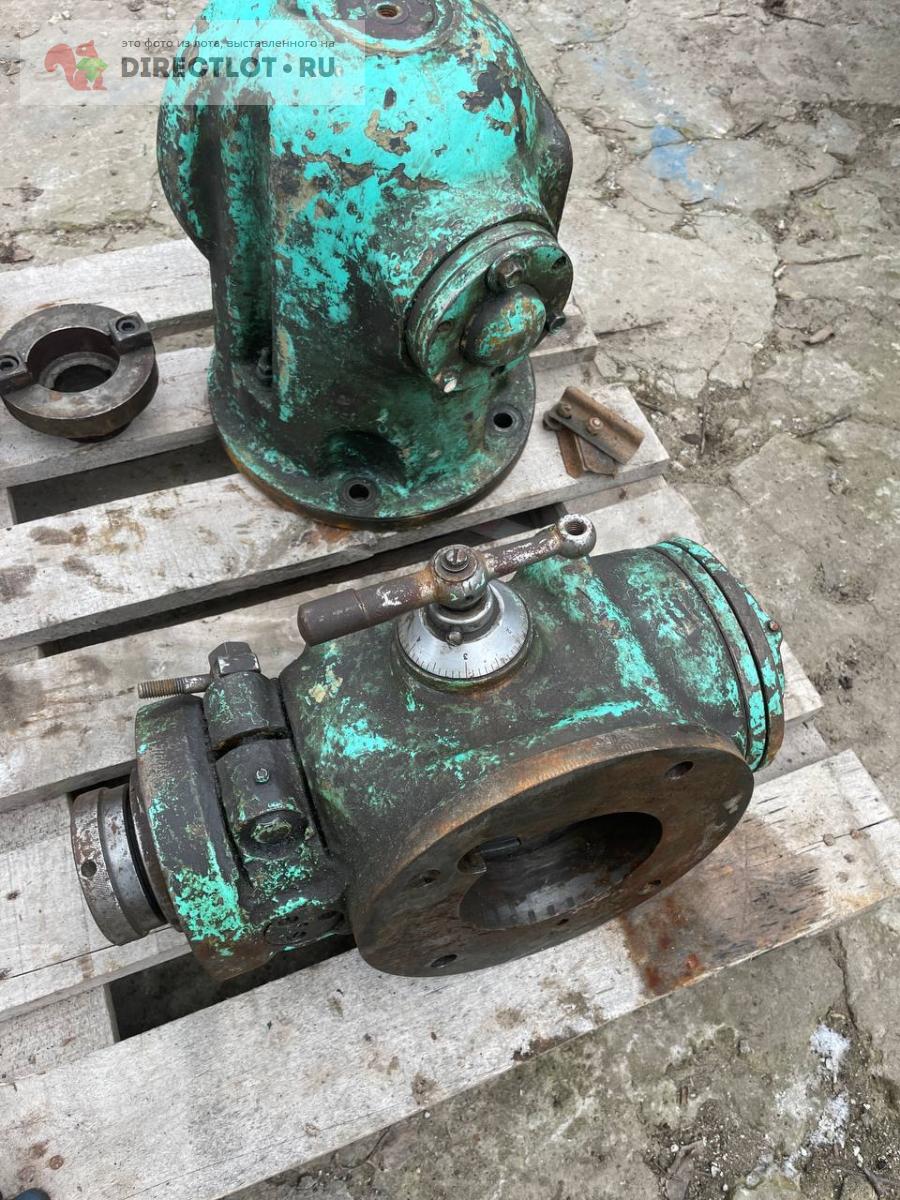

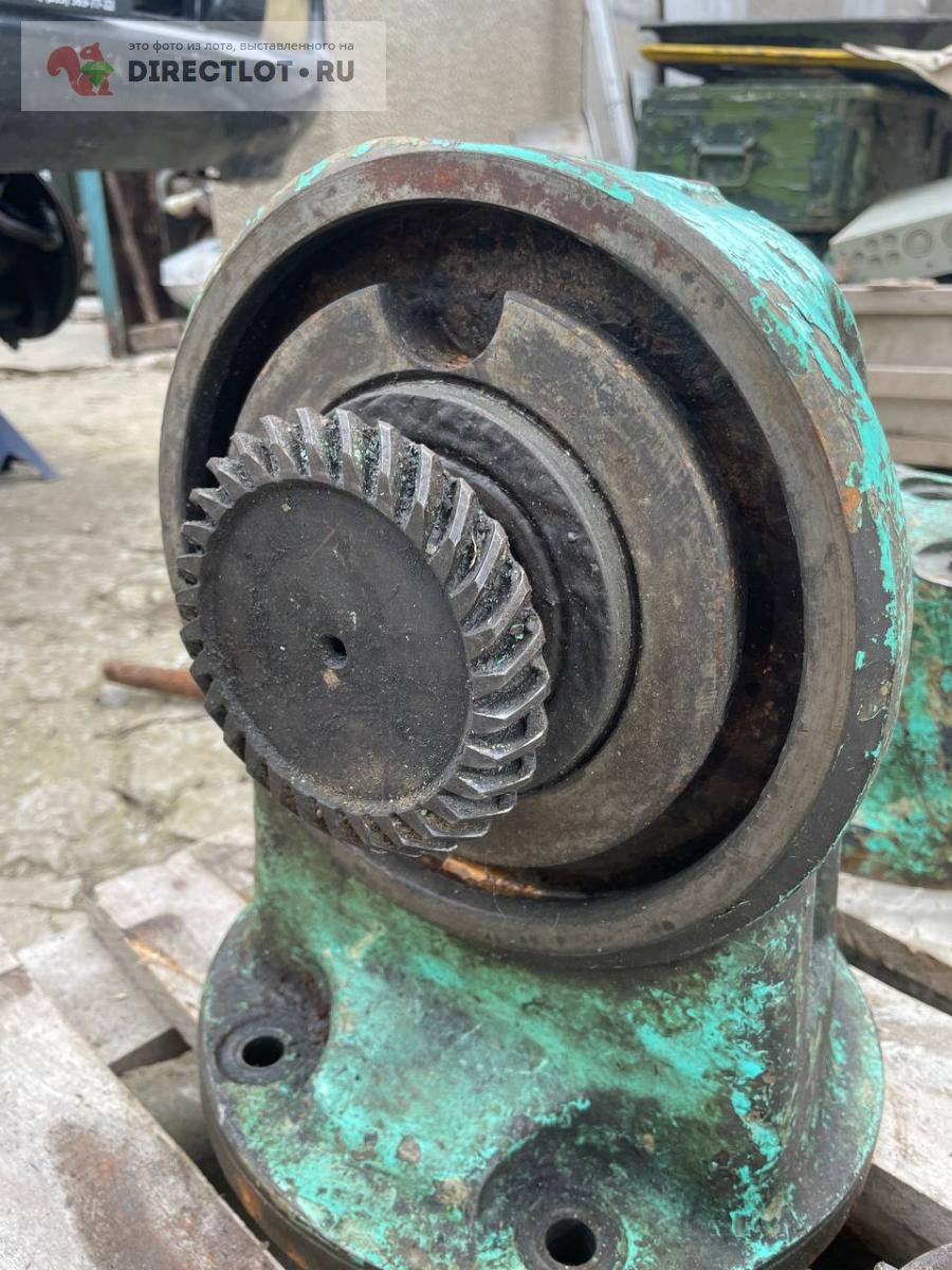

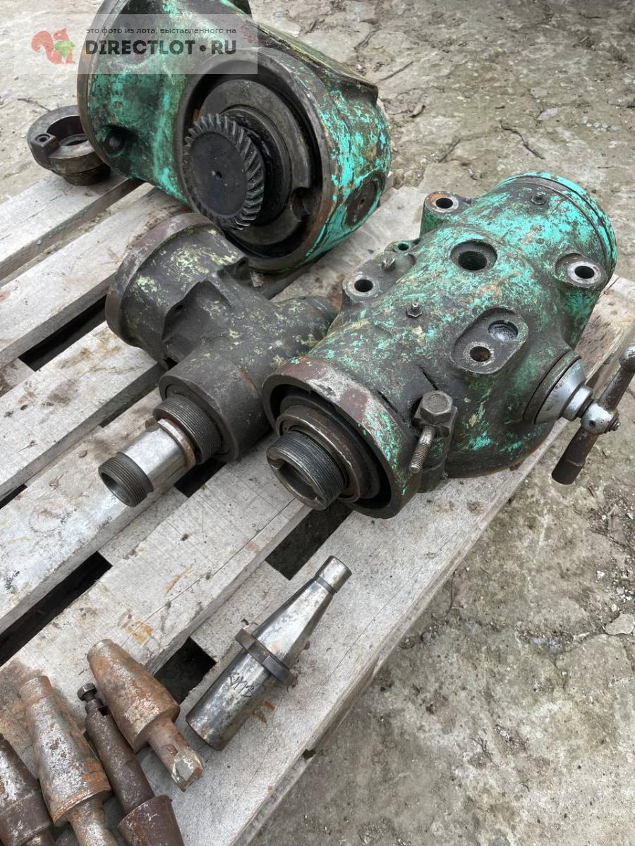

Полный комплект с крепежом, все от одного станка, зубья без сколов, конус в основной голове идеальный без задиров, проворотов.
Инструмент можно крепить как шомполом так и гайкой, могу доукомплектовать оправками исо40.
Накладная голова тоже под исо40, крепится к основой, конус отличный без задиров, проворотов.
Без накладной головы отдам дешевле.

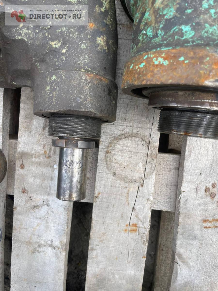

Добрый, на 9 фото оправки с исо 40 установлены в шпинделе

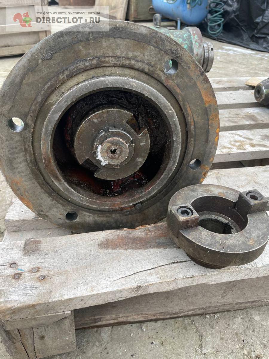

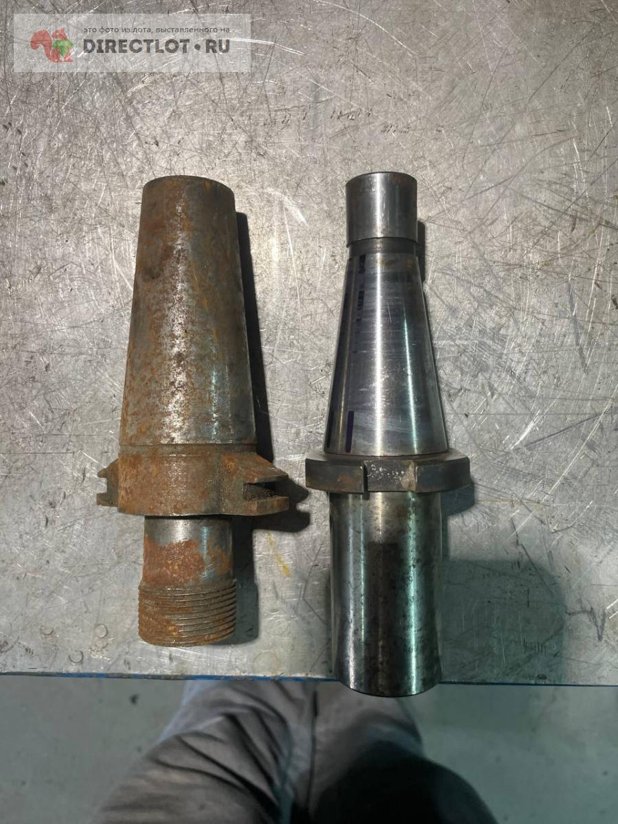

По фото не похоже на исо-40, да и Ваши конусы сидят как то неправильно...
Размеры сверьте пожалуйста, вот по ссылке конус КРС, очень похож на конус ответный в Ваших головках.

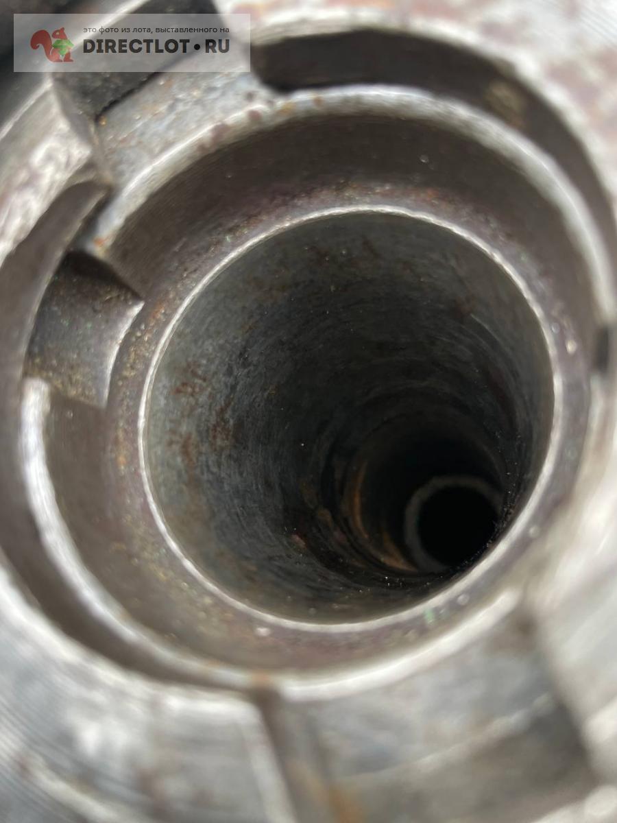

Вот по ссылке фото исо-40, там конус сразу начинается и коксы есть от проворота и они прикручиваются к шпинделю.
В Ваших головках есть резьбы под коксы?

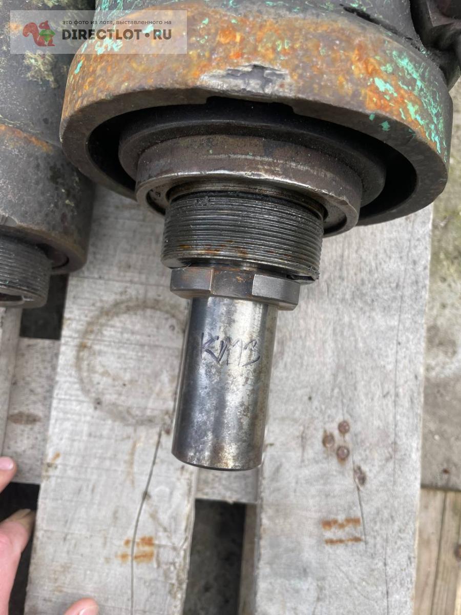

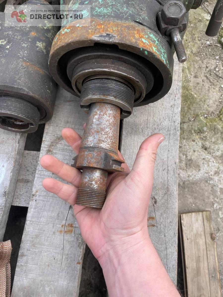

Что то я не пойму по Вашим, в них конус начинается не с торца шпинделя, а после цилиндрической проточки, и конус инструмента ИСО-40 получается будет работать с половины конуса, так как своим фланцем инструмент Исо40 упрется в торец шпинделя, а между торцом шпинделя и началом конуса в Вашей вфг цилиндрическая проточка.....

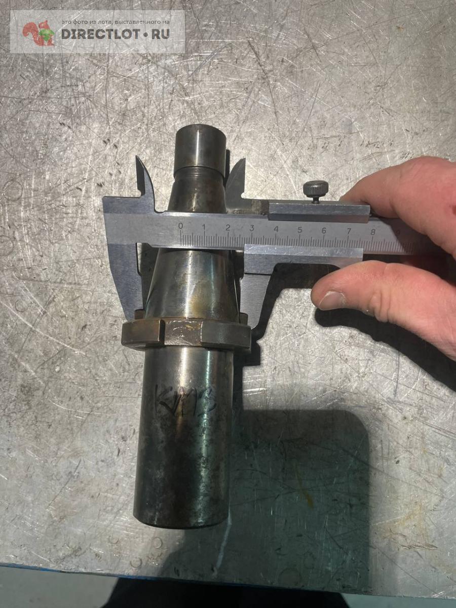

Можно размеры: диаметр в начале наибольшего конуса и диаметр наименьшего конуса и длинну, и фото конусов без накручиваемых гаек с ваших головок скиньте.
directlot.ru/lot.php?id=1654977

Ясно, это не ИСО-40.
Как раз конус КРС

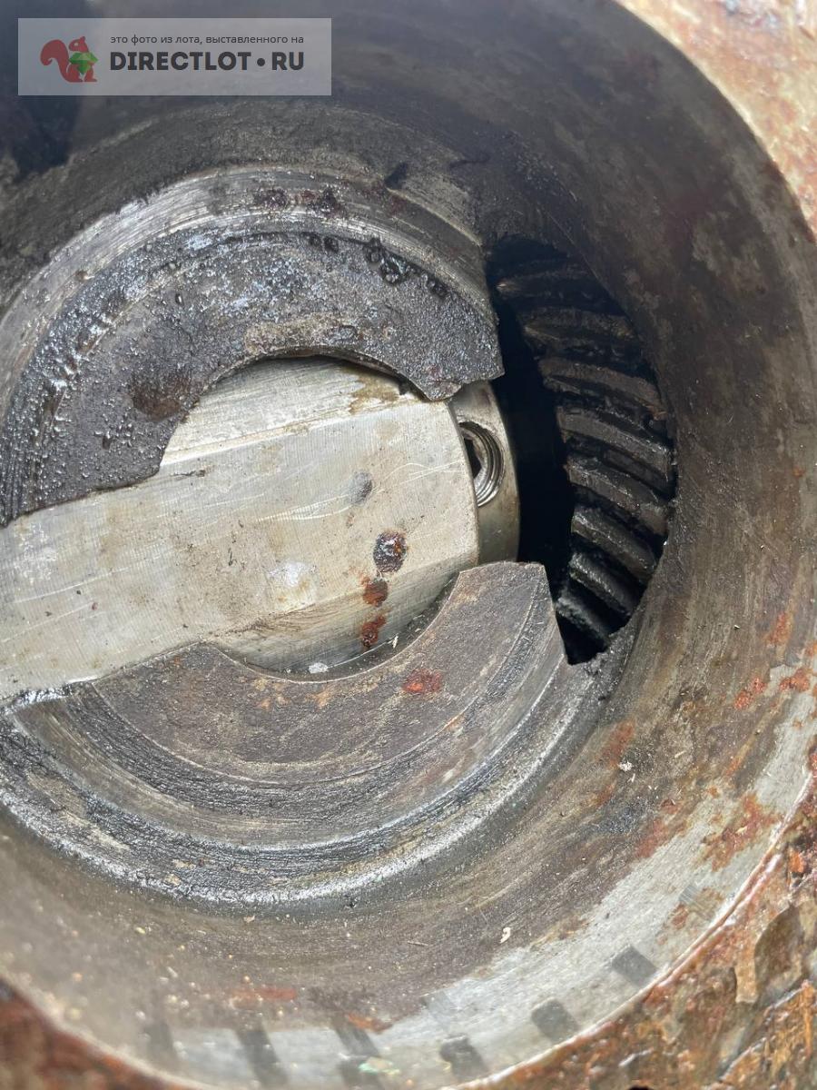

Начнем с опять с фото
Andruhash   1539   2656
  вопрос задан

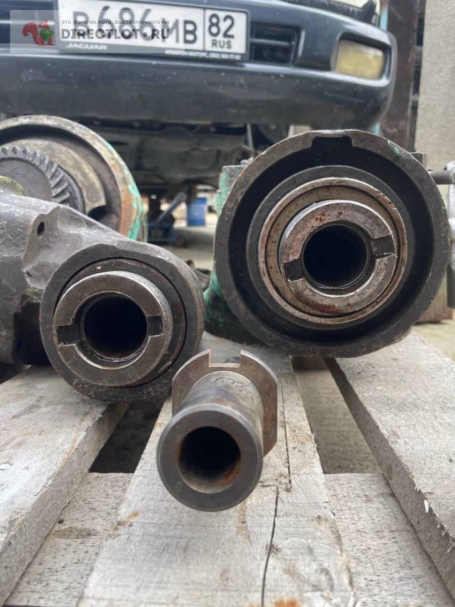

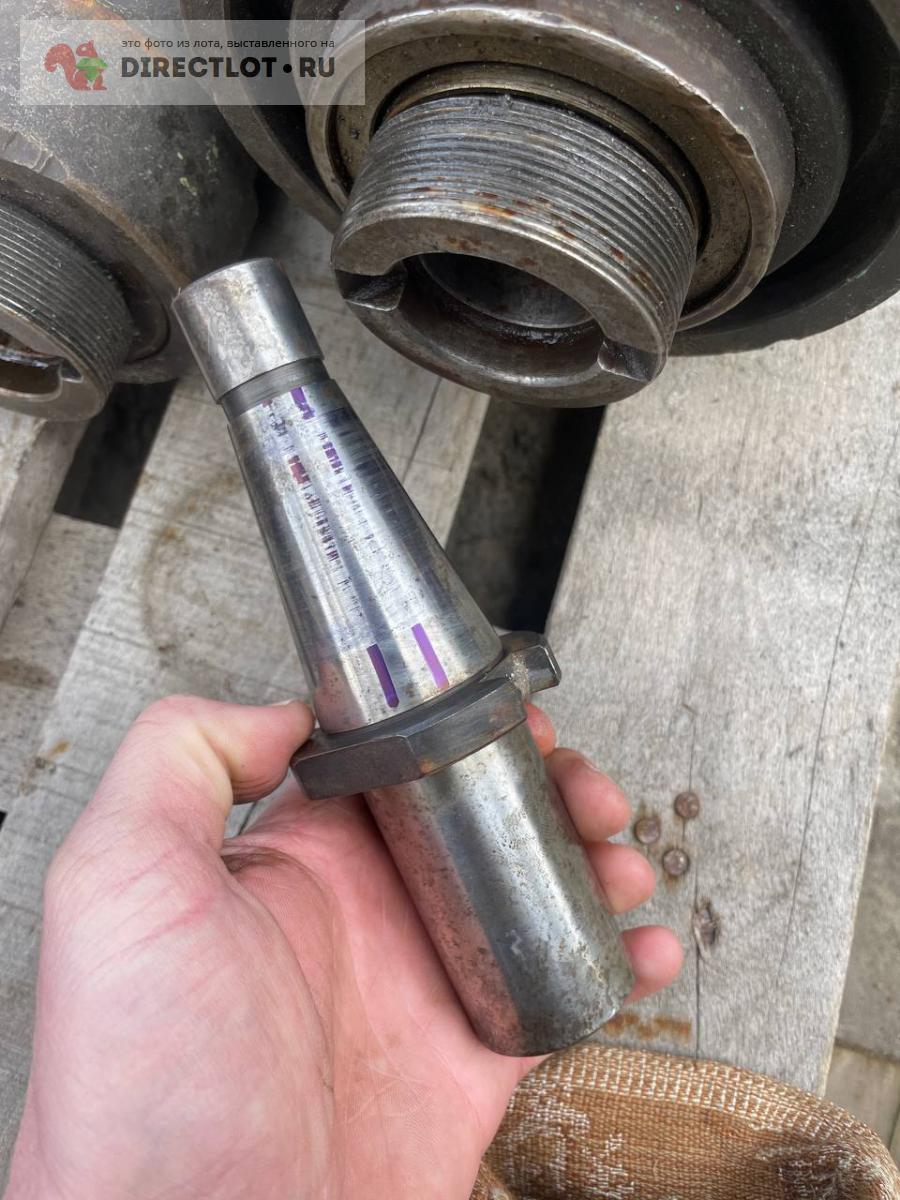

Щас стало яснее, спасибо, по полоске маокера вижу 75 % конуса исо40 плотно работают по вашему конусу в шпинделе, но почему не все 100%?
Так же не понятно как крепить сухари от проворота (нет резьбы под крепежные болты)
и ширина сухарей в шпинделе меньше ширины в оправке и плоскость прилегания сухарей под углом, зачем всё это?
Полагаю это какой-то меньший конус КРС (их могло быть тоже несколько размерностей) надо разобраться....
Ответ продавца
крс 5 градусов только один, на самарских крс применялся.
Был старый гост исо 40 под лыски как у крс но таких оправок очень мало.
www.directlot.ru/social.php?f=prosby-opoznat-page&id=33946
Вот тут образец, все кричат крс крс но нет, исо 40 под лыски
Сухари можно запресовать в посадку шпинделя чтобы выступали как по заводу, этопроще чем резьбу резать или переделывать что то
