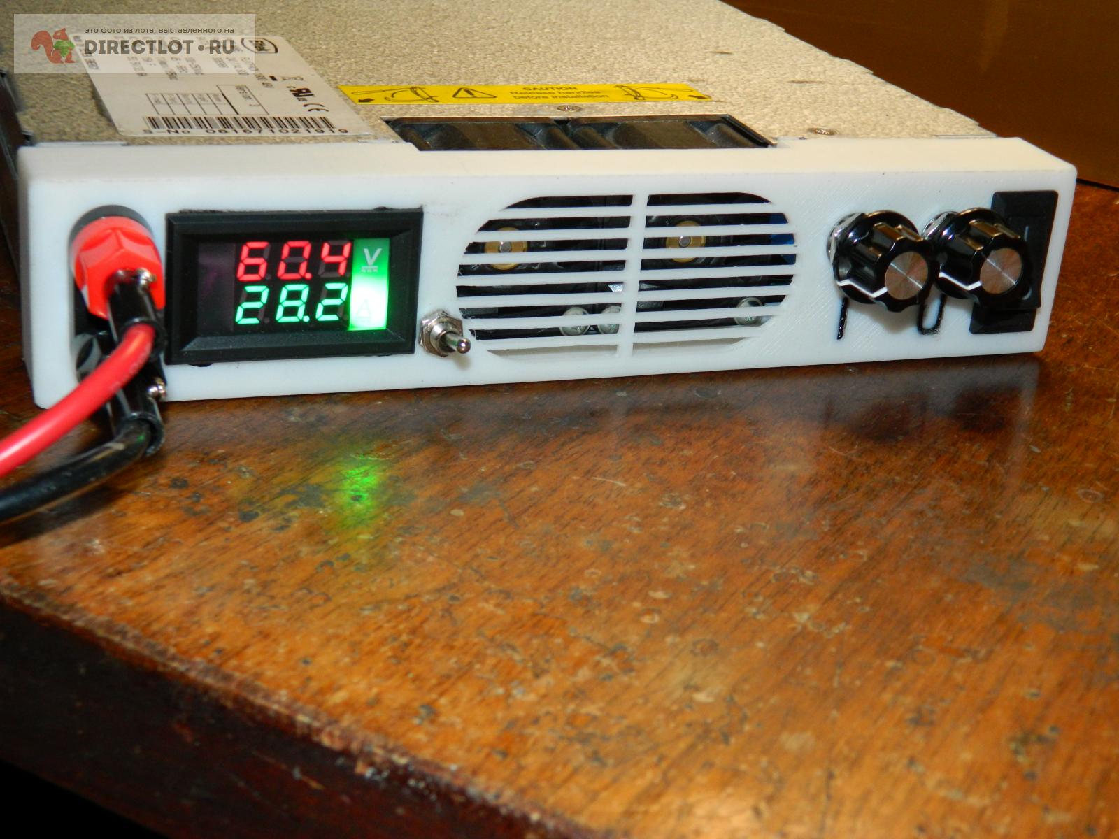

Блок питания Flatpack 1800 переделан под регулируемый 5-55 Вольт 2-30 Ампер.
На передней панели есть сетевой выключатель и выключатель выходного напряжения. В вольтамперметр встроены светодиоды которые указывают по чем блок ограничивает выход - по току или по напряжению, на фото получилось не очень, реально лучше)
Регулировка осуществляется многооборотными резисторами.
Регулировка напряжения возможна в более широких пределах 3,5-60 Вольт.
Блок ограничивает максимальную мощность, в данной версии получается примерно 1700 Вт, поэтому при 60 Вольтах возможно только 28 Ампер. При низких напряжениях блок без проблем дает до 35 Ампер.
В блоке установлен вольтамперметр, по точности он более или менее, но низкие токи(до 1 Ампера) или вообще без нагрузки он не показывает, а без нагрузки возможны показания 0,0А , 0,4А и никакая борьба с ним его от этого не спасает, в том числе и задуманный китайцами сброс перемычкой.

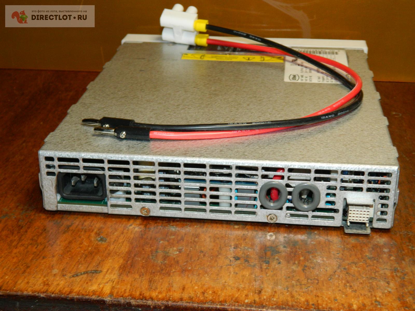

На вход питания установлен стандартный разъем С13.

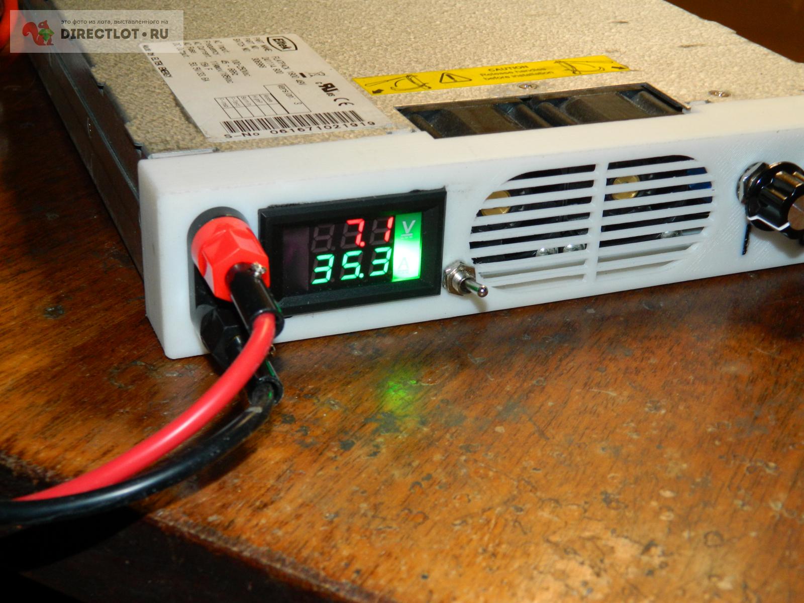

Фото 2 - минимальное напряжение, и нулевое напряжение.
Фото 3 - 35 Ампер при низком напряжении.

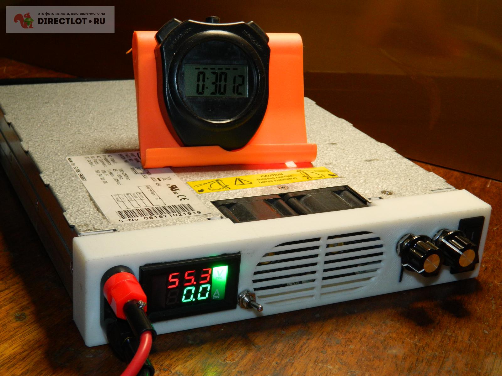

Фото 4 - 60 Вольт 28 Ампер.
Фото 5 - начало испытаний 55 Вольт, 30 Ампер

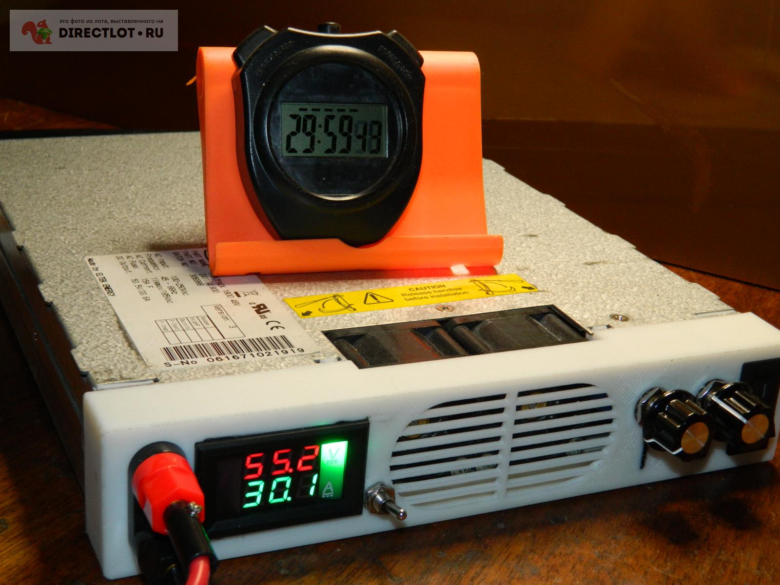

Фото 6 - через 30 минут после испытаний под нагрузкой, 55 Вольт, 30 Ампер.
Фото 7 - после отключения нагрузки, после 30 минут испытаний.
