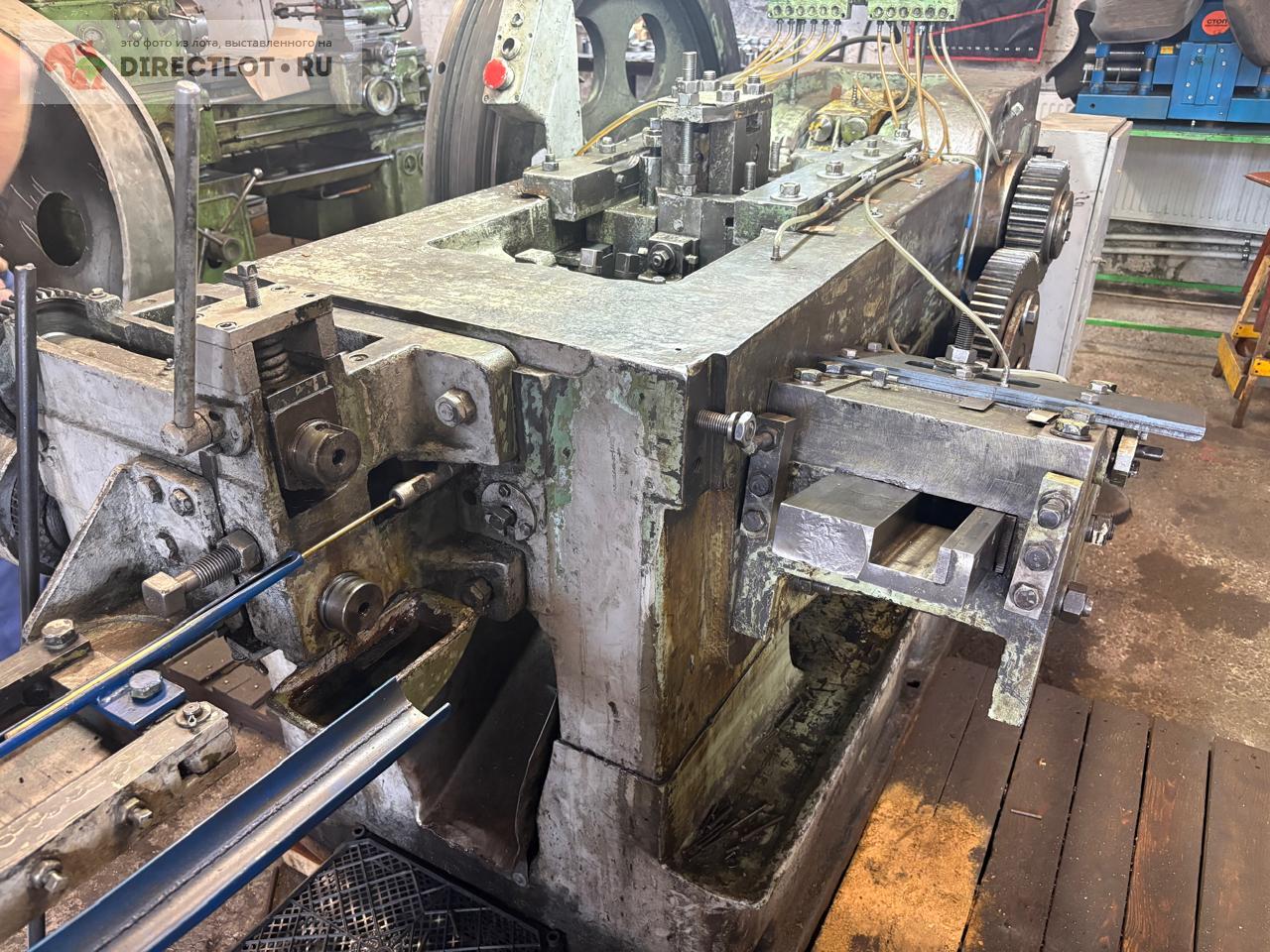

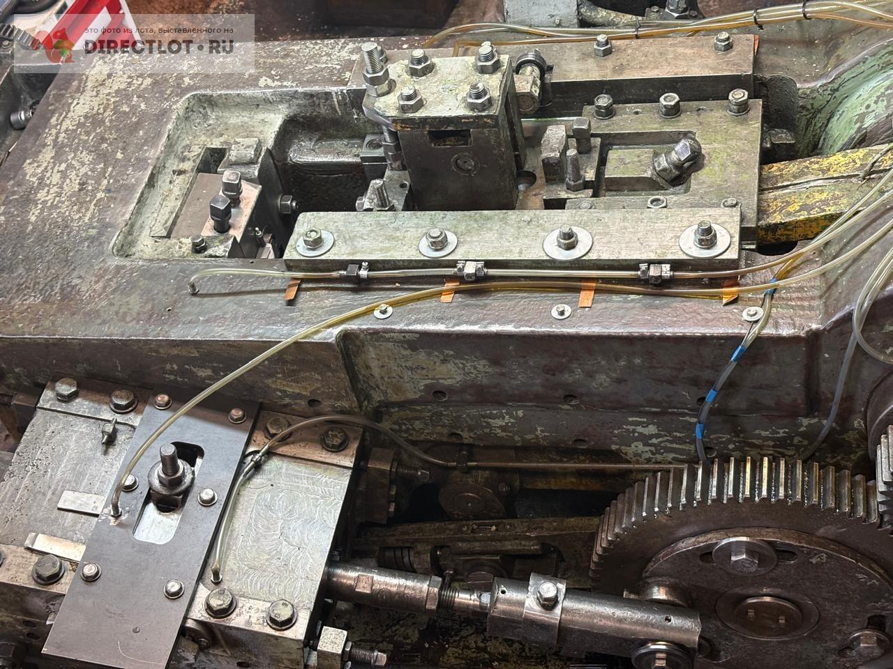

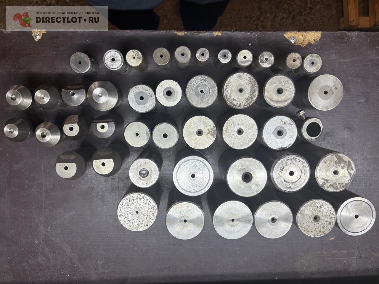

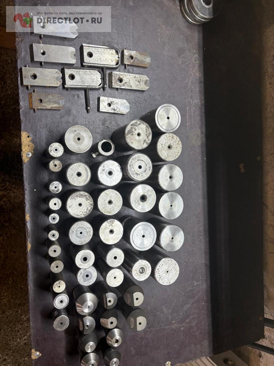

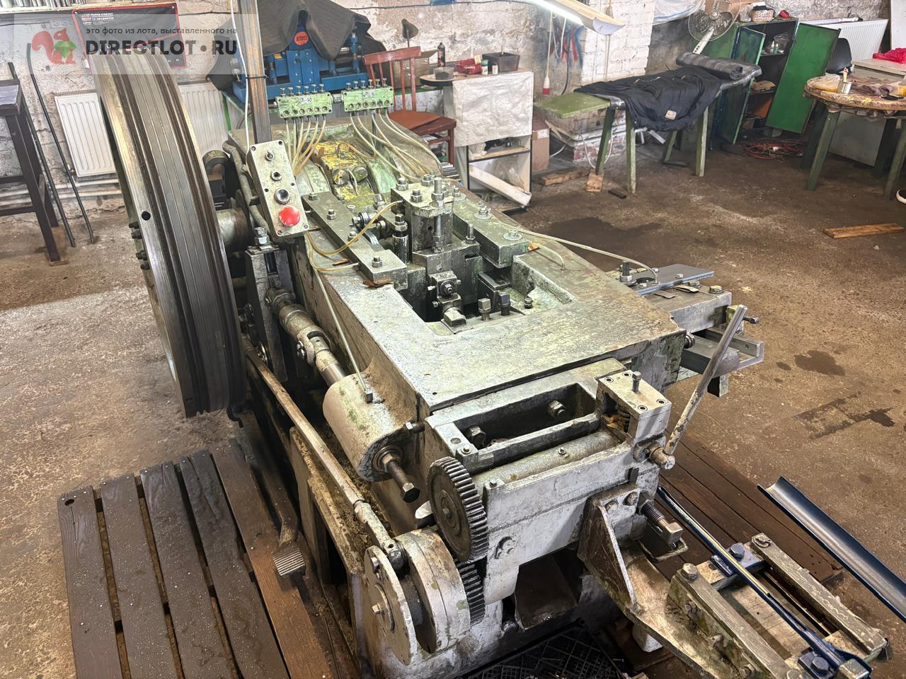

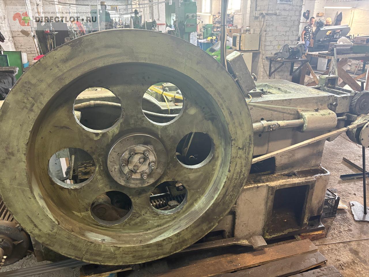

В продаже два холодновысадочных автомата в связи со сменой вида деятельности. В комплекте очень много инструмента для разного вида изделий.
Станки полностью в рабочем состоянии, стоят в инструментальном цехе, произведен ремонт всех узлов специалистами(зазоры блоков с шабровкой, замена втулок вкладышей с притиркой, замена бронзовых втулок с пальцами, полная замена системы смазки и т.д). Красить не стали, т.к краска может попадать в места трения, в результате чего станок может заклинить. Инструмент прилагается, есть возможность заказать в Дружественной стране Китай(регулярно инструмент там берем напрямую, получается намного дешевле чем России, и у них все есть).
1) Автомат холодно-высадочный АА1219 (кузнечно-прессовый).
А1219 Предназначен для изготовления методом холодной высадки заклепок,заготовок болтов, винтов и им подобных изделий стержневого типа из калиброванной стальной проволоки со специальным покрытием.
Для редуцирования стержня изделия под резьбу.
Модель аа1219.
Начало серийного производства 1974.
Номинальное усилие, кН 500.
Наибольший диаметр стержня изделия, мм 8.
Наибольшая длина стержня изделия, мм 80.
Мощность двигателя главного движения кВт 10.
Габариты станка Длинна Ширина Высота (мм) 2780_1380_1440.
Масса кг 5500.
Цена 500 тыс рублей.
Есть возможность оплаты как с НДС+20%, так и УСН+10%

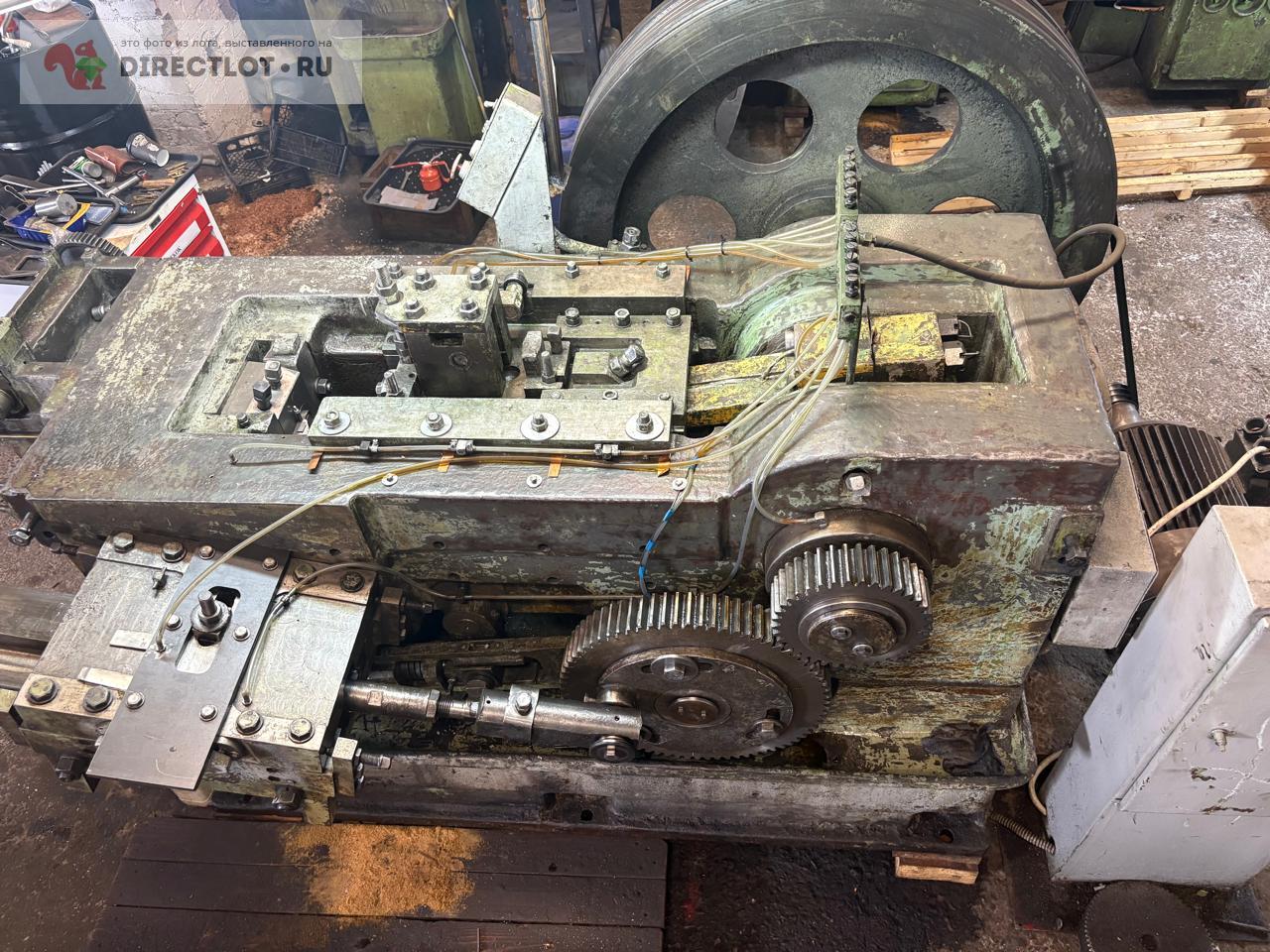

2)Автомат холодновысадочный однопозиционный 2-х ударный с цельной матрицей А1216 Предназначен для изготовления методом холодной высадки заклепок,заготовок болтов, винтов и им подобных изделий стержневого типа из калиброванной стальной проволоки со специальным покрытием
Модель а1216
Номинальное усилие, кН 160
Наибольший диаметр стержня изделия, мм 4
Наибольшая длина стержня изделия, мм 40
Мощность двигателя главного движения кВт 5,5
Габариты станка Длинна Ширина Высота (мм) 2400_1200_1220
Масса кг 2500
Цена 200 тыс. рублей.
