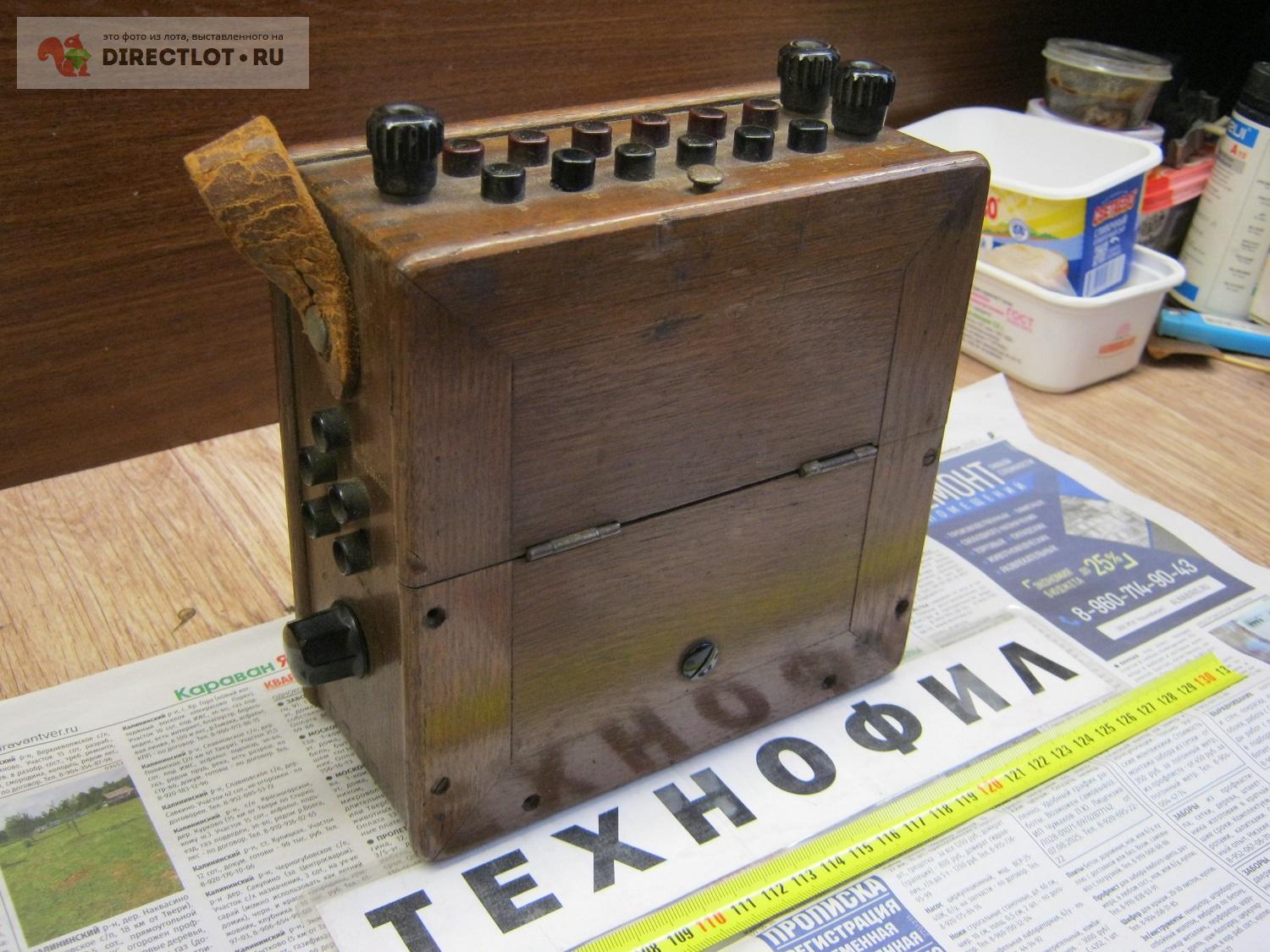

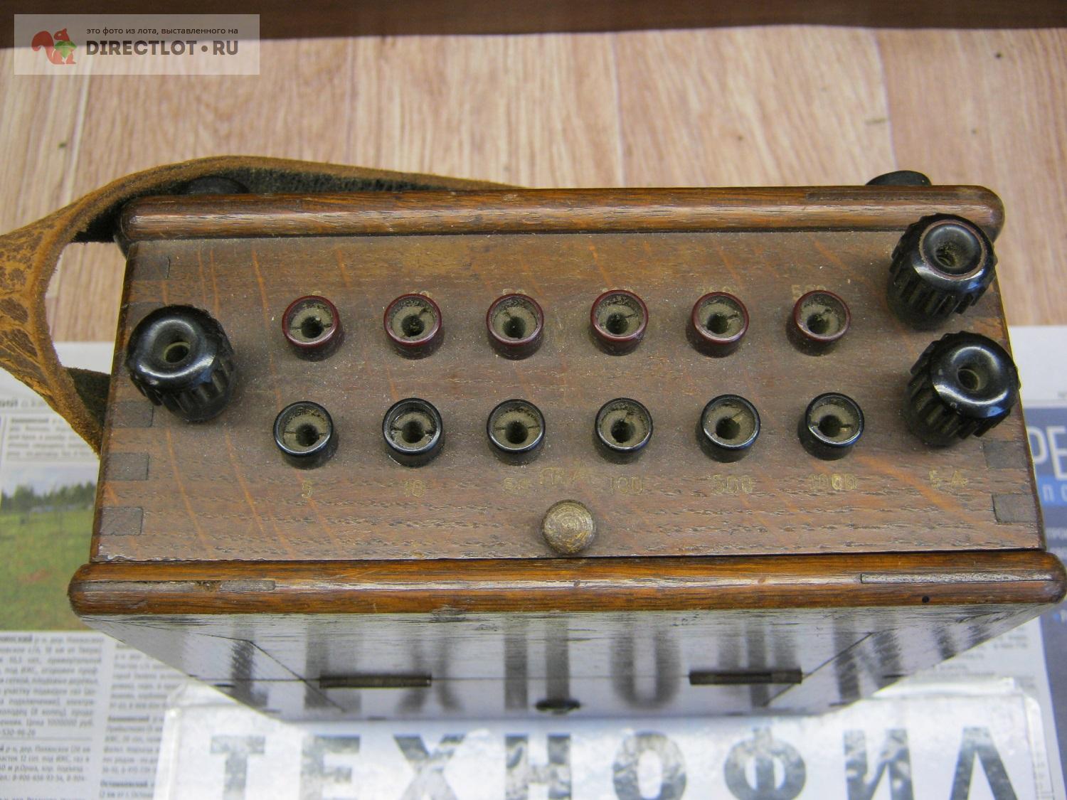

Старинный стрелочный мультиметр . Германия , времена Веймарской республики , 20е-30е годы. Однозначно до прихода к власти фюрера, так как ни на шильдиках, ни на маркировке деталей нигде нет орлов и свастонов. Датировка приблизительная-по аналогичным приборам с Ебея.
Очередной артефакт с затерянного во времени старого склада в подземельях мертвого НИИ.

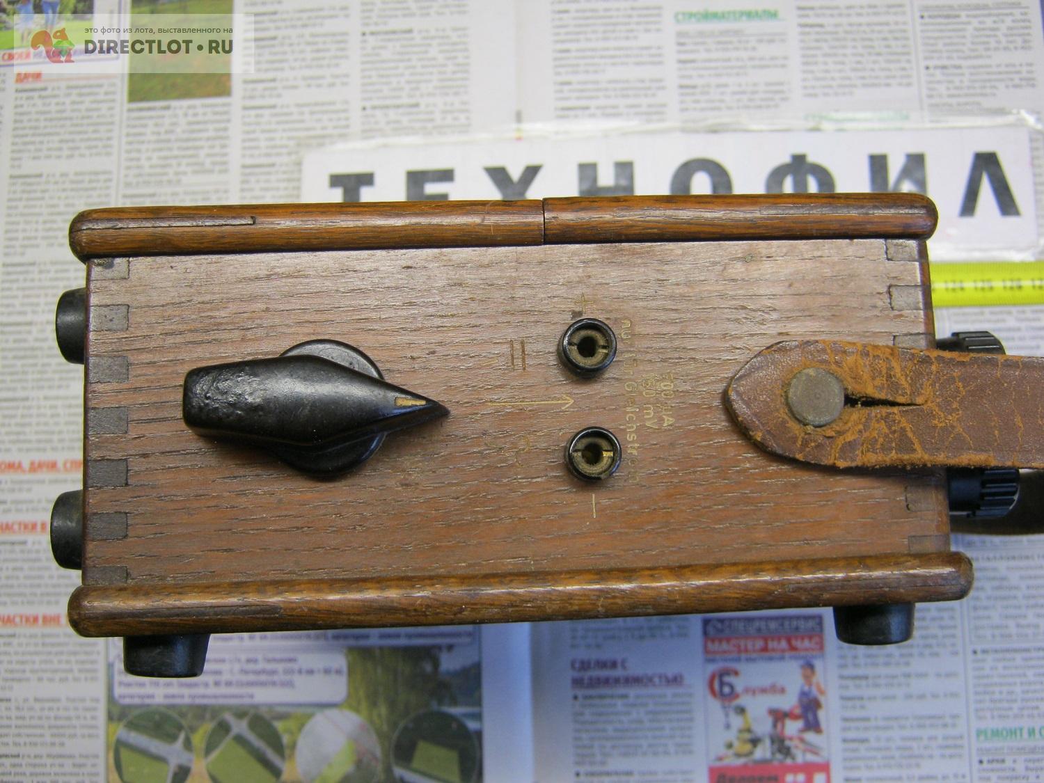

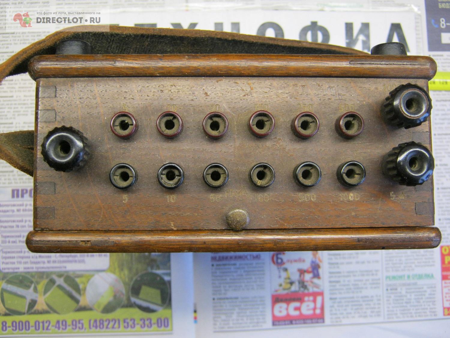

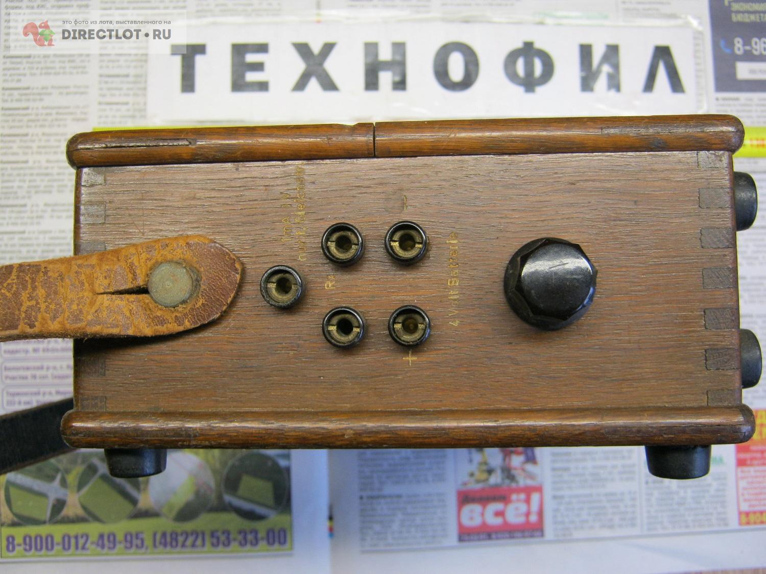

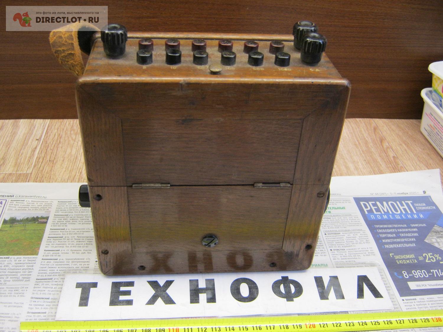

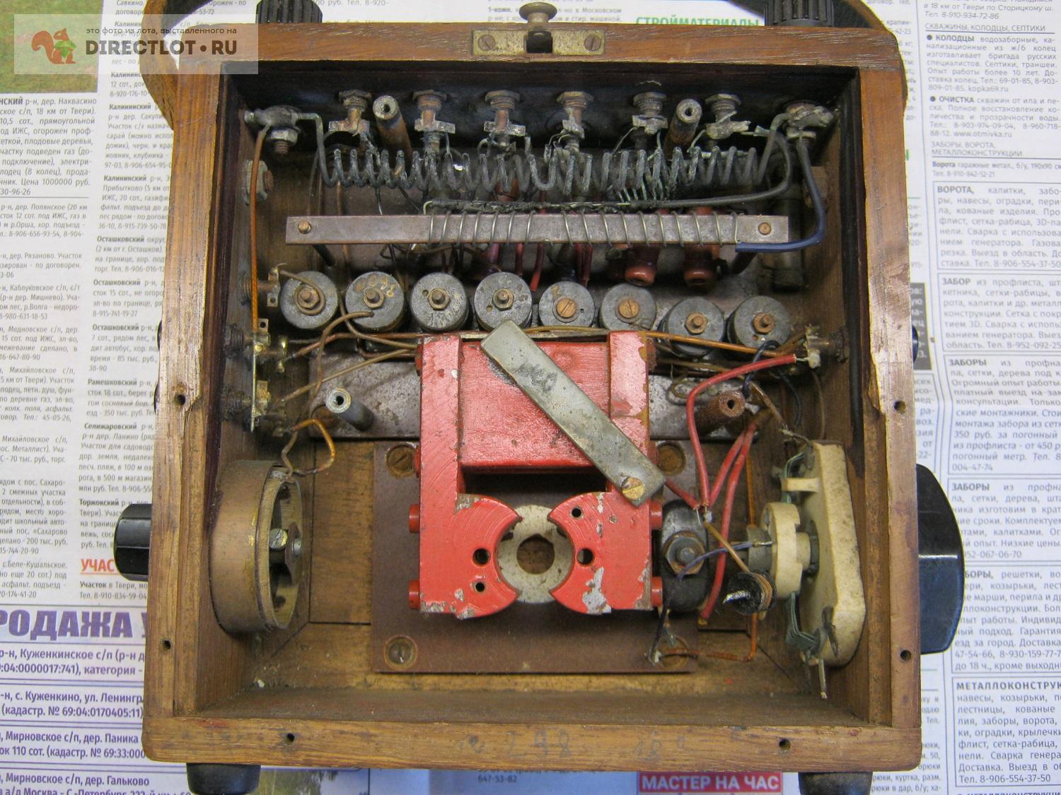

К сожалению прибор некомплект-отсутствует шкала и сам микроамперметр. В остальном прибор полностью комплектный и в отличном для своих лет состоянии : сам деревянный корпус (170 на 170 на 80мм) без сколов , вощеное покрытие не нарушено, надписи целы. Вся фурнитура цела. Все гнезда, клеммы, переключатель, потенциометр , в отличном состоянии. Внутренняя электросхема в первозданном виде. Нет следов более позднего ремонта и вмешательства.
В оригинале прибор измерял постоянное и переменное напряжение, постоянный ток и сопротивление. Что то типа нашего послевоенного ТТ-1.
При восстановлении не проблема установить стрелочный микроамперметр из крупных советских лабораторных приборов , сохранив все внутренности. Думаю после этого он будет работать как в молодости. Как более простой вариант-перенести в него начинку от ТТ-1 или Ц-20.

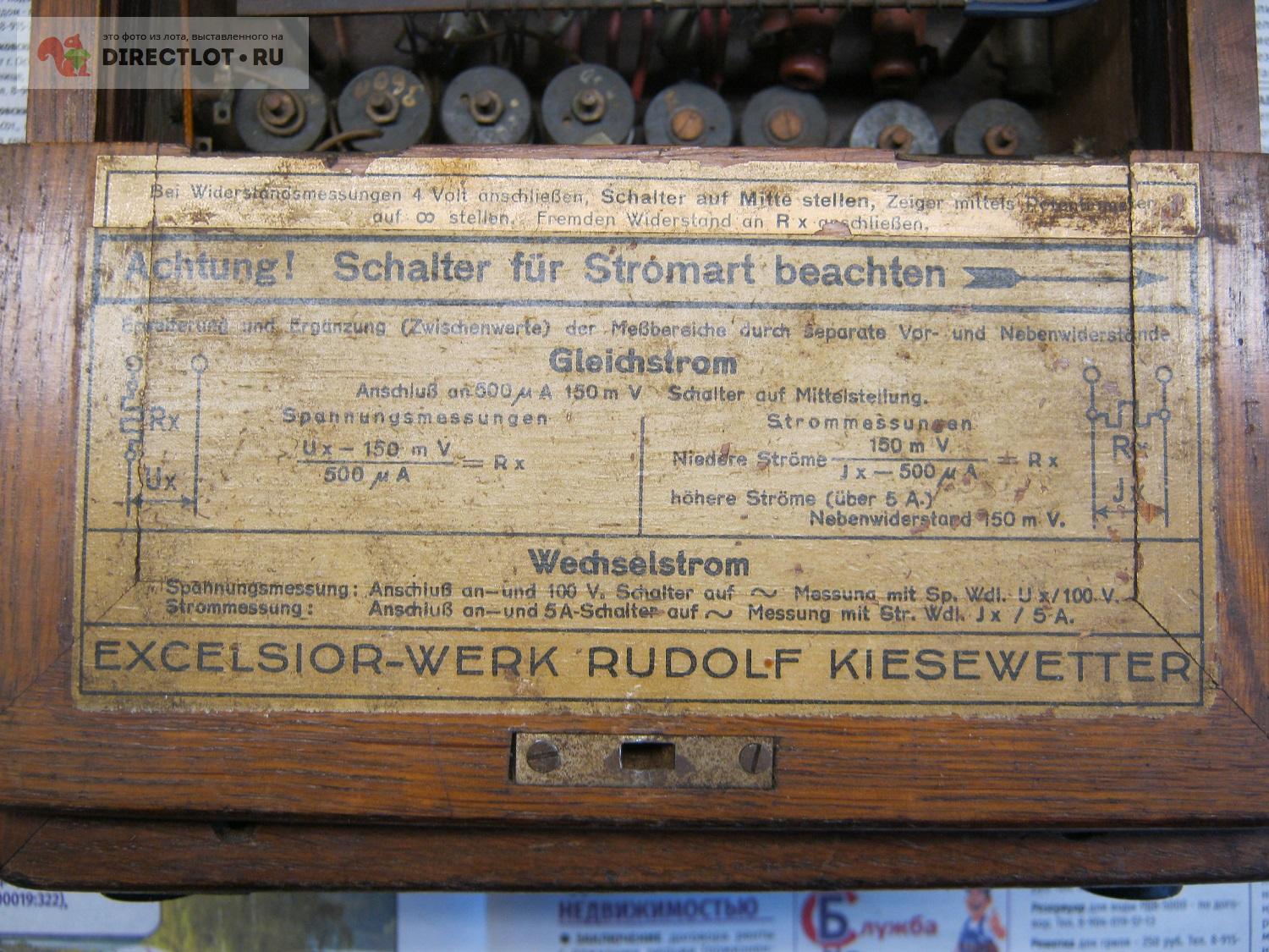

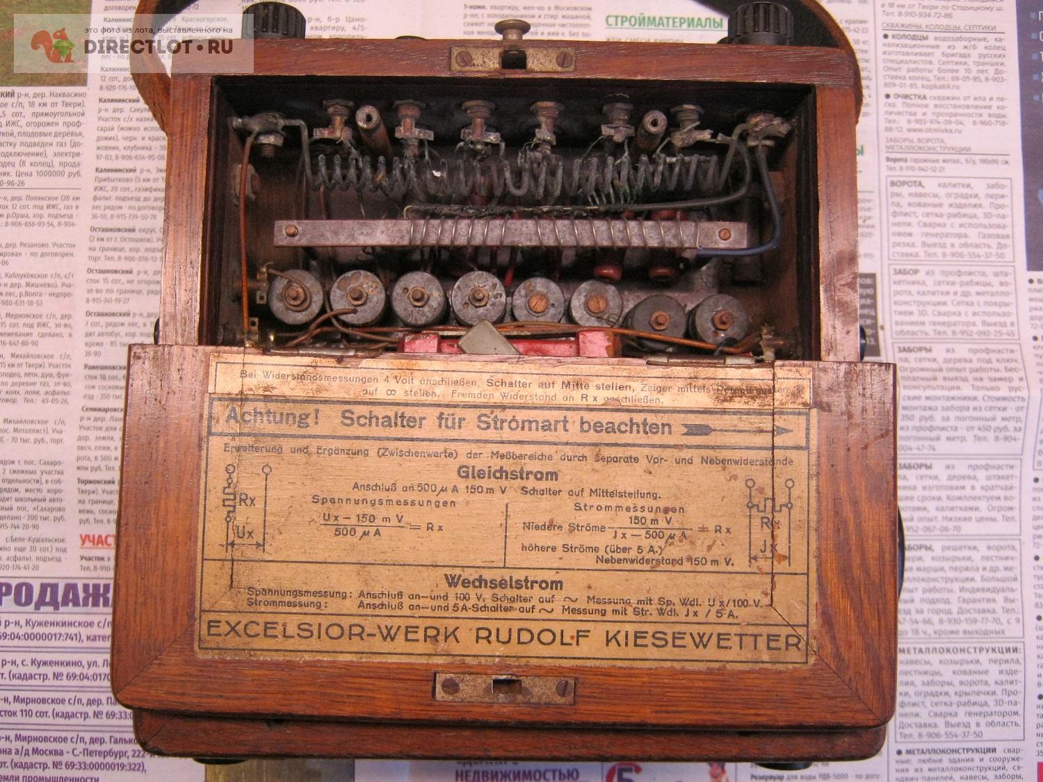

Универсальный лабораторный прибор с зеркальной шкалой для измерения постоянного напряжения и тока, а также сопротивления. С 1930-х годов предприятие-производитель выпускало лабораторные приборы в деревянных ящиках с высокоточной зеркальной шкалой. Этот инструмент использовался «Почтой труда Кисерлети» и был включен в опись в 1941 году. Точный и красиво оформленный инструмент. Пределы измерений прибора: 3-15-30-150-300-600-900 В переменного/постоянного тока и 1,5-6-30-150-600-1500 мА переменного/постоянного тока. Размер: 17х7х17см.
nutter   78   2167
  вопрос задан
www.radiomuseum.hu/excelsiorwerk.html

Все-таки непонятно, почему обозначения на шкале (прибор магнитоэлектрической системы, точность, горизонтальное положение, звездочка с цифрой- испытательное напряжение изоляции, символ диода- прибор с выпрямителем и др) на немецком приборе 30-х годов точно такие же, как на советских конца 20 века? Неужели обозначения по советским ГОСТам в точности соответствовали немецким 30-х годов? И какой там, все-таки, выпрямитель для измерения переменного напряжения?
Ответ продавца
Прибор что по ссылке то же восстановленный. Туда как раз вставили микроамперметр из какого то советского прибора. Но поленились поработать над шкалой. По этому там и остались все обозначения. Если сделать по нормальному-то шкалу то же надо перерисовать. Тем более мне попадались фотки такого прибора с родной шкалой. А выпрямители медно-закисные в то время вполне себе были-он и в моем приборе есть-небольшая карболитовая коробочка с двумя выводами. В первых тестерах ТТ-1 , которые до 50 года то же такой стоял.
Lomaster   340   1154
  вопрос задан
Действительно, диоды, оказывается, уже были: первые селеновые и купроксные выпрямители, выпускаемые промышленностью,— 1927 г.
155la3.ru/kuprox.htm
