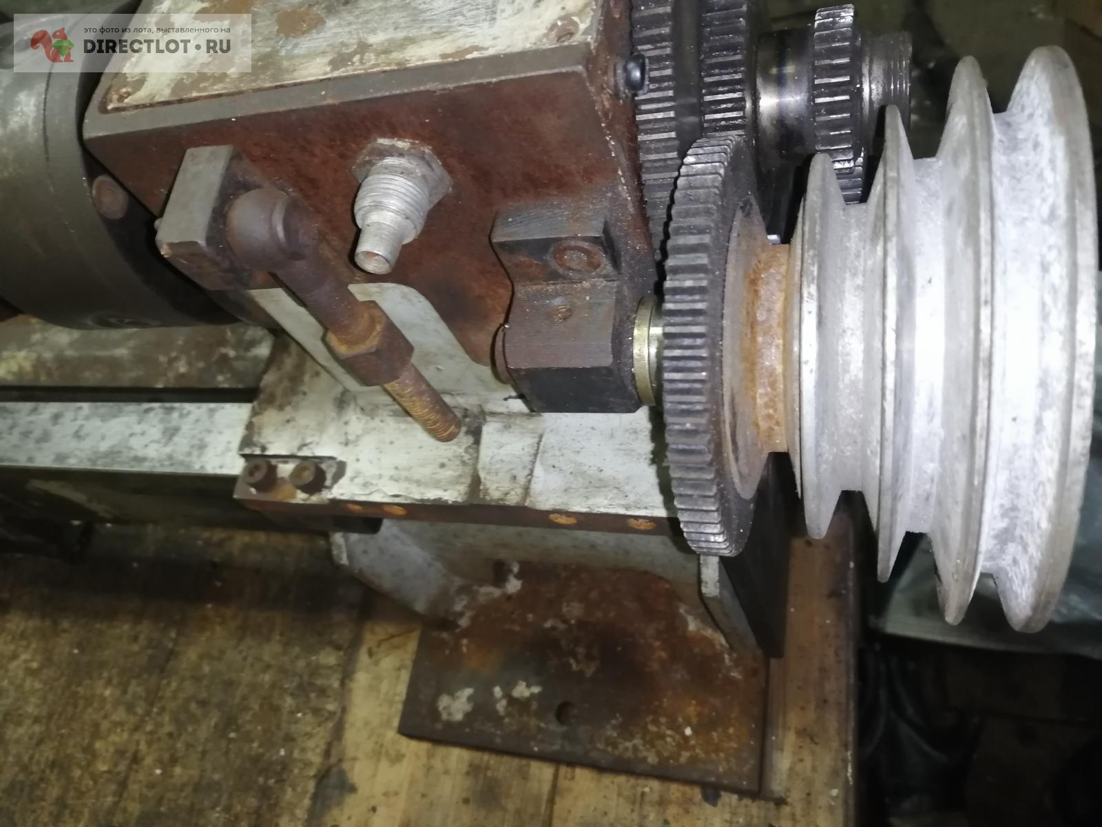

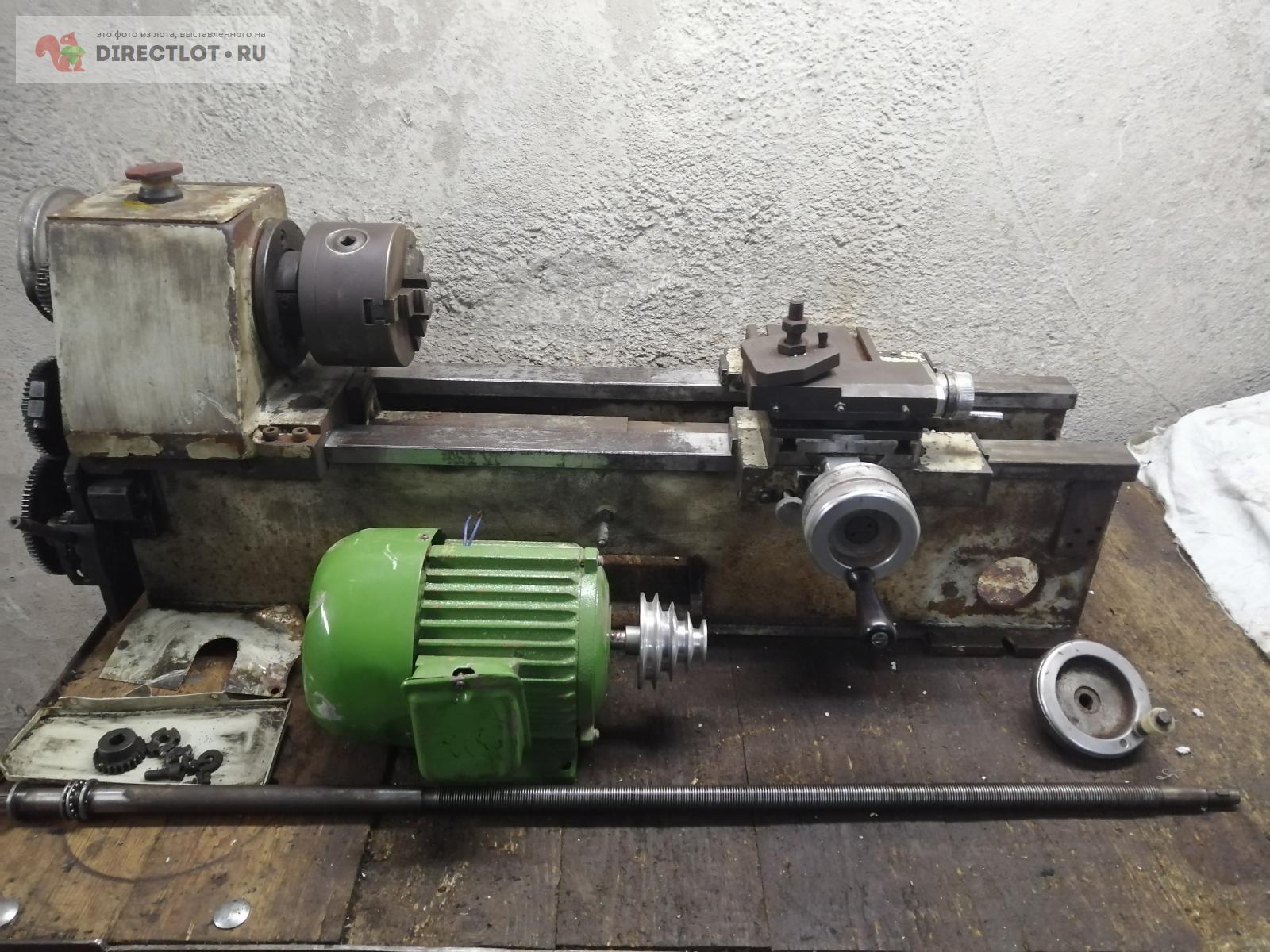

Нет времени заниматься приведением в порядок, поэтому сейчас продается "как есть, без претензий".

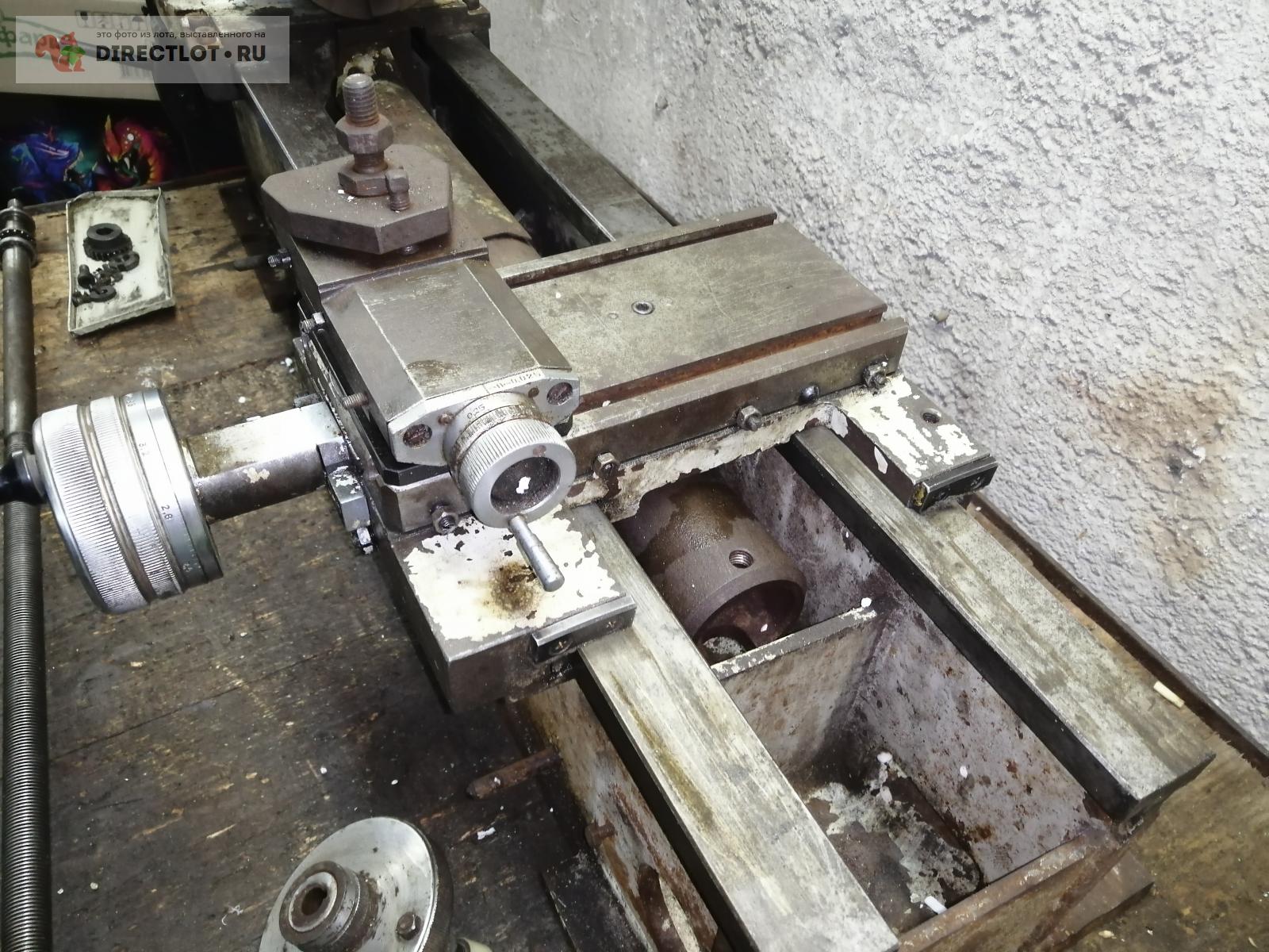

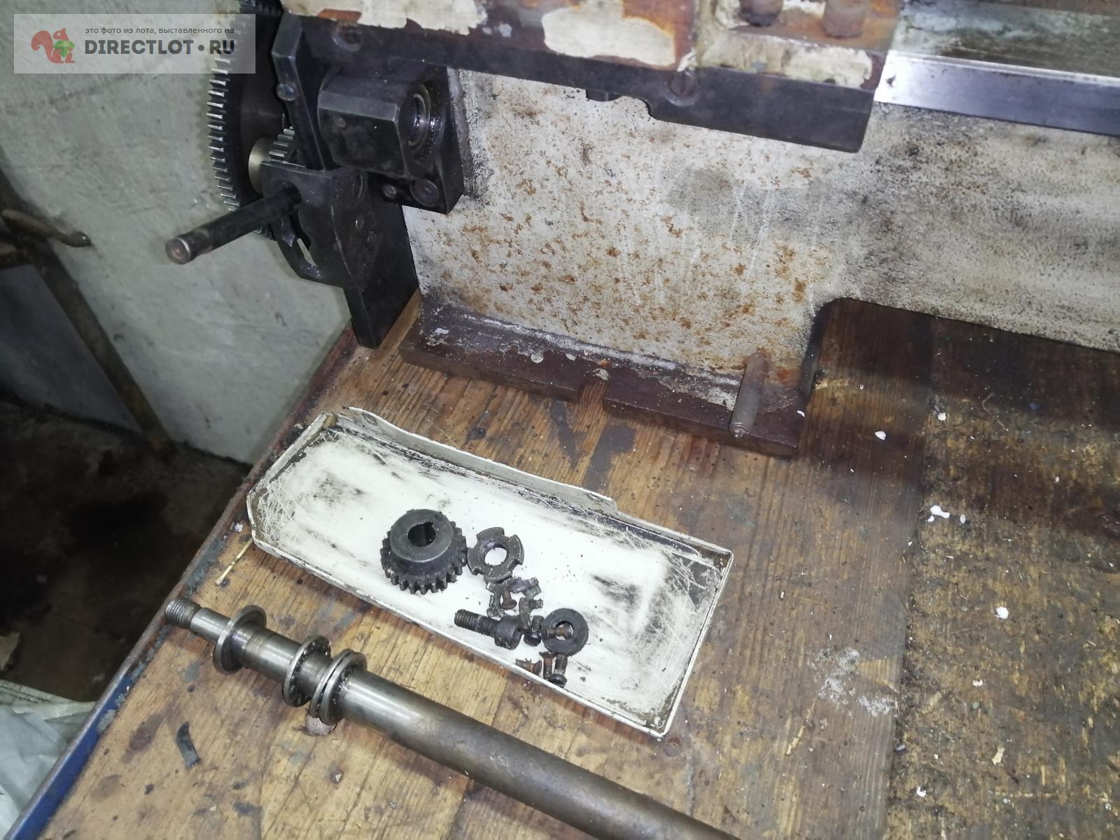

Станок некомплектный! Отсутствует:
- Задняя бабка
- Гайка продольной подачи
- Опора винта (серьга) продольной подачи (он же ходовой винт)
- Крепления мотора (есть только механизм натяжки, см. фото)
- Кнопочный пульт (на станине справа)
- Кожух гитары и ходового винта
- Сам мотор судя по всему не родной, как и ведущий шкив.

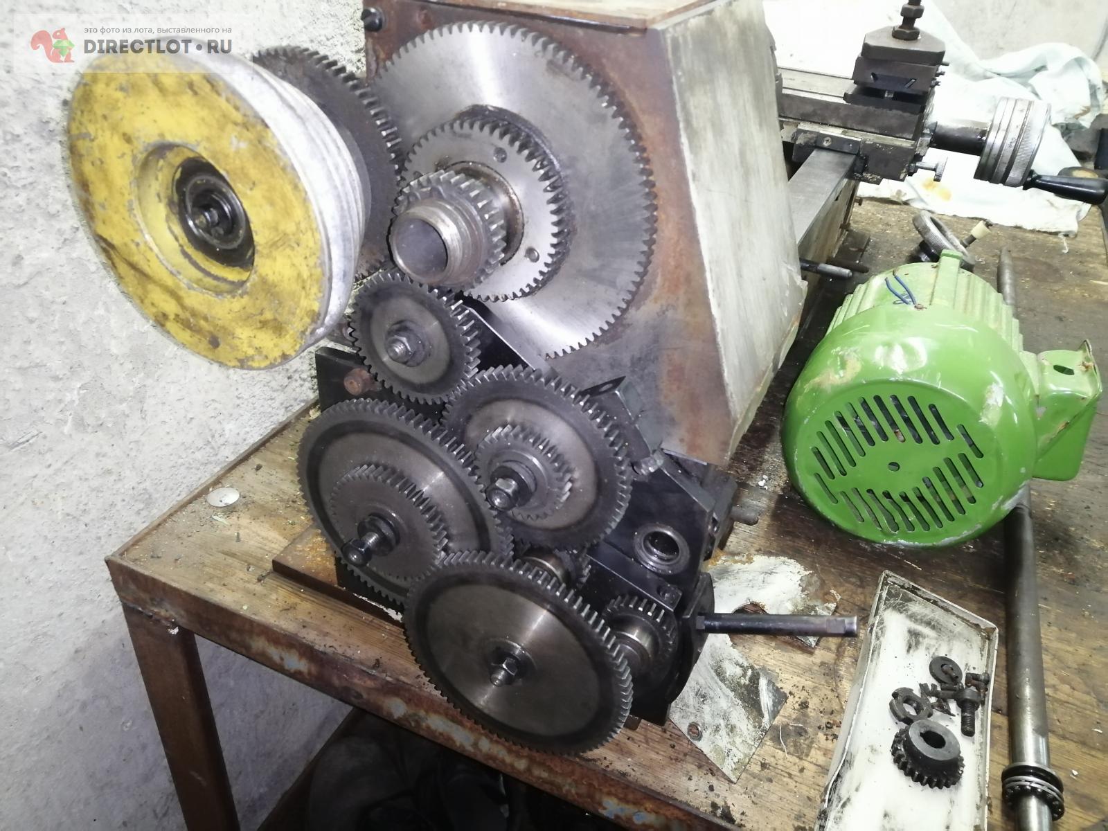

- Ручка включения подачи (гитары) есть, но не держится в корпусе - надо переделывать.

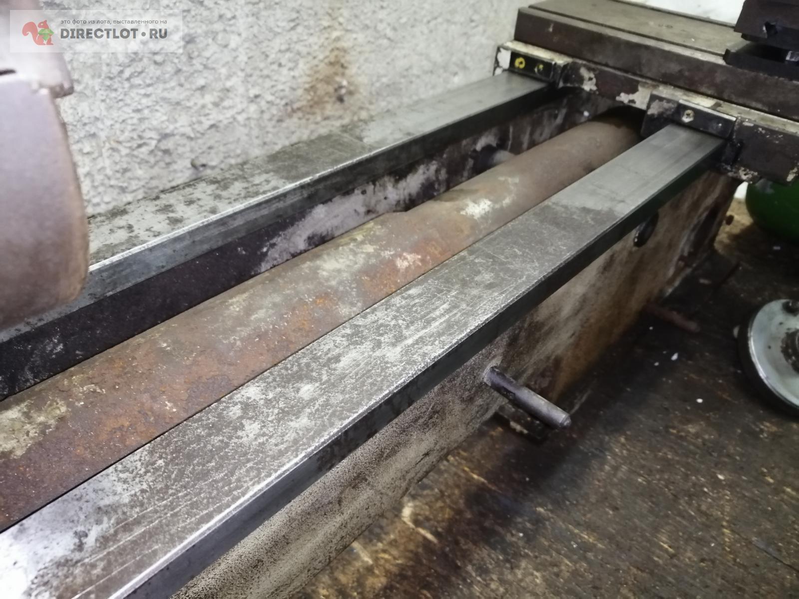

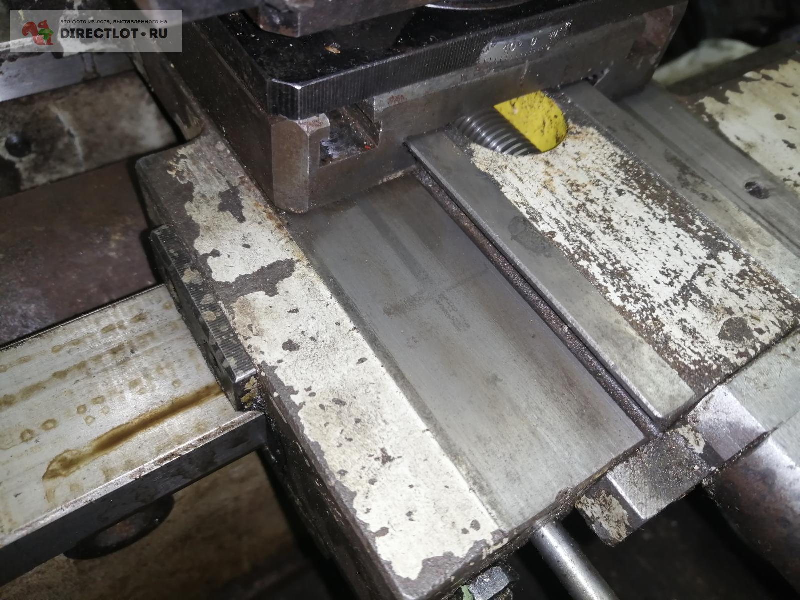

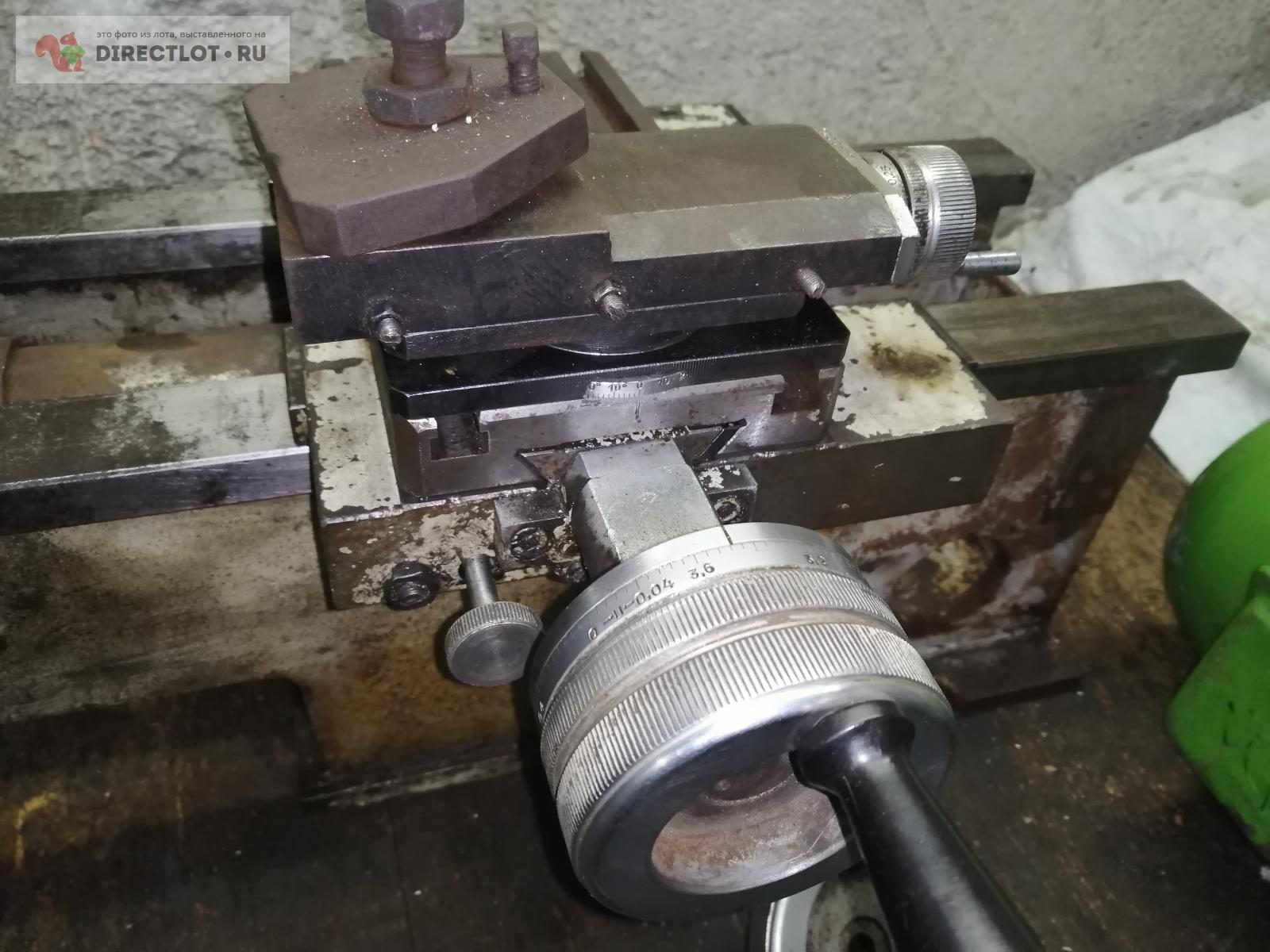

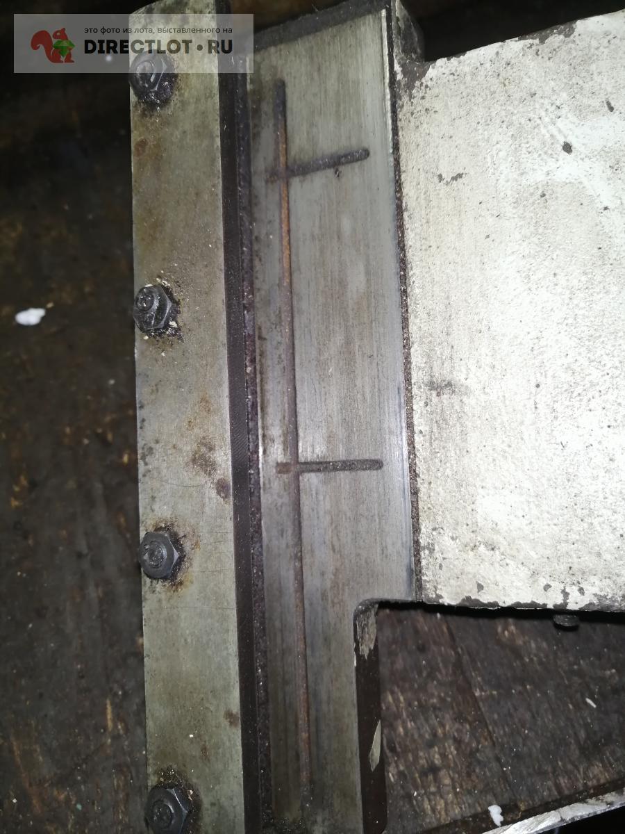

В остальном всё на месте и в хорошем состоянии. Все шестерни кинематики (гитары) целы, контрпривод на месте. Суппорт, не считая гайки продольной подачи, комплектный. Направляющие без задиров. Из плюсов - стоит польский патрон 125мм (кулачки 20мм + масленка с лица). Станок может трансформироваться в вертикально-фрезерный для мелких работ (передняя бабка поднимается на стойке). Из минусов - станина со следами коррозии под патроном (см. фото).
