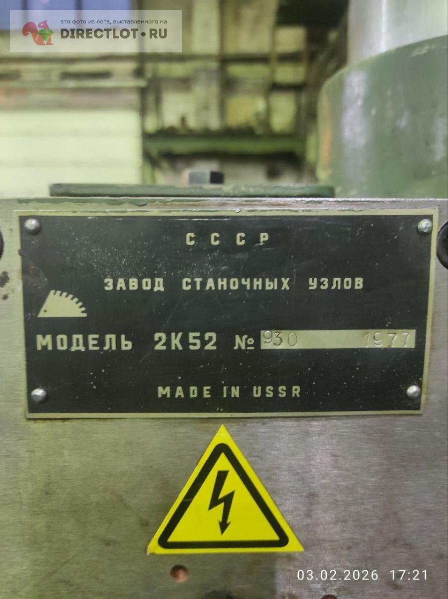

Радиально-сверлильный станок 2к52 купить

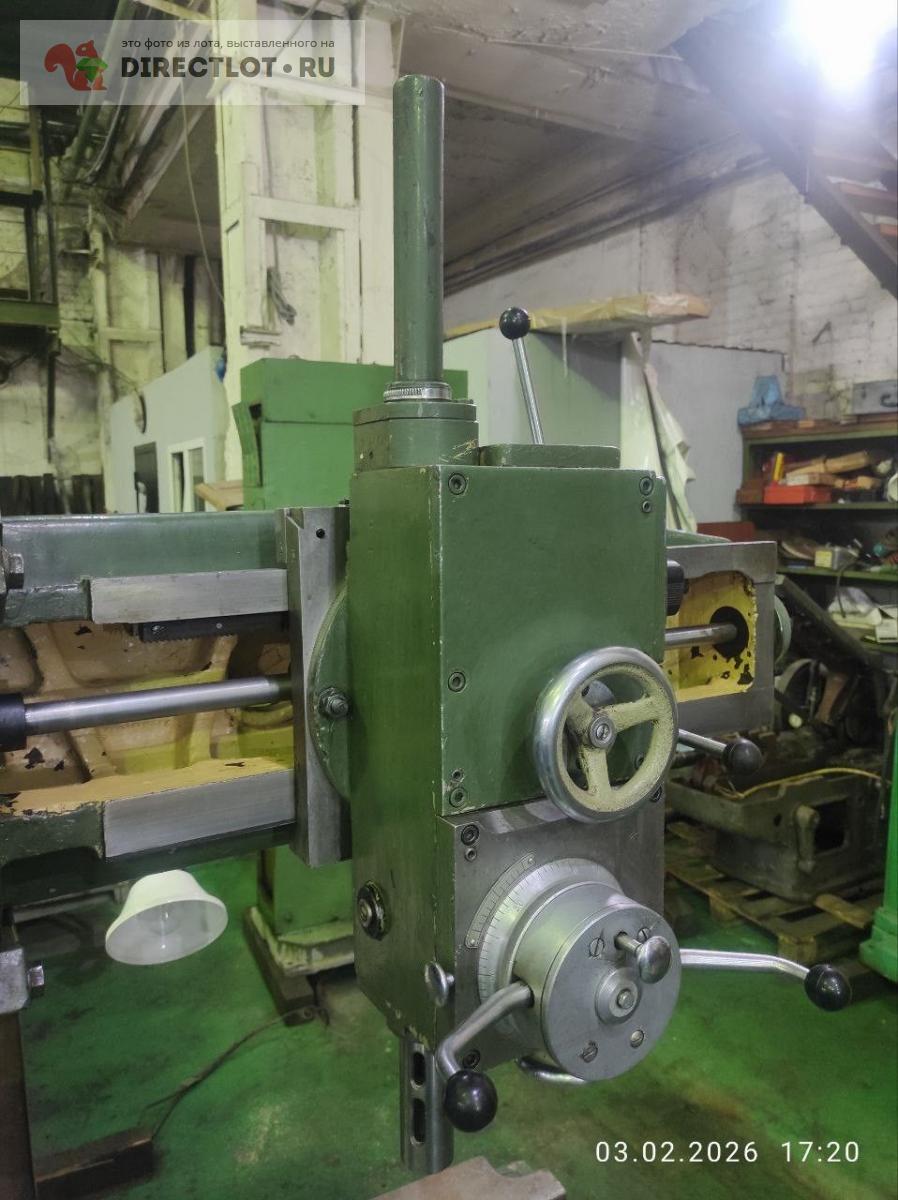

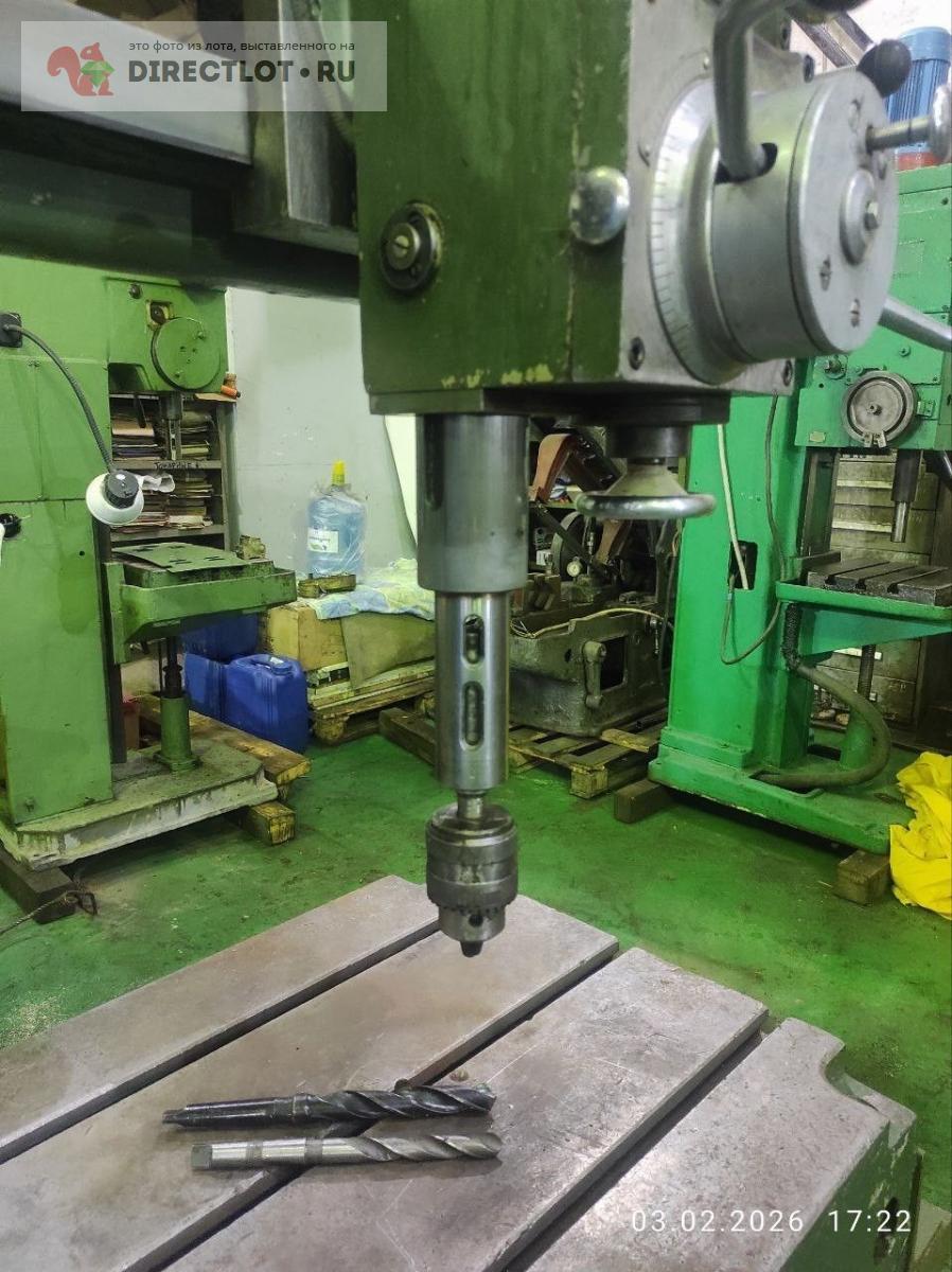

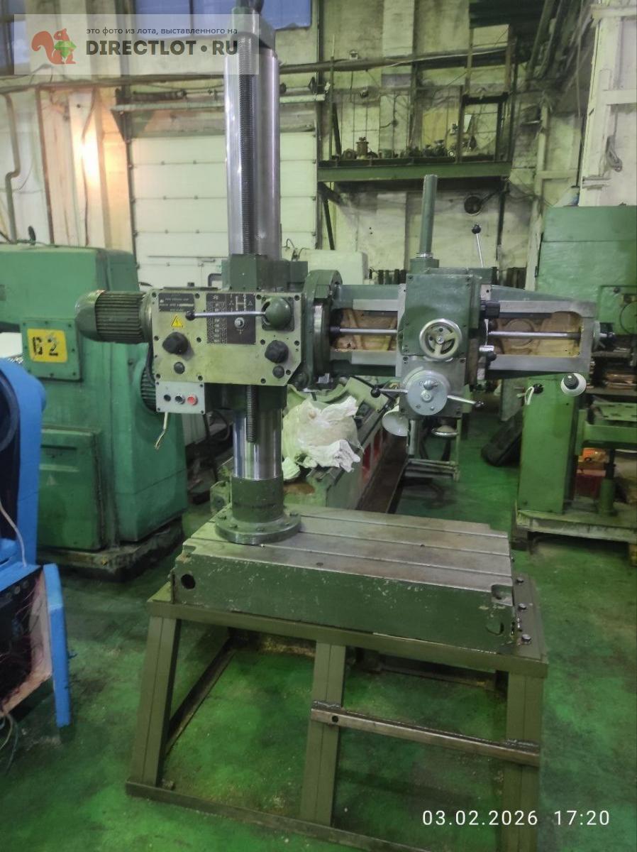

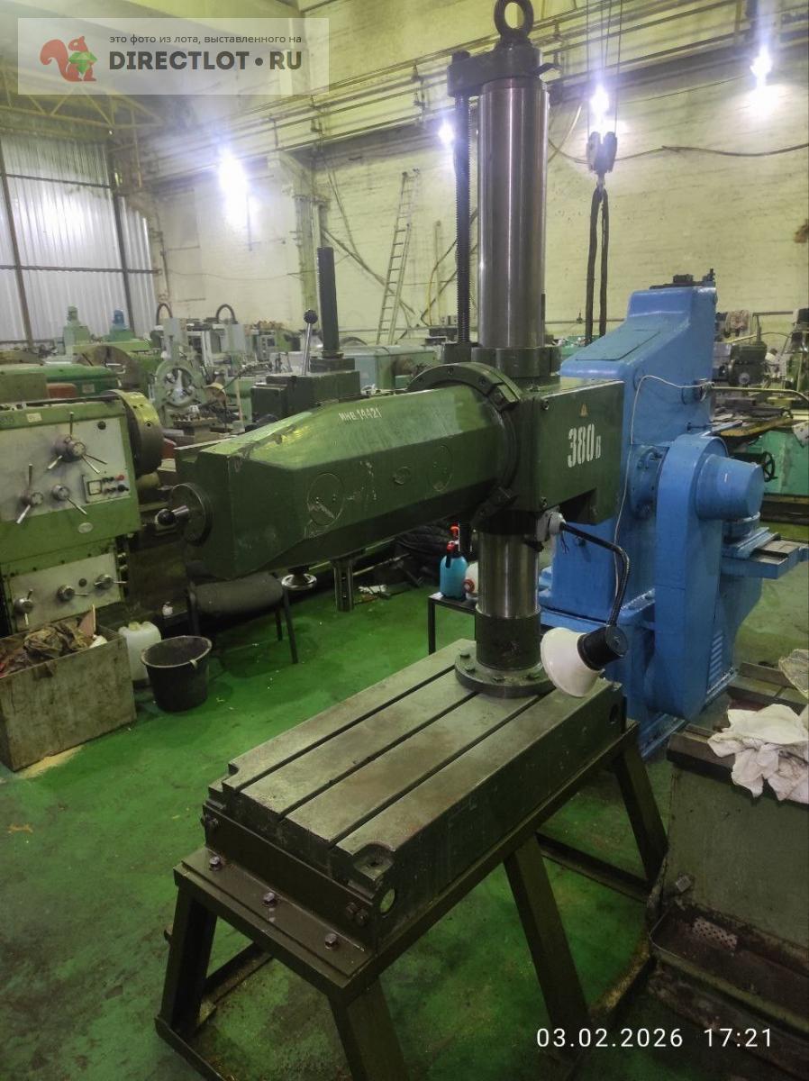

В продаже Радиально-сверлильный станок 2к52. Станок из училища, в отличном техническом состоянии, работает тихо, шпиндель не люфтит. С проверкой в работе.
Технические характеристики 2к52
Наименование параметра 2К52
Основные параметры станка
Класс точности станка Н
Наибольший условный диаметр сверления в стали 45, мм 25
Диапазон нарезаемой резьбы в стали 45, мм М16
Расстояние от оси шпинделя до направляющей колонны (вылет шпинделя), мм 300…800
Наибольшее горизонтальное перемещение сверлильной головки по рукаву, мм 410…900
Наименьшее и наибольшее расстояние от торца шпинделя до плиты, мм 125…1000
Наибольшее вертикальное перемещение рукава по колонне (установочное), мм 625
Наибольшее осевое перемещение пиноли шпинделя (ход шпинделя), мм 250
Угол поворота рукава вокруг колонны, град 360
Рамер поверхности плиты (ширина длина), мм 800 х 630
Шпиндель
Обозначение конца шпинделя по ГОСТ 24644-81
Частота прямого вращения шпинделя, об/мин 63…1600
Количество скоростей шпинделя прямого вращения 8
Пределы рабочих подач на один оборот шпинделя, мм/об 0,125; 0,2; 0,315
Число ступеней рабочих подач 3
Наибольший допустимый крутящий момент, Н-м 90
Наибольшее усилие подачи, кН 5
Зажим вращения колонны Ручной/ эл.мех
Зажим рукава на колонне Ручной
Зажим сверлильной головки на рукаве Ручной
Электрооборудование. Привод
Количество электродвигателей на станке 02.мар
Электродвигатель привода главного движения М2, кВт 1,5
Электродвигатель зажима колонны М3, кВт
Электродвигатель насоса охлаждающей жидкости М1, кВт 0,125
Суммарная мощность установленных электродвигателей, кВт
Габариты и масса станка
Габариты станка (длина ширина высота), мм 17 609 151 970
Масса станка, кг 1250
