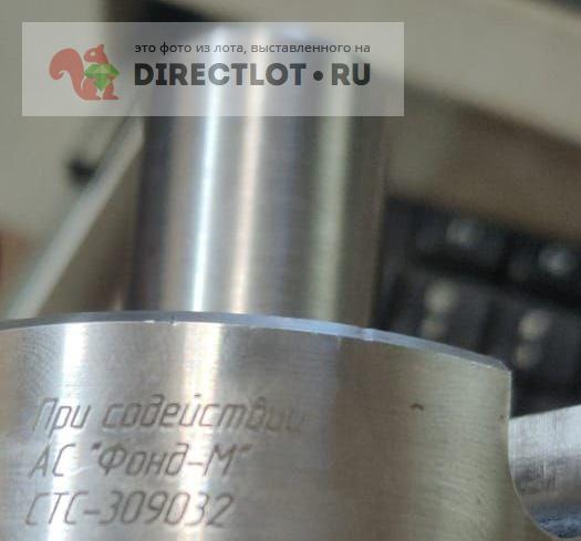

Характеристики:
ИСО-40;
Диаметр аксиального гнезда под резец- 20мм;
Минимальный диаметр обработки- 0мм, Возможно засверливание сверлом вместо резца;
Максимальный диаметр обработки- 85мм и более. В зависимости от вылета режущей кромки от тела резца;
Вылет от торца шпинделя до торца ползуна- 55мм.
Выполняемые функции:

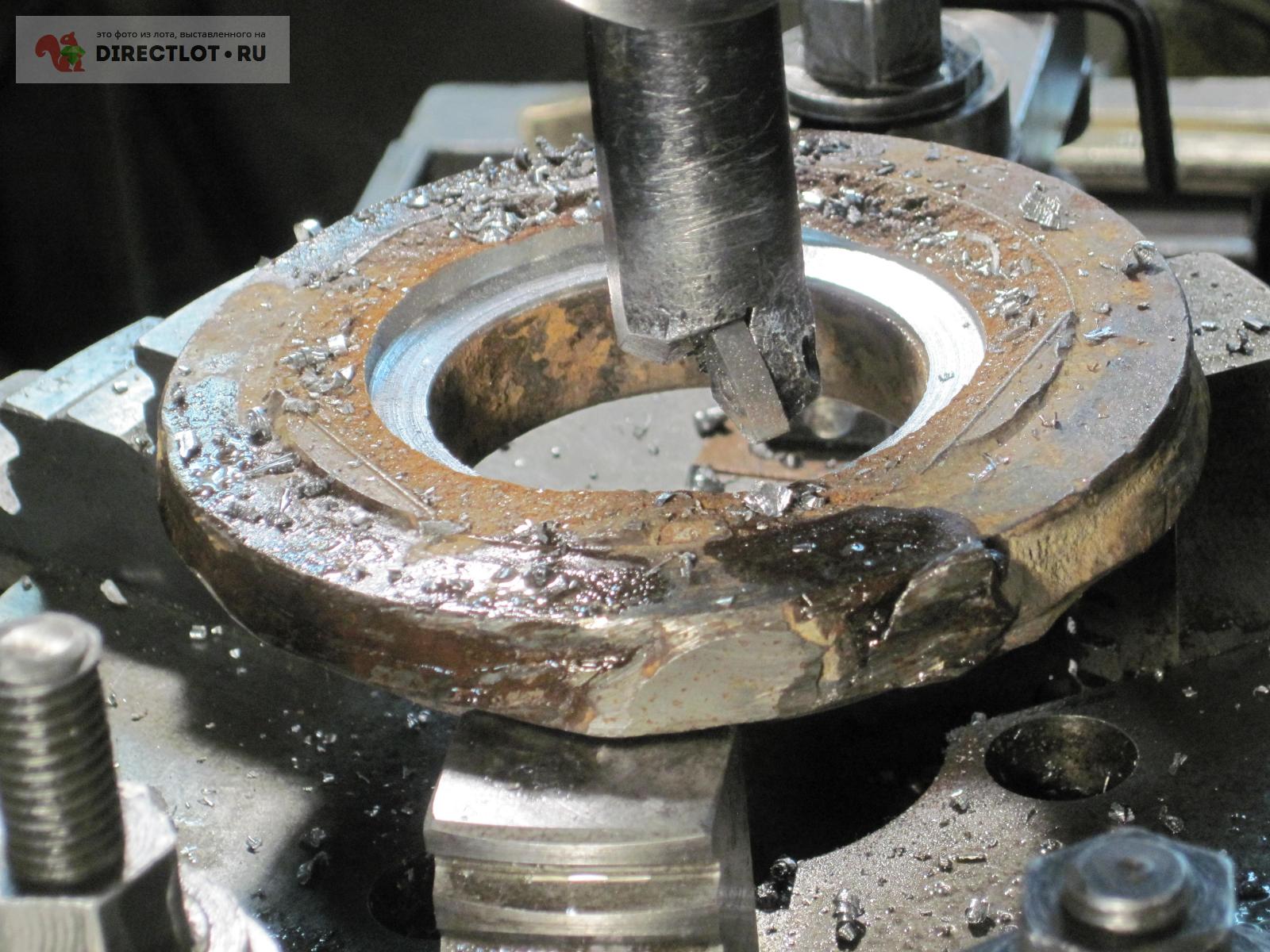

1) Расточка отверстия от засверливания до необходимого диаметра с сохранением гарантированного припуска на чистовую обработку;
2) Расточка изношенного отверстия до произвольного диаметра под завтуливание, невзирая на: наклёп, затиры, загрязнения и твёрдые включения в поверхности;
3) Расточка отверстия после наплавки до диаметра, близкого к необходимому с сохранением припуска под чистовую обработку;
4) Фрезеровка размерных пазов после чернового прохода фрезой, в том числе, фасонных;
5) Растачивание поднутрений, углублений с плоским или фасонным донцем;
6) Вырезка больших отверстий в толстолистовом металле прорезным резцом;
7) Чистовая обработка широких торцевых поверхностей, либо плоскость дна широких пазов;
8) Прорезка кольцевых канавок прорезными резцами под уплотнительные кольца, пружины и др.;
9) Наружное черновое обтачивание бобышек на корпусных деталях;
10) Использование в качестве борштанги для отверстий, вмещающих расточную головку, в случае крепления через удлинитель (для соответствующего исполнения);
11) Использование в качестве центроискателя, когда резец заменяется штангой с индикатором типа ИРТ или ИРБ;
12) Использование в качестве однолезвийной фрезы с изменяемым диаметром;
13) Использование в качестве однолезвийной зенковки или цековки;
14) Использование расточной головки как «фрезы-летучки» для чистовой торцевой обработки плоскостей однолезвийным инструментом.

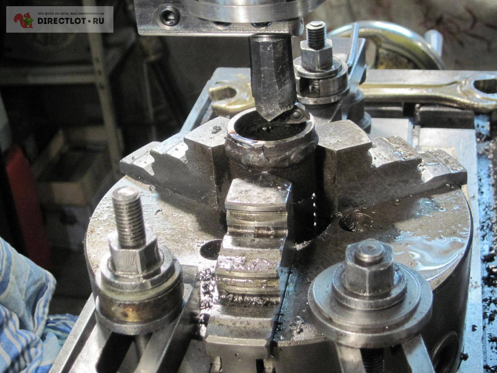

2 прочность и жесткость. При испытаниях экспериментального образца показанным резцом на автоподаче за один раз аннигилировалась труба ф45х3,2 вместе со сваркой. Без любых последствий для подопытного. Предлагаю задаться вопросом- "За сколько проходов можно выдрать сварку при восстановлении наплавкой отверстия?".

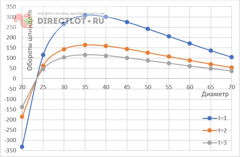

Если не секрет, что изображено на графике?
Ответ продавца
Приветствую.
На графике изображены оптимальные режимы резания с минимальной вибрации при различной глубине резания. Построены они по формулам, полученным методом аппроксимации графиков, построенных по эмпирическим данным. Испытания проводились на обрезках труб ВГП различного диаметра и автоподаче начиная от минимальной и выше. При этом проводились измерения: виброперемещения, виброскорости и виброускорения. По этим данным строились таблицы, а затем и графики. Аналитическое исследование которых и позволило получить эмпирические формулы для конкретной системы СПИД. Вероятно, другая система СПИД будет иметь иные численные значения, но характер графиков будет сохраняться. Углубленные исследования пока не проводились, так как пока не получены образцы изделий всех размерностей.
