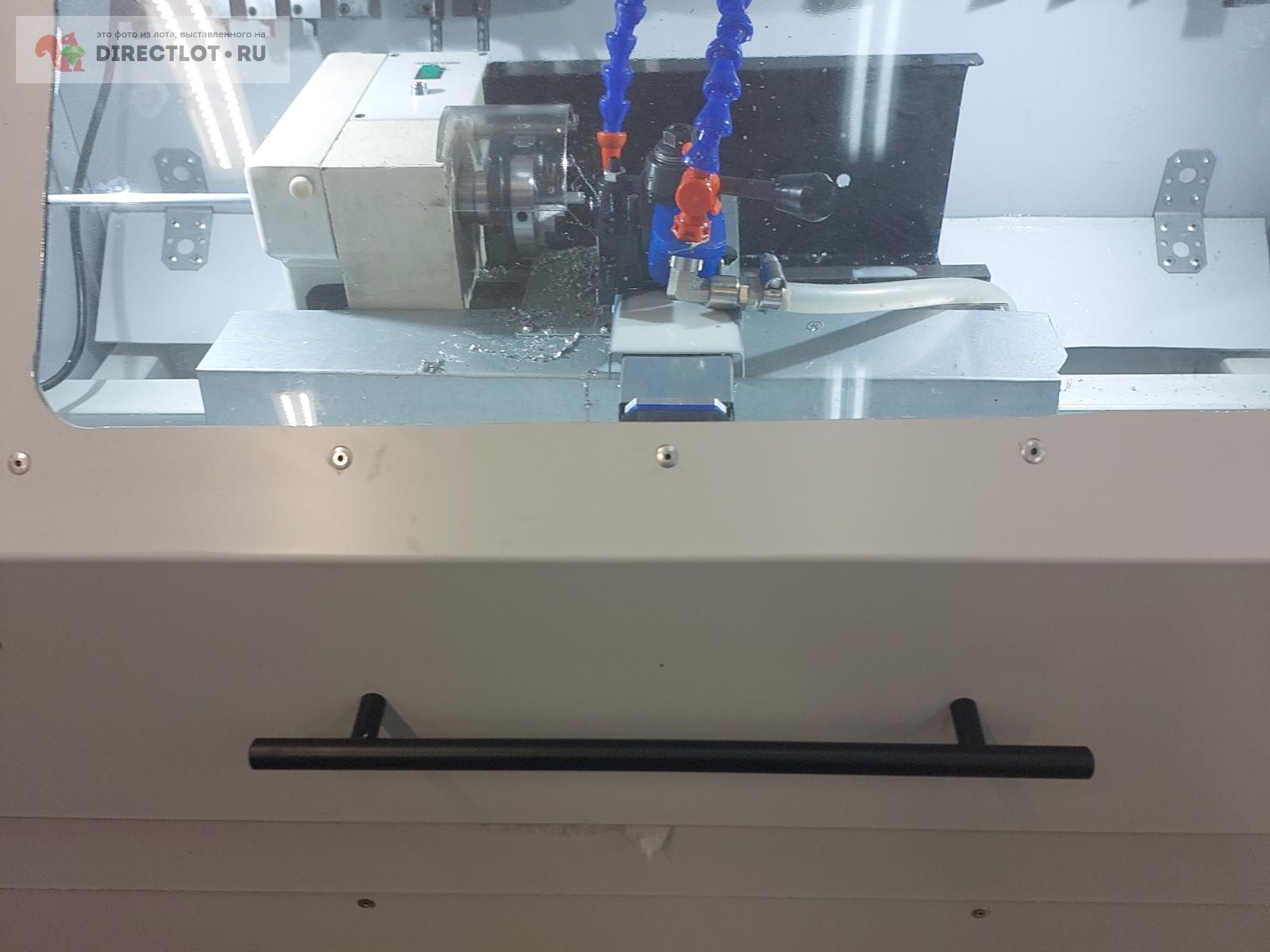

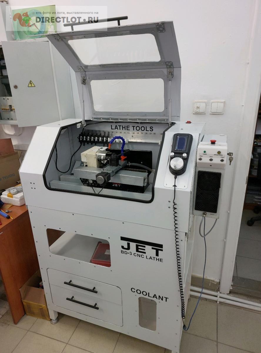

Продаю токарный мини-чпу. Сделан на основе JET BD-3.

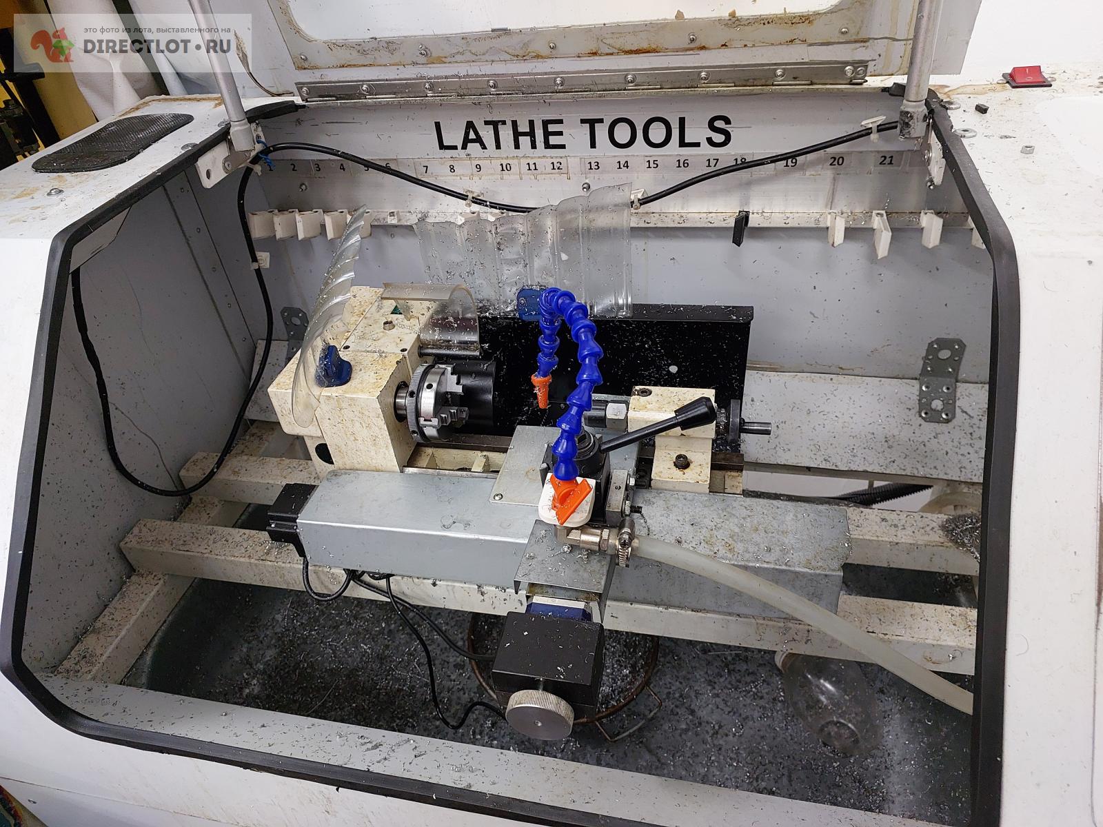

Поперечная подача заменена на подвижку с швп и рельсами в сборе от THK.
Резцедержатель быстросменный 250-000 с большим количеством кассет, оправки для хранения кассет с инструментами под номерами .на задней стенке кабинета за станком.
Двигатель шпинделя родной, на поперечной NEMA17, на продольной NEMA23, драйвера DM556.
Имеется реле защиты при останове (ошибке шпинделя).

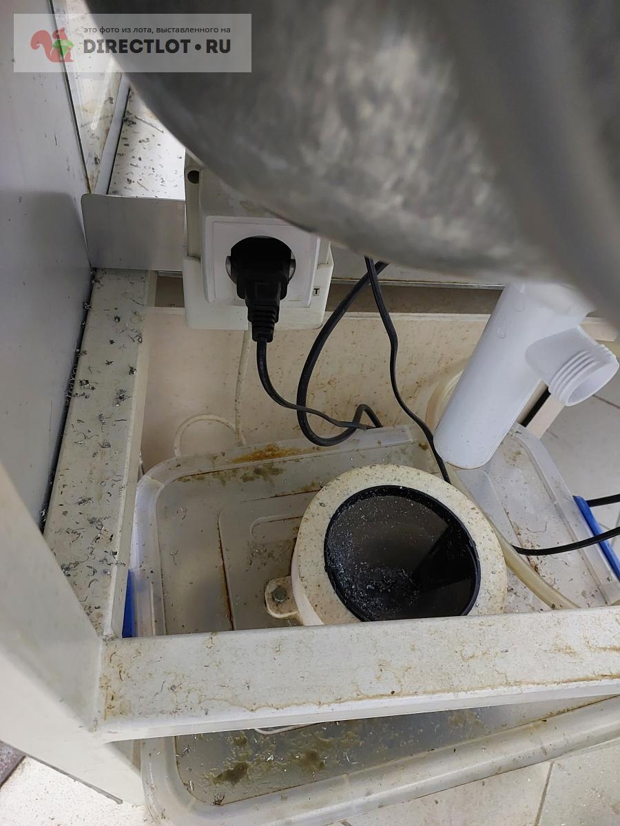

Станок закреплен на стальной раме из профиля 40х40 с регулируемыми ножками, имеет собственный закрытый кабинет из алюкобонда с окном из поликарбоната, открывающуюся крышку с газлифтами, удобную систему сбора стружки и циркуляции сож (корыто > фильтр > бак сож). В кабинете есть 2 выдвижных ящика для принадлежностей и полка.
В комплекте задняя бабка, различные кассеты для инструмента, сверлильный патрон для сверления с суппорта, комплект резцов с пластинами. В задней бабке вращающийся центр доработанный, усиленный.

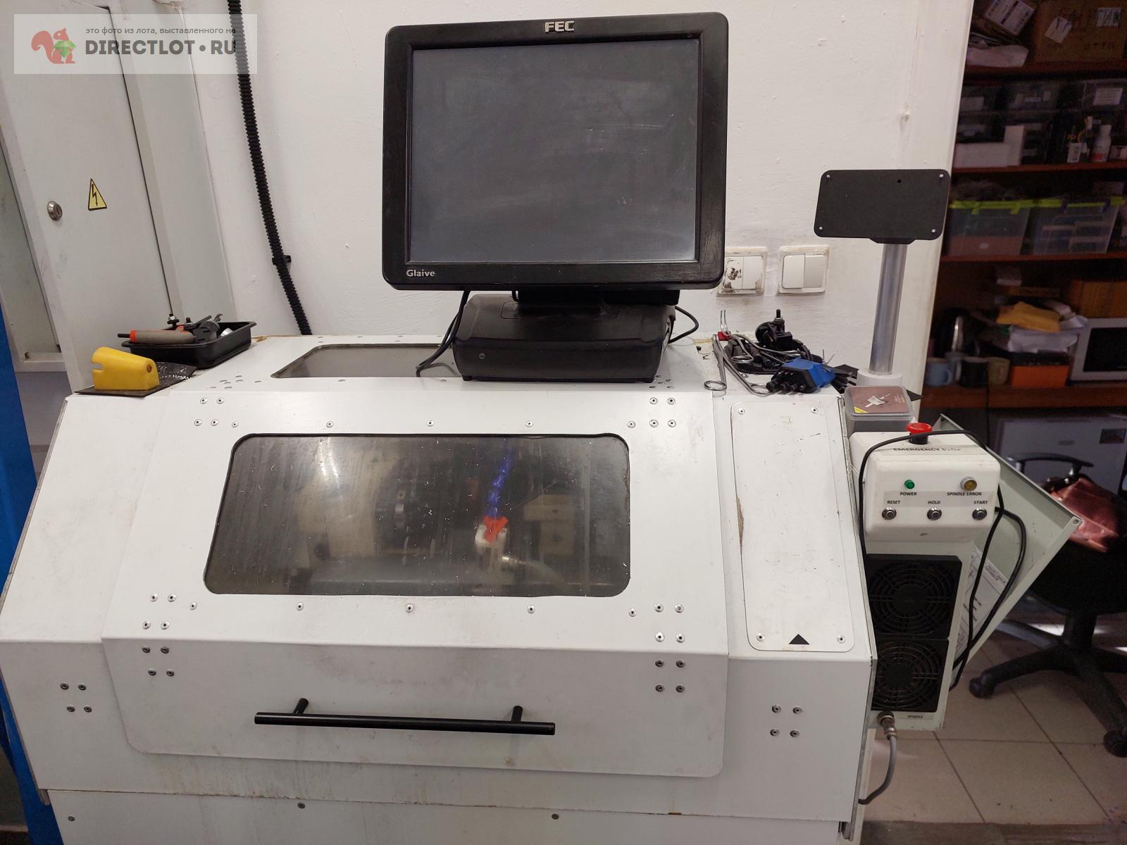

Система управления GRBL-L на ардуино мега 2560, шилд с опторазвязкой под все внешние датчики.
На продольной концевик индуктивный, на поперечной - механический. На шпинделе 1 индуктивный датчик.
Для управления используется компьютер с тачскрином с собственным ПО. В ПО заложена база инструментов (компенсации вылета и положения резца на резцедержке). Можно использовать также любой сендер g-кода для GRBL.

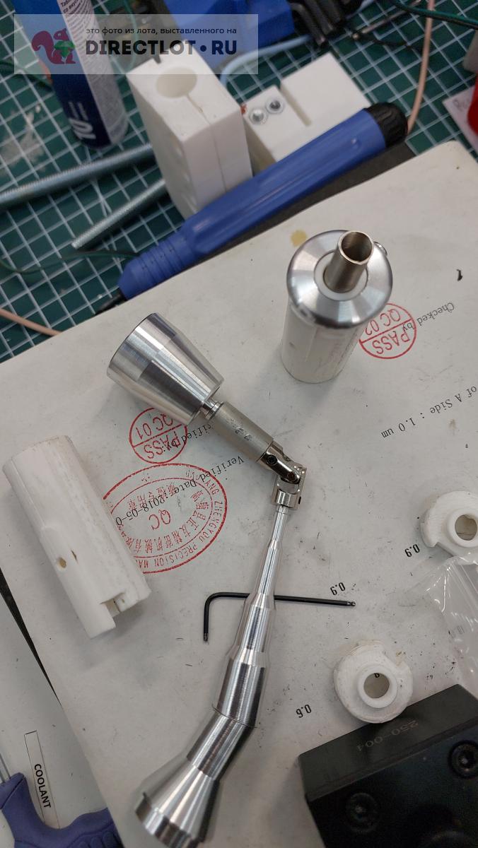

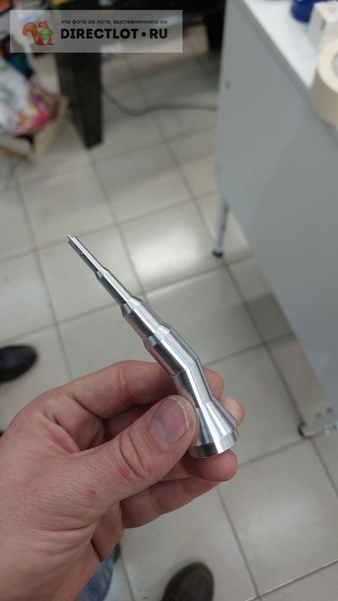

Общая наработка невелика - за все время существования станочек точил 4 типа дюралевых (Д16Т, В95) деталей по 40-60 штук каждой. Примеры работ на фото. На одной из производимых деталей точились две посадки под подшипники D=13 мм H7, все хорошо получалось (проверяли каждую из партии калибр-пробкой)
