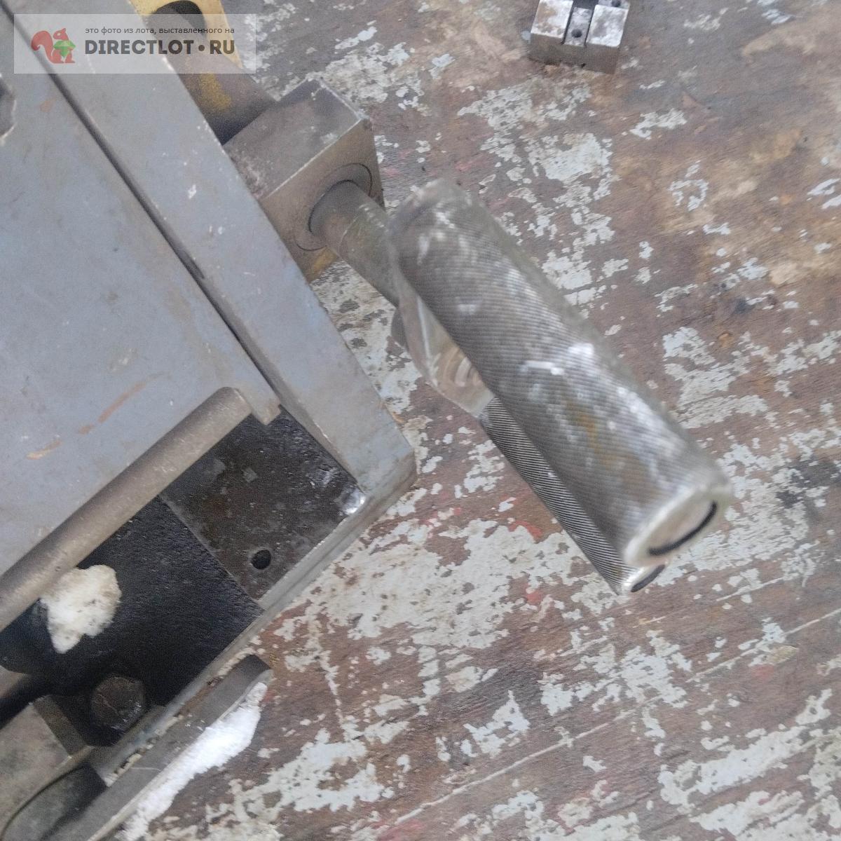

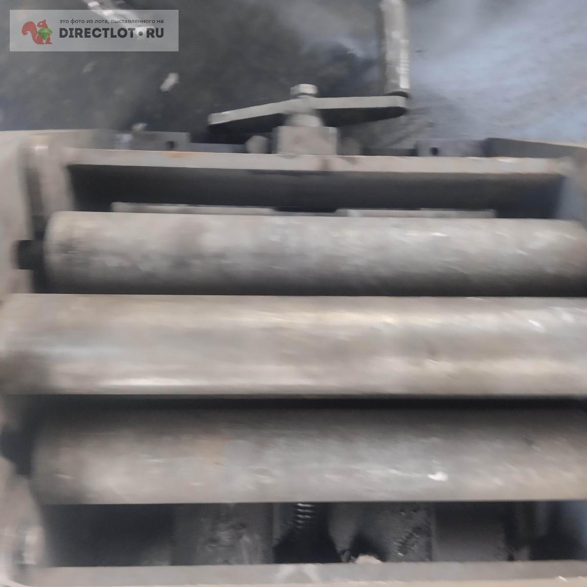

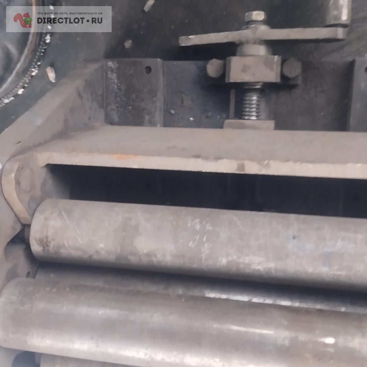

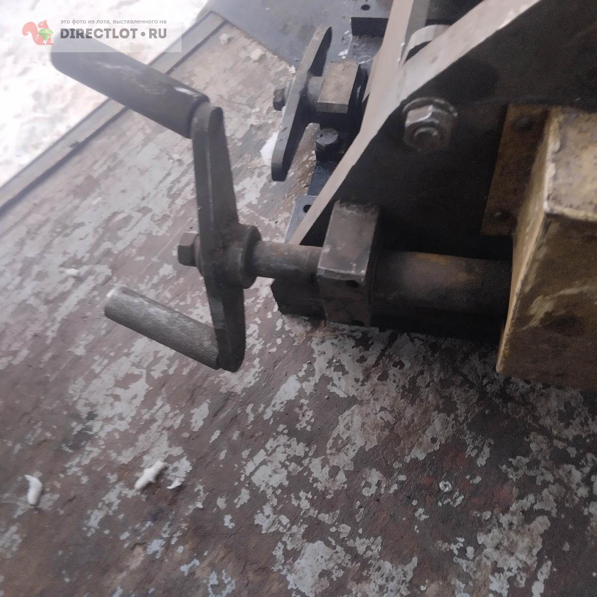

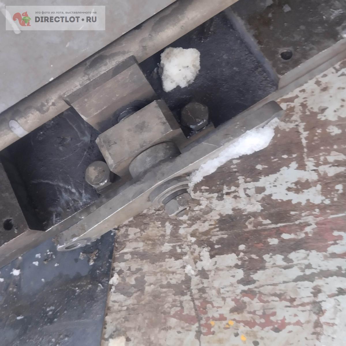

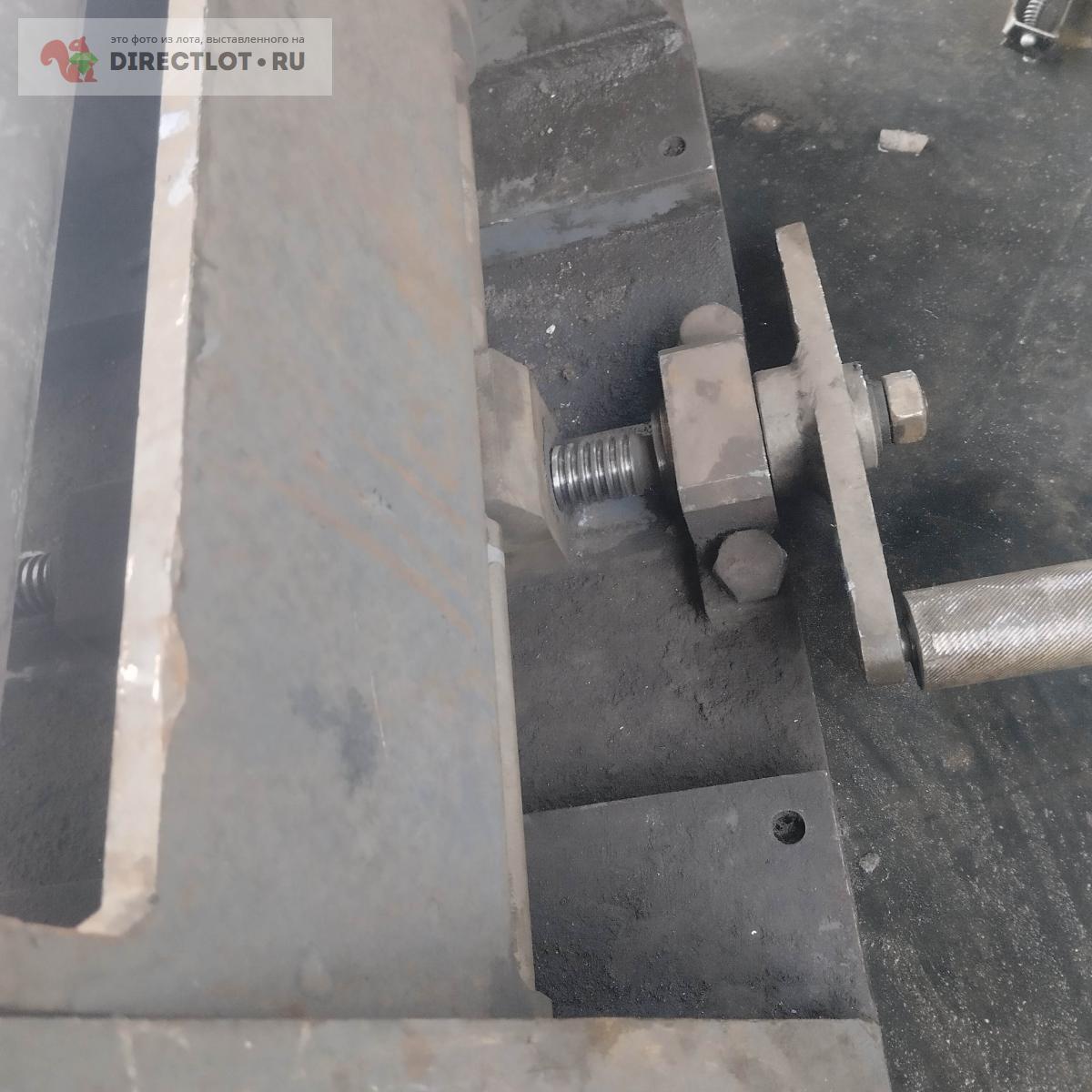

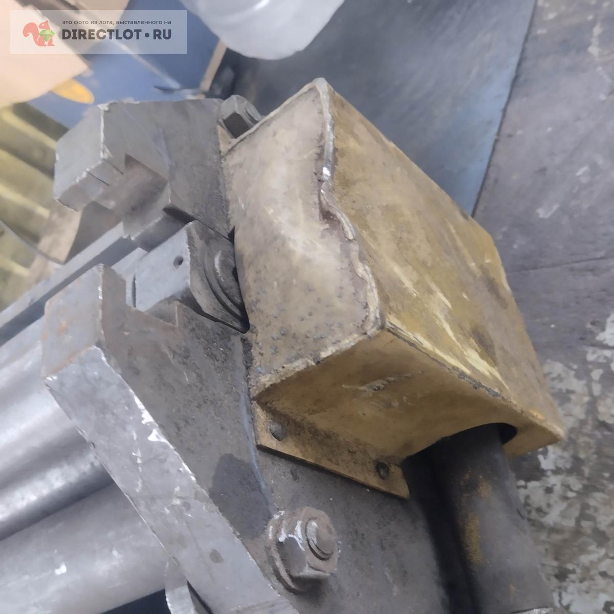

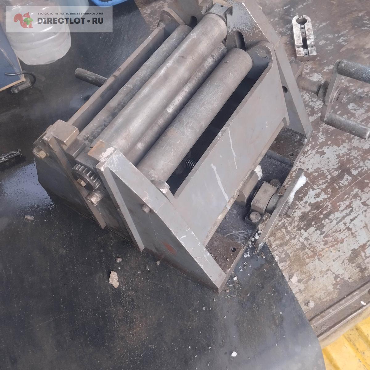

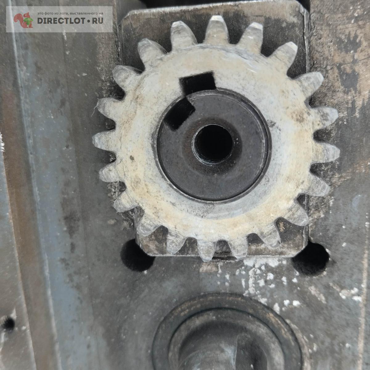

Какой-то внутризаводской самопал. Немного некомплектный. Из утрат-пара рукояток,буксы с поджимными винтами верхнего валка и шестерня . Размерчик вполне себе мотоцикломопедный, как по диаметру,так и по модулю. Качественная и крепкая поделка, вес -90 кг. Крутики-вертелки оцинкованы. Достоинством этой конструкции является возможность катать обечайки без предварительного подгиба. ВСЕ механизмы -а именно -первичная передача и поворот боковых валков -функционируют,валки гладкие,без прогибов и повреждений. Ход легкий,даже веса верхнего валка при разомкнутой (в силу отсутствия шестерни ) передаче-хватает для поворота от сил трения. Диаметр валков-50 мм. Втулка со шпонпазом найдена, отсутствующая шестерня или ее заготовка ищется с ненулевой перспективой

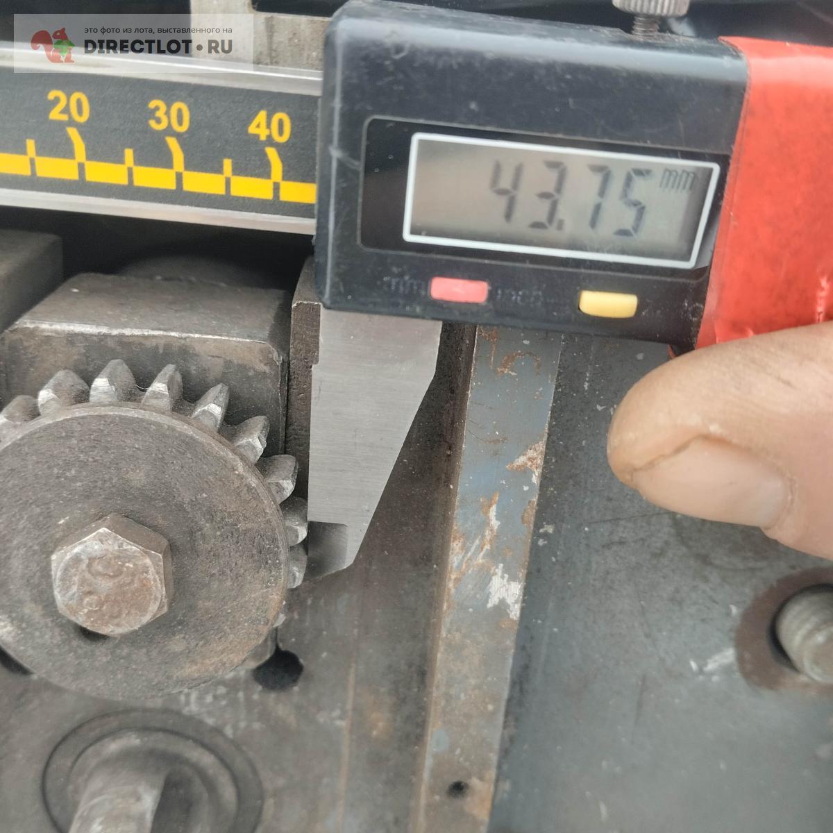

Какая шестерня на верхнем валу( z,m, Dн, dвн?)?

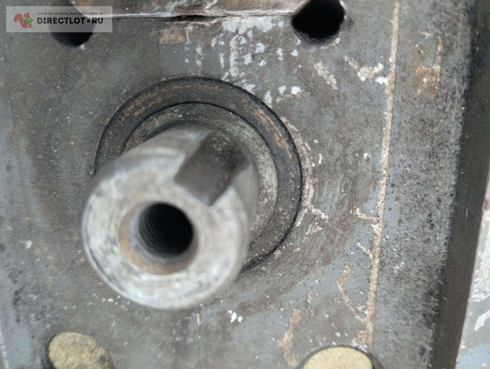

Какой диаметр выходного нижнего вала) таки, где должна быть шестерёнка и там же должен быть (?)привод)?

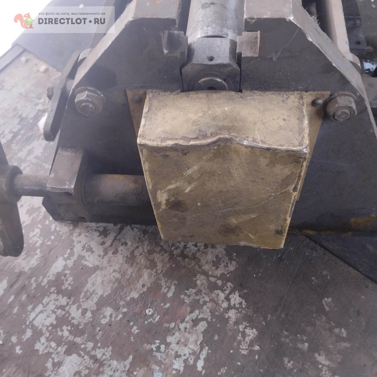

Что находится под боковой крышкой слева?
И вообще - возможно на этом станке прокачать лист толщиной 3 мм?
Ответ продавца
Здравствуйте ! под боковой крышкой -ручной привод , диаметр ЗК миллиметров 40-45..все остальное-завтра.

Подшипники-втулки бронзовые. Ход верхнего валка 5+- мм. До полки паза под буксы от нижнего положения. Z20. Диаметр цапф-20 мм. Диаметр вершин зубьев 45 мм в минусе. Остальное через несколько минут, надо перенести с фотографий в удобочитаемый вид.
Ответ продавца
Вру, колесо 44. 43.7-43.9..
Ответ продавца
Диаметр впадин 35 мм. Высота зуба 4.5 соотвeтсвенно. Межцентровое (минимум) -51 мм. А насчёт проката тройки...на всю ширину ничего не скажу, там надо или пробовать,что сейчас невозможно, либо считать. Какие-то полосы наверняка. Я сам смотрю , мб чуть позже , если решусь и не продам , буду восстанавливать. Лопасти вентиляторов и обечайки мелкие , думаю, ему вполне по зубам будут . Что касается первых, там у меня как раз 3-4 мм. И миллиметров до 80 высота.
Ответ продавца
Привод,тот, что под кожухом, судя по всему, червячный, пока разбирать очень мерзко.. крутится легко и плавно думаю, пока его вскрытие не очень неотложно. Там жестянка помята, но механизм не цепляет никак, поэтому в исправности сомневаться -нет причин.
Василий Александрович   1435   2429
  вопрос задан
Спасибо! Тут надо подумать- получится 3 мм или нет...Вал 20 мм немаловато ли будет для прокатки 3 мм пластины..
Ответ продавца
Вопрос, скорее, в ее ширине..а так..скрутить его не скрутит, согнуть не согнет. Он скорее на срез работает, там длина подшипника не меньше диаметра..И , как мне мерещится надо больше на боковые валки ориентироваться. Основная нагрузка на них будет. При таком их разлете, смотря, конечно, какие диаметры катать, усилие начальное достаточно небольшое . Чем больше расстояние между точками опоры, тем меньше потребное усилие. В общем тут целый диапазон ответов от "да, конечно", до " нет, ни в коем разе" и работоспособность определяется толщиной, шириной , диаметром вальцовки ,про материал молчу, а так-же кинематикой механизма. У трехвалковых усилие сближения вальцев зверское по сравнению с этими, если там межцентровое сопоставимо с парой диаметров, те нормальные, не колхозные вальцы. Здесь должно быть чуть полегче.
