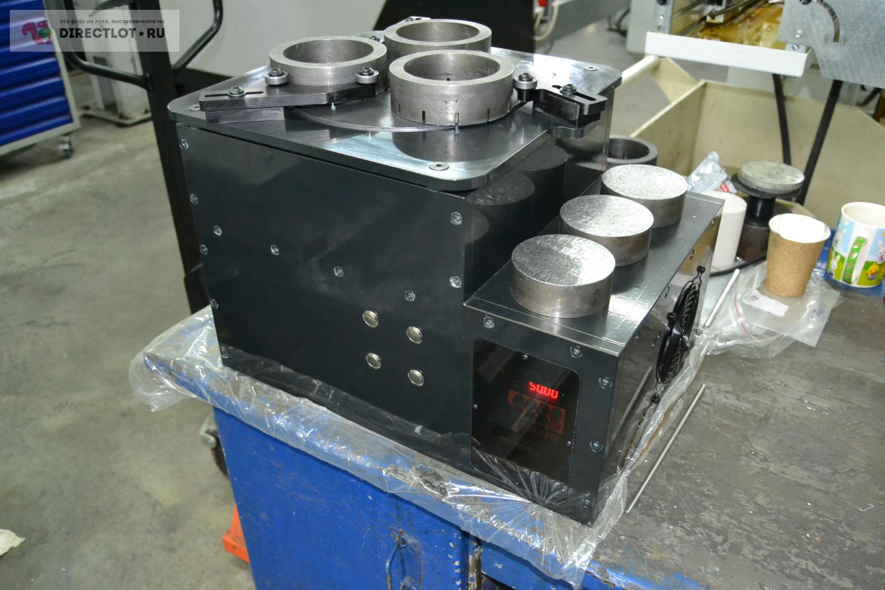

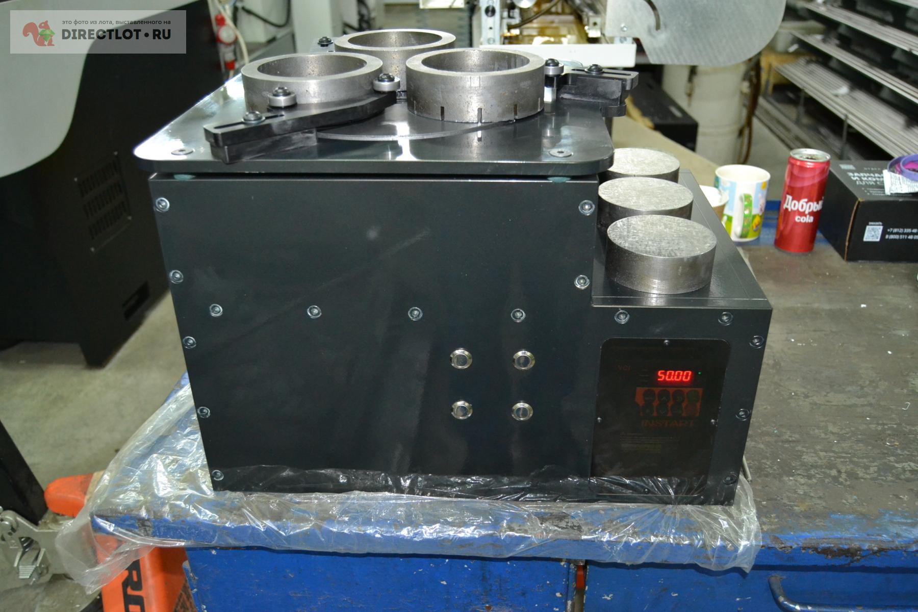

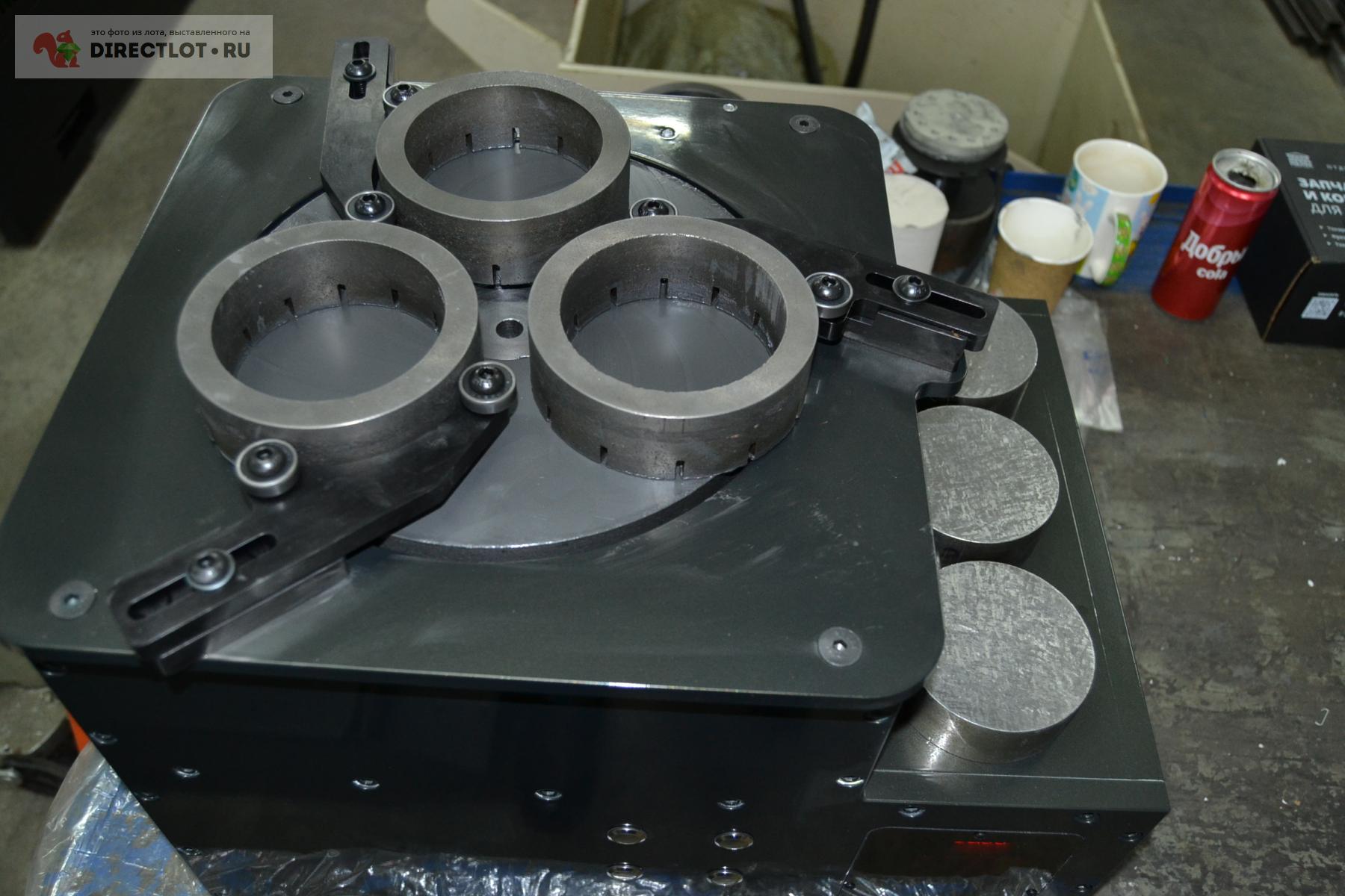

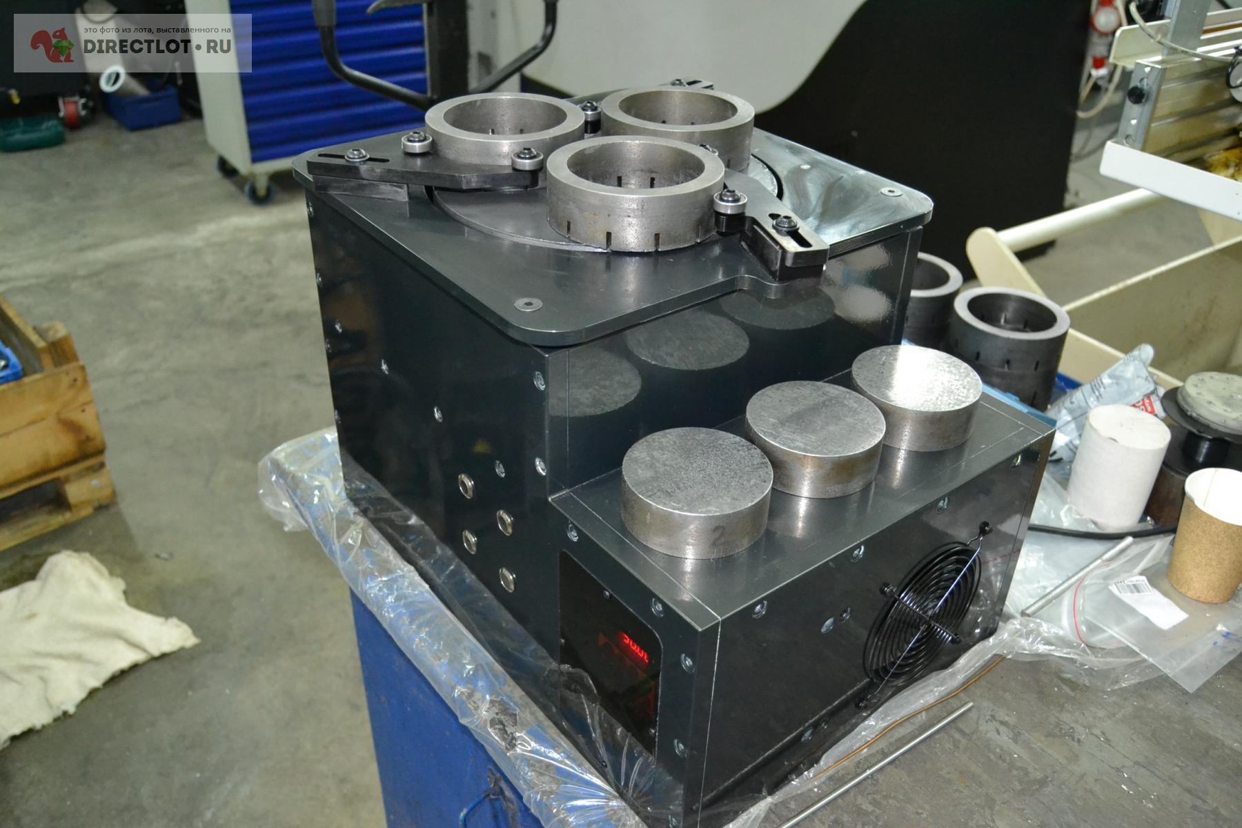

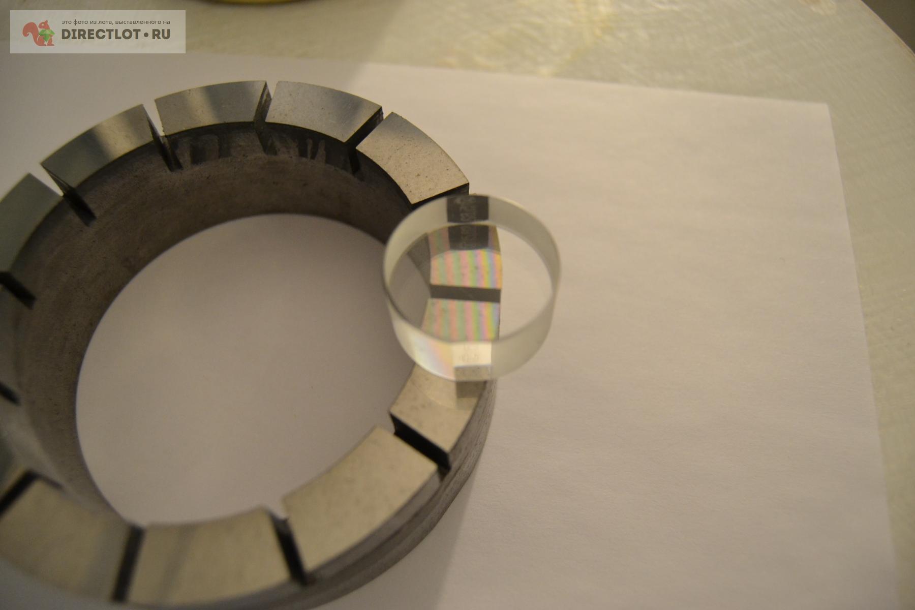

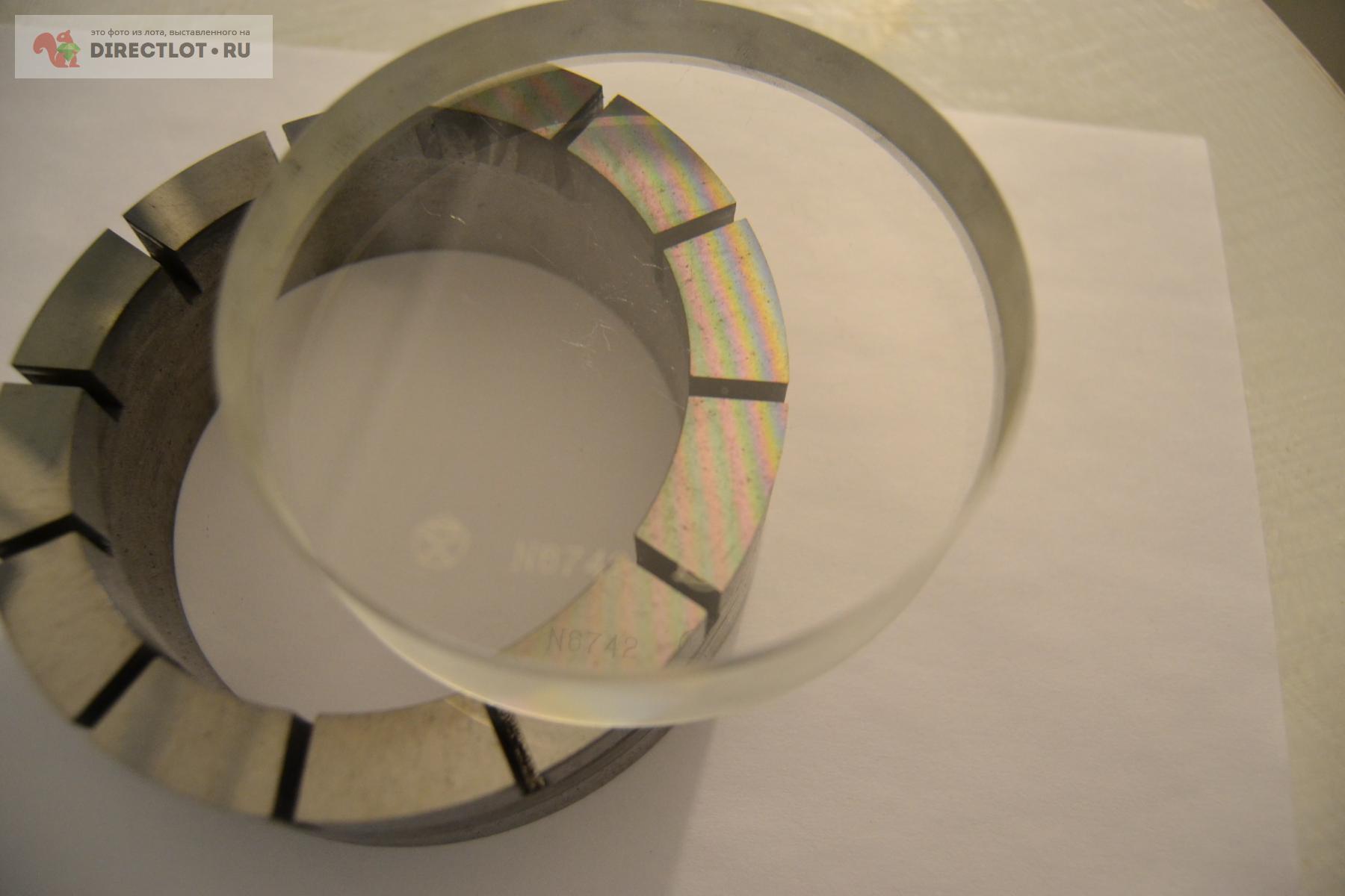

Малогабаритный однодисковый плоскодоводочный станок 04:04. Станок предназначен для повышения класса чистоты поверхности и плоскостности методом обработки на вращающемся диске-притире, покрытом абразивно-доводочным материалом. На станке можно обрабатывать детали из самых разнообразных материалов: стальные, бронзовые, чугунные, пластмассовые, керамические и др. Материал притира, прижимов и колец чугун. Диаметр притира 250 мм. Герметичный алюминиевый фрезерованный корпус из Д16Т на винтовом соединении, толщиной 15-20 мм. Привод Oriental Motor. Антивандальные герметичные кнопки управления. Покраска автомобильными ЛКМ(грунтовка, автоэмаль, 3 слоя полиуретанового лака, полировка) Вес около 80 кг.На последних фото пластины ПМ-15 и ПИ-100

детали чем нагружаются?
Ответ продавца
Добрый! Плоскими прижимами, которые на фото справа. Вес каждого около 1350 грамм. Дополнительный вес подбирается исходя из площади деталей.
