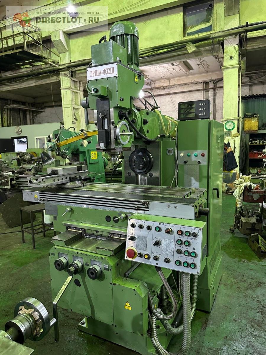

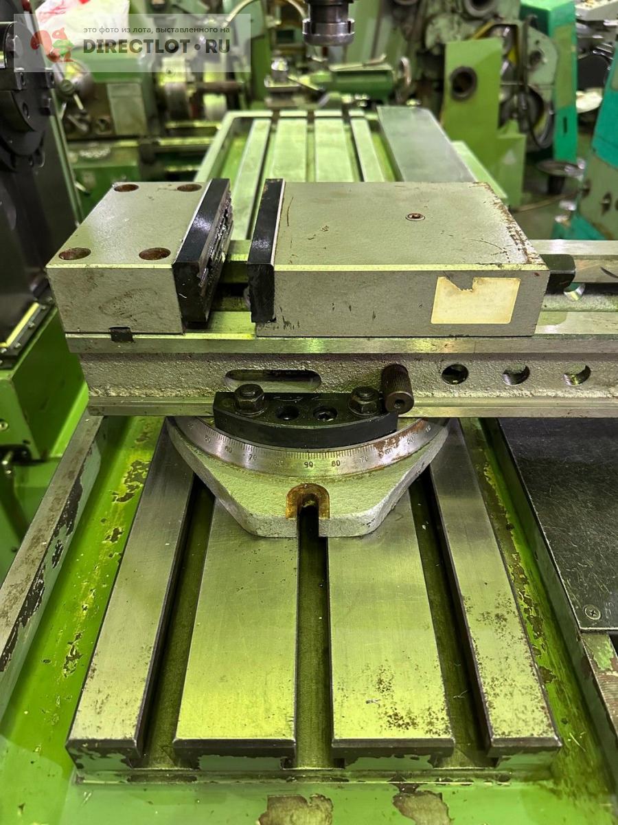

В продаже Прецизионный Широкоуниверсальный фрезерный станок MAHO MH 600P (Германия). Станок с минимальной наработкай, что подтверждает заводская шабровка на всех направляющих, в заводской краске, в комплекте с двумя столами, технической документацией. С проверкой в работе.
