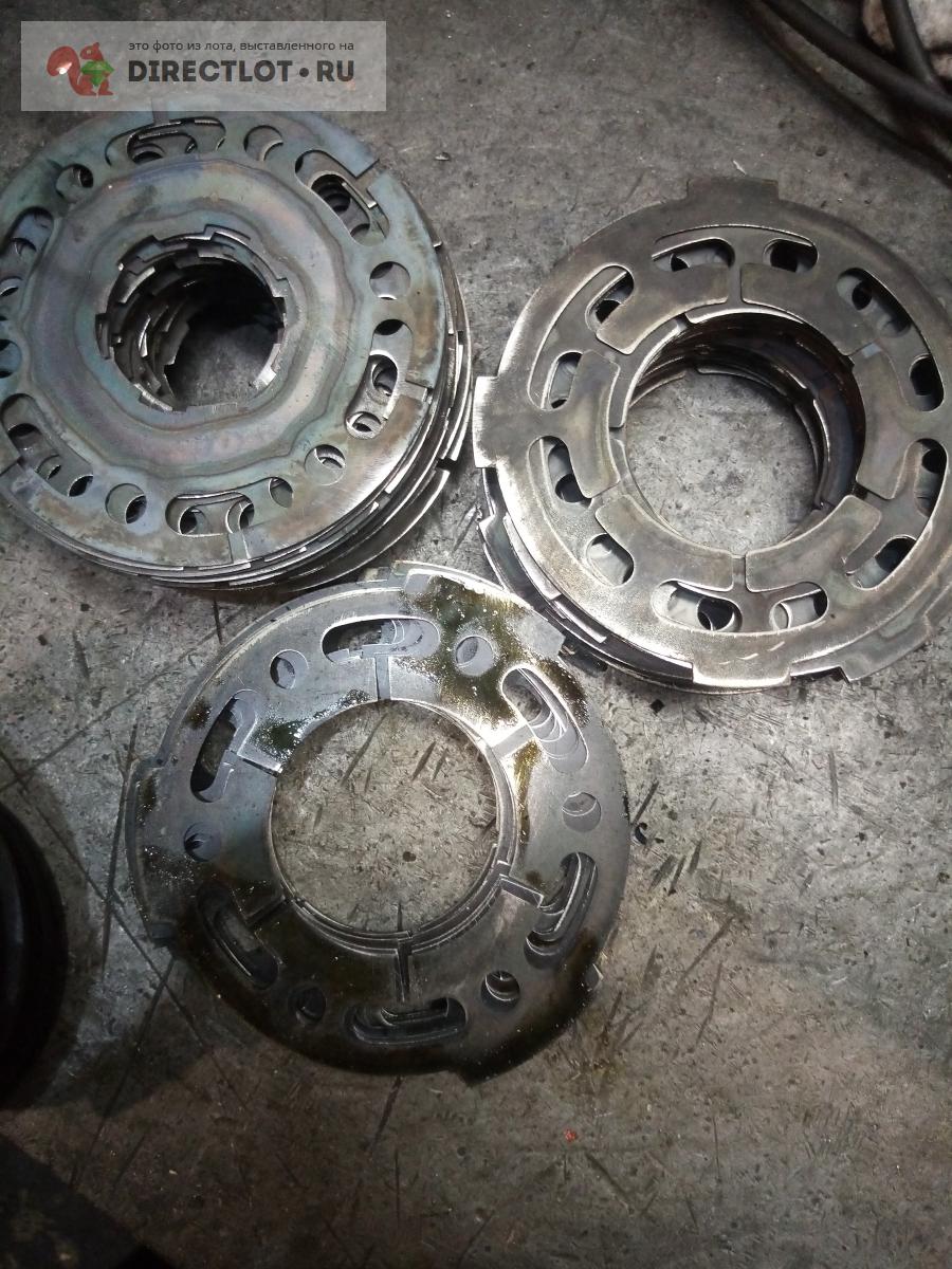

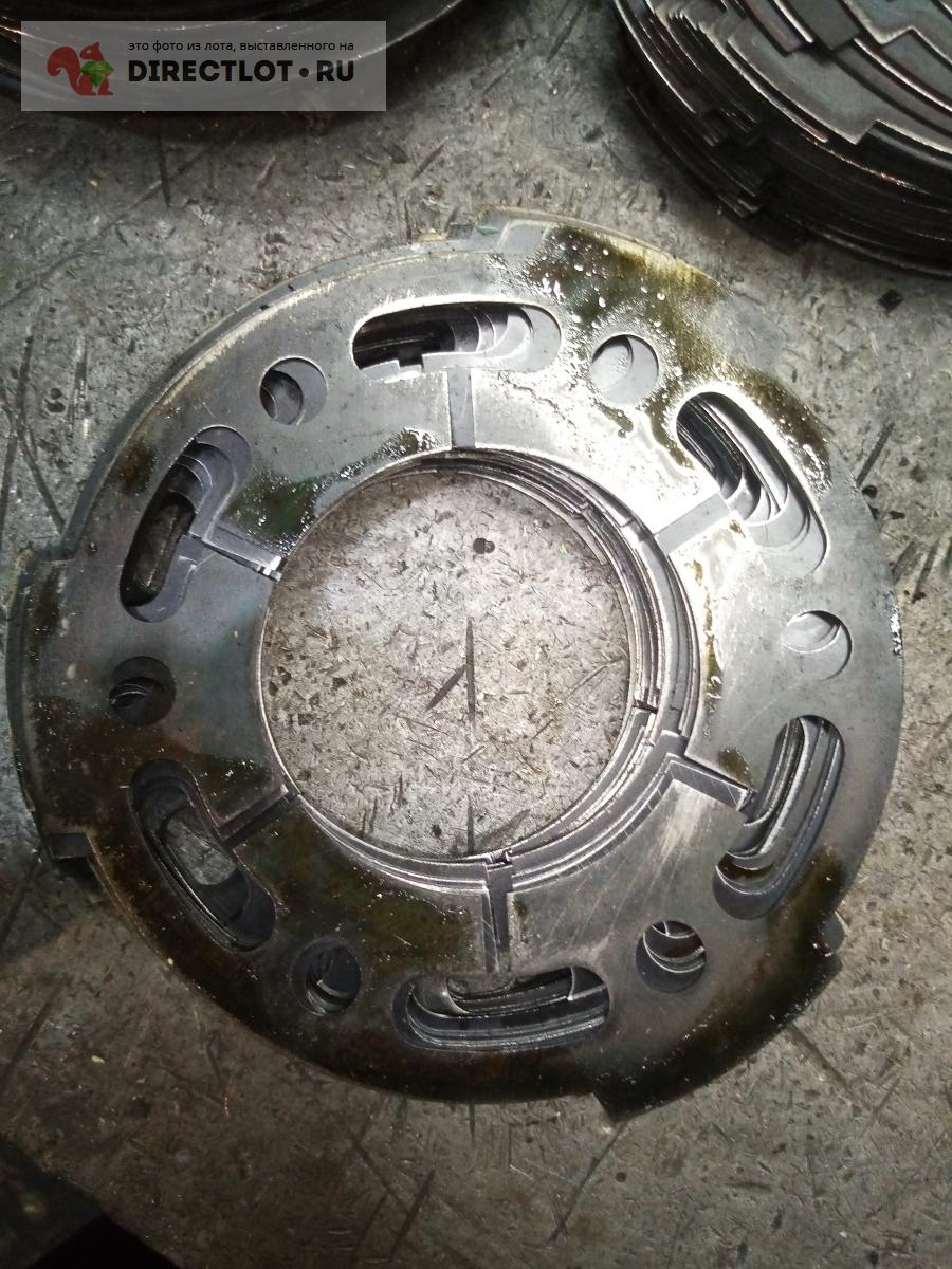

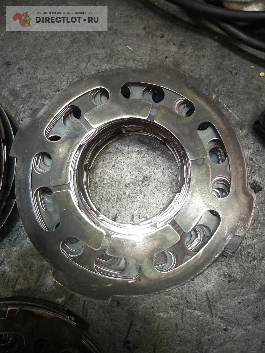

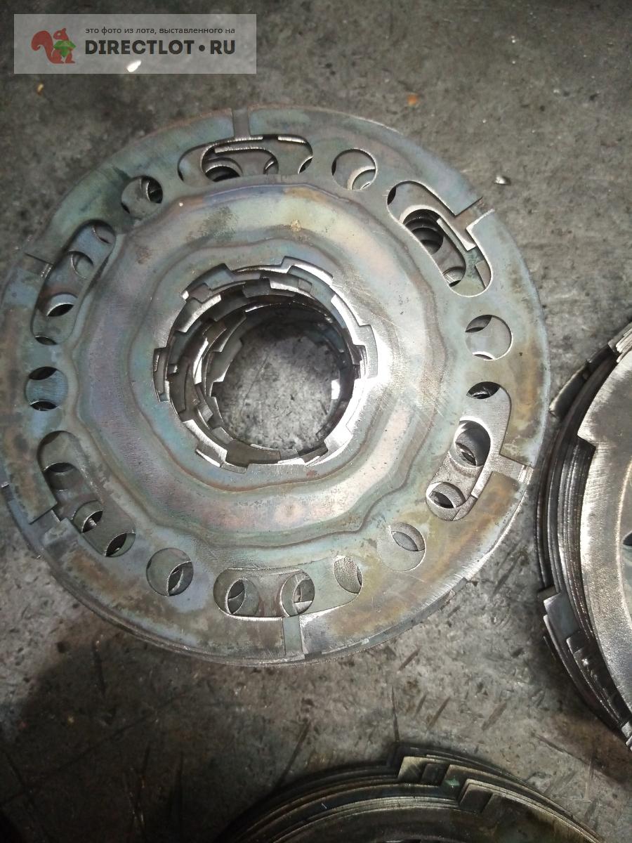

Новые, внутренние и наружний, есть наружний 3 уха, и есть 4 уха

Добрый день размеры у шлицевого диска наружний 124,5мм шлицы 50 на 45 ширина 12,у ушастого диска внутренний ф 65 ширина уха39,5, мы их и ставим на дип 300 на муфты фартука

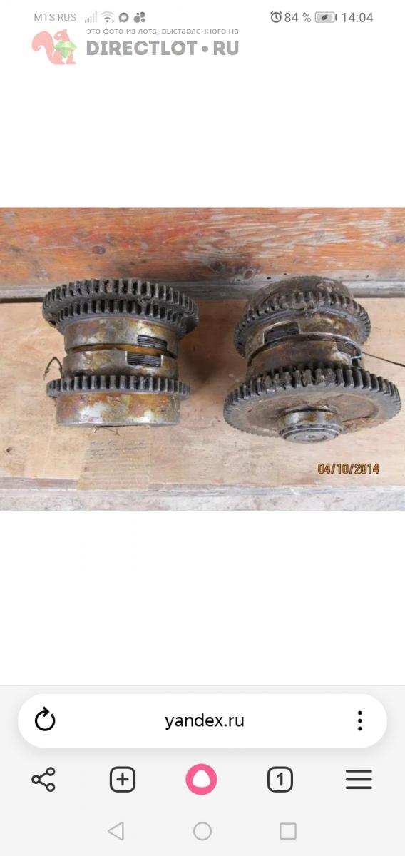

Добрый день, четыре пары дисков на каждую муфту.
Ответ продавца
По фото видно что на широких муфта стоит 5 ушастых, я делал так добавлял по одному лицевому диску на поперечную муфту от себя и на продольную муфту к патрон у которая можно добавить
