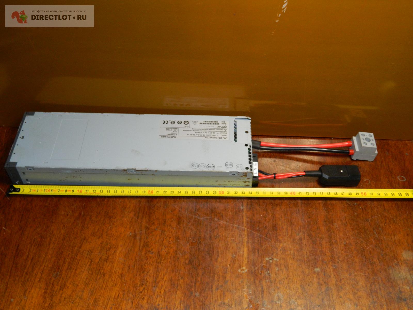

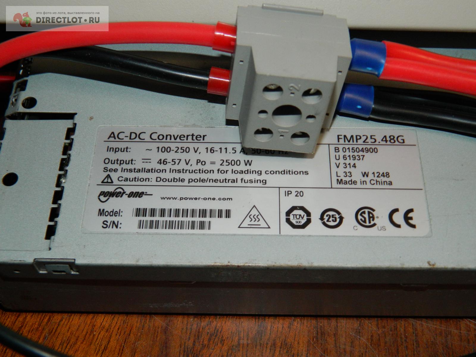

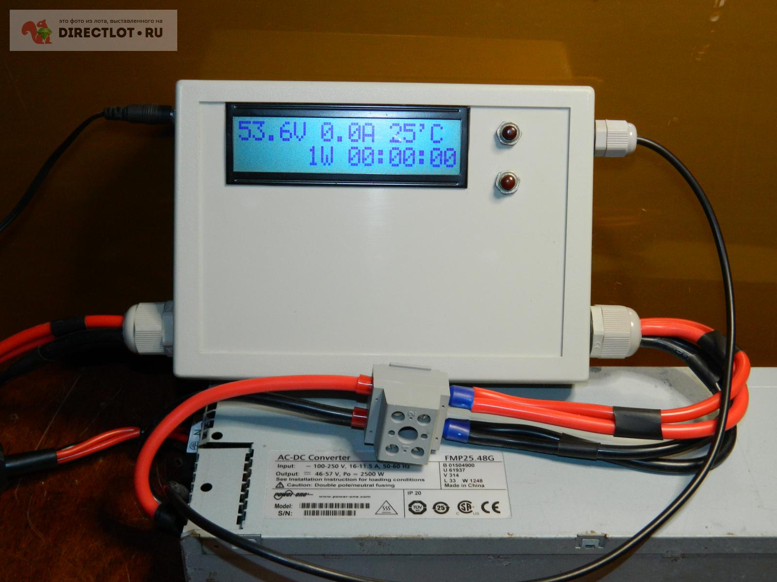

Блок реально выдает 53,0-53,6 в основном в зависимости от нагрузки и немного от температуры.

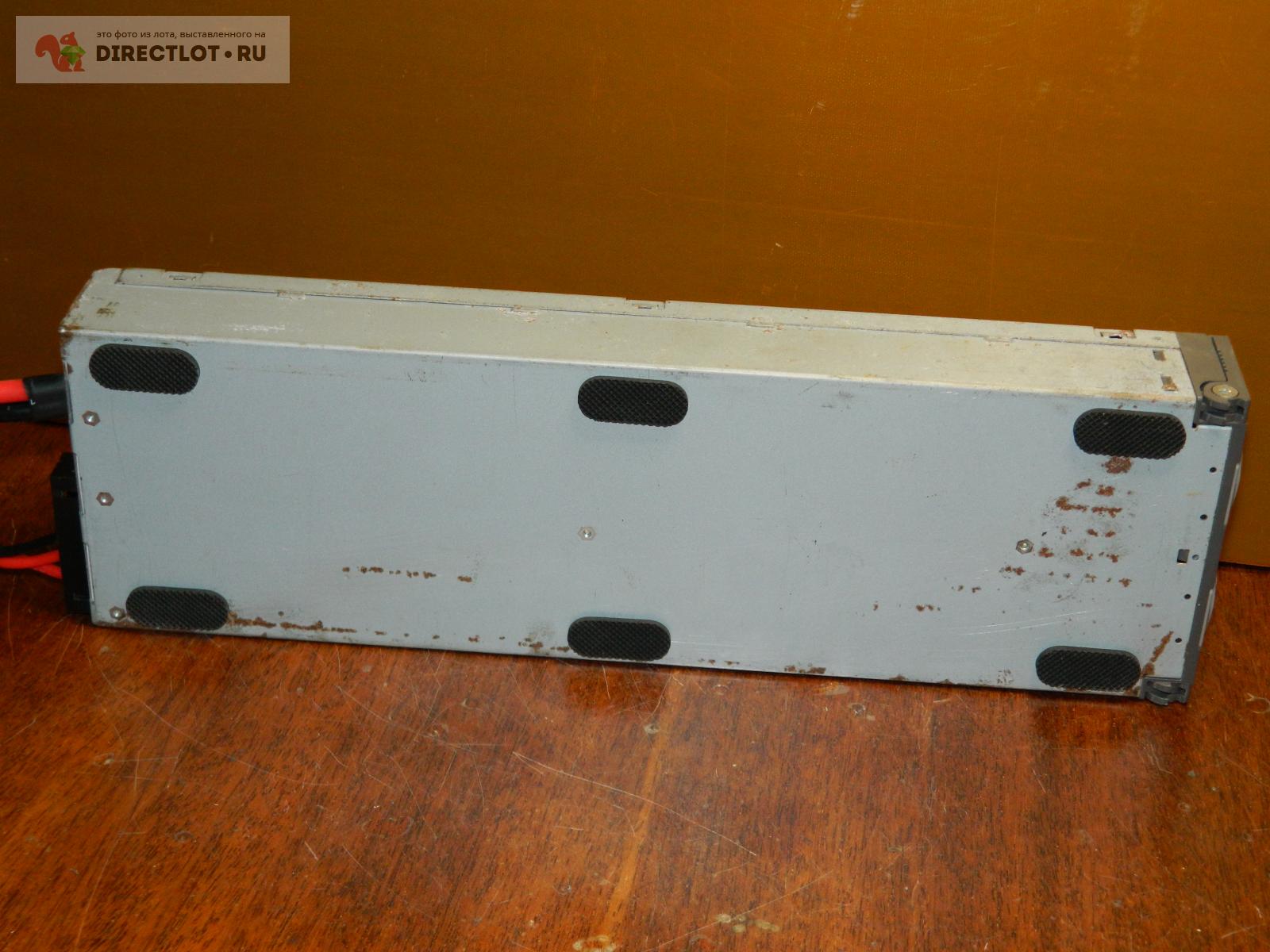

Внешне блок со следами коррозии, внутри отлично сохранился.

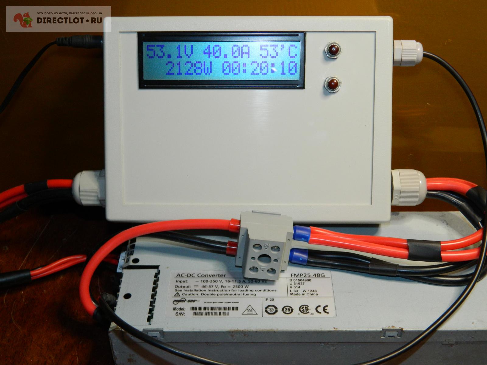

Испытывал в течении чуть более 20 минут при токе чуть более 40 Ампер. Блок нагревается, не зря на наклейке есть знак - горячая поверхность. Клеммники теплые и нагреваются больше выходящим воздухом.
Фото 3 - только включен, без нагрузки, выход 53,6 Вольта.

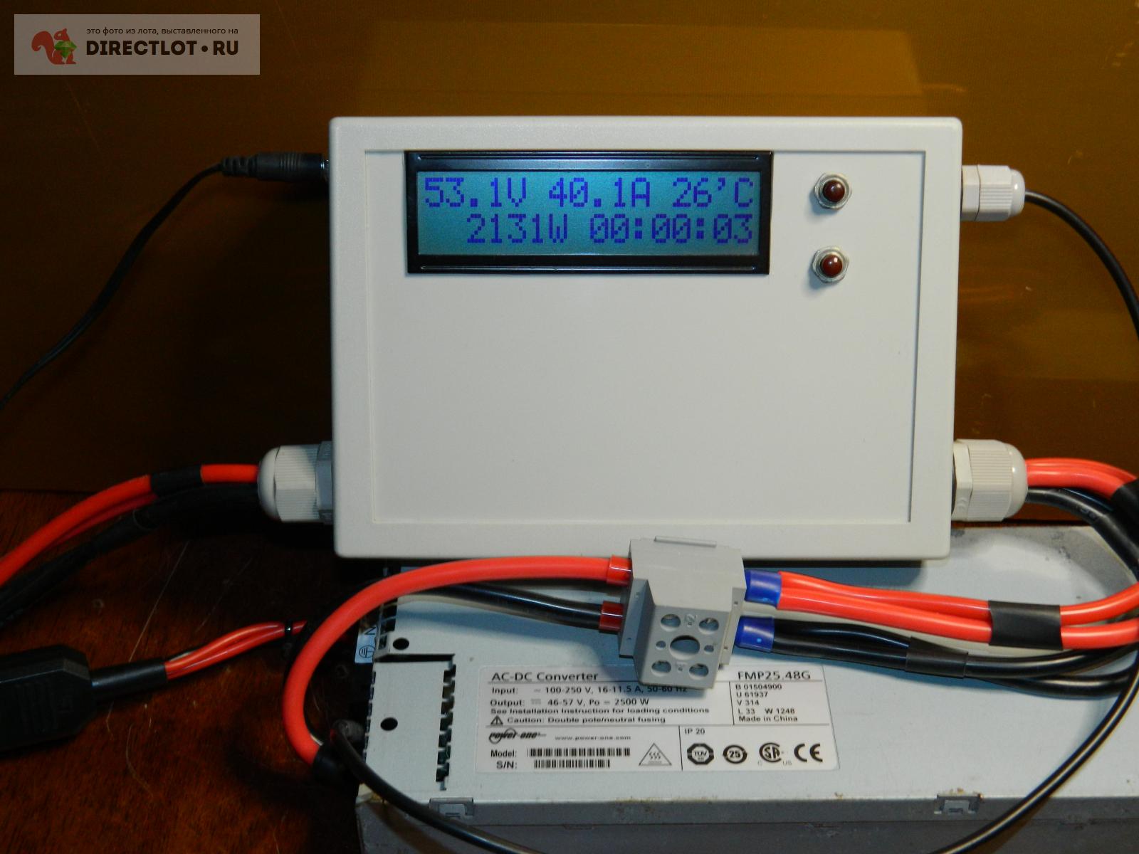

Фото 4 - нагрузка более 40 Ампер, менее минуты, напряжение 53,1 Вольта.
Фото 5 - нагрузка более 40 Ампер, прошло 20 минут, выход 53,1 Вольта, .

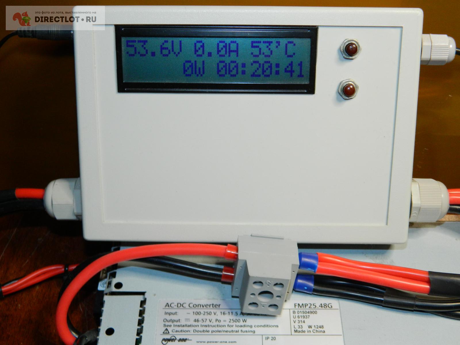

Фото 6 - без нагрузки, после испытаний под нагрузкой в течении 20 минут, выход 53,6 Вольта.

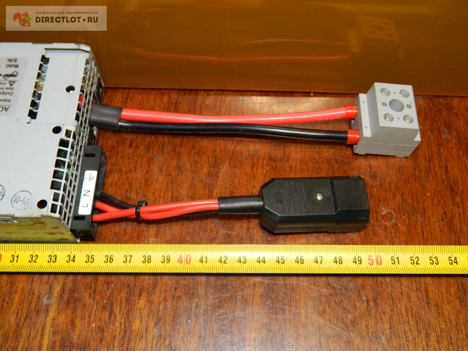

Высота 4см, без учета ножек, ширина 10,5см. Длина чисто корпуса, без учета выводов 35см.
В комплекте блок питания, с выводным и входным разъемом - клеммником.
Сетевой кабель стандартный С13, но необходим качественный! Минимум сечения 1,5 кв.мм., рассчитанный на 16 Ампер! Его в комплекте нет. Испытывал с кабелем 1,0 кв.мм, все нормально, если не требуется более долгая работа, чем мои испытания. Пробовал качественный 0,75, но это если режим работы не более 10 минут на максимальных нагрузках.

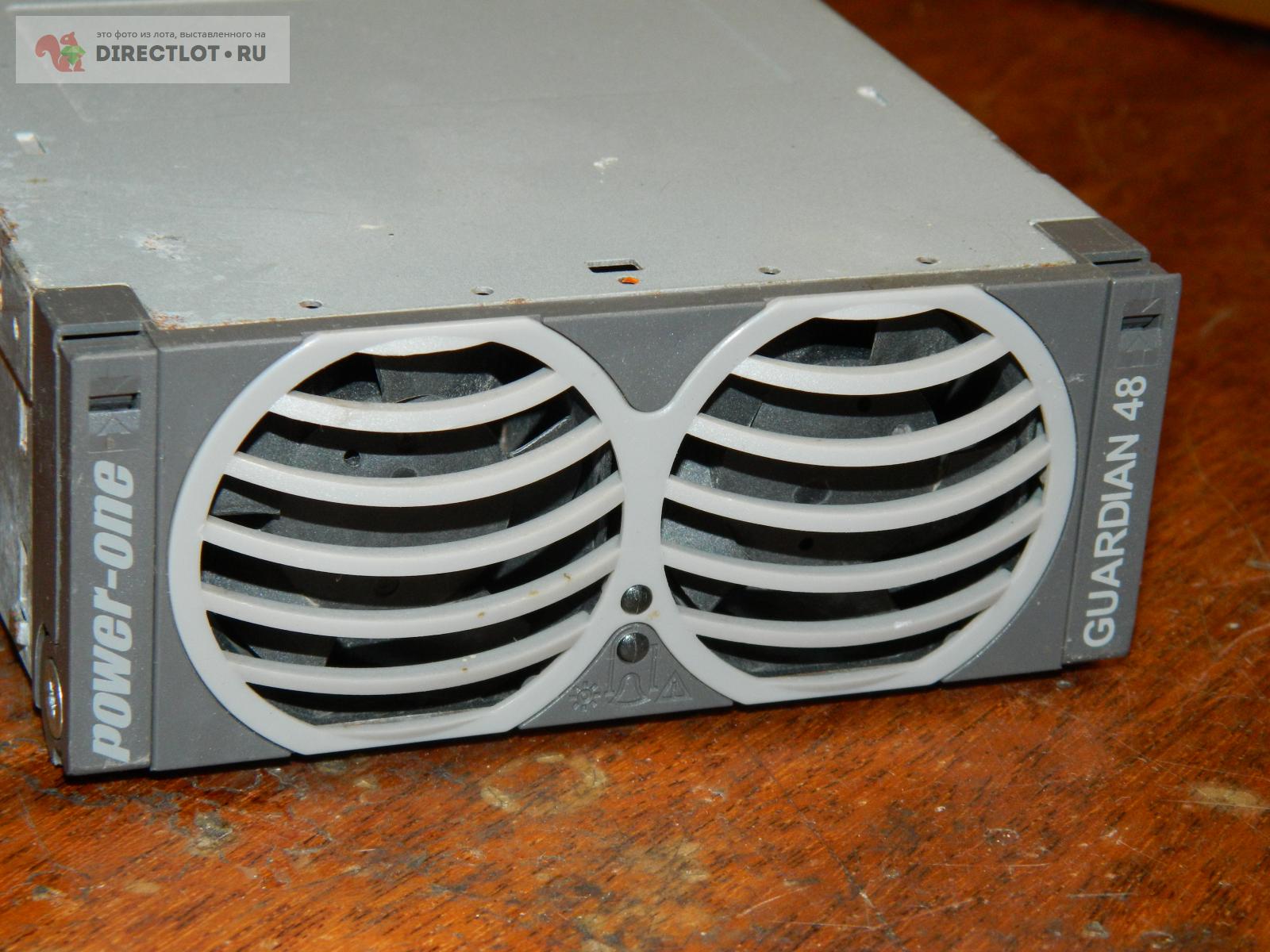

Добрый день, насколько он шумный ?
Ответ продавца
Добрый день.
Не самый шумный, по даташиту максимум менее 60дБ. Хотя судя по моим измерениям и сравнении с тем же флетпаком, цифра явно с большим запасом.
Если в курсе по Flatpack2, то он тише классического, но шумнее Flatpack2HE.
