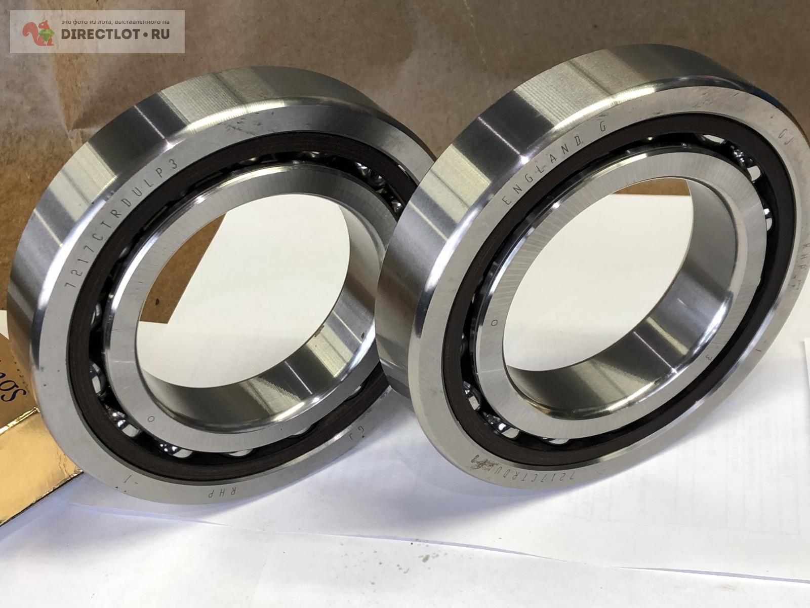

Высокоточные подшипники, высочайшего качества, производства RHP, до ~2001 года, далее будущий NSK, оригинал.

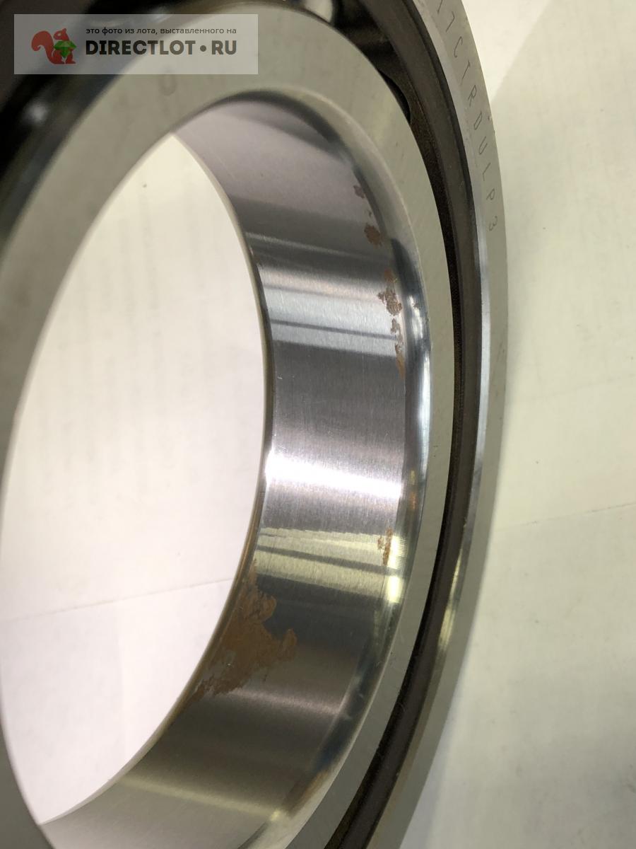

На одном из подшипников имеется легкое поверхностное пятно, по внутреннему диаметру (см фото), возможно это следы после осмотра подшипников руками без защитных перчаток, заводские пакеты были ранее вскрыты, так как подшипники планировалось устанавливать в узел, но данные экземпляры так и не были установлены, возможно из-за того, что не подошли в узел по типу. В остальном, подшипники без видимых следов установки и эксплуатации, видно по сепаратору и шарикам, а также отсутствием следов монтажа на внутреннем/наружном диаметрах. Возможна оплата за подшипники после получения покупателем и детального осмотра с целью подтверждения отсутствия следов эксплуатации и монтажа. По запросу пришлю остальные детальные фото при необходимости.

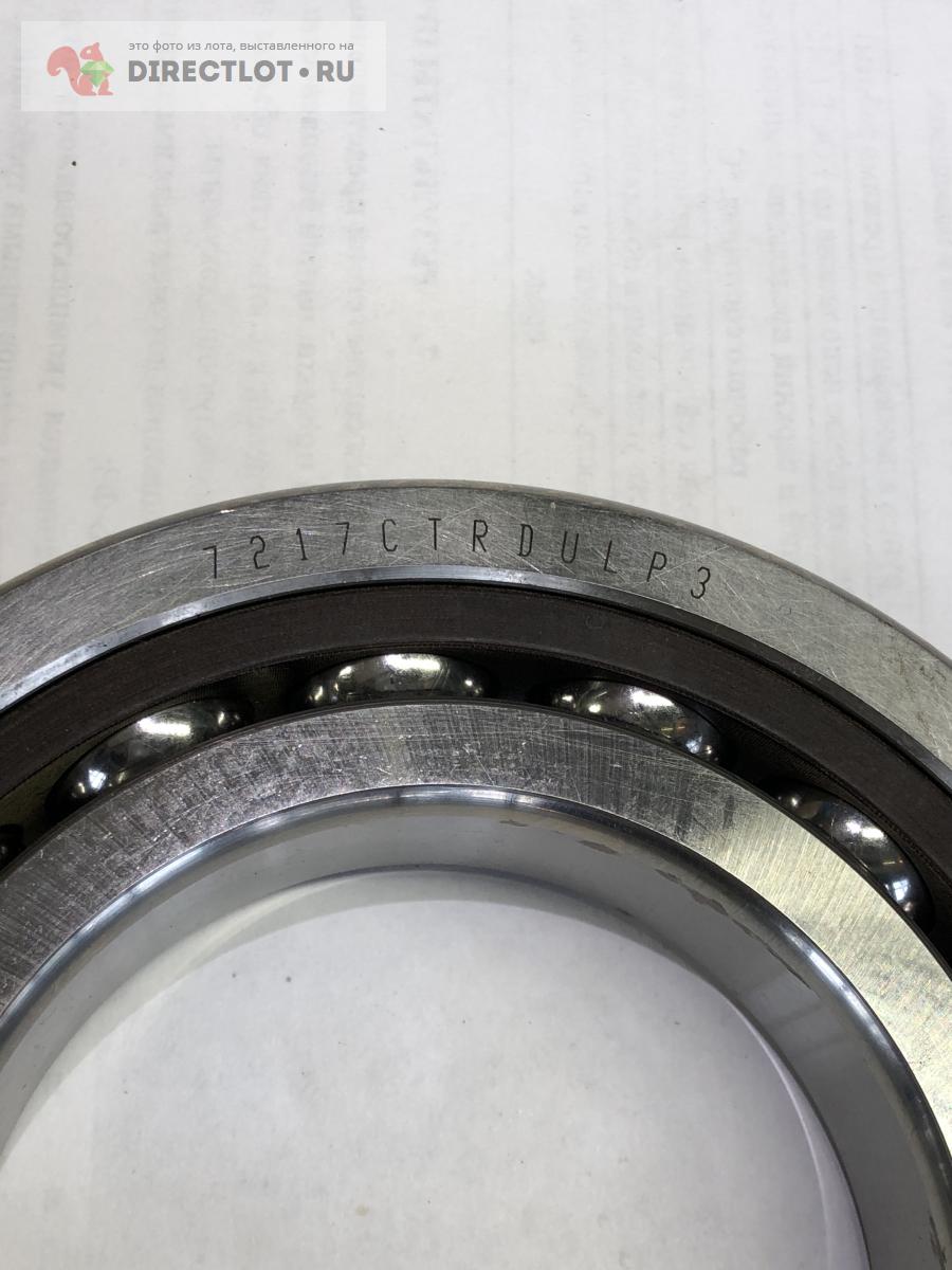

Расшифровка буквенных обозначений подшипника 7217CTRDULP3:
* C — контактный угол 15°;
* TR — фенольный сепаратор с наружным кольцом;
* DUL — набор из 2 универсальных подшипников, лёгкая предварительная нагрузка;
* P3 — точность размеров P4, точность хода P2.

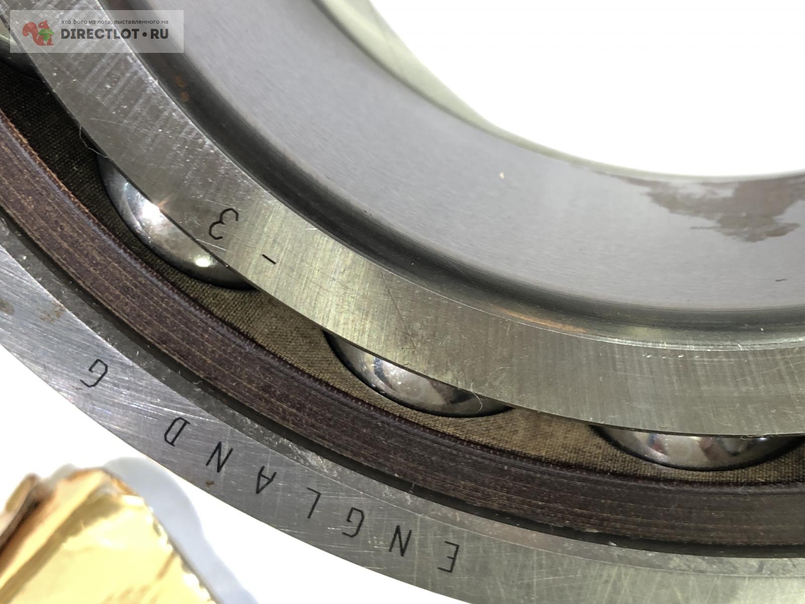

7217CTRDULP3 прецизионный радиально-упорный шариковый подшипник NSK
Угол контакта:
C = 15°
Код материала:
Символ отсутствует- подшипниковая сталь
Сепаратор подшипника:
TR - направляемый наружным кольцом сепаратор из фенольно-альдегидного полимера; предельная рабочая температура = 120°C
Уплотнение подшипника:
Символ отсутствует: открытый тип
Компоновка:
DU - универсальная компоновка (двухрядная) - 2 подшипника
Преднатяг:
L: легкий преднатяг
Точность:
P3: специальный класс (точность размеров: МОС Класс 4; точность вращения: МОС Класс 2)
