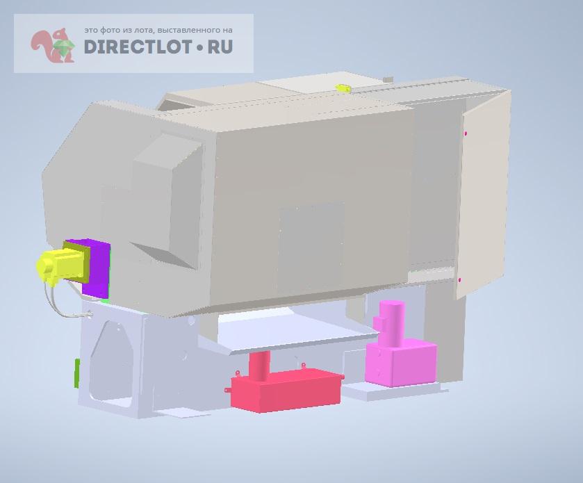

Предлагается комплект чертежей на токарный станок 16б16т1с , мы рисовали со Средневолжских станков 1989 года.
Чертил проф. инженер. Чертежи в solidworks 2020. Конкретно у нас и эти чертежи к станку с чугунной 'П' образной крепежной балкой сзади станины в районе задней бабки. Это часть опорной конструкции, на которой изначально висел шкаф с электрикой. В нашем же варианте - это правая опора всей рамы. Если у вас станок без этой опоры - то вам надо будет ее сварить.

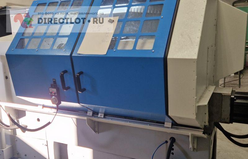

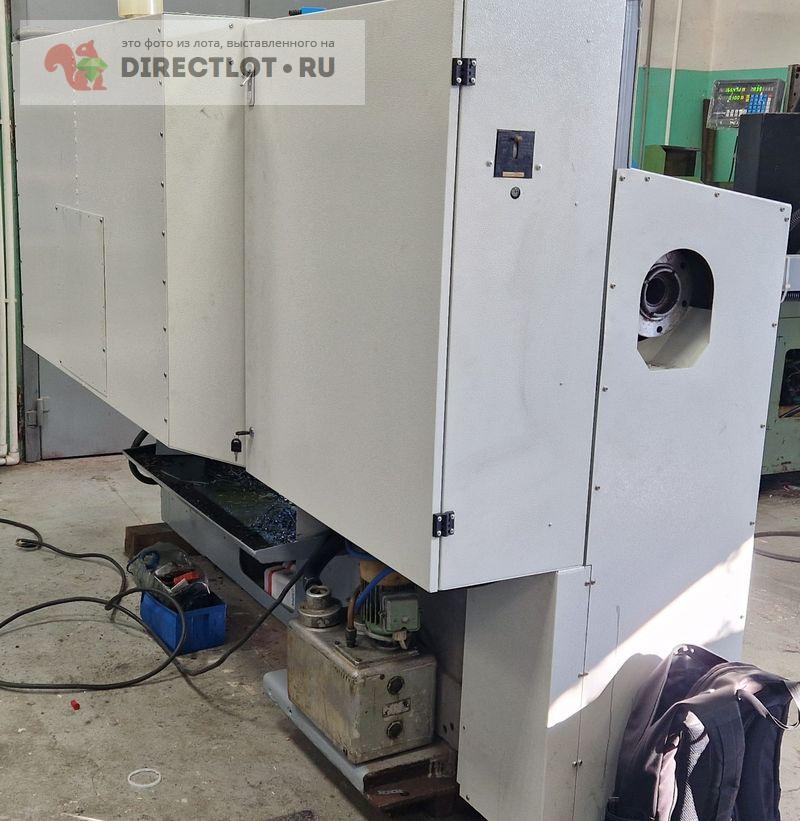

На фото пример станков уже в кожуре, доделки болгаркой по месту после примерки - минимальны.
Поскольку как и все в совке делалось на 'глаз', особенно отверстия, ваши вполне могут не совпасть с теми, что на чертеже. Но это не беда, сварка решает. В любом случае лучше перед финальной сваркой в единое целое все вчерне накинуть на станок и прихватить сварные элементы уже на станке. Перфорация, что на фото в правой части кожуха, это предполагалась сварка проволокой через отверстия, мы варили аргоном (нет у нас проволоки) встык. Тут кому как удобно. Практически все большие детали собираются на болты и резьбовые заклепки + приварные гайки. Мелочевка сваривается в конструкцию побольше. В проекте правая дверь предполагалась цельная, но потом переделали на такую же как левая.
По размерам сходу не скажу, не меряли, но получилось на 30-40% компактнее заводского. Двигатель 7.5кв у нас отлично уместился внутри тумбы. Сож тоже в тумбе. Уплотнители дверей - уплотнители от Нива. В общем максимально бюджетно должно получиться. Передние стекляшки - плексиглаз, мы его клеим на автомобильный герметик для стекол, ни каких вкладываний в рамки (на чертеже рамки для крепления). Во первых все равно придется все герметизировать, во вторых менять проще, срезал и клей новые, держатся как на сварке. + Комплект документации, сканы паспортов (вдруг пригодиться).
