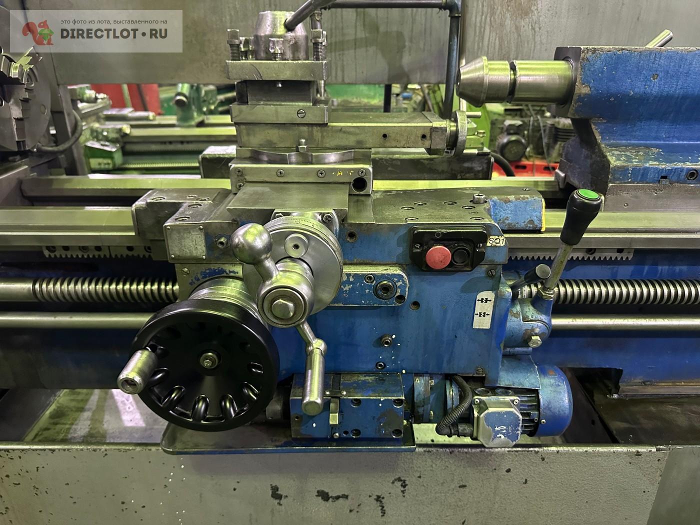

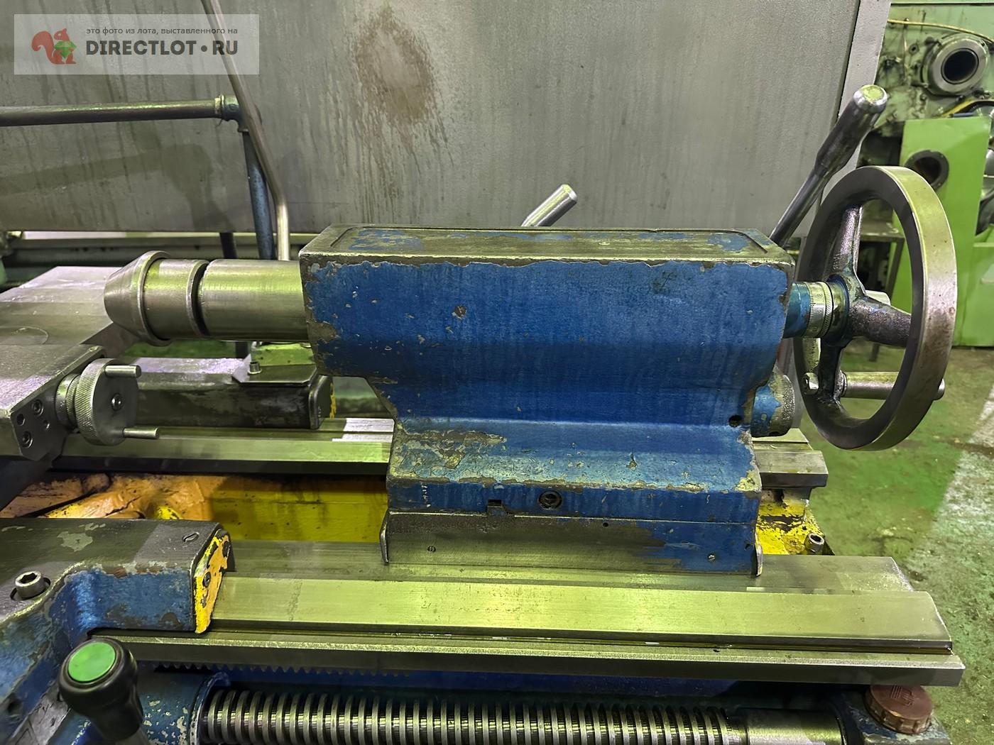

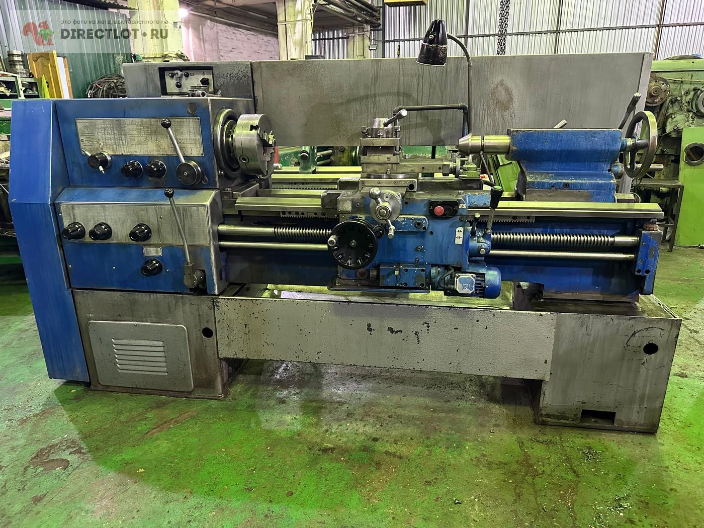

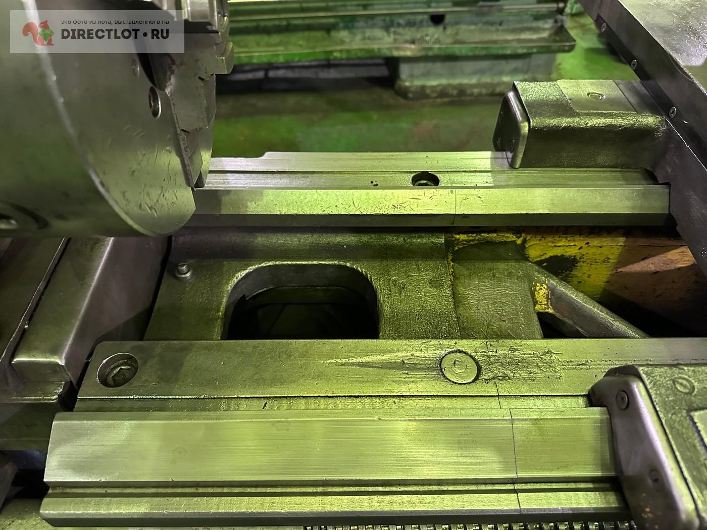

В продаже Токарный винторезный станок 1в62г. Станок 2008 года выпуска, в хорошем техническом состоянии, оснащен ГАПом (съемная часть станины для проточки барабанов), в комплекте с прямыми и обратными кулачками, ключами к патрону и резцедержателю, обратным центром. С проверкой в работе.
