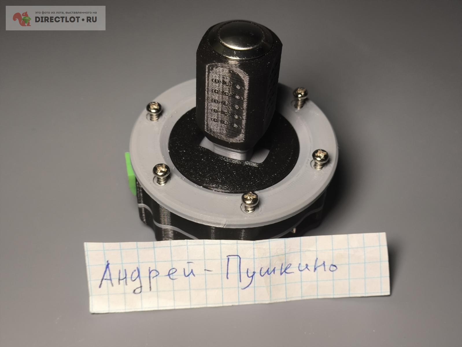

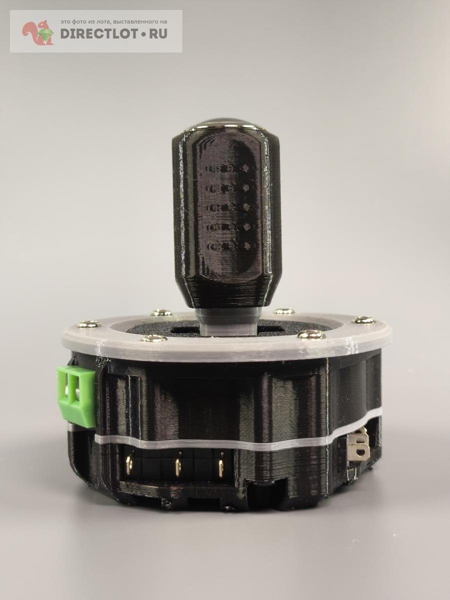

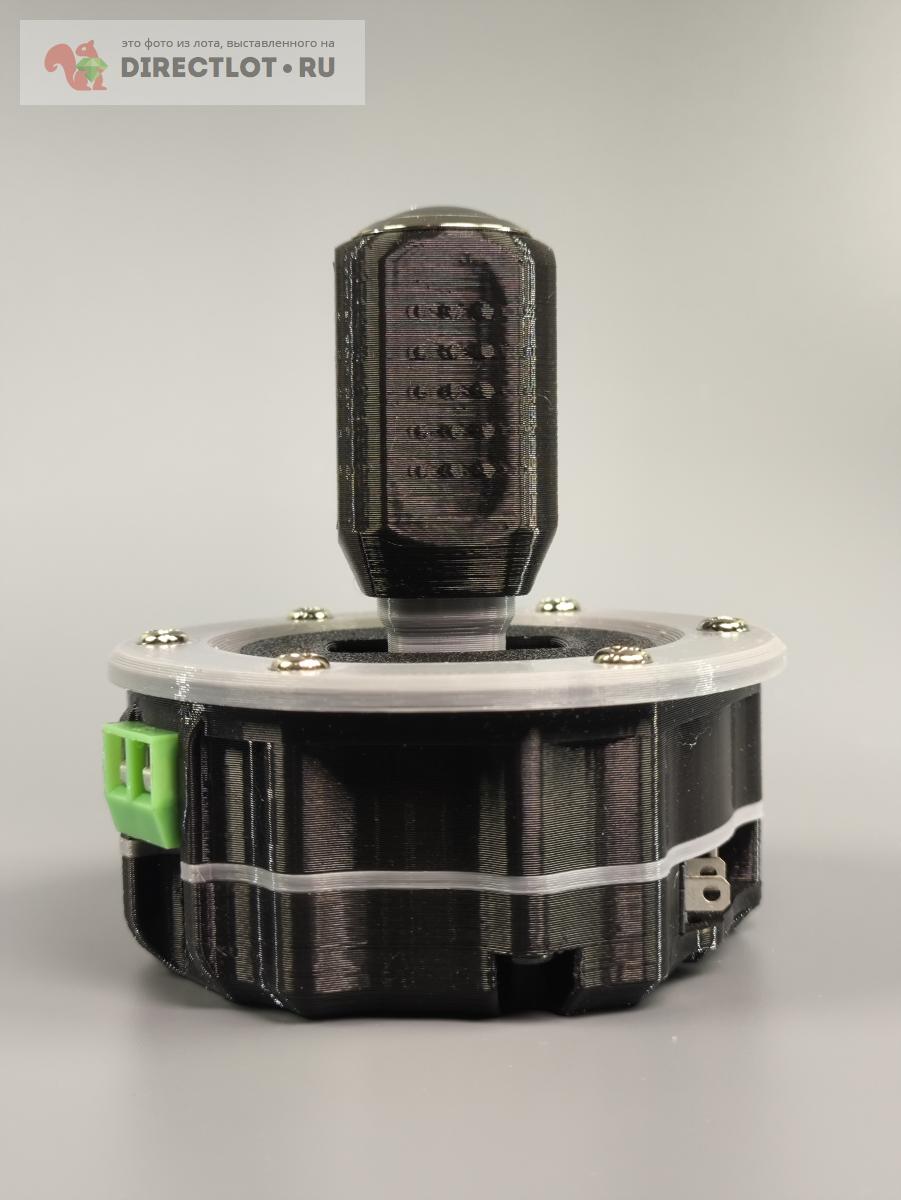

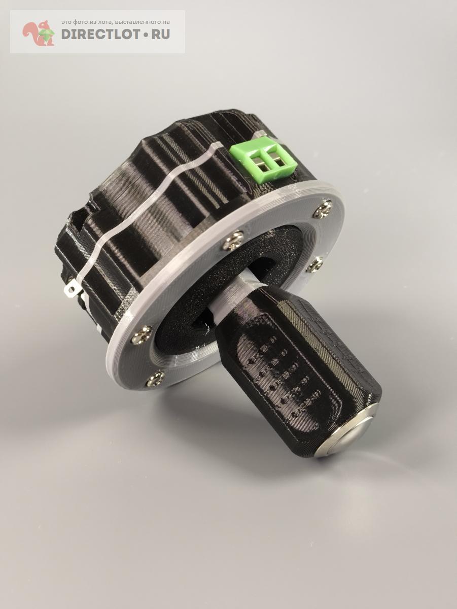

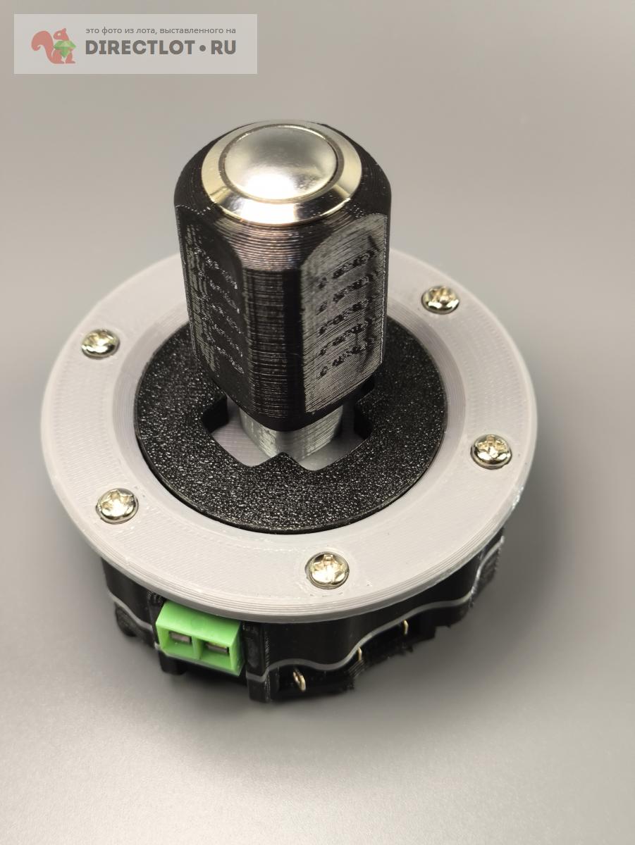

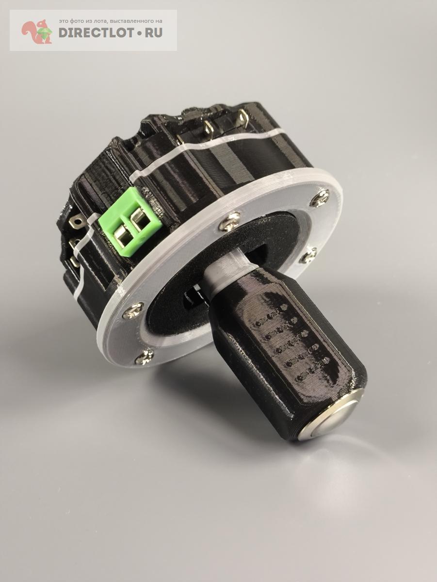

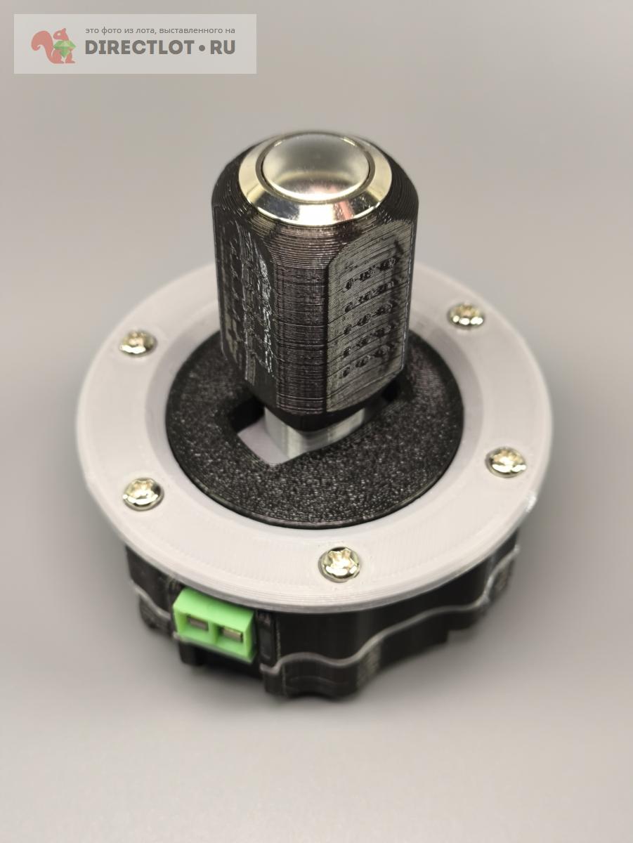

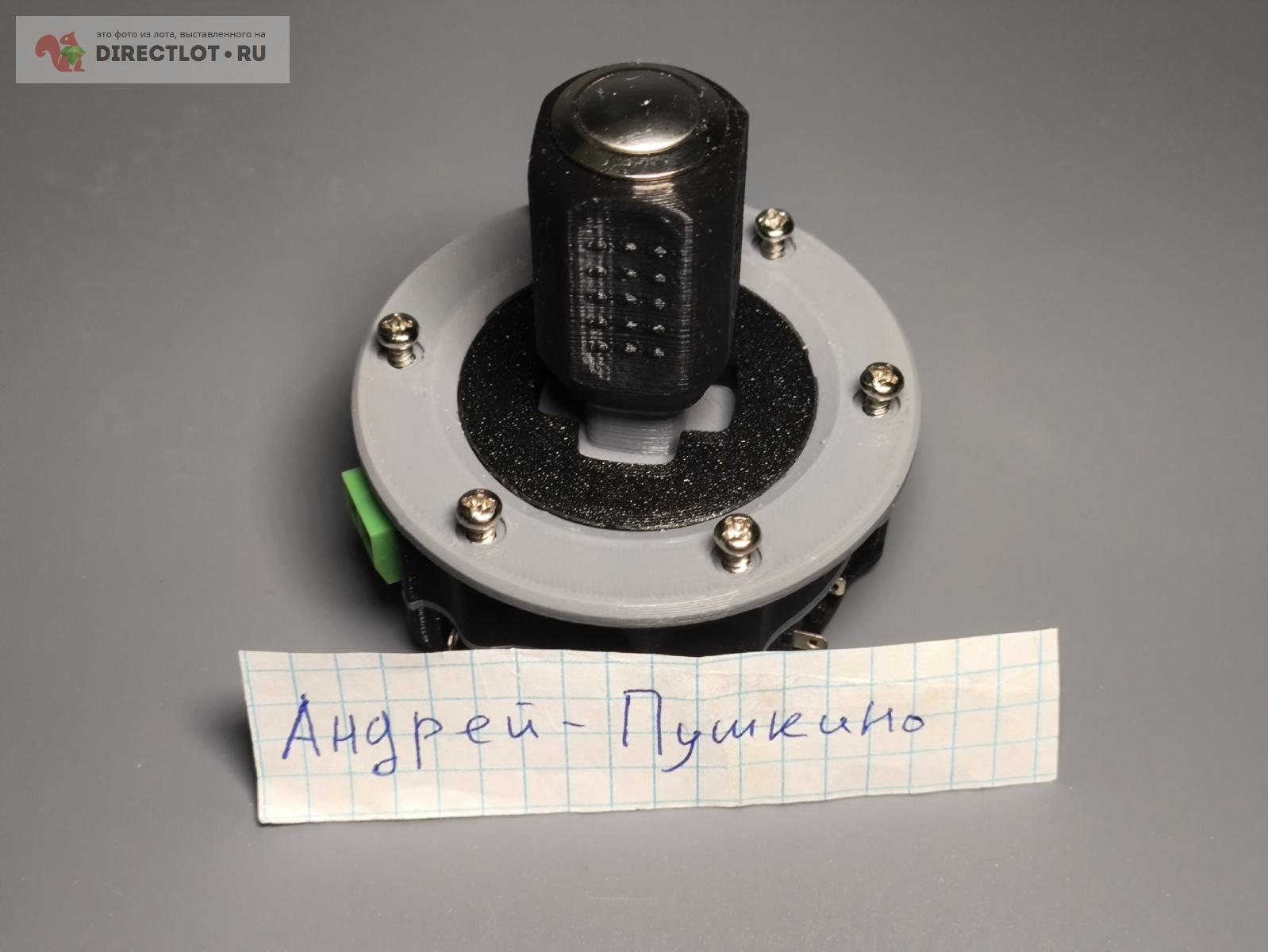

Джойстик манипулятор позиционный собственного производства (Россия) с кинематикой типа "слайдер".
Имеет: 4 крайних положения без фиксации, среднее положение с фиксацией, кнопку без фиксации.
Переключение осуществляется не наклоном, а прямолинейным перемещением рукоятки.
Преимущества:
За счёт внутренней кинематики "слайдера" у джойстика отсутствуют шарнирные соединения, что увеличивает надёжность конструкции и уменьшает его габаритные размеры (высота внешней части джойстика с кнопкой всего 44мм). Если для Вас важна компактность устройства - это идеальный вариант! Так же джойстик имеет эргономичную рукоятку с рельефными выемками под пальцы.
Характеристики:
Материал корпуса и рукоятки: маслостойкий пластик;
Цвет: чёрный со светло-серыми элементами.
Внутренний механизм: металл, закаленная сталь, PTFE;
Электрические характеристики: крайние положения (NO, NC, C - 250V 5A), кнопка (NO, C - 48V 1A);

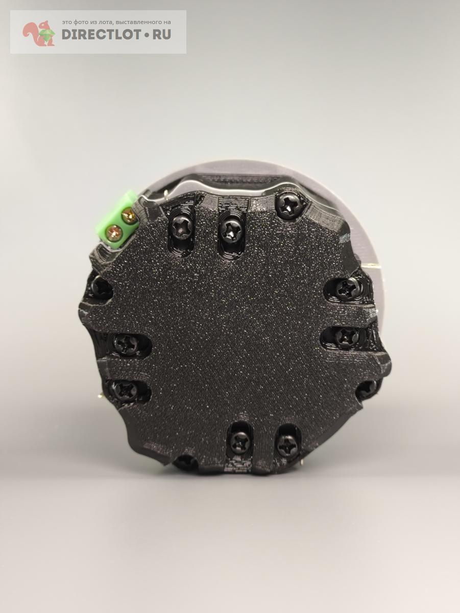

Способы подключения: контакты кнопки - винтовые клеммы, контакты крайних положений - плоские клеммы или пайка.
Ресурс переключений: 1 000 000 циклов.

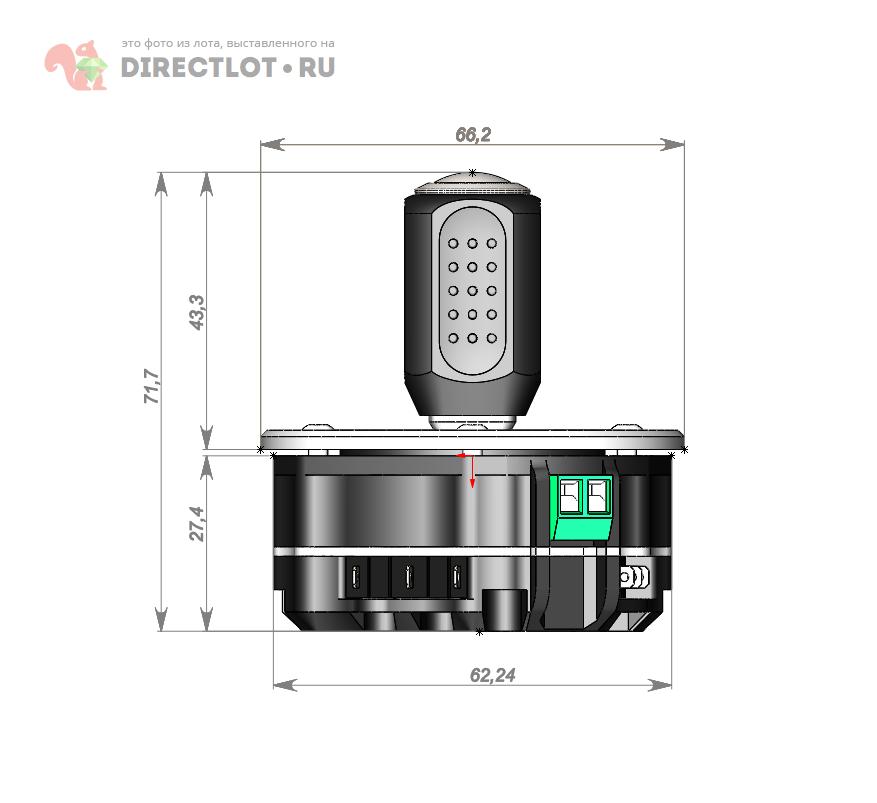

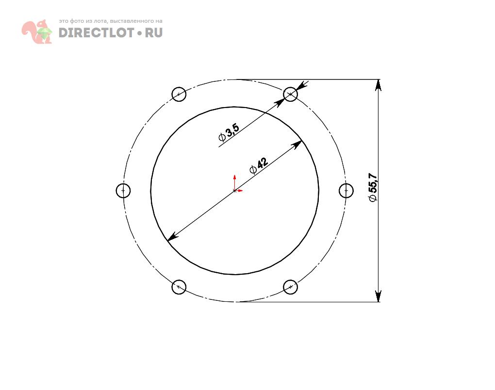

Размеры:
Внутренняя часть (корпус): диаметр 63мм, длина 28мм; Наружная часть: длина рукоятки с кнопкой 44мм;
Полная длина джойстика 72мм;
Вес: 100гр.
