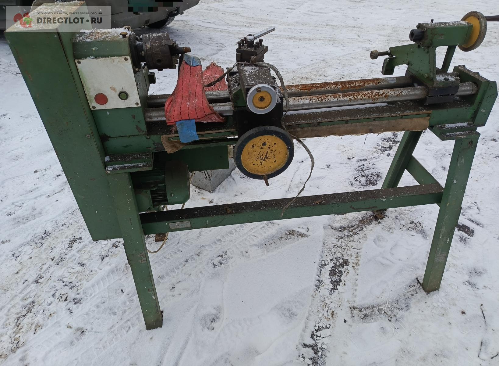

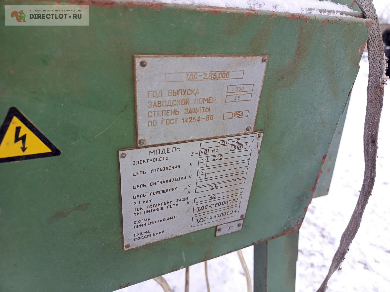

Станок токарный производства ВИЗАС, Беларусь. Есть возможность обработки по копиру. Характеристики:
Наибольшая длина заготовки, обрабатываемой на станке в центрах, мм 1000
Наибольший диаметр заготовки, обрабатываемой в центрах, мм:
- при работе с подручником, 200
- при копировании, 120
Наибольший диаметр заготовки, обрабатываемой на планшайбе, 300
Размеры резцов, устанавливаемых на станке, мм 10х10…16х16
Конус задней бабки, Морзе 2
Диаметр планшайбы, мм-300 - 150
Высота центров, 160мм
Максимальное перемещение суппорта, продольное-800
Мощность привода кВт-1,5
Напряжение, 380 В.
Частота вращения шпинделя, об/мин. 580;1000;2000; 3500 (задается шкивом , как на сверлильном станке)
Габаритные размеры станка (длина´ширина´высота) 1500х700х1210
Масса станка- около 300кг.

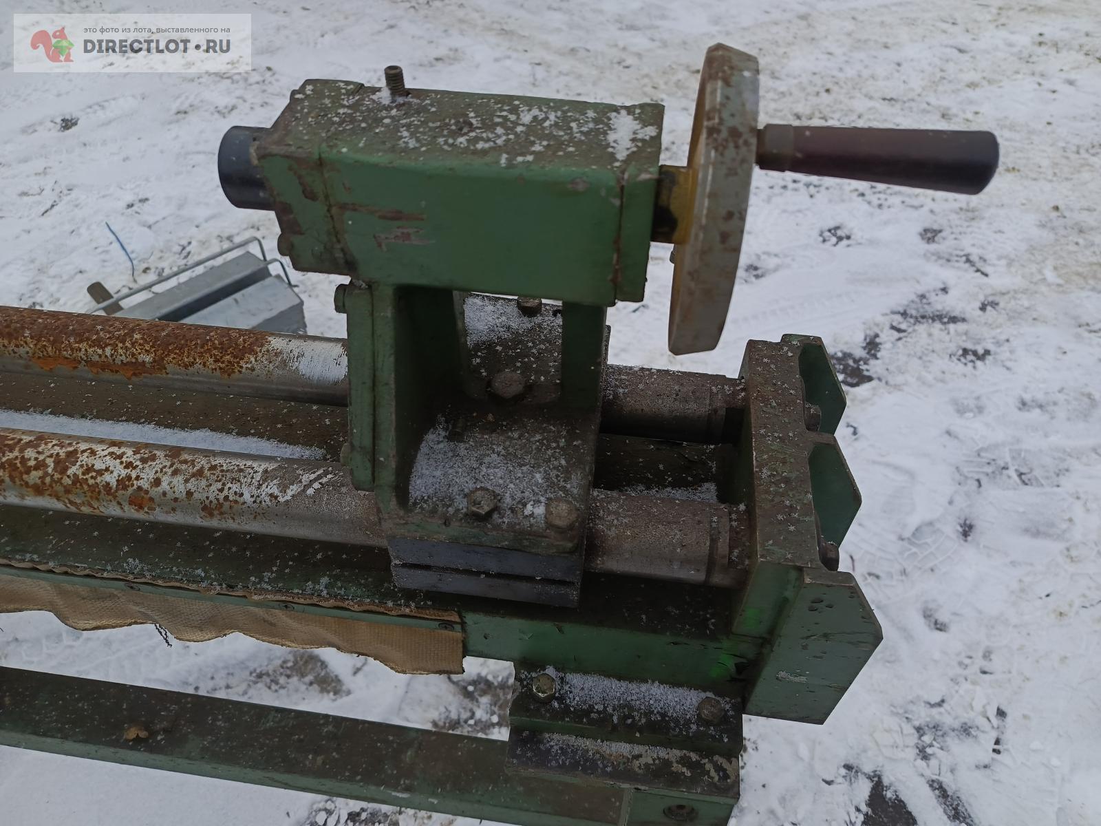

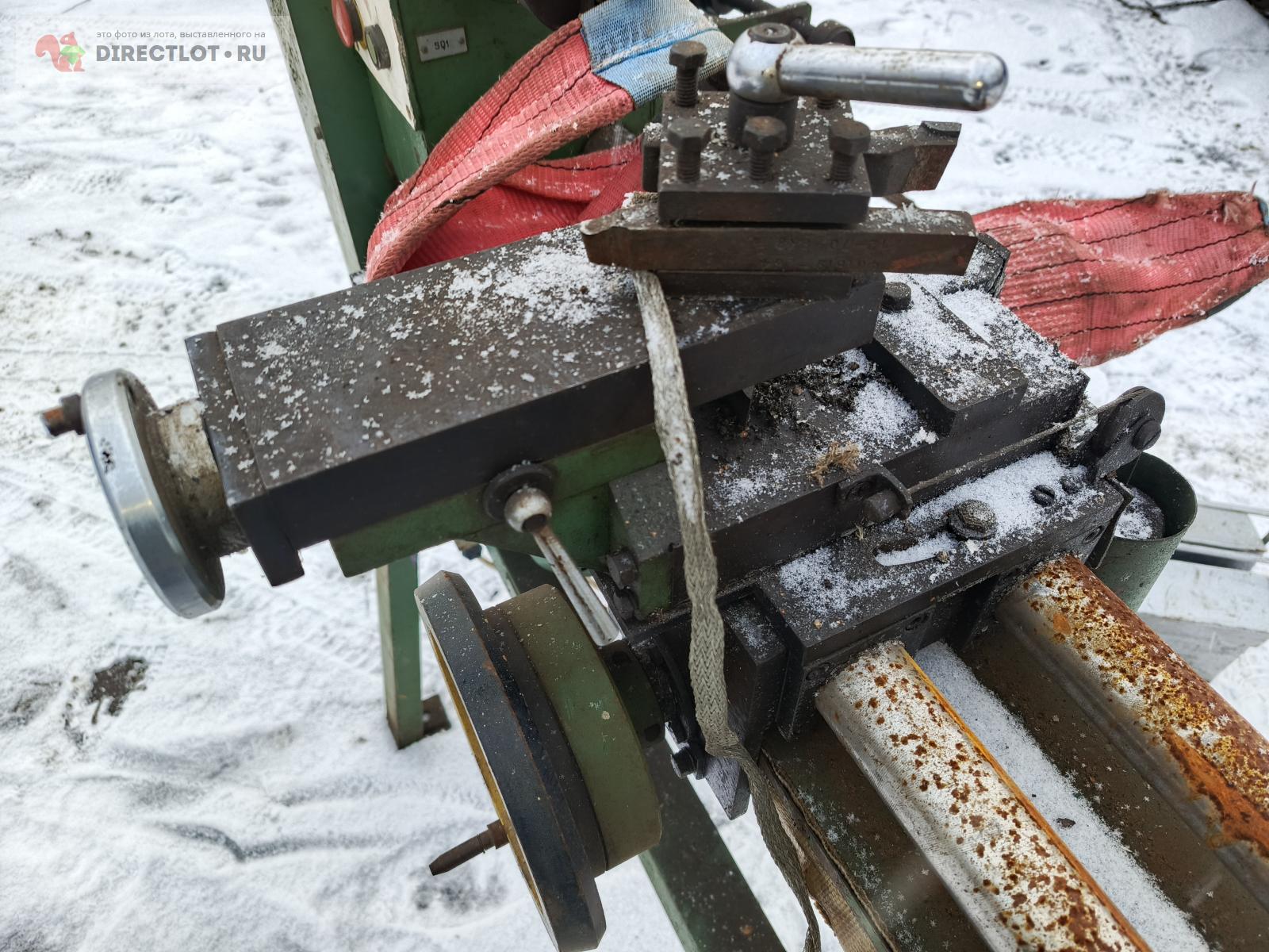

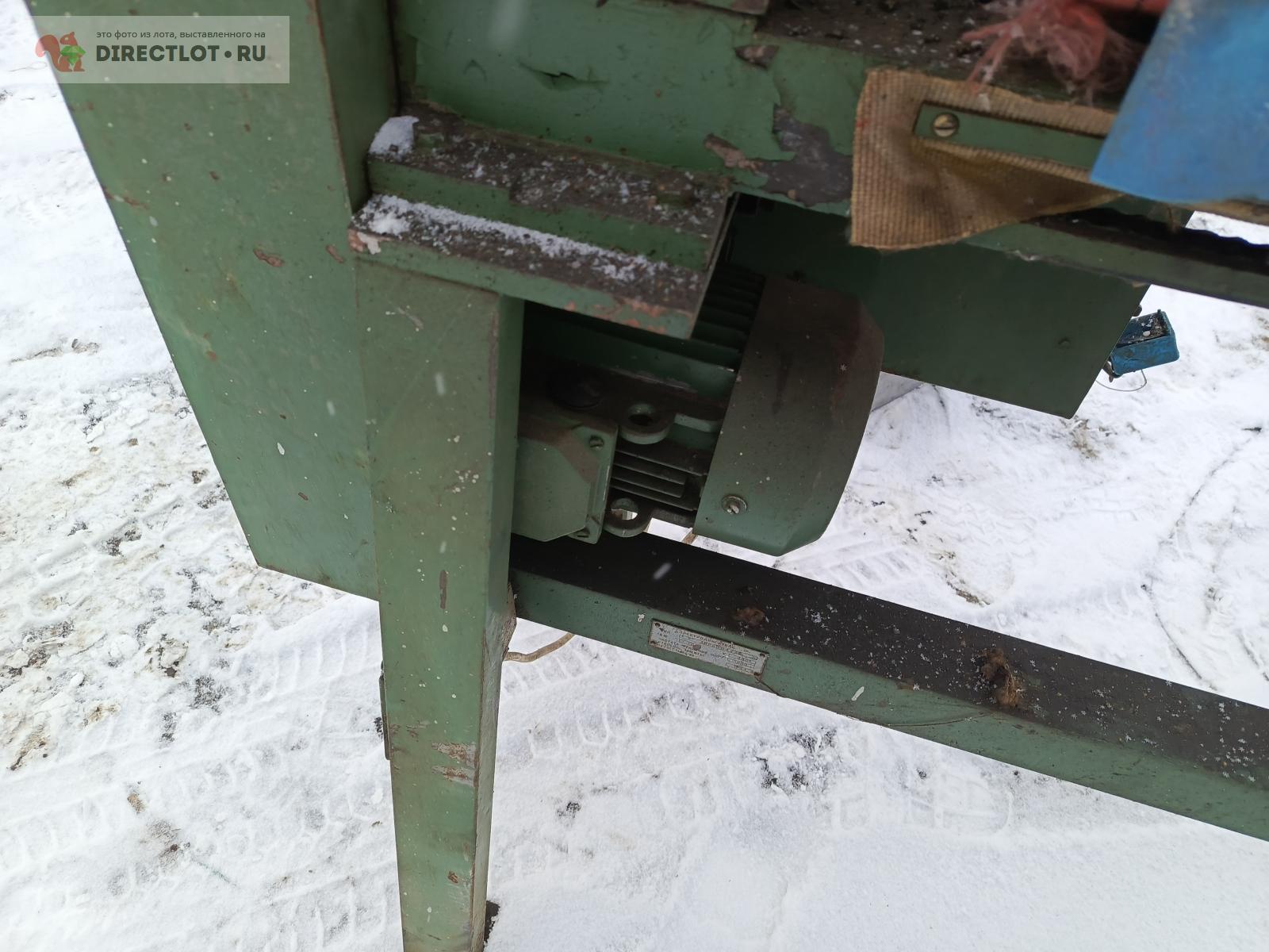

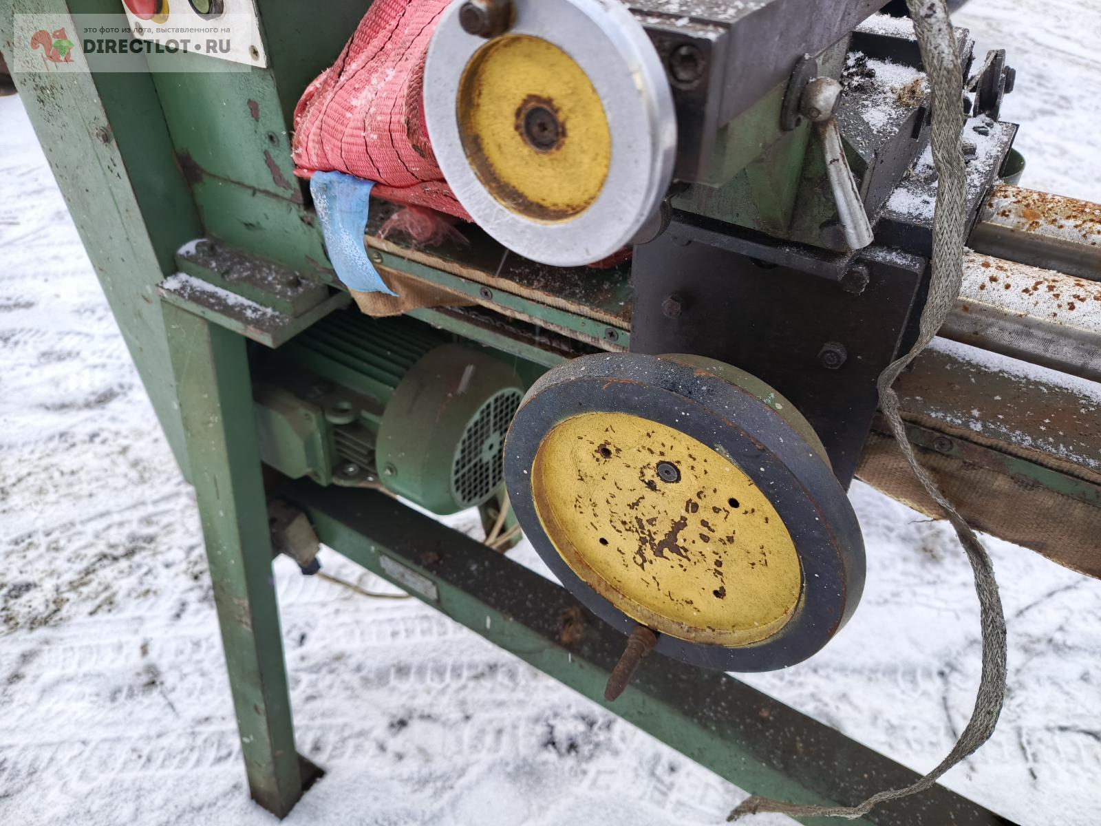

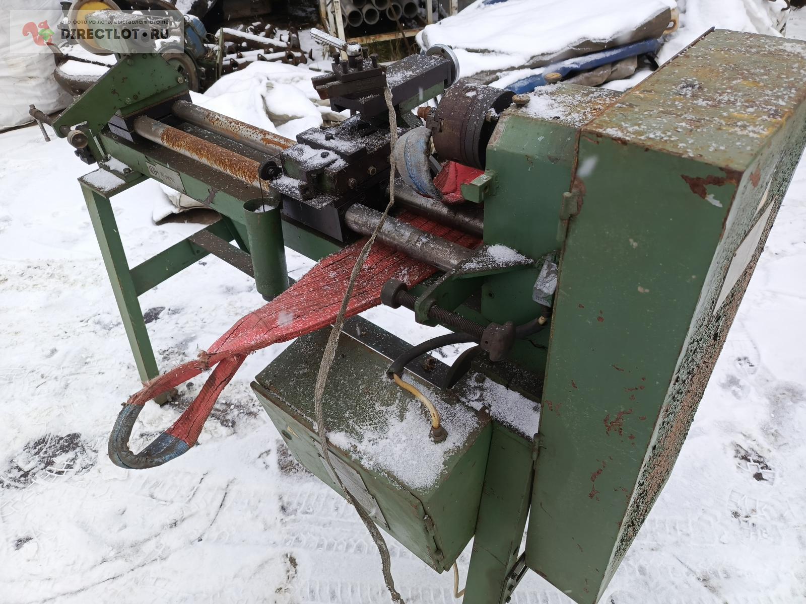

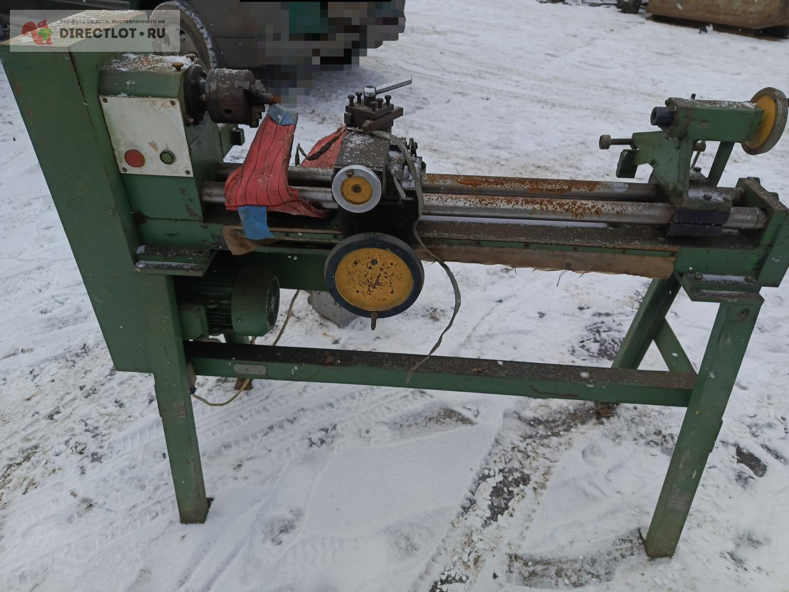

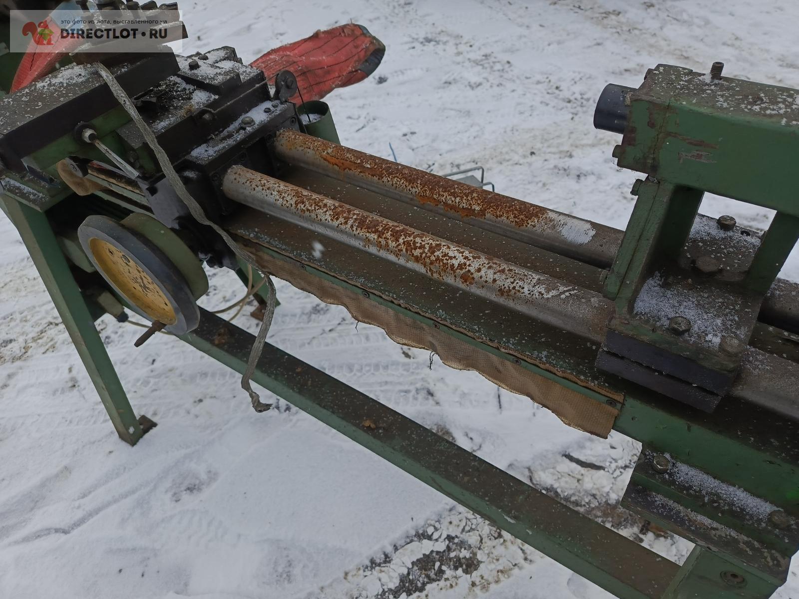

Сейчас станок разобран для перевозки, а именно снят электромотор , кожухи и станина открученна от рамы, и убран в гараж. Фото на улице было до погрузки , на улице станок не стоял, хранился в ангаре . Для запуска нужно чуть почистить направляющие , (легкий налет ржи, убирается легко) . и выпрямить винт копира , что крепится к задней бабке, он чуть погнут. Желательно поставить новую электрику, современный пускатель. Остальное , покраска, частотник по желанию . Станок универсальный ,с большими возможностями хороший вариант для столярной мастерской . Только то что на фото. Предпочтителен самовывоз , моя доставка до транспортной возможна но обсуждается, так как не всегда есть возможность грузить и возить такие товары. Ставлю рубрику на запчасти , так как нужна будет сборка .
