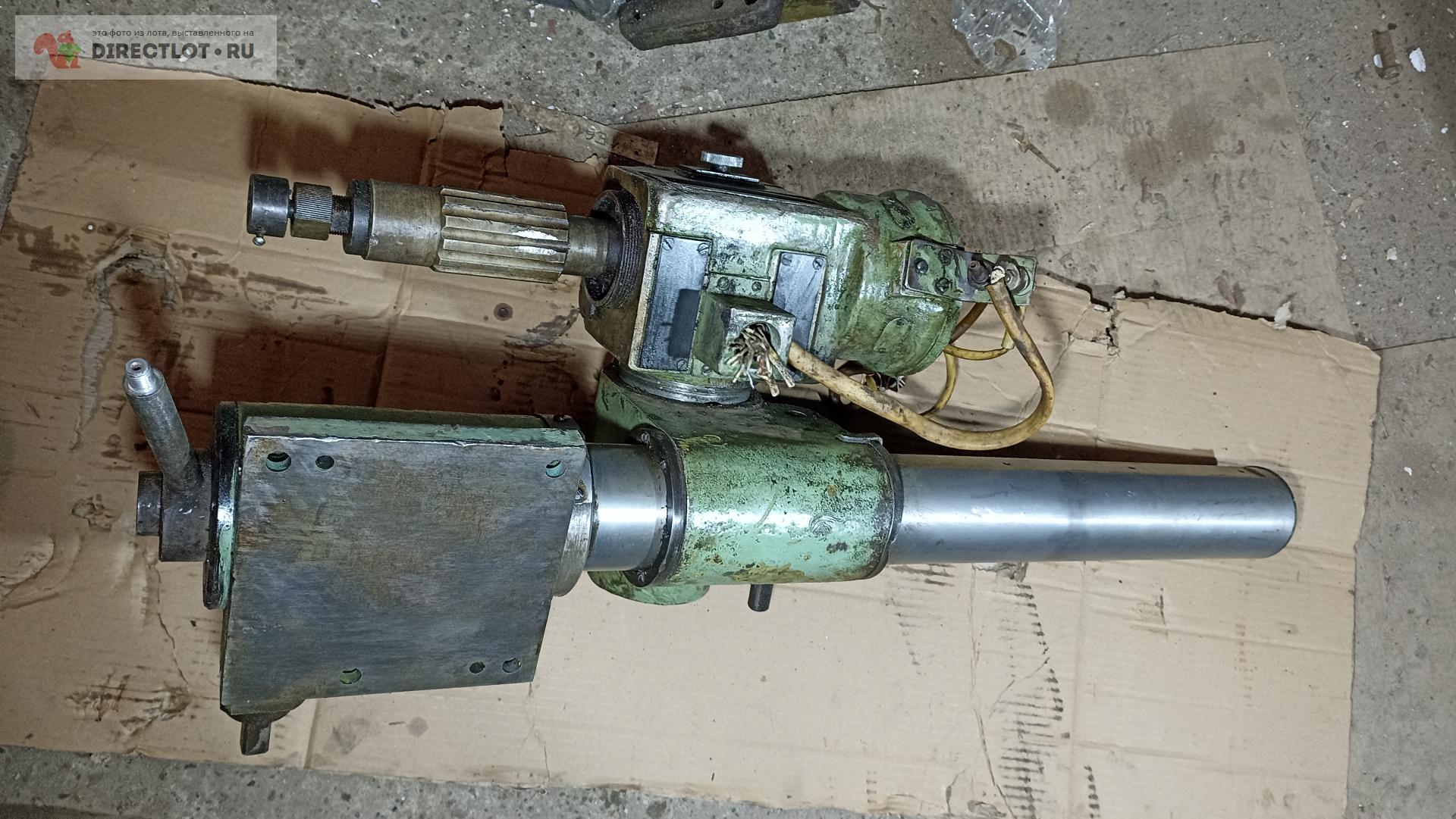

Первичное назначение стойки неизвестно , но предполагаю для сварки, т .к. есть шильдик "осцилляция"( создание кратковременной дуги для инициации основной дуги сварки)- а может Вы знаете для чего и от какого оборудования?
Возможно применение для сверлильного или фрезерного станка - с возможностями поворота сверлильной головы/ шпинделя вокруг двух вертикальной и горизонтальной оси.
Шпиндель можно установить , например взамен имеющегося штатного шпинделя( вращается) или закрепить на боковых привалочных плоскостях головки.
Головка легко вынимается с горизонтальной оси вращения и , как дополнительный ещё вариант- взамен ее можно установить другую ось с площадкой под шпиндель.
Две оси поворота:
*Колонна вращается вокруг вертикальной оси (на площадке крепления). Для этого крутим червячную передачу через квадратный хвостовик 14*14мм( в самом внизу).
*Головка вращается вокруг горизонтальной оси вращения.
По всем 3- м перемещениям( 2 поворота+ вертикальное перемещение по рейке) есть зажимы- фиксаторы.
По всем 3- м перемещениям предусмотрены лимбы.
У Вас появится возможность сверления/ фрезеровки под углом к вертикальной оси.
Колонна из толстостенной трубы Ф80*15( толщина стенки).
Высота колонны (по диаметру 80мм)- 630мм.
Размеры площадки крепления-160*160мм.
На колонне есть специально фрезерованная плоскость ( лыска) с резьбовыми отверстиями для установки линейки - для отслеживания высоты положения.
Общие габариты - 890*380*320мм
Вес - около 55 кг.
На одной стороне рейки было замятие(вряд ли влияет на работоспособность)- видно на фото 8.
Состояние смотри по фото- продается " как есть".
Бронировать при готовности к оплате.

"Первичное назначение стойки неизвестно , но предполагаю для сварки, т .к. есть шильдик "осцилляция"( создание кратковременной дуги для инициации основной дуги сварки)- а может Вы знаете для чего и от какого оборудования?"
Это гораздо больше похоже на часть электроэрозионного прошивного станка. И там как раз есть осцилляция электрода для очистки зоны обработки от шлама

Здравствуйте!
Осцилляция - это временное колебание(изменение значения) чего либо,а не только повышение напряжения для поджига дуги.
ОСЦИЛЛЯ́ЦИЯ, -и; ж. [от лат. oscillum - качание, колебание]. Спец. 1. Процесс, состоящий из колебательных движений (биологический, механический, электромагнитный и т.п.). Регистрация осцилляции. Квантовые осцилляции. 2. О колебании какой-л. величины относительно её среднего значения. Частота и амплитуда акустической осцилляции.
Есть,например, осциляционно-шлифовальный станок в деревообработке.
Хорошая заготовка для заточного.

Спасибо..но здесь присутствует , насколько я понимаю- высоковольтный провод( значит повышенное напряжение) и подача воздуха( для охлаждения?)..

Стойка предназначена первоначально не для сверлильных работ...если Аысхотитете работать для сверлильных работ, то придется все заново придумывать...
