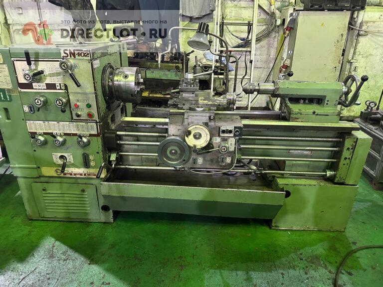

В продаже Токарный винторезный станок SN-402. РМЦ 1000 мм. Станок из НИИ, в отличном техническом состоянии, с малой наработкой, оснащен ГАПом для проточки больших диаметров, конусной линейкой, проходное отверстие шпинделя 110 мм. С проверкой в работе.
