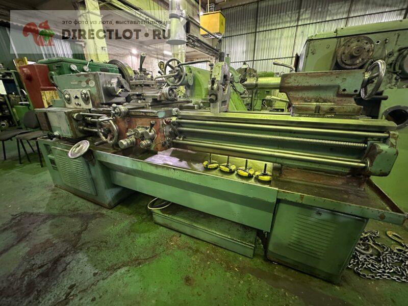

В продаже Токарный винторезный станок повышенной точности TOS sv18ra. РМЦ 1250 мм. Станок из НИИ, в отличном техническом состоянии, в комплекте с двумя люнетами, оснащён конусной линейкой. С проверкой в работе.
