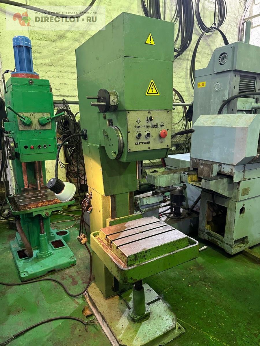

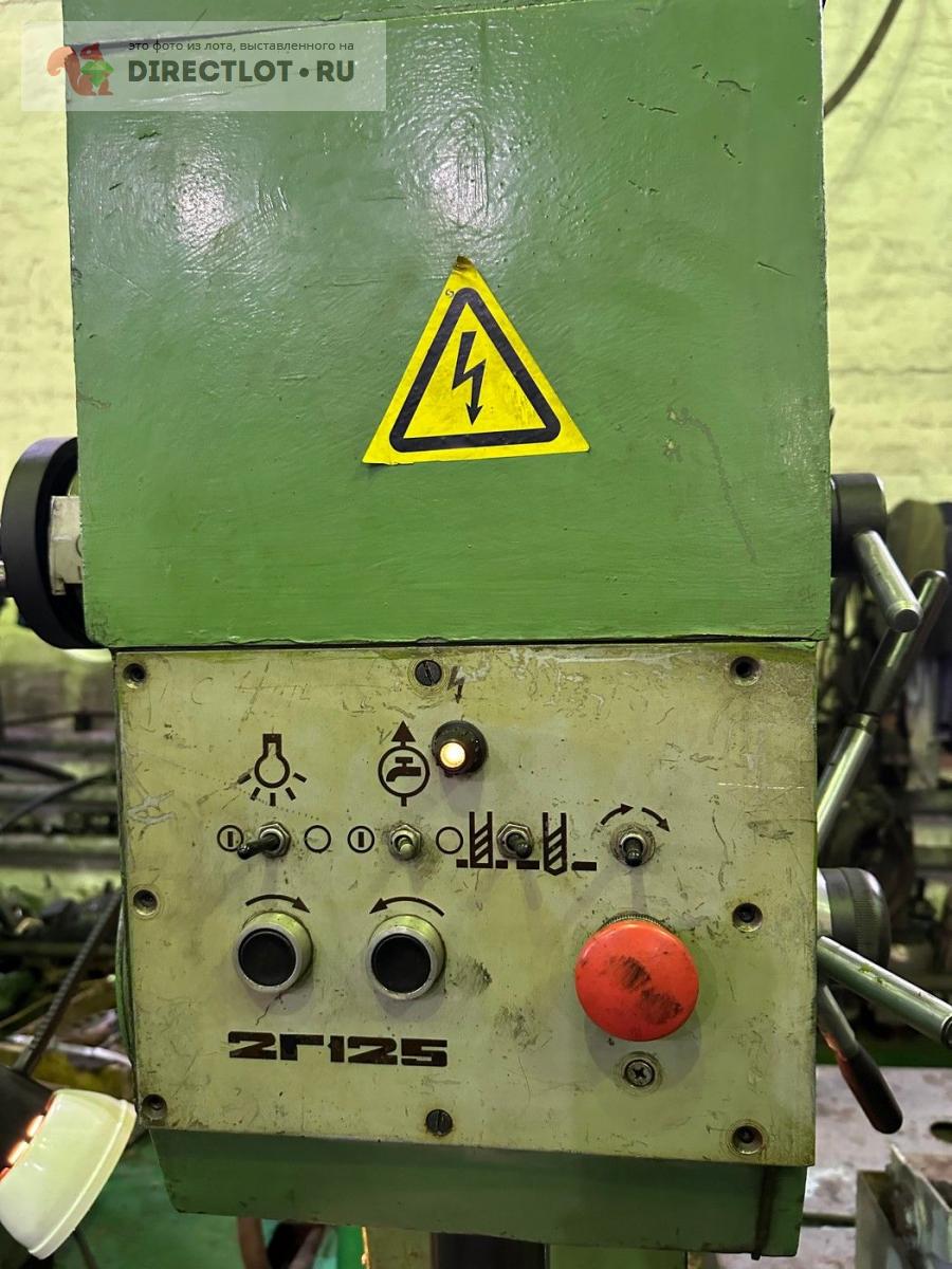

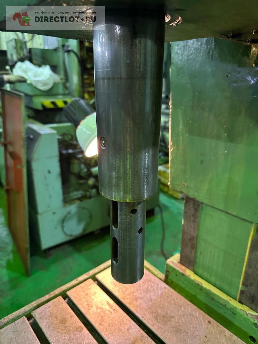

Продам Вертикальный сверлильный станок 2г125. Станок в отличном техническом состоянии, находился в институте, критических нагрузок не испытывал, с проверкой при осмотре.

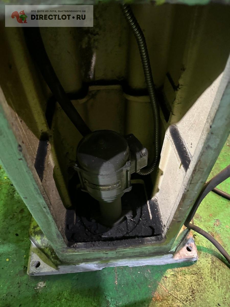

Электронасос охлаждающей жидкости Тип ПА-22
