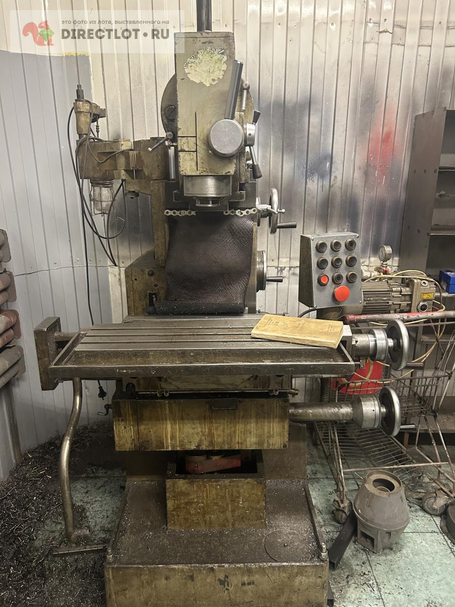

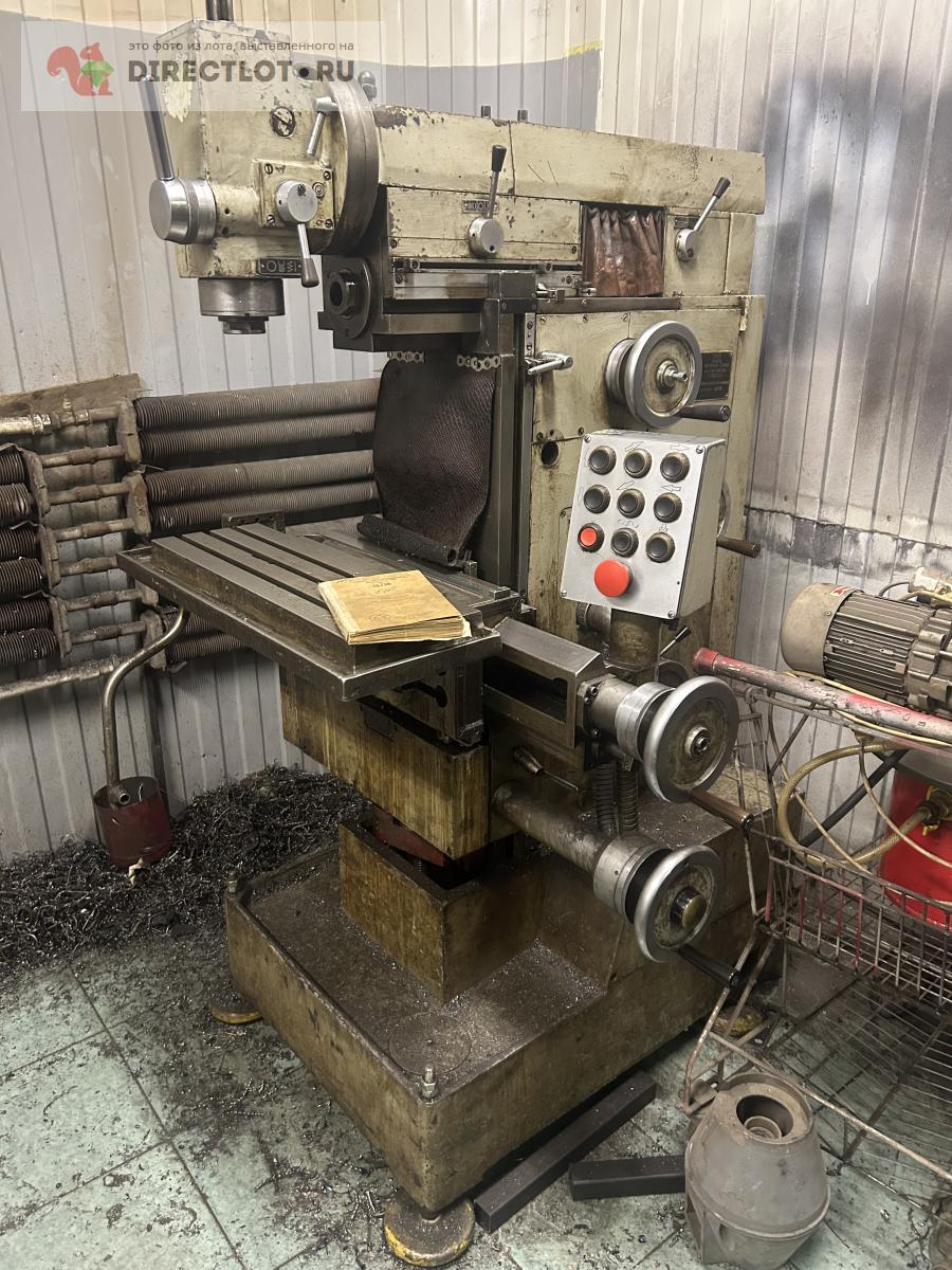

Завод фрезерных станков г.Одесса 1972 г. Подключен. В целом исправен. Состояние удовлетворительное. Можно проверить. Самовывоз. С погрузкой поможем.
Руководство не именно от этой модели, но общая информация и сходство во многом.
