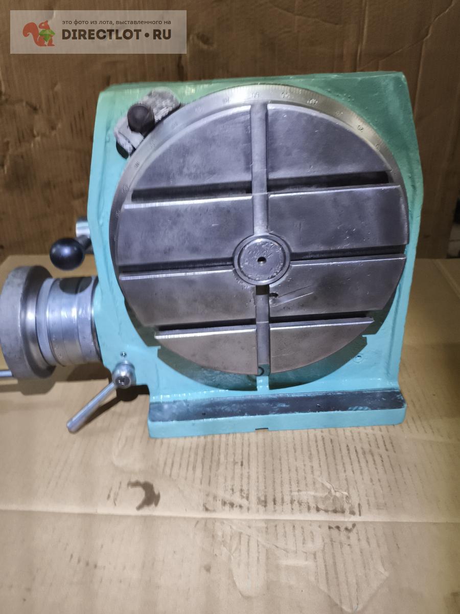

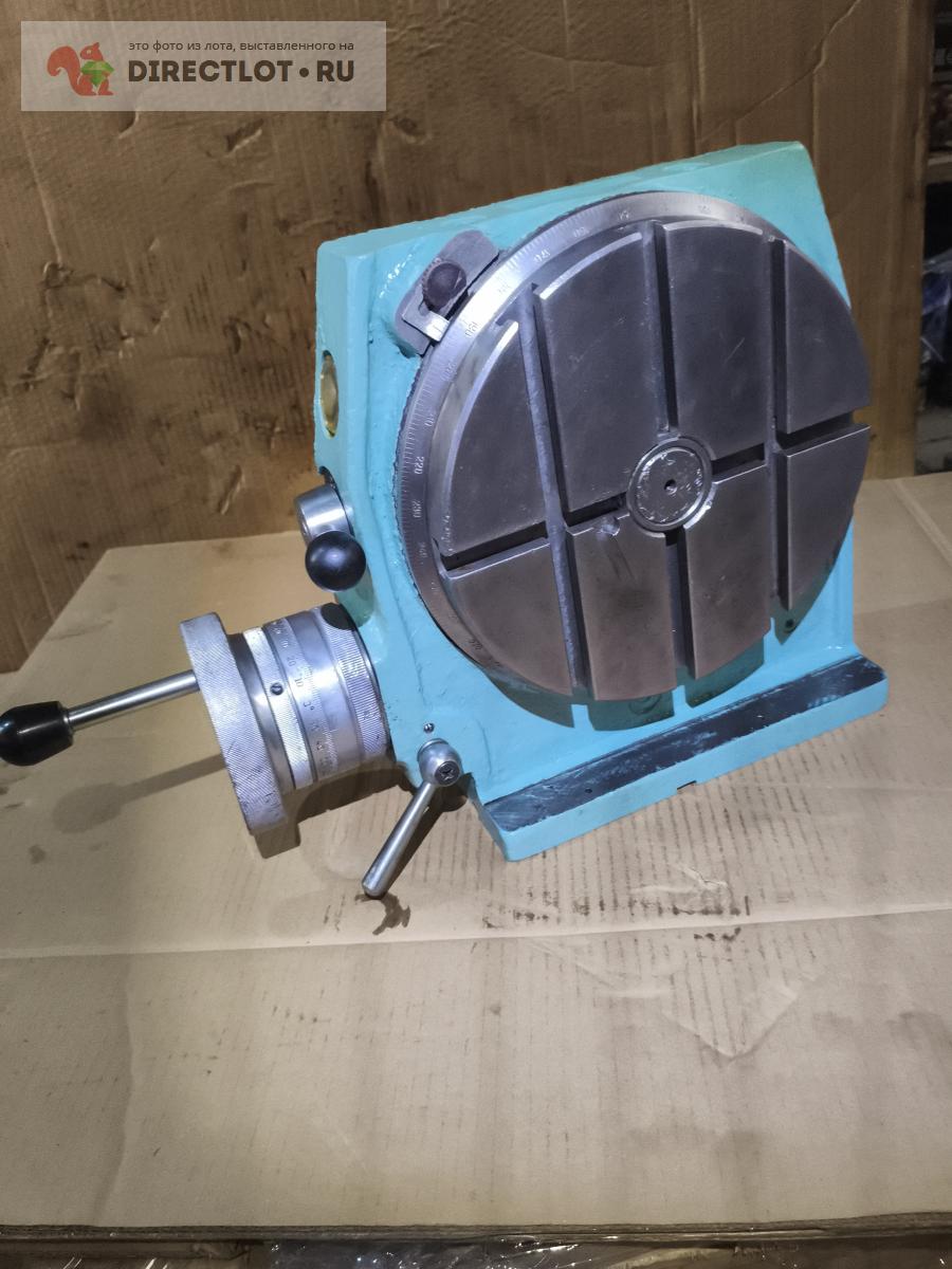

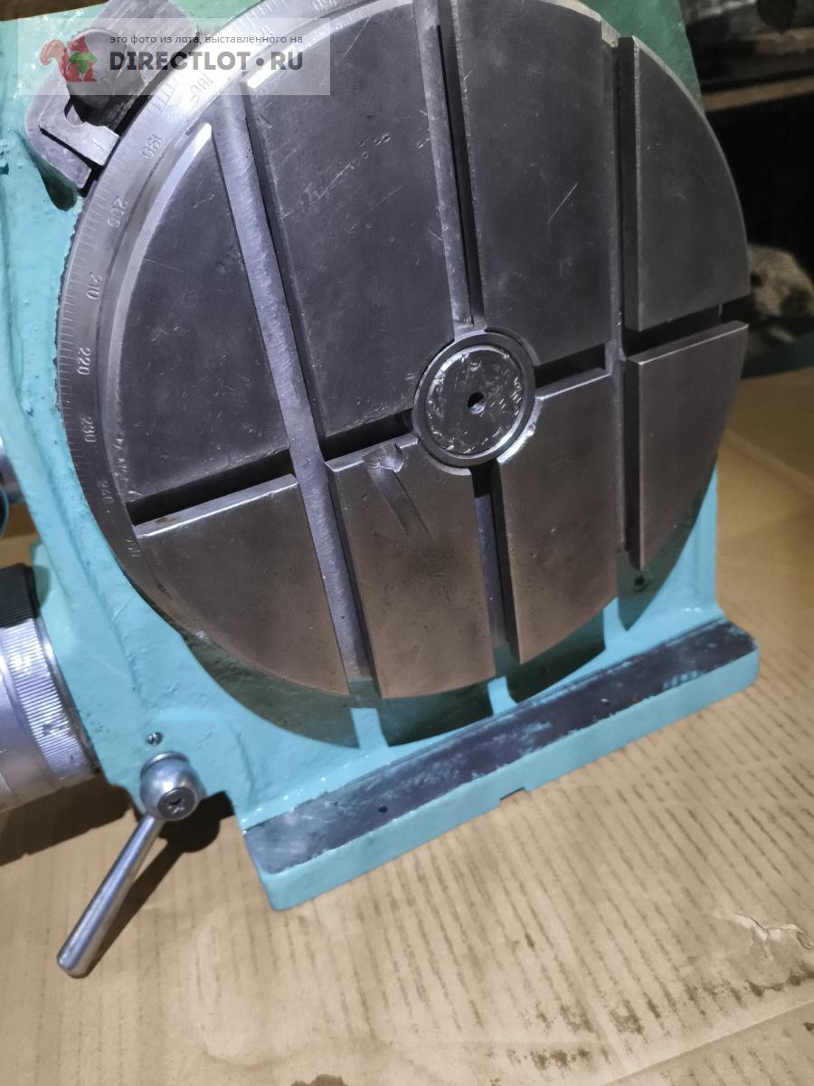

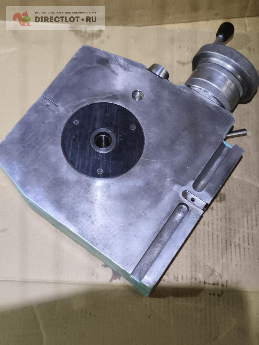

Стол поворотный 250мм,РКВ (Белорусский,БЗСП),двух позиционный, крутиться плавно,фиксаторы работают,есть заезд от фрезы,Т-пазы Целые,состояние и комплектность на фото.

здравствуйте, возможно спрошу глупость, но данный стол может работать (крепиться) только вертикально? или в горизонтальном положении тоже? и в центре обычно отверстие, а здесь чтото вставлено или такая конструкция?
Ответ продавца
Здравствуйте!

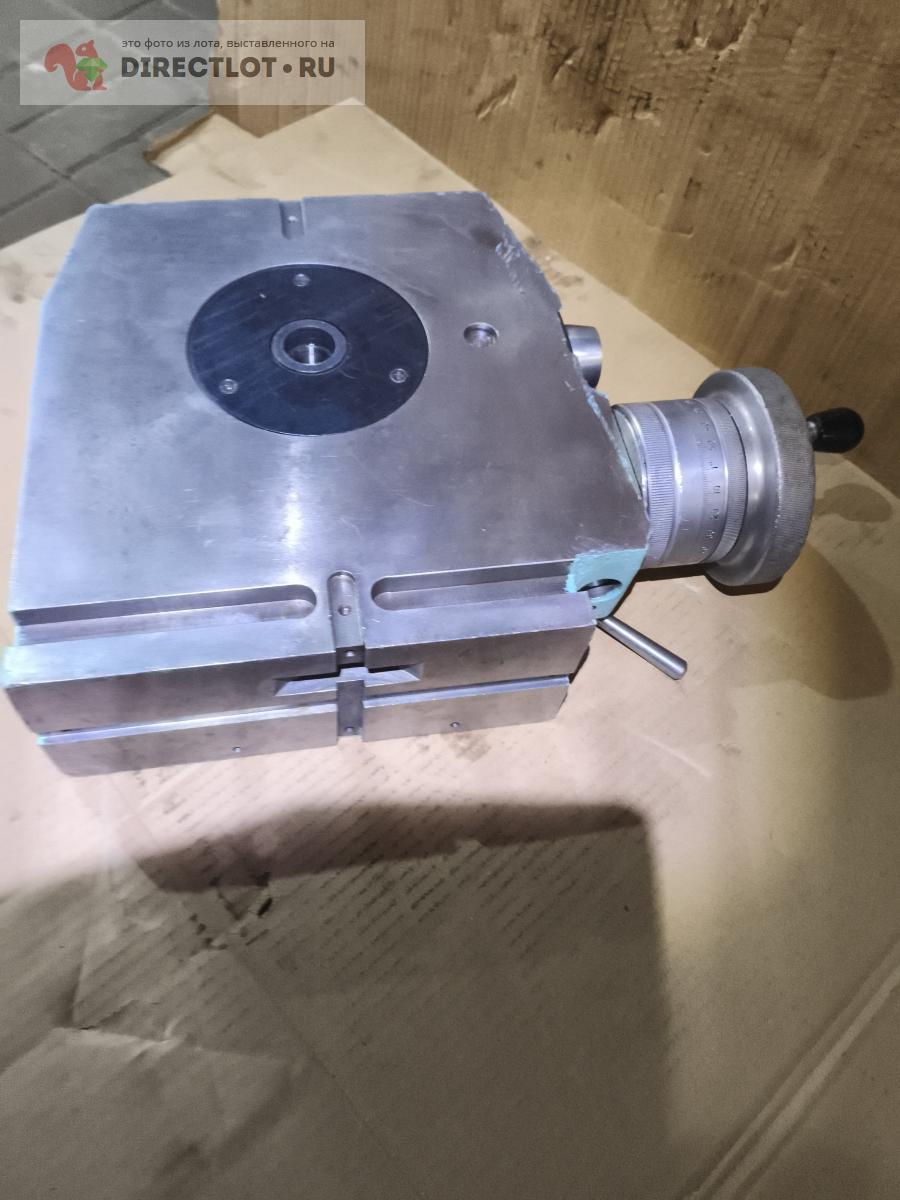

Как видите на фото,у него под сухарики(которые ставятся в Т-паз,находятся с двух сторон)на них он ставиться вертикально или горизонтально,на разные станки, строгальные, долбежные,и фрезерные, сверлильные,в центре сквозное отверстие,закрытое пробкой.
Остальное можете глянуть по ссылке...

Здравствуйте, сухари под т паз-14 или 12? Центральное отверстие км3 или км4?
Ответ продавца
Добрый день!
Паз 14, конус морзе 4.

Добрый вечер на самом столе т- пазы тоже 14 мм?, Cтол конечно выглядит идеально(как новый), это новодел Российского производства, или СССр?не похоже что он с длительного хранения! я выбираю поворотный стол с лимбом или удг для горизонтального фрезера 6т80(Жальгирис) это очень хороший вариант, заменит сразу и удг для фрезеровки граней и угловую плиту усп,для крепления деталей под углом!
Ответ продавца
Добрый!
Не слышал,чтоб их делали в РСФСР,и уж тем более в России,эту модель делали,и делают на Барановичском заводе Станко принадлежностей (БЗСП) в Белоруссии,со времён СССР.
Мне он по случаю достался со станком,разобрал,почистил,покрасил,на мой субъективный взгляд поработал мало,паз у него 12мм,под шляпку болта 22мм.
Секрета не открою,что на многих поворотных столах,ставят длительный диск с крутилкой от удг,за место штурвала,ну и делят как на делительной головке.
Ответ продавца
Да,и на горизонтальном фрезере,за счёт установки его на бок,можно выполнить теже операции что и на вертикальном.
