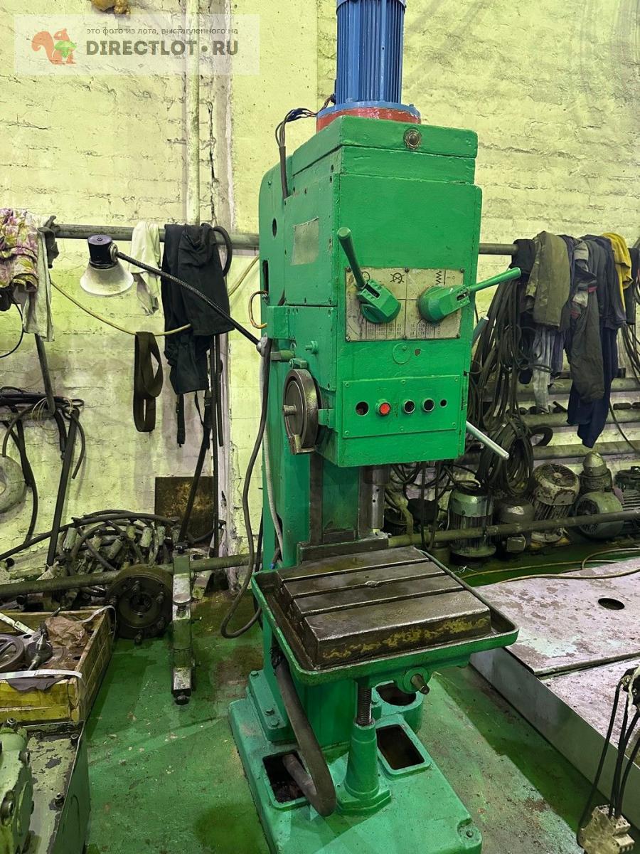

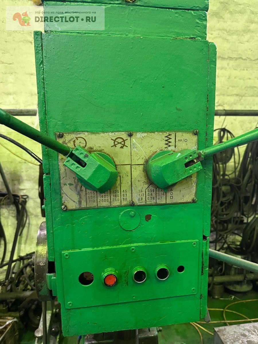

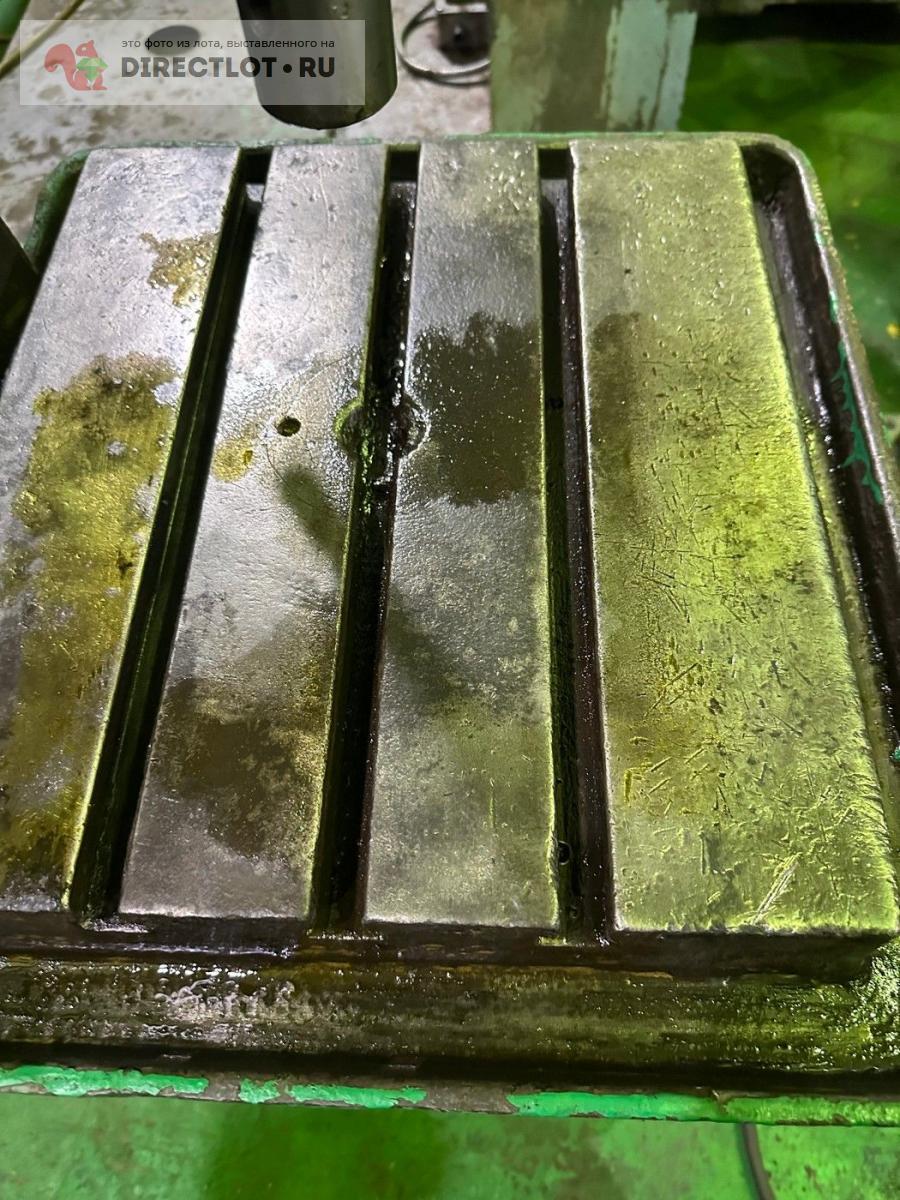

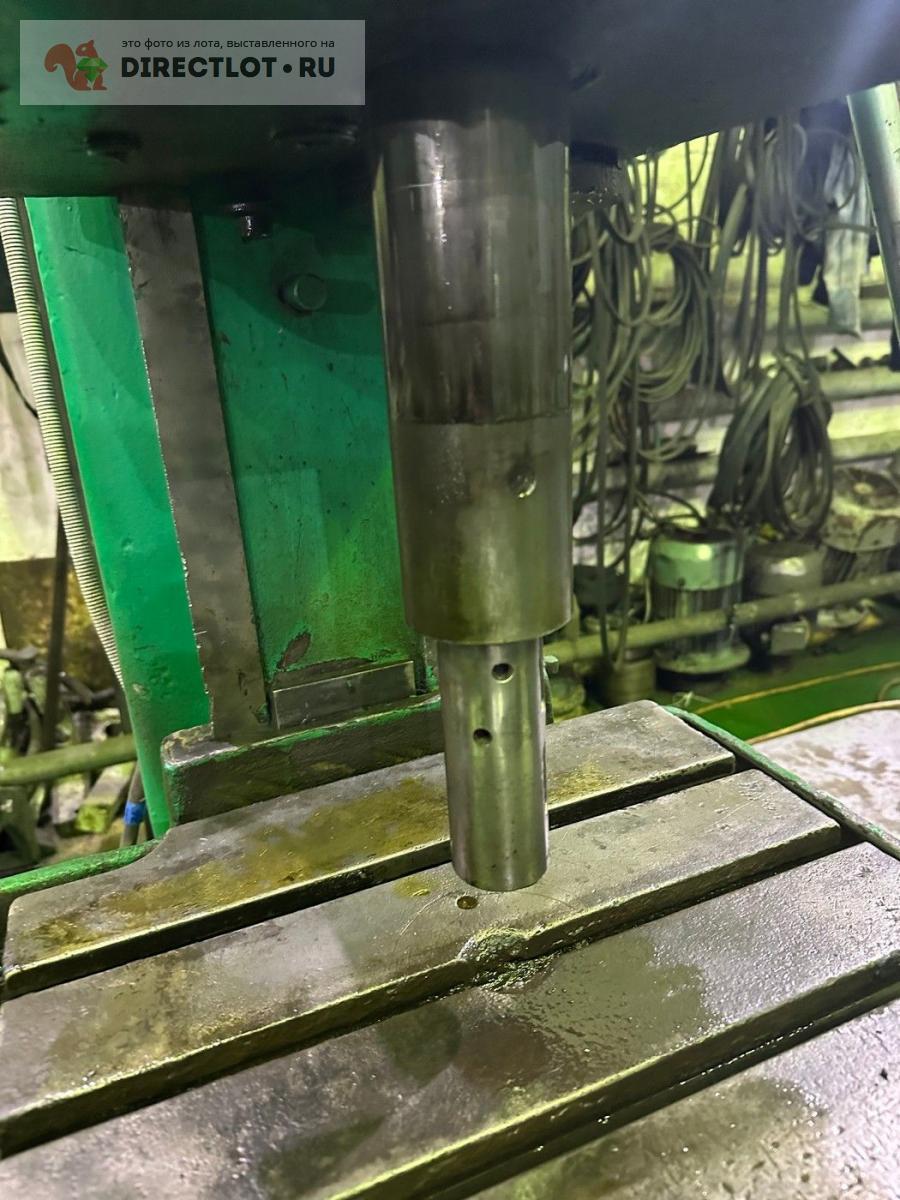

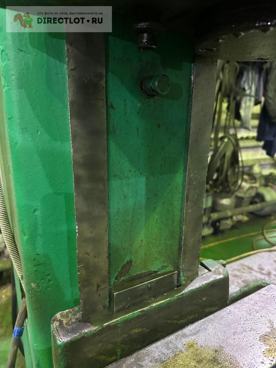

Продам Вертикальный сверлильный станок 2н125. Станок в хорошем техническом состоянии, все подачи и передачи работают исправно, с проверкой при осмотре.

Рабочий стол
Максимальная нагрузка на стол (по центру), кг
Размеры рабочей поверхности стола, мм 400 х 450
Число Т-образных пазов Размеры Т-образных пазов 3
Наибольшее вертикальное перемещение стола (ось Z), мм 270
Перемещение стола на один оборот рукоятки, мм
Шпиндель
Наибольшее перемещение (установочное) шпиндельной головки, мм 170
Наибольшее перемещение (ход) шпинделя, мм 200
Перемещение шпинделя на одно деление лимба, мм 1
Перемещение шпинделя на один оборот маховичка-рукоятки, мм 122,46
Частота вращения шпинделя, об/мин 45…2000
Количество скоростей шпинделя 12
Наибольший допустимый крутящий момент, Нм 250
Конус шпинделя Морзе 3
