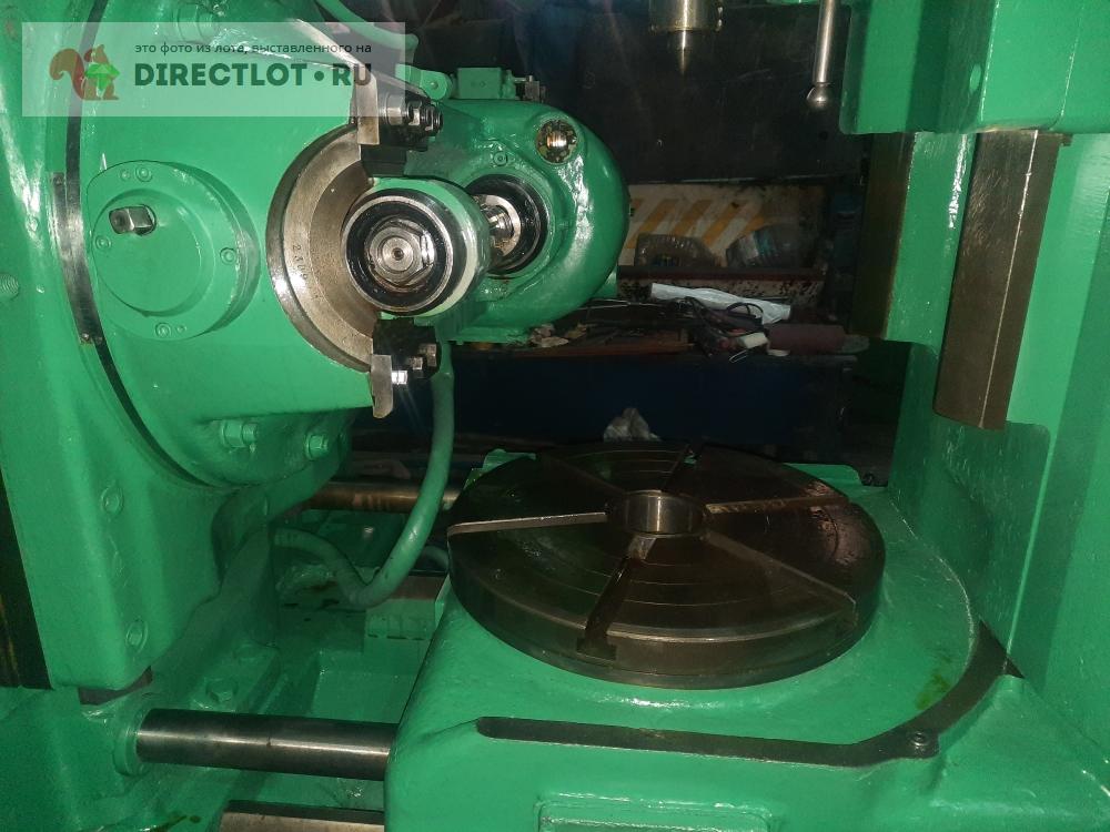

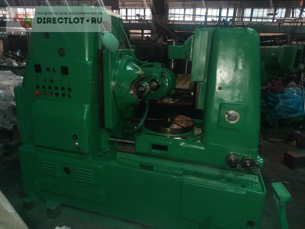

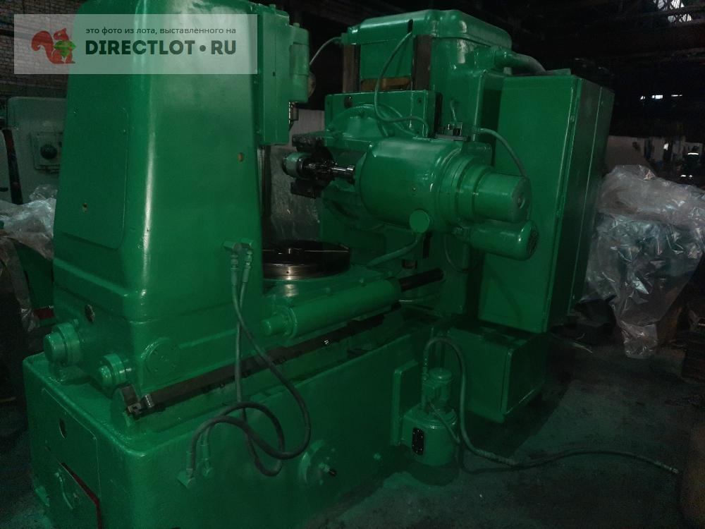

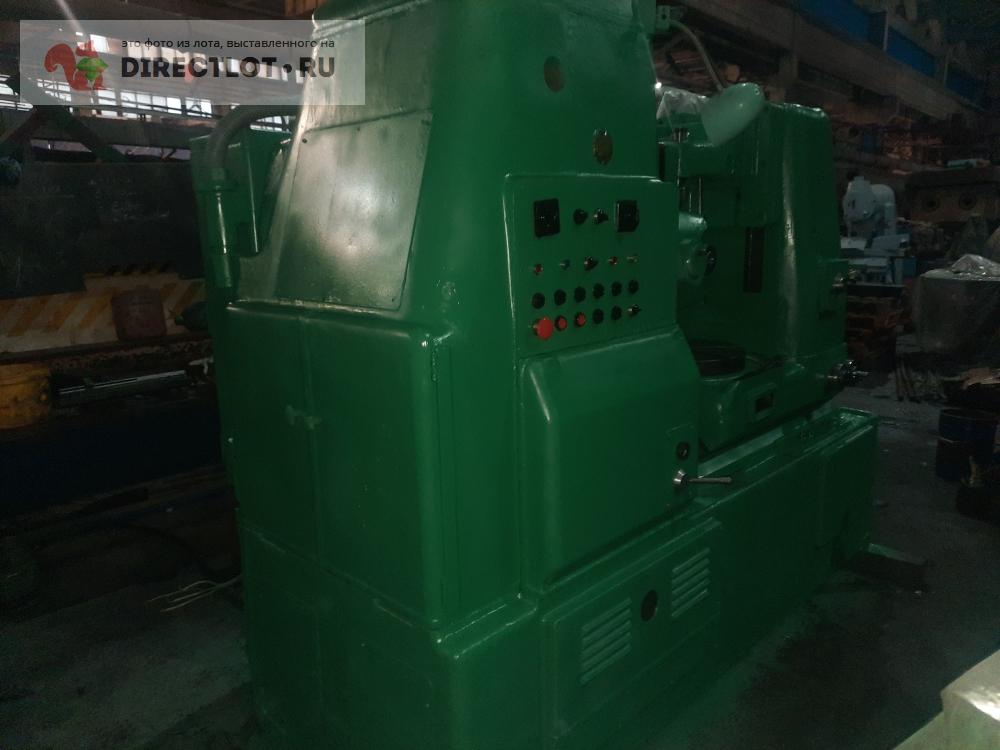

Станок зубофрезерный 5К324А купить

Станки модели 5к324а предназначены для нарезания цилиндрических и червячных колёс в условиях среднего и крупносерийного производства
Наибольший модуль нарезаемого колеса, мм 8
Наибольший диаметр нарезаемых червячных колес, мм 800 (Без контрподдержки)
Наибольший диаметр нарезаемых цилиндрических колеса, мм
— Прямозубых 500 (Без контрподдержки)
— Косозубых, при угле наклона:
— 30гр -400
— 45гр -300
— 60гр (При диаметре фрезы 180 мм) 120...250
Наибольшая длина нарезаемых цилиндрических колес, мм
— Прямозубых 300
— 30о 200
— 45о 150
— 60о 130
Наименьшее число нарезаемых зубьев 12
Расстояние между осями стола и фрезы, мм
— Наименьшее 60
— Наибольшее 350
Расстояние от плоскости стола до оси фрезы, мм
— Наименьшее 210
— Наибольшее 570
Диаметр стола, мм 630
Ускоренное перемещение стола, мм/мин 170
Ручное перемещение стола на один оборот, мм 0,5
Наибольшие размеры режущего инструмента, мм
— Диаметр 200
— Длина 200
Наибольшее перемещение суппорта, мм 360
Ускоренное перемещение каретки суппорта, мм/мин 550
Диаметр фрезерных оправок, мм 32, 40
Скорость перемещения шпинделя вдоль оси, мм/мин 12
Расстояние от оси шпинделя до направляющих суппорта, мм 319
Наибольший угол наклона зубьев обрабатываемого зубчатого колеса, градус +-60
Конусное отверстие суппорта Морзе 5
Наибольшее осевое перемещение фрезы, мм 80
Мощность главного электродвигателя, кВт 7,5
Число оборотов в минуту 1480
Пределы чисел оборотов фрезы в минуту 50...310
Число ступеней оборотов фрезы 9
Пределы подач, мм/об
— Продольной 0,8...5,0
— Радиальной Число ступеней подач 0,3...1,7
Габаритные размеры станка, мм Длина 2500, Ширина 1440, Высота 2000
Масса станка, кг 6400
