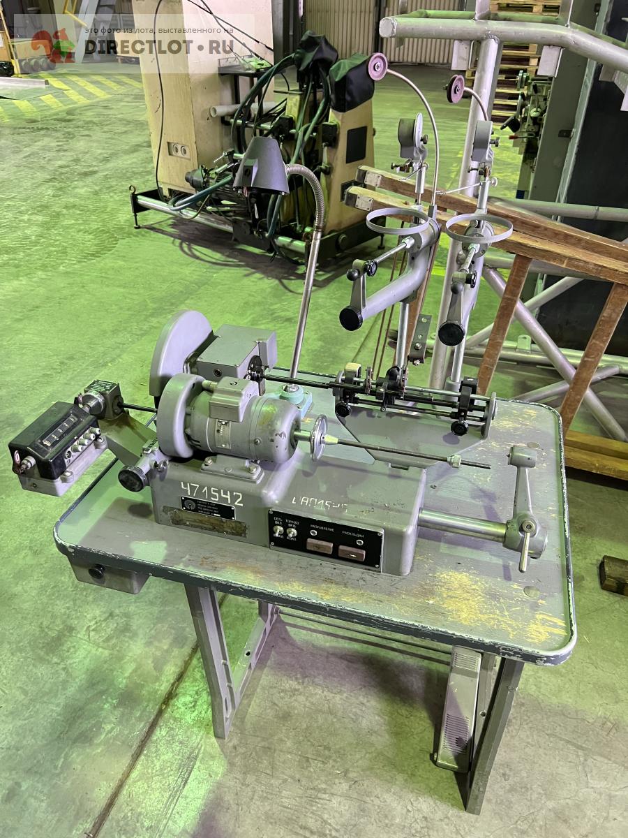

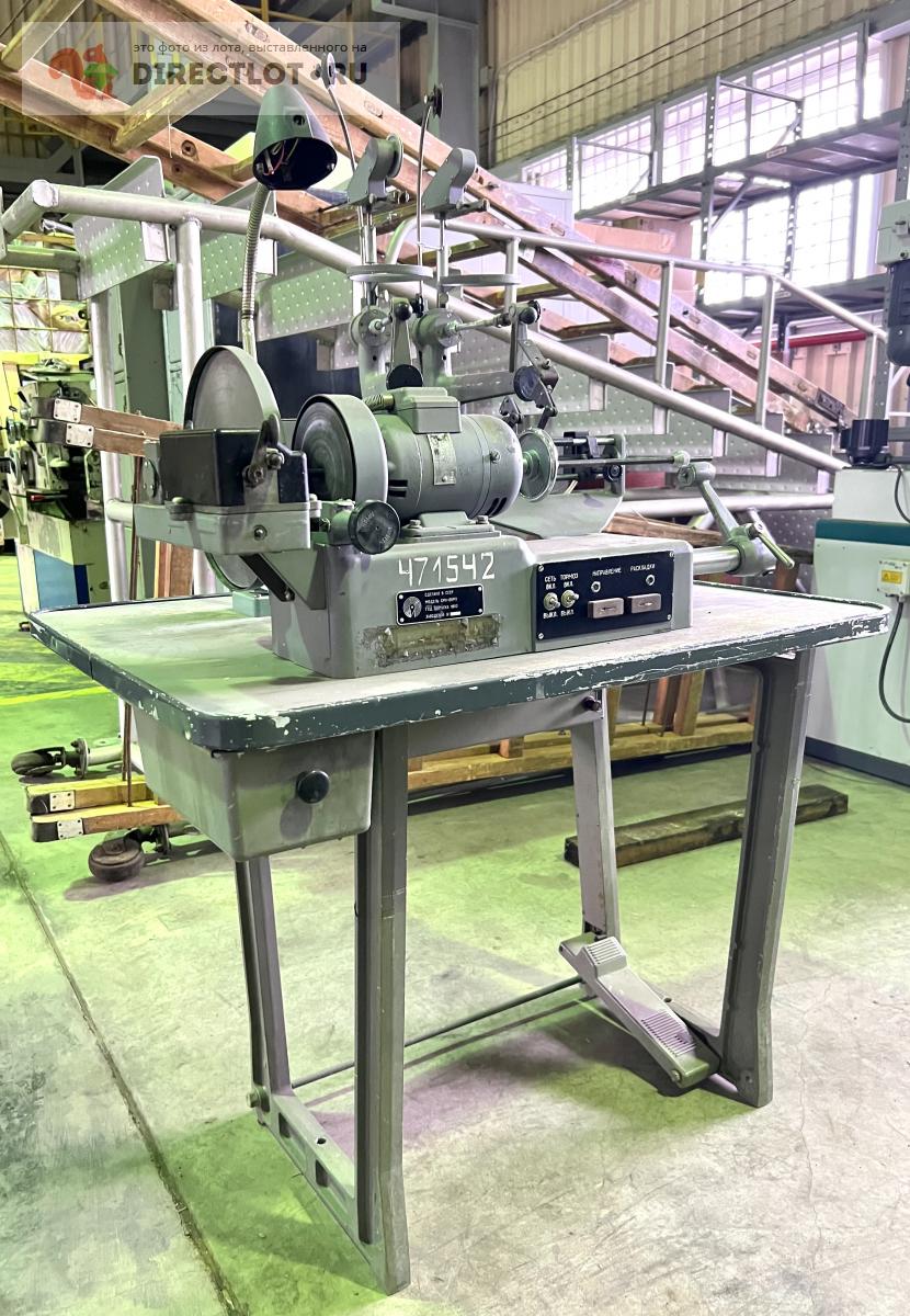

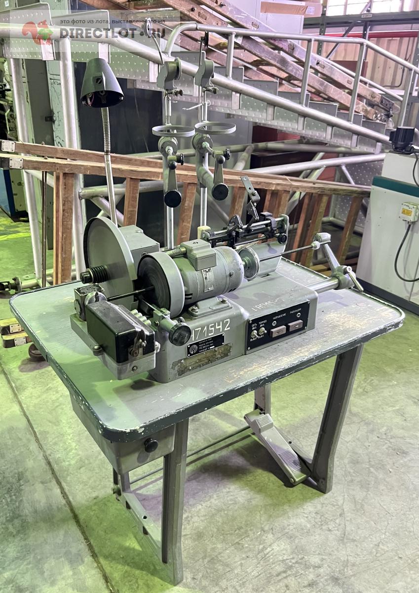

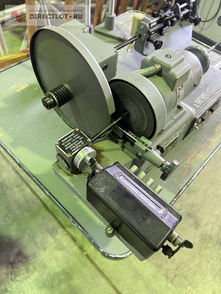

Станок намоточный СРН-05М1
Станок в прекрасном состоянии.
Тех. характеристики:
Станок CРH-05М1 предназначен, для открытой рядовой намотки катушек на круглые или прямоугольные каркасы обмоточный проводом.
Продольный ход каретки нитеводителей, мм 3-I50
Регулировка шага раскладки провода (бесступенчатая), мм 0,055-0,55
Усилие натяжения провода:
-при скатывании с бобины диаметром 50 мм, Н (кгс)
-наименьшее усилие 0,2 (0,02)
-наибольшее усилие 10 (1,0)

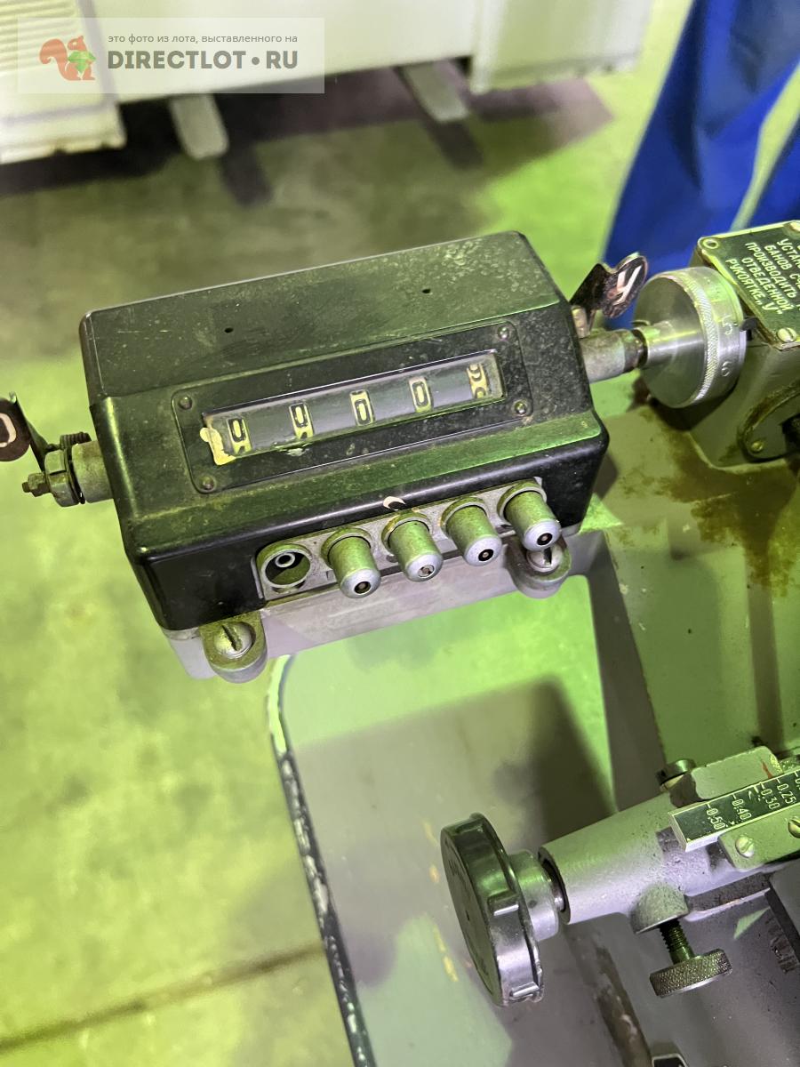

Емкость программатора, виток 9999
Точность отсчета витков, виток ± 0,1
Точность ввода программы, виток 1,0
Максимальная частота вращения шпинделя на холостом ходу, об/мин., не менее 5000
Частота вращения шпинделя при крутящем моменте на шпинделе 0,5 H.м, об/мин., не менее 900
Перебег шпинделя при автоматическом торможении, обороты 8
Количество штативов, устанавливаемых на станке, шт 2
Количество одновременно накатываемых катушек, шт:
-проводом до 0,315 мм 1-2
-проводом свыше 0,315 мм 1
Сеть питания станка:
-род тока однофазный
-напряжение, В 220±22
-частота, Гц 50+1
Максимальная электрическая мощность, потребляемая станком, кВт, не более 0,75
Привод станка:
-тип электродвигателя УЛ-062
-мощность, кВт 0,18
-наибольшая частота вращения, об/мин. 5000
* Характеристики катушек, наматываемых на станке:
Наименьший диаметр наматываемого провода, мм 0,05
Наибольший диаметр наматываемого провода, мм 0,5
Наибольший диаметр наматываемой катушки или диагональ прямоугольника, мм 100
Длина наматываемой катушки, мм:
-наименьшая длина 3
-наибольшая длина 150
* Требования к каркасам наматываемых катушек:
-поверхность каркасов должна быть гладкой, без сколов и неровностей,
-при многослойной намотке для выполнения рядовой уклад ки необходима прокладка межслойной изоляции.
* Характеристики бобин, устанавливаемых на штативе:
-наибольший диаметр бобины, мм 125
-наибольшая длина бобины, мм 125
* Требования к бобинам:
-захлесты намоточного провода не допускаются,
-реборды бобины должны быть гладкими, без сколов, трещин и забоин,
-биение по ребордам должно быть не более 1,0 мм.
Питание станка, В 220
Потребляемая мощность, Вт 350
Аналоги станка для поиска:
СРН-05М1, 350А, СРН-0,5, РЯД-01М
Станок рядовой намотки
Станок намоточный срн
Станок намоточный для трансформаторов
Намоточный станок для электродвигателей
Намоточный для статора
Намоточный для катушек
Перемотка электродвигателей, генератора, статора, трансформаторов
