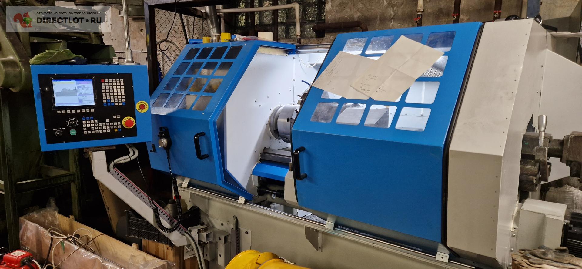

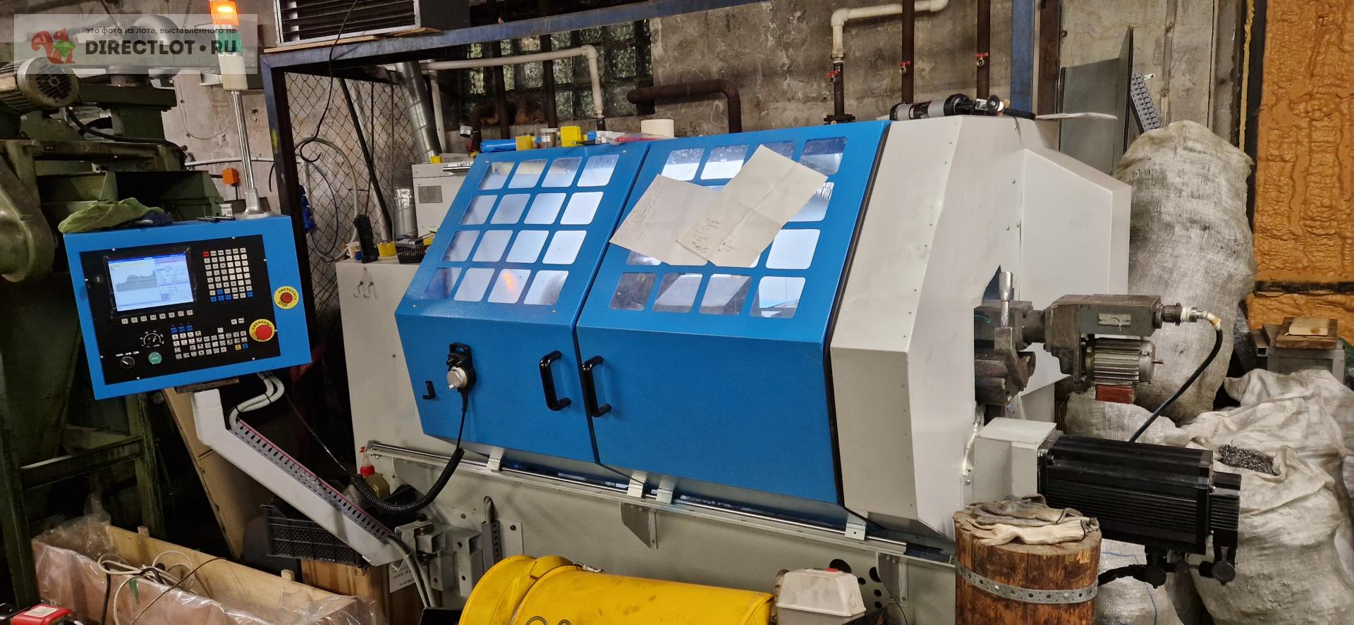

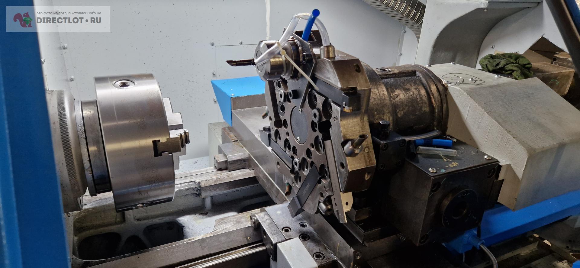

Предлагается токарный станок с ЧПУ 16б16т1с
В 2025 году проведена полная модернизация и капитальный ремонт.
Полная комплектация. Станина 'Средневолжский завод'.
Привод по оси Z - 4.7квт
Привод по оси X - 2.7квт
Главный привод пб - 7.5квт обороты шпинделя до 1500
Электрическая зб - 0.75квт (привод педалью)
Револьверная головка 6 позиций - 1.1квт
Смазка
СОЖ - 1.1квт, бак 40литров
Патрон 250мм
В револьверной голоке резцы до 25х25
В Пб конус - морзе5
В ЗБ конус - морзе6
Диаметр сквозного проходного отверстия шпинделя - 37 мм
Наибольший диаметр прутка - 36 мм
Наибольший диаметр обрабатываемого изделия над станиной, мм 320
Наибольший диаметр обрабатываемого изделия над суппортом, мм 125
Съем на сторону 5мм - без проблем.

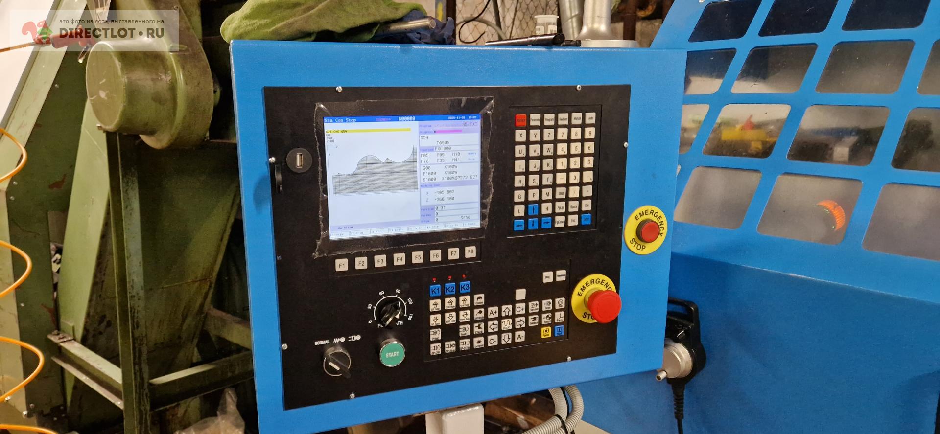

Стойка ЧПУ cnc2mill1000 токарная, по управлению и функционалу похожа на fanuc i0
Габариты и масса станка 2500 х 1390 х 1870
Масса станка с ЧПУ около 2560кг

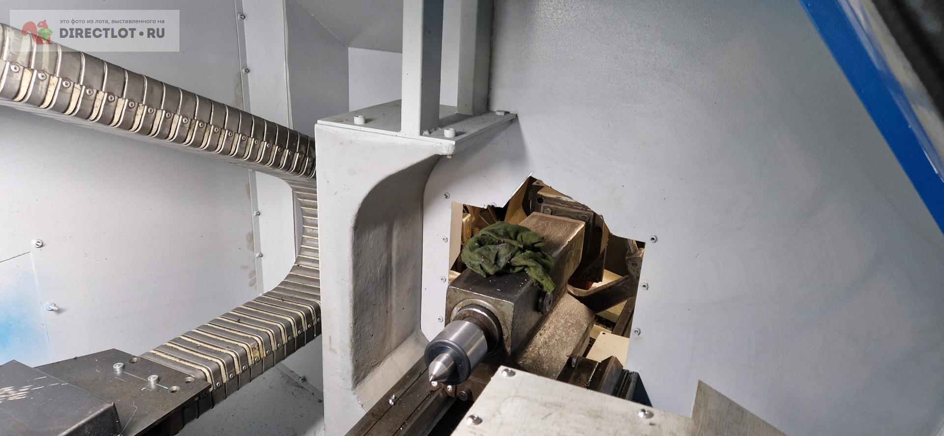

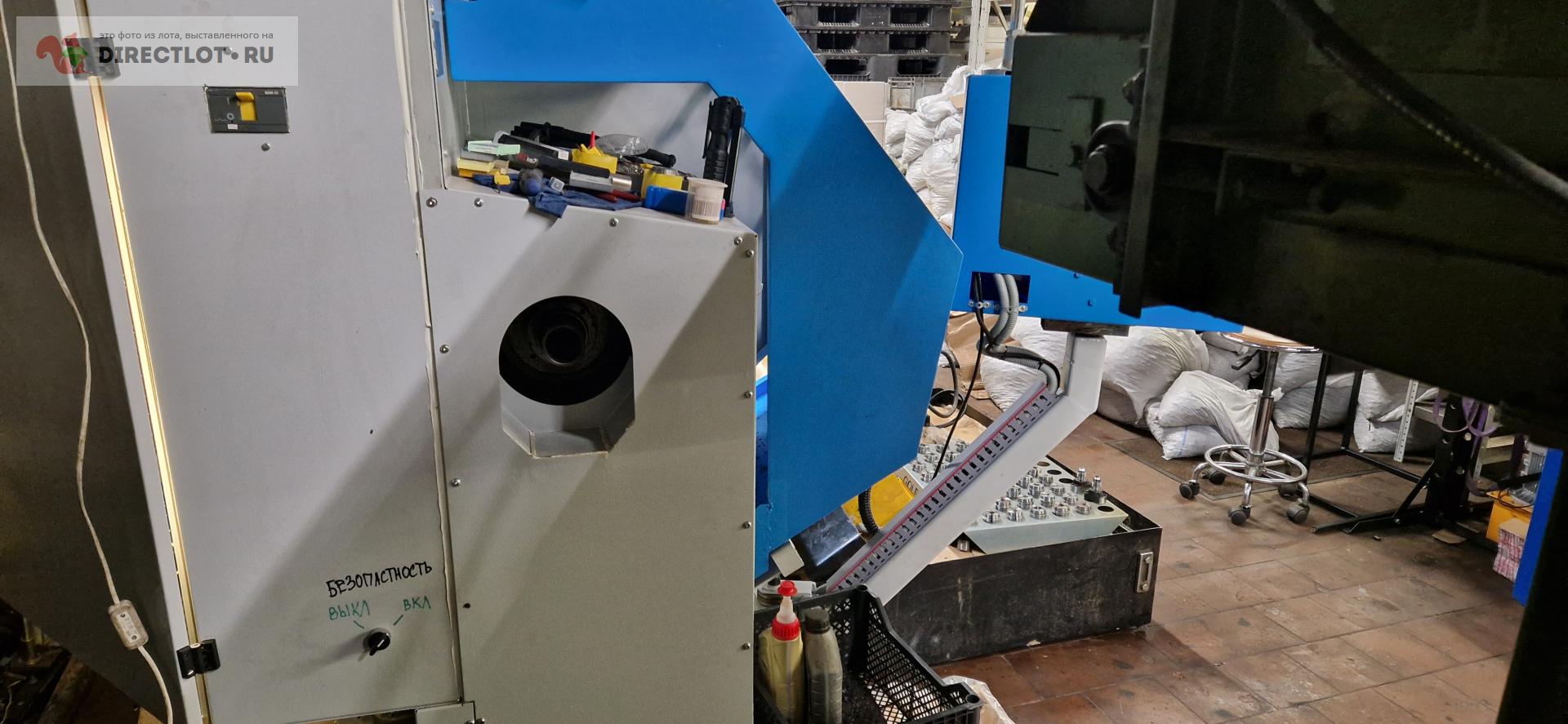

Что сделано по станку:
Разработан и изготовлен защитный кожух станка.
Заменен винт швп оси Х, установлен с двойной гайкой с натягом.
Заменена гайка на оси Z, с регулировкой.
Замнены все опрные подшипники.

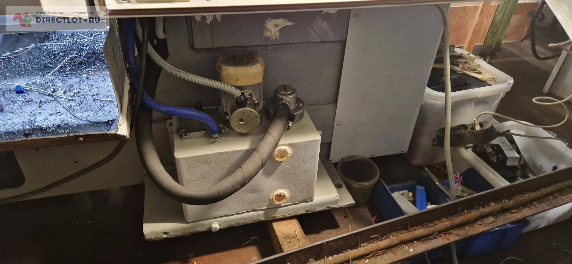

Заменена полностью системи смазки.
Заменена полностьб система СОЖ.
Отрегулированы шпиндельные подшипники.
Полностью заменена электрическая часть станка, моторы новые, драйвера новые.
Перебрана ЗБ, с заменой подшипников.
Установлена новая система ЧПУ.
Замена всех прокладок, сальников, гофр и защит. Ничего ни где не течет.
Револьверная головка 6 позиций, родная, полностью перебранная, с заменой всех подшипников.
Питание станка - 380 3 фазы.
Станок подключен. Можно приехать посмотреть в живую, поточить. Можем сделать какие то детали по вашим чертежам из вашего материала как пример.
Возможна пусконаладка. Обсуждается отдельно.
Возможно базовое обучение в пределах Спб и ЛО. Обсуждается отдельно.
