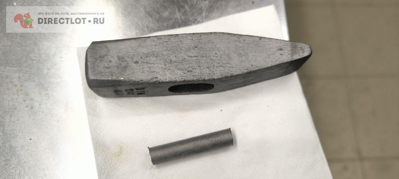

Деликатно и нежно удаляет ржавчину с поверхности металла не повреждая его.

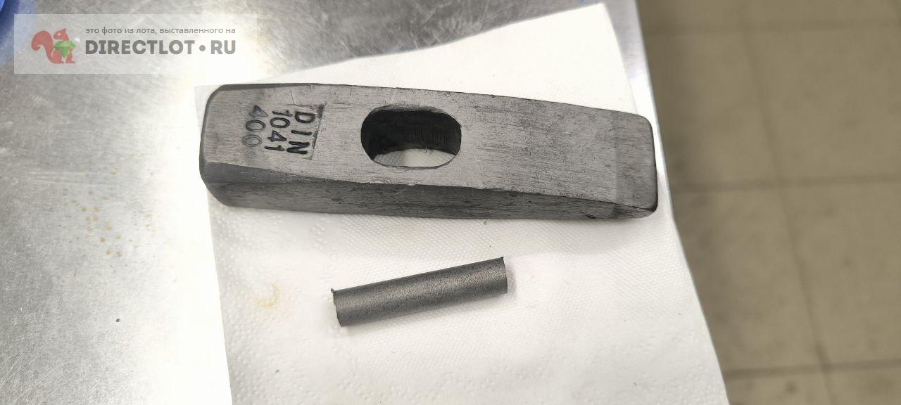

Жидкость не мгновенного действия! Для применения при рес-рации и восстановления изделий из металла.

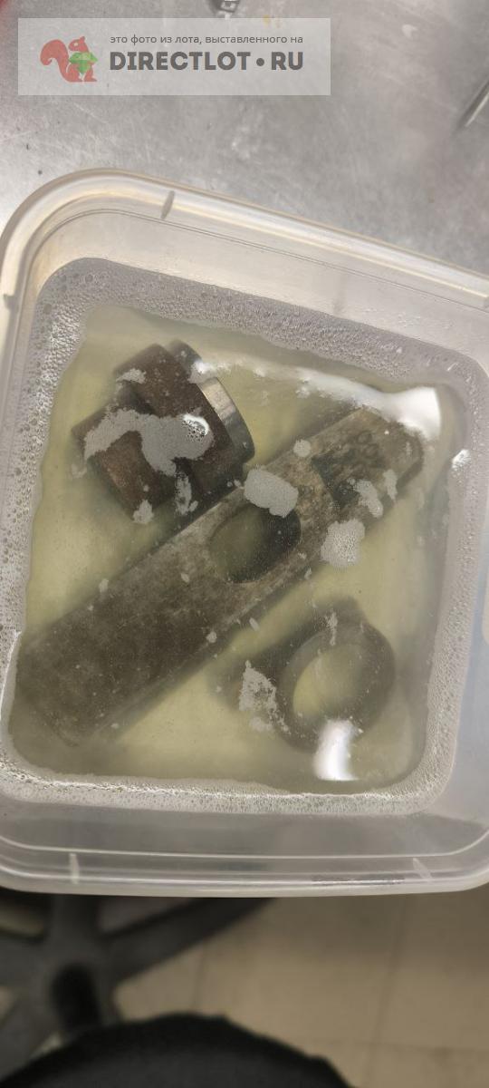

Предназначена для удаления ржавчины путем полного погружения обрабатываемых изделий. Для удаления ржавчины с крупногабаритных изделий и вертикальных поверхностей необходимо обеспечить контакт жидкости и обрабатываемой поверхности, например способом тампонирования (прикладывания ветоши или ваты смоченной в жидкости), но данный способ увеличивает время на обработку. Перед обработкой рыхлую и сыпучую ржавчину в целях экономии времени на обработку необходимо удалить щеткой. Обрабатываемое изделие очистить от масляных и битумных загрязнений в растворе Санокса или другого моющего средства. Если не удалять загрязнения и рыхлую ржавчину время на обработку возрастет.
После погружения обрабатываемой детали необходимо через 30-60 минут извлечь деталь из жидкости и промыть под водой, для оценки эффективности, необходимости и длительности дальнейшей обработки. При длительном нахождении в жидкости изделий из стали и чугуна поверхность может приобрести цвет от светло до темно-серого. Не желательно оставлять обрабатываемые детали на долго (сутки и более) без присмотра.
После обработки достаточно промыть под водой или протереть мокрой тряпкой удалив продукты реакции.
В составе нет кислот (соляных, ортофосфорных и пр.) или щелочей. Безопасно для ЛКП, пластиков, РТИ. Это не преобразователь ржавчины! Это не Цинкарь! Жидкость не создает защитных поверхностей.
Не активирует металл! Не вызывает повторной коррозии, при условии правильного хранения обработанных изделий (теплое и сухое помещение)!
Гарантированный результат. Многоразового использования, не создает паров как соляная и иные кислоты. Биоразлогаем, не токсичен, можно утилизировать в канализацию.

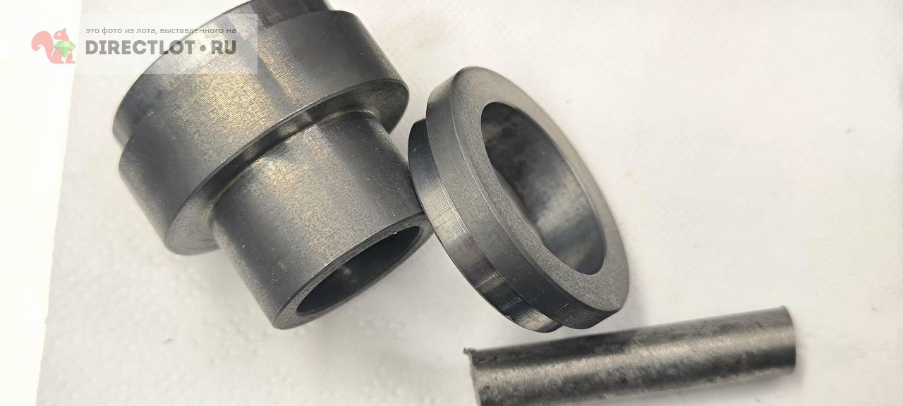

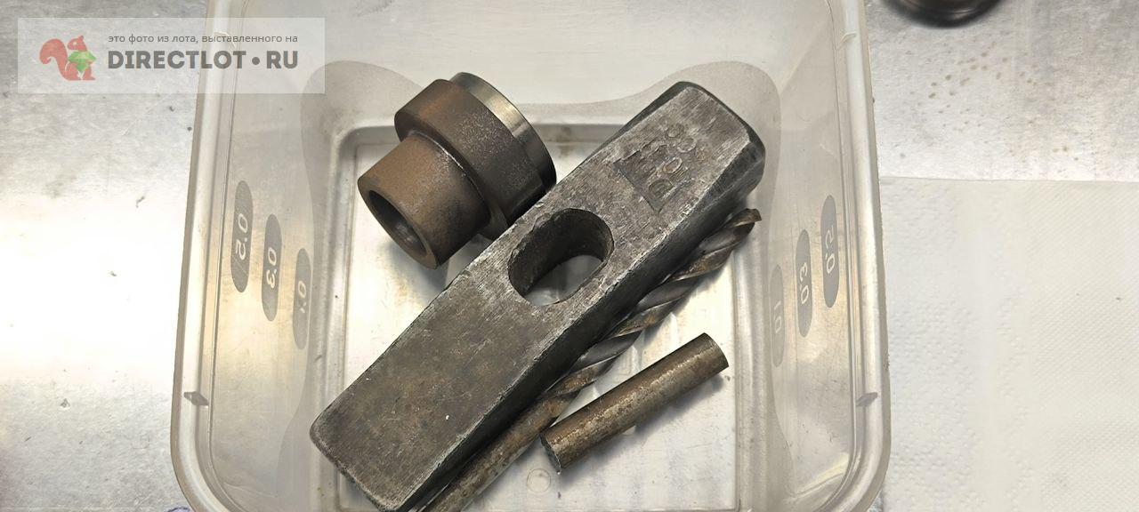

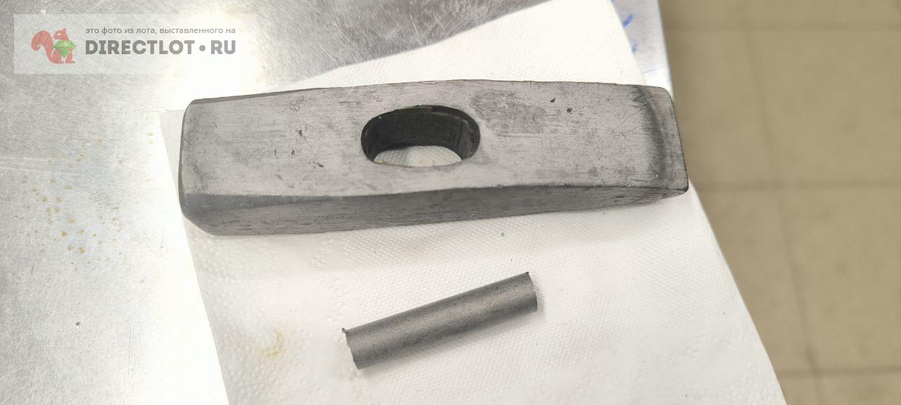

Здравствуйте! Поверхность металла темнеет после применения? У вас там на фото сверло лежало. что с ним стало?
Ответ продавца
Приветствую. После применения сохраняет свой внешний вид. Не темнеет.
Dmitriy Gorodilin   1030   2033
  вопрос задан
Работает жидкость хорошо. Все потемнения или налёт легко отмываются щеткой. Вопросов к результату никаких нет :)
