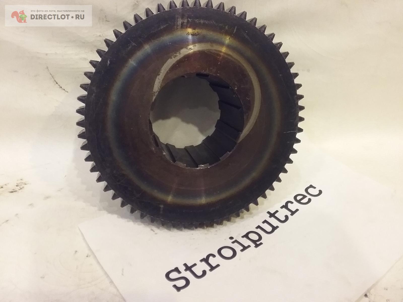

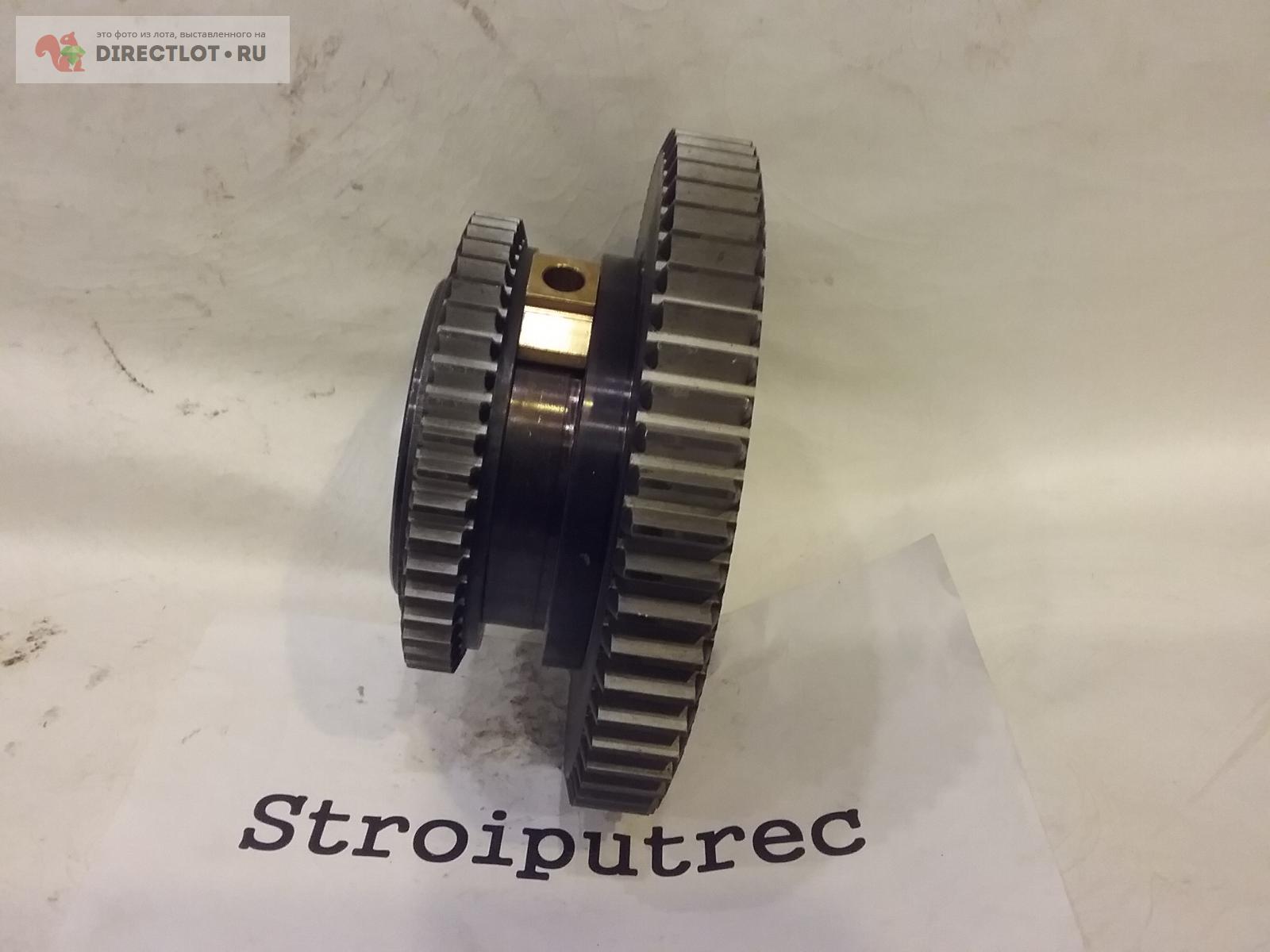

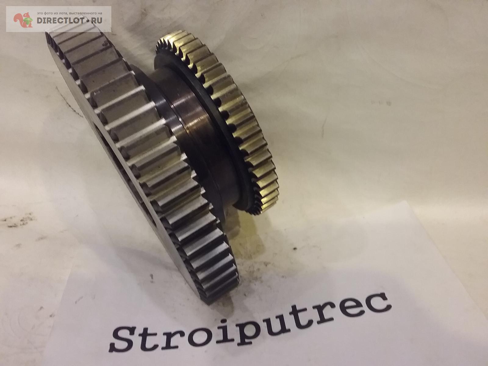

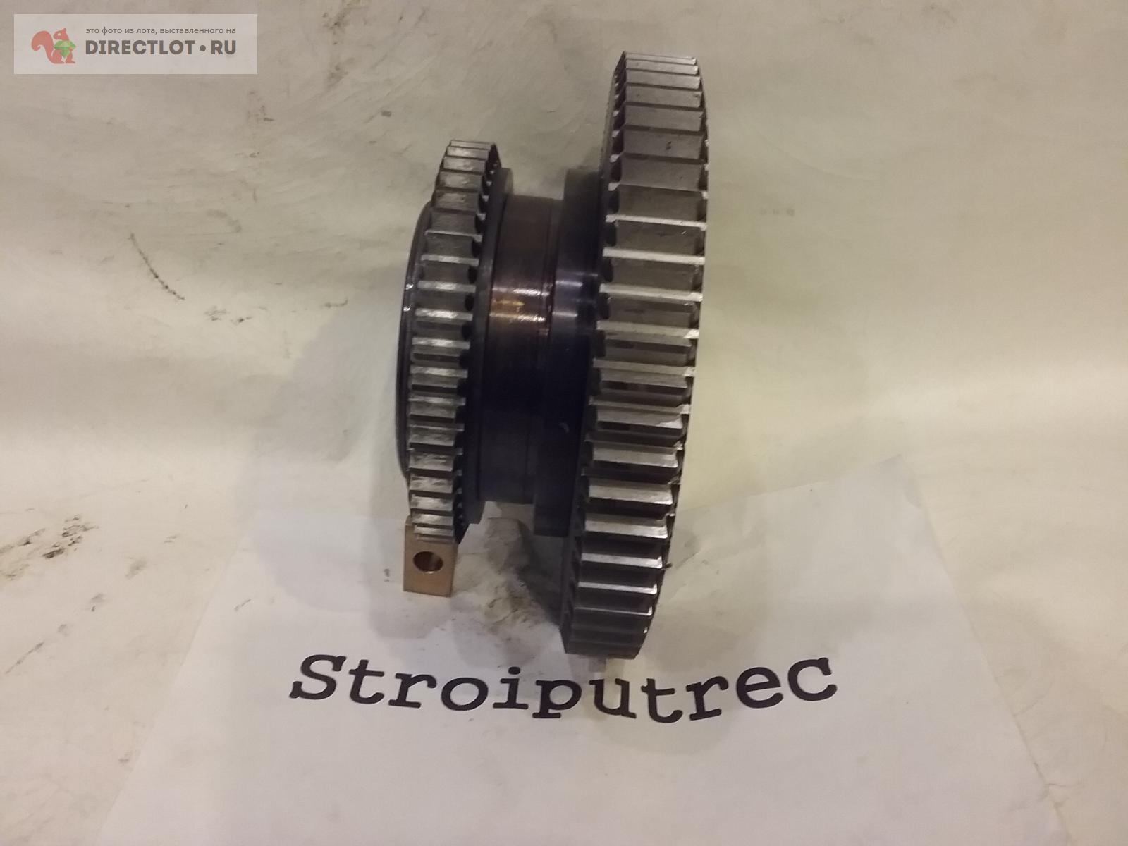

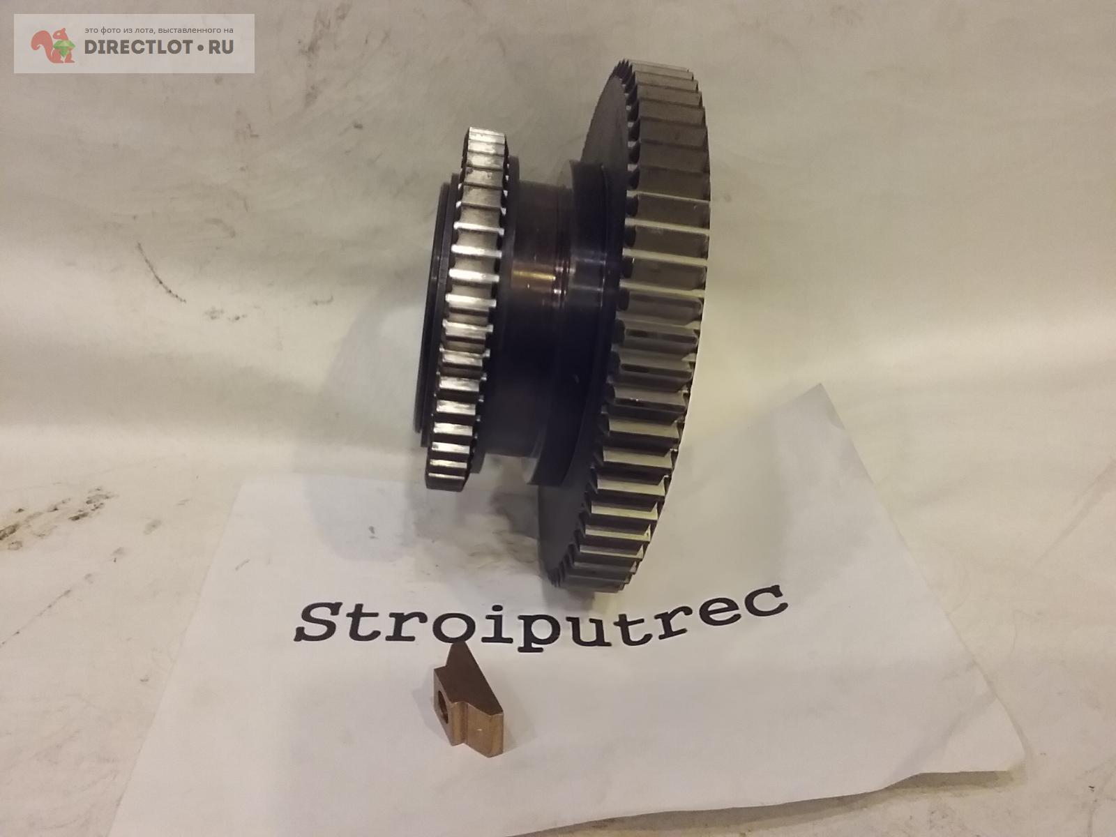

Блок шпиндельный подвижный на станок 16К20, количество зубьев 48 и 60 соотвественно ,модуль 3 и 3,5 соответственно отверстие шлицевое ,наружный диаметр шлицев 90Н7, внутренний 85, ширина шлица 12, количество шлицев 12, колесо выполнено из стали 40Х, с термообработкой зубьев , зубья выполнены по 7 классу точности шлифованием,наружный диаметр большого венца 219 мм, наружный диаметр малого венца 150 мм, обращаем внимание блок передвигается Т-образным сухарем, на фото показали

Большой венец напрессован с прессовой посадкой?
Какая тведость HRC ?
Ответ продавца
В данном блоке напрессован малый венец , но не с прессовой посадкой , на прессе не давили, по термообработке выполнено твч зубьев 46..50 единиц
Тушканчик   1014   1022
  вопрос задан
Не сорвет малый венец при обработке на тяжелых режимах?
Ответ продавца
Не сорвет, данное соединение выполнено дополнительно через шпонку 14 мм, данные шестерни уже ставили на станок и пока не срывало
Ответ продавца
Родные с завода изготовителя стоят на клею и работают
Тушканчик   1014   1022
  вопрос задан
На резьбе с клеем,если точнее быть....
Ответ продавца
Да все верно
