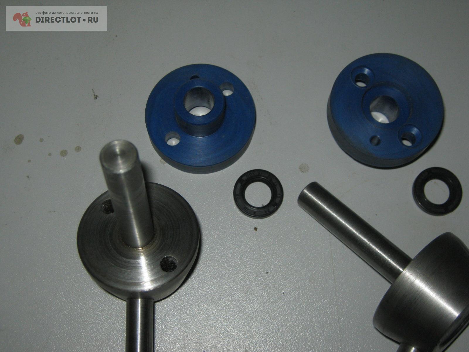

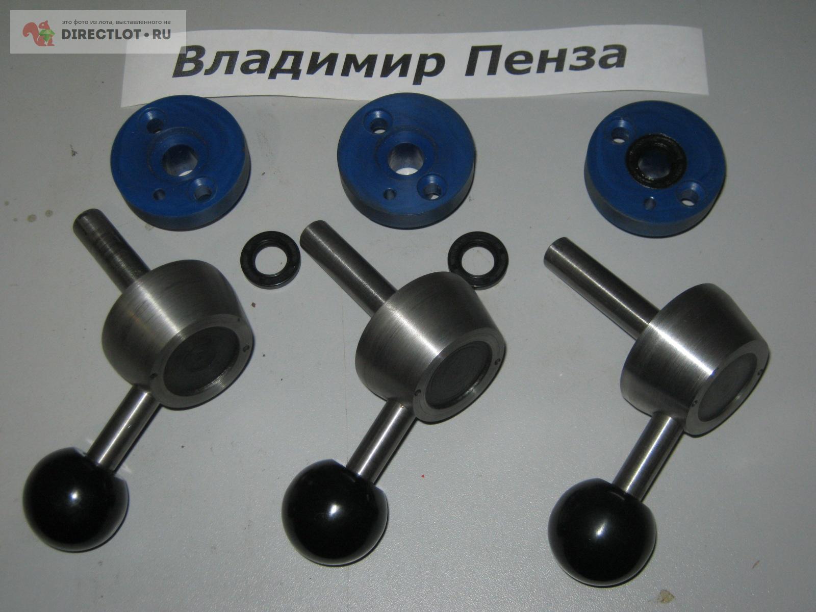

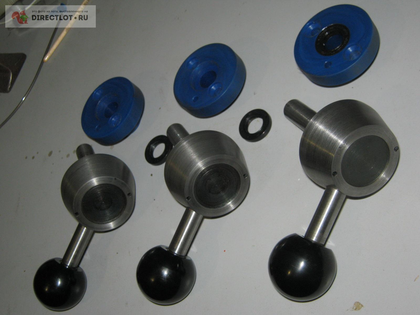

В продаже комплект из трёх стальных ручек с новыми втулками и установленными в них сальниками.

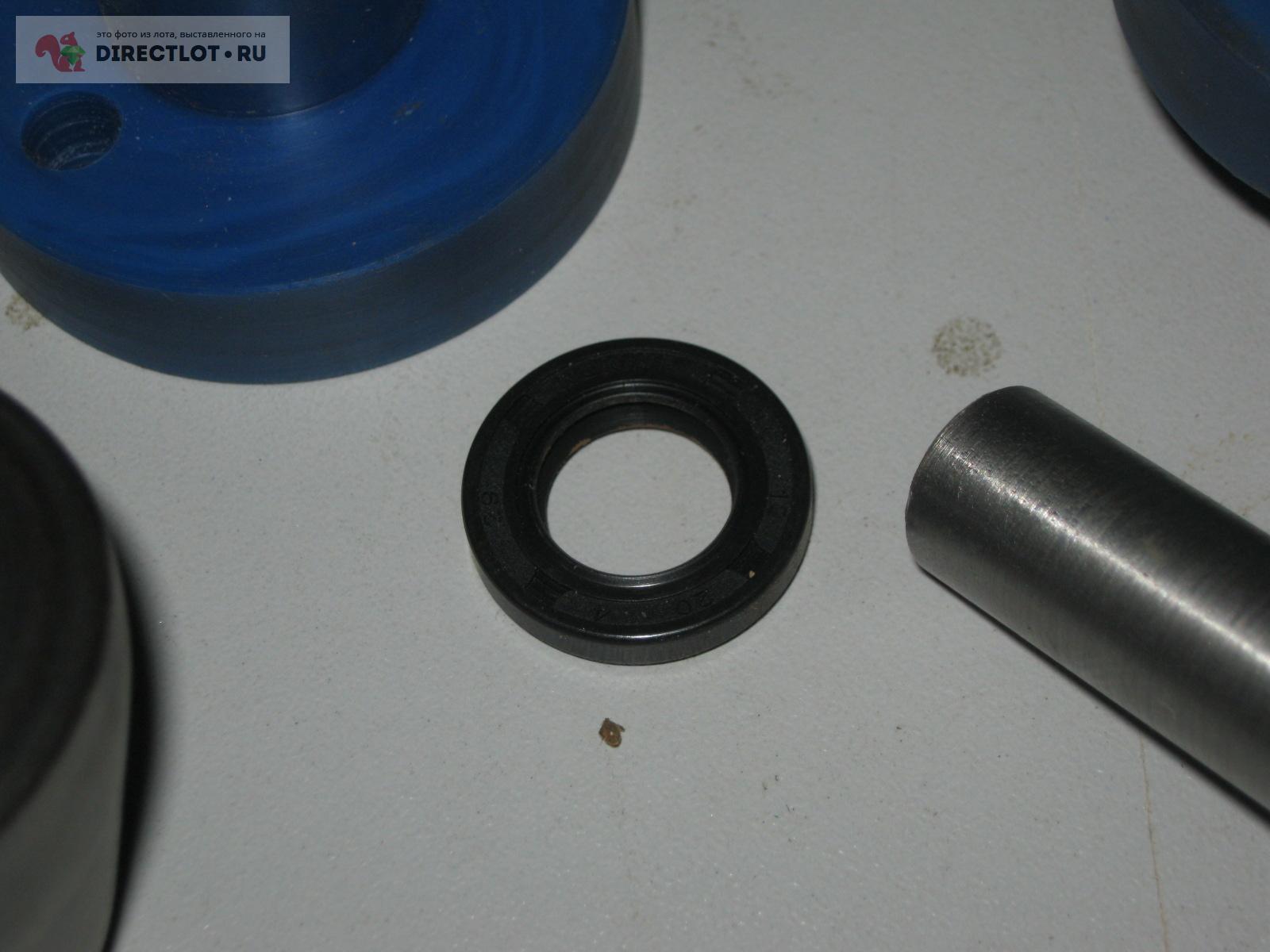

Многие сетуют на течи масла из передней бабки, ставят кольца, уплотнения и т.д. С этими ручками течи масла не будет, так как во втулки ставятся полноценные сальники. А втулки в корпус передней бабки. Втулки изготовлены из Риммамида. В интернете много информации о нём.
Но! Нужно будет их устанавливать и подгонять! У кого нет желания, лучше и не задумываться о покупке. Хотя сложного в этом ничего нет.
Необходимо будет поставить на оси по месту вилки переключения, а так же разметить и сделать засверливания под шарики-фиксаторы во втулках. Качественно это можно сделать только по месту. Со своей стороны окажу посильную информационную помощь.

Цена указана за комплект из 3-ёх штук (всё, что на фото).
Вес комплекта примерно 1100 гр.
