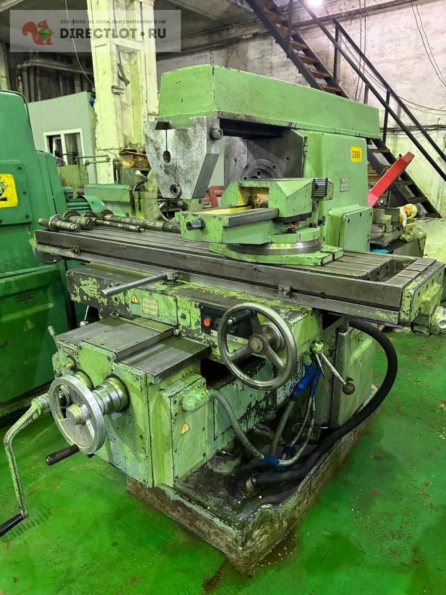

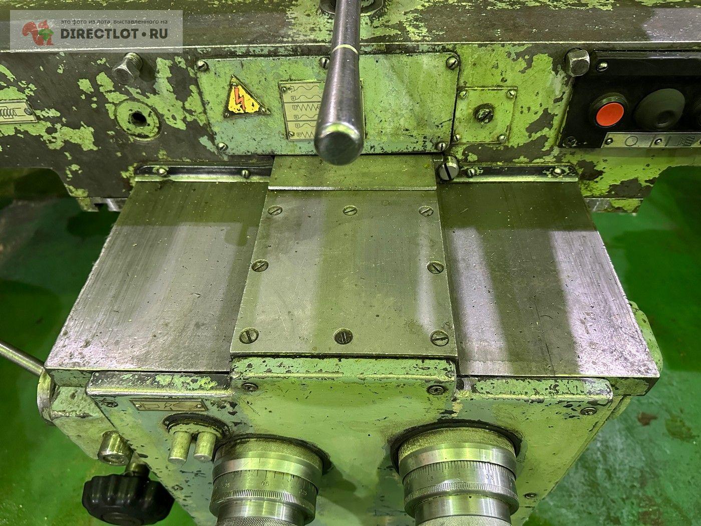

В продаже Горизонтальный фрезерный станок 6р83. Станок в отличном техническом состоянии, в комплекте с серьгой, тисками, оправками. С проверкой в работе.
Технические характеристики 6р83г
Наименование параметра 6Р83Г
Класс точности по ГОСТ 8-82 Н
Рабочий стол
Максимальная нагрузка на стол (по центру), кг 300
Размеры рабочей поверхности стола (длина х ширина), мм 1600 х 400
Число Т-образных пазов Размеры Т-образных пазов 3
Наибольшее перемещение стола продольное механическое/ ручное, мм 1000/ 1000
Наибольшее перемещение стола поперечное механическое/ ручное, мм 300/ 320
Наибольшее перемещение стола вертикальное механическое/ ручное, мм 410/ 420
Наименьшее и наибольшее расстояние от торца шпинделя до стола при ручном перемещении, мм 30…450*
* При ручном перемещении и снятом нижнем ограничительном кулачке
Расстояние от оси шпинделя до хобота, мм 190
Наибольший угол поворота стола, град нет
Цена одного деления шкалы поворота стола, град нет
Перемещение стола на одно деление лимба (продольное, поперечное, вертикальное), мм 0,05
Перемещение стола на один оборот лимба продольное и поперечное, мм 6
Перемещение стола на один оборот лимба вертикальное, мм 2
Шпиндель
Частота вращения шпинделя, об/мин 31,5 — 1600
Количество скоростей шпинделя 18
Наибольший крутящий момент, кгс.м 143
Эскиз конца шпинделя ГОСТ 836-72
Конус шпинделя 50
Механика станка
Быстрый ход стола продольный и поперечный, мм/мин 03.03.2001
Число ступеней рабочих подач стола 18
Пределы рабочих подач. Продольных и поперечных, мм/мин 25…1250
Пределы рабочих подач. Вертикальных, мм/мин 8,3…416,6
Выключающие упоры подачи (продольной, поперечной, вертикальной) есть
Блокировка ручной и механической подачи (продольной, поперечной, вертикальной) есть
Блокировка раздельного включения подачи есть
Автоматическая прерывистая подача Продольная есть
Автоматическая прерывистая подача Поперечная и вертикальная нет
Торможение шпинделя есть
Предохранение от перегрузки (муфта) есть
Привод
Электродвигатель привода главного движения Тип 4А132М4УЗ
Электродвигатель привода главного движения Число оборотов в минуту, об/мин 1460
Электродвигатель привода главного движения Мощность, кВт 11
Электродвигатель привода подач Тип 4А90L4УЗ
Электродвигатель привода подач Число оборотов в минуту, об/мин 1430
Электродвигатель привода подач Мощность, кВт 3.0
Электронасос охлаждающей жидкости Тип ПА-22У2
Электронасос охлаждающей жидкости Число оборотов в минуту, об/мин 2800
Электронасос охлаждающей жидкости Мощность, кВт 0,12
Производительность насоса СОЖ, л/мин 22
Габариты и масса станка
Габариты станка (длина х ширина х высота), мм 2560 х 2260 х 1770
Масса станка, кг 3700
