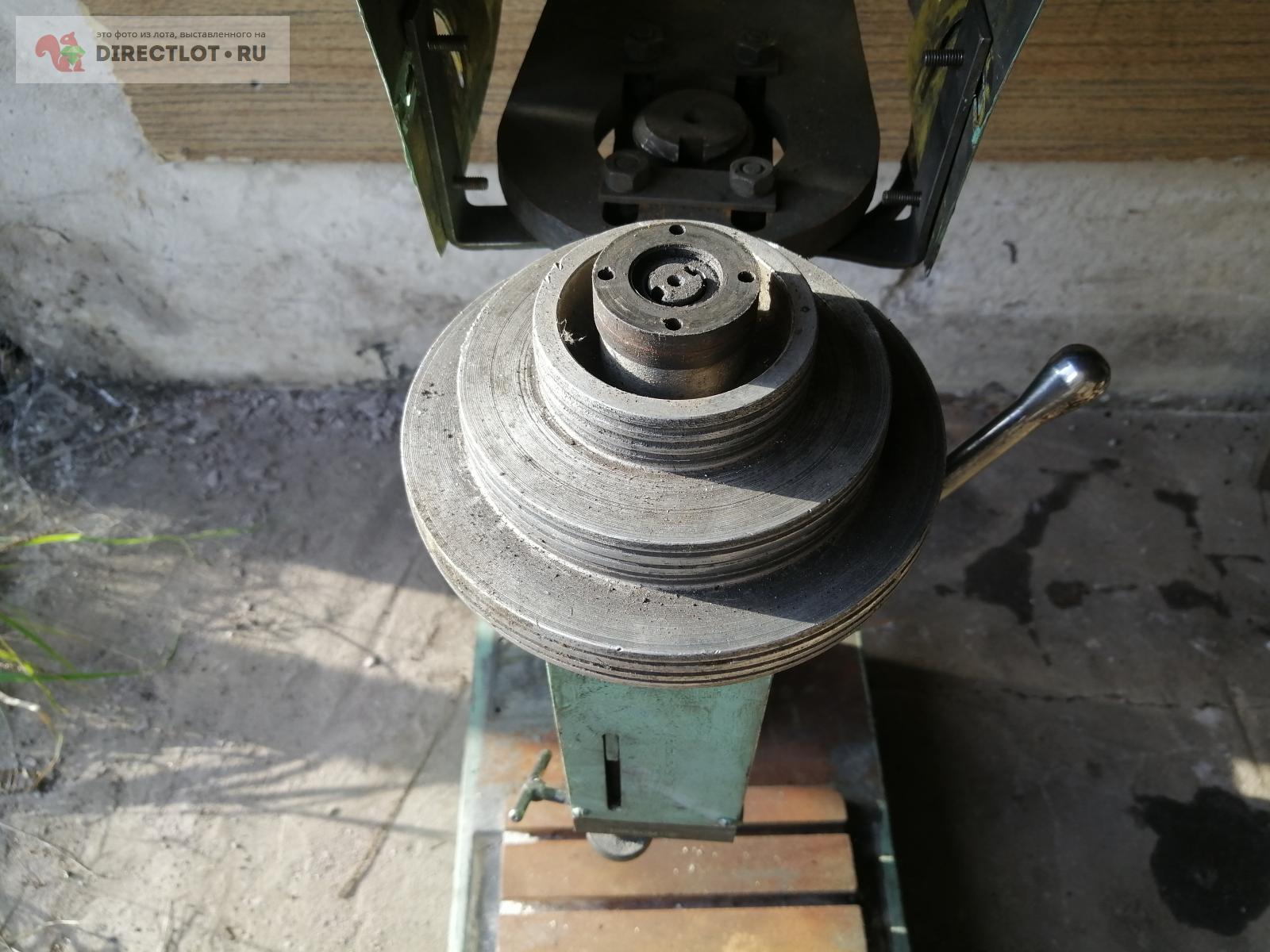

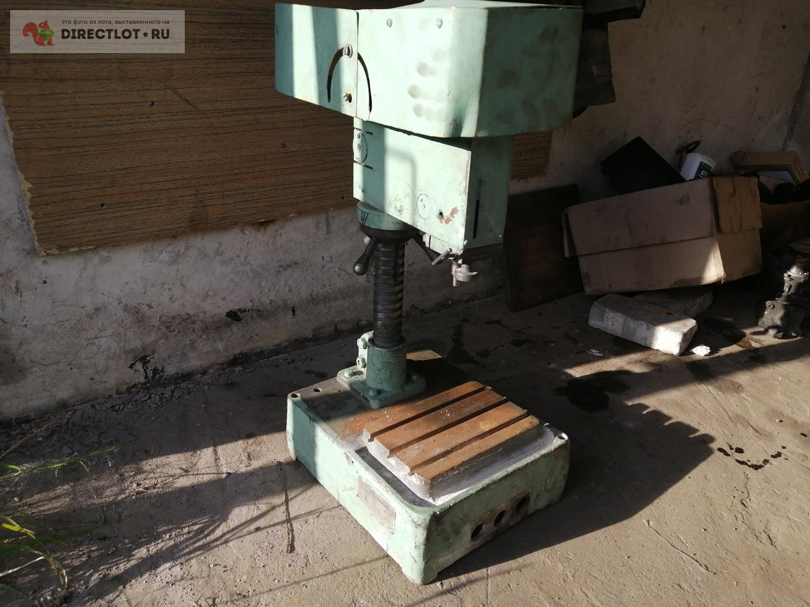

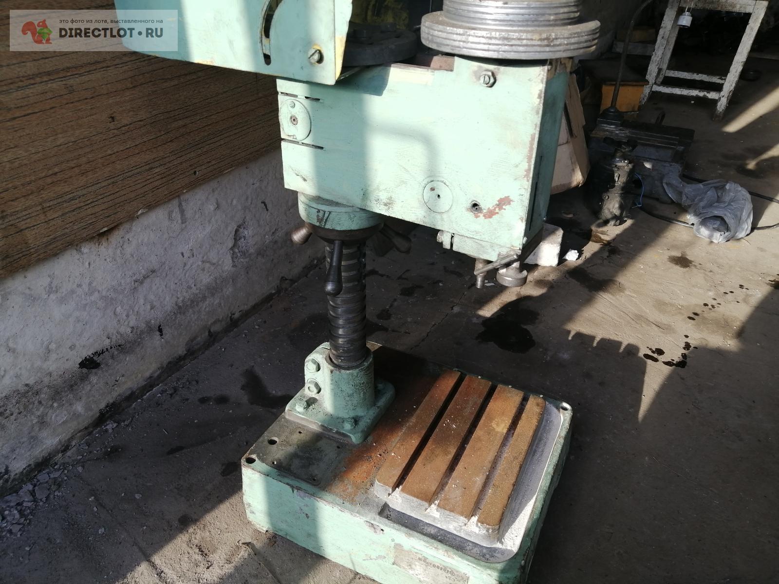

Пишу что аналог 2М112, так как конструктивно очень похож, только масштабом поменьше.
Подробнее на чипмейкере - chipmaker.ru/topic/140282/
В общем-то всё совпадает кроме конуса - у этого экземпляра В10. И ход пиноли по глубиномеру 50мм, по факту может быть больше

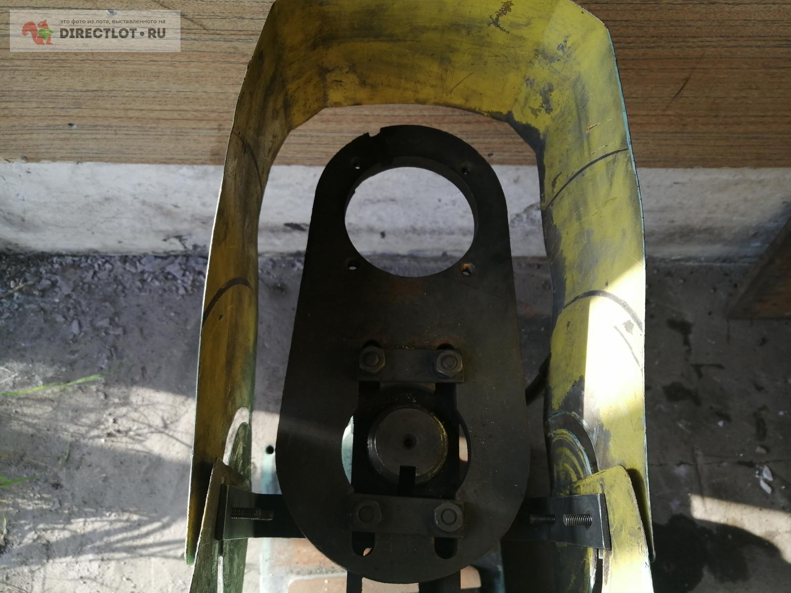

Из косяков:
- Нет мотора со шкивом.
- Шкивы под плоский ремень 3х ступенчатые с канавками похожими на поликлин.
- Конус В10, хотя по документации дол жен быть В16. И глубина сверления 60мм, а не 100 - возможно "малая" модификация.
- Нет ремня
- Нет всей электрики (кнопок)

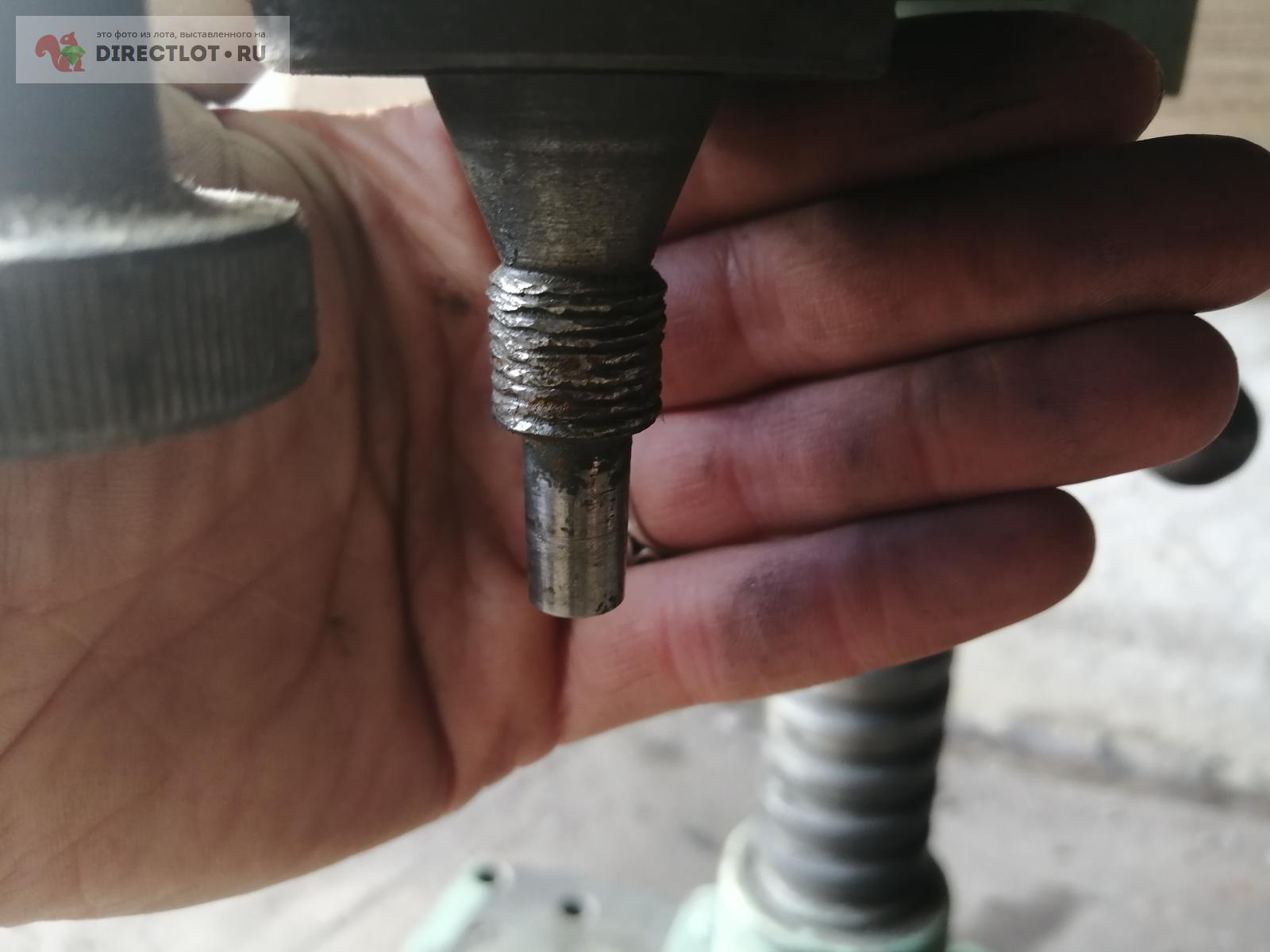

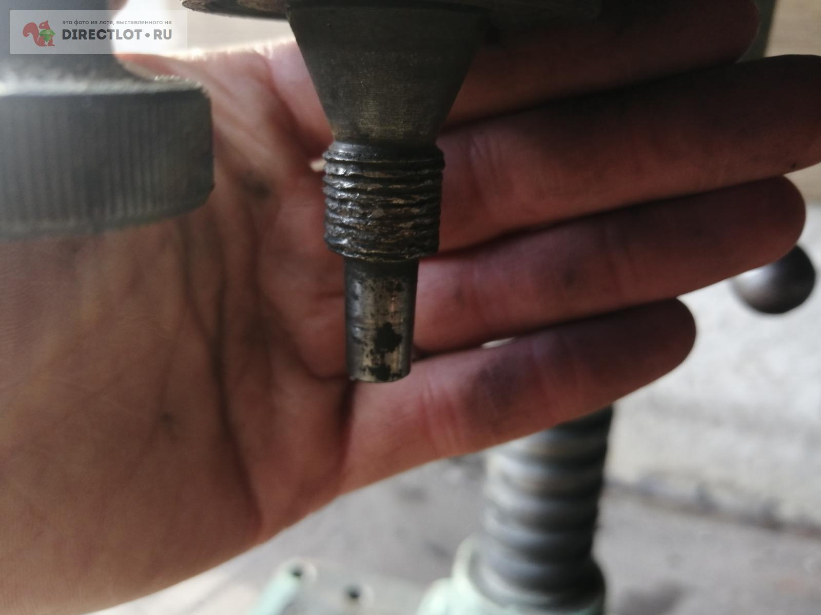

- Резьба гайки снятия патрона побита.
- Конус не в идеальном состоянии

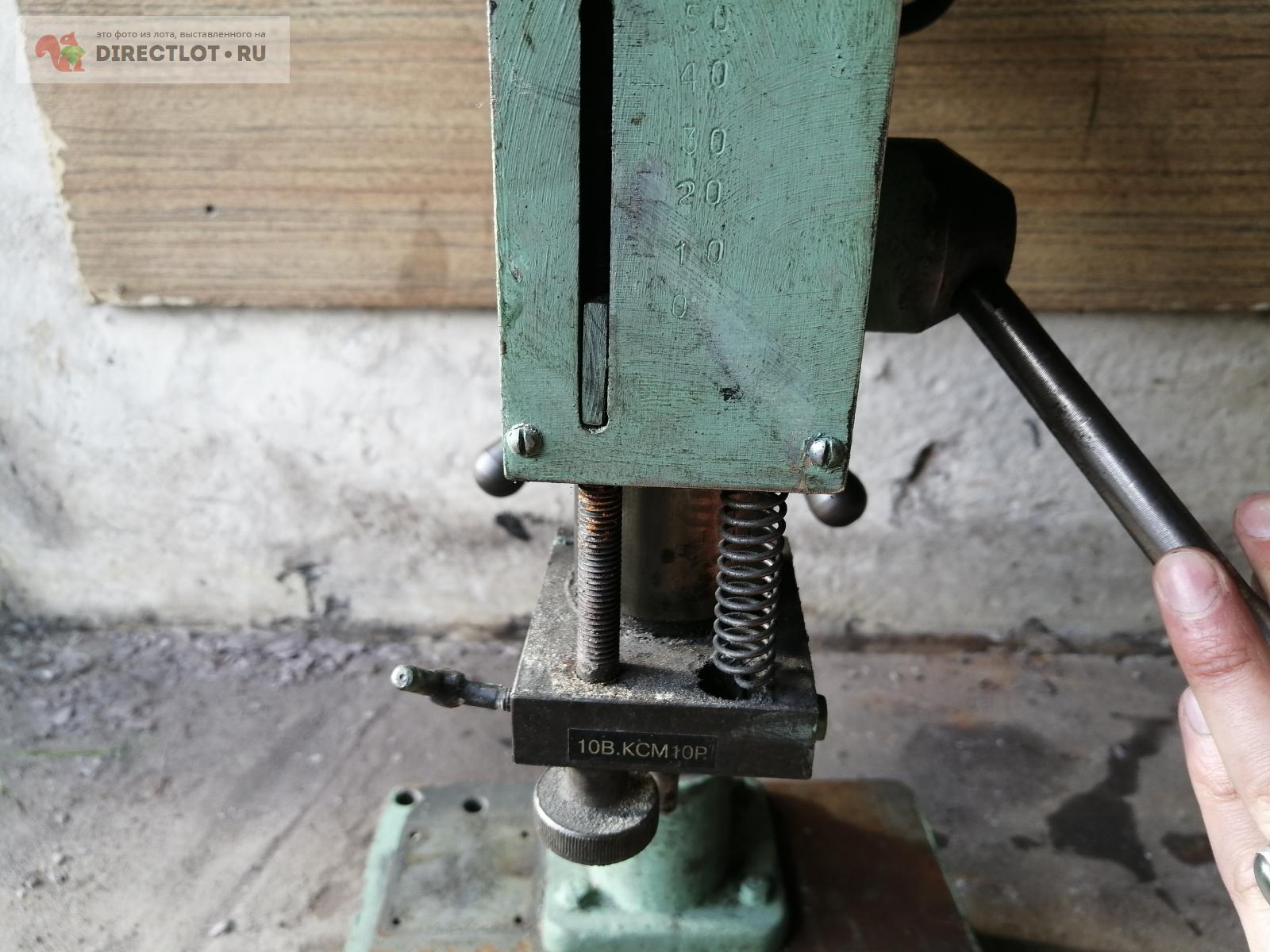

В остальном исправен. Возвратная пружина находиться внутри шпиндельной бабки и работает на растяжение. Люфт пиноли на полном вылете не ощущается! Глубиномер с регулировкой исправен. Расстояние от торца шпинделя до стола ~300мм максимальное, если бабка заподлицо с колонной - 260мм. Диаметр колонны 52мм. На гайке подъема бабки стоит упорный подшипник - крутиться легко в обе стороны. Шпонка колонны на месте.
В комплекте бонусом могу дать магнитный пускатель ГДР и реверсивный переключатель.
Отправка транспортными +500р к цене! Транспортные на выбор: КИТ (предпочтительнее), ПЭК, Деловые линии.
Доп. фото/замеры по запросу.

Здравствуйте. Какой диаметр у пиноли ?
Ответ продавца
Здравствуйте. Диаметр пиноли 52мм.
John Do   321   2069
  вопрос задан
здравствуйте, какой вылет пиноли( размер от колонны до оси шпинделя). Массу примерно и габариты напишите. По той ссылке, что бы указали совершенно другой станок крупнее, тяжелее и т.д.
Ответ продавца

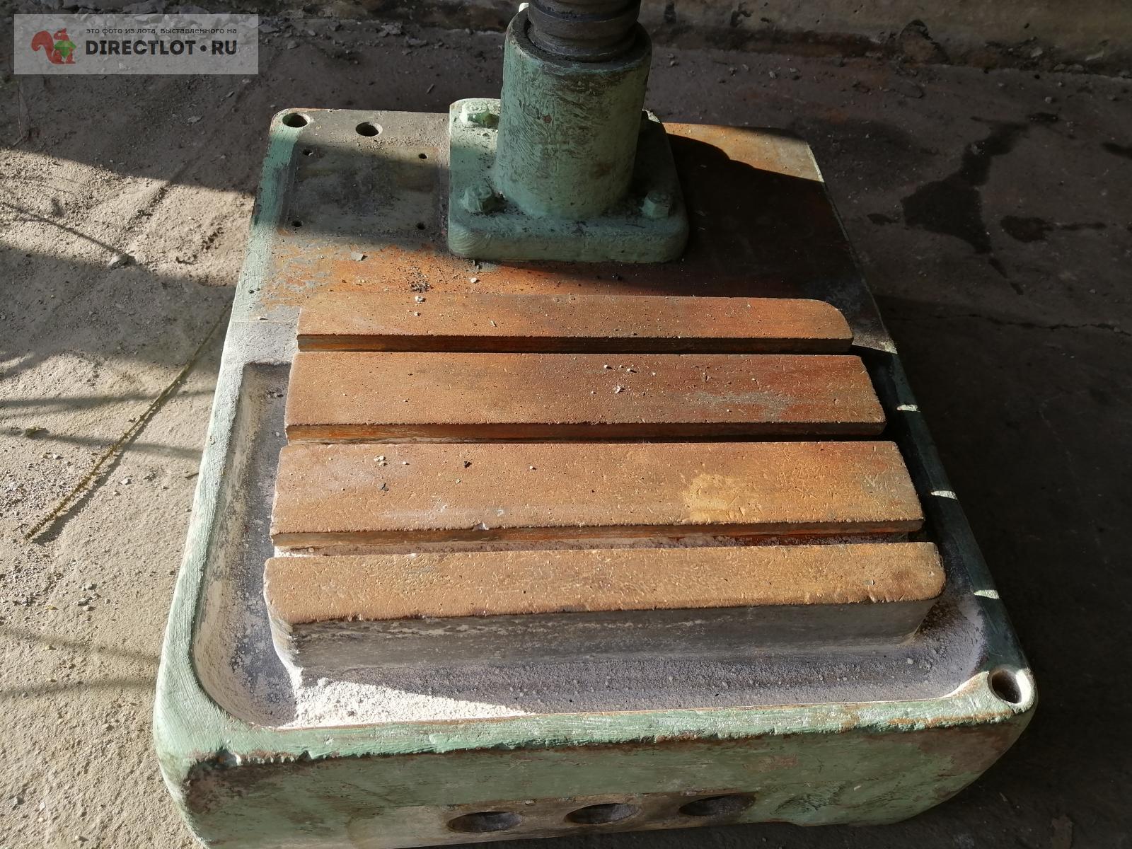

Здравствуйте. Вы уже спрашивали под прошлым таким же с танком. Вылет оси шпинделя (от края колонны до оси шпинделя) 160мм. Центральный Т-паз стола по оси шпинделя. Т-пазы 10мм, межцентровое пазов 50мм. Размер рабочей части стола 250х160.
