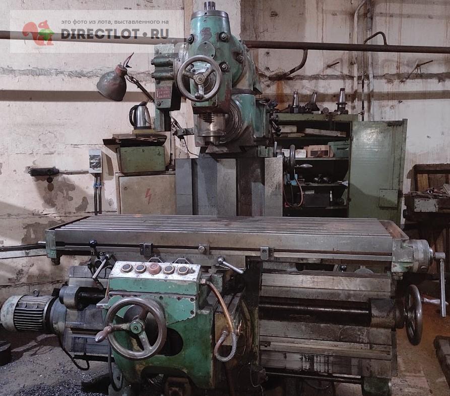

Широкоуниверсальный фрезерный станок SHW UF2, в рабочем состоянии, проверка в работе видео в работе ,тех. паспорт,ВОЗМОЖНА ОПЛАТА НА ИП БЕЗ НДС.,НАХОДИТСЯ 80 КМ ОТ МОСКВЫ.
Потребная площадь
— При длине стола 1080 ок. 2800 х 2450 мм
— При длине стола 1280 ок. 2800 х 2650 мм
Стандартное выполнение
— Общая высота 1960 мм
— Высота горизонтального шпинделя над полом 1365 мм
— Вес ок. 3200 кг
Повышенное выполнение
— Общая высота 2085 мм
— Высота горизонтального шпинделя над полом 1490 мм
— Вес ок. 3400 кг
Главный двигатель 1500 об/мин., 4 кВт
Двигатель подачи 1500 об/мин., 1,1 кВт
Двигатель ускоренного хода 1500 об/мин., 3 кВт
Насос охлаждающего средства 0,11 кВт
Рабочий диапазон
— Крепление инструмента по системе ИСА 40
— Перемещение передней бабки 440 мм
— Перемещение нижнего стола по вертикали 440 мм (соотв. 550 мм)
— Перемещение нижнего стола по горизонтали 650 мм
— Продольное перемещение фрезерного стола 370 мм
— Горизонтальное продольное общее перемещение 1020 мм
— Перемещение поперечного суппорта (вручную) 300 мм
— Расстояние от поверхности стола до центра шпинделя 28-468 мм (соотв. 28-578 мм)
— Расстояние от поверхности стола до нижней кромки шпинделя макс. 430 мм (соотв. 540 мм)
— Число оборотов шпинделя 18 ступеней, 40-2240 об/мин.
— Подача 9 ступеней, 12-250 мм/мин.
— Ускоренный ход 1200 мм/мин.
Величина стола на выбор
— a) 1080 х 400 мм
— б) 1280 х 400 мм
— в) 1280 х 480 мм
Количество зажимных пазов
— a) + б) 5 пазов
— в) 6 пазов
Ширина зажимных пазов 16 мм
Расстояние между зажимными пазами 63 мм
Ход пиноли вертикального фрезерного устройства 100 мм
Ход ползуна вертикально-долбежного устройства 0-100 мм
Диапазон поворота столов
— Вокруг вертикальной оси ± 30°
— Вокруг горизонтальной продольной оси ± 30°
— Вокруг горизонтальной поперечной оси ± 30°
Диапазон поворота вертикальной фрезерной головки ± 180°
Диапазон поворота вертикальной долбежной головки ± 180°
