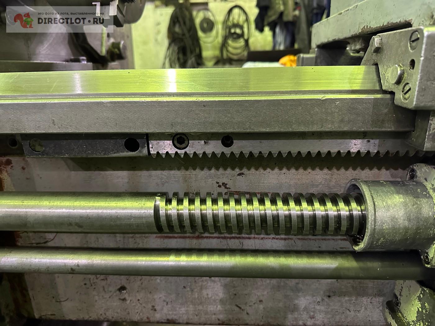

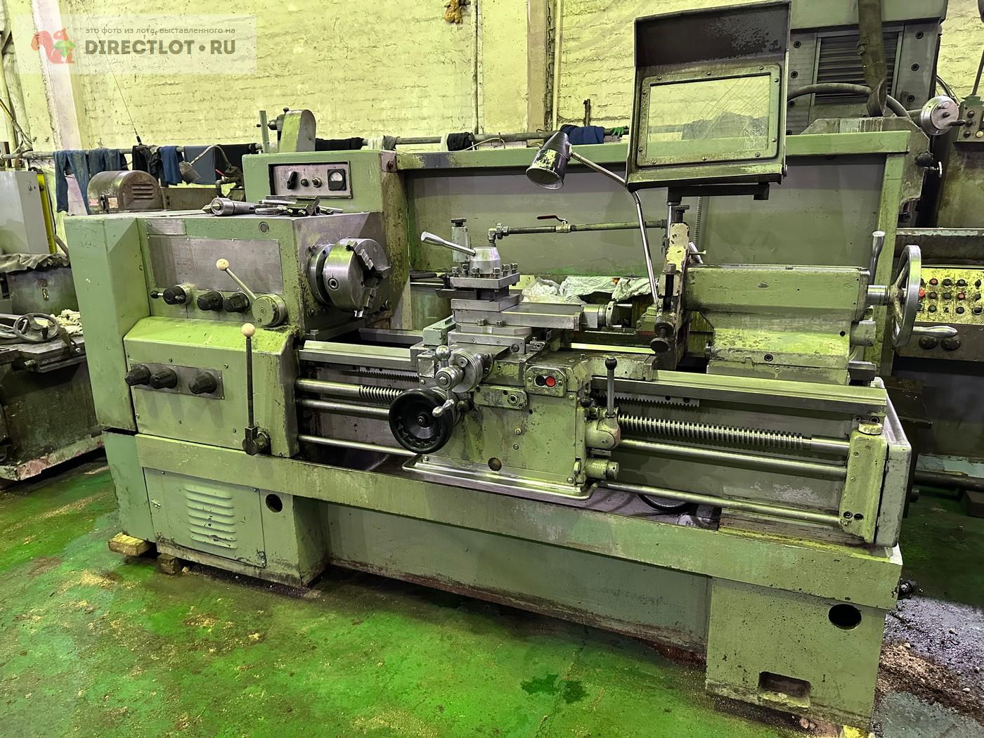

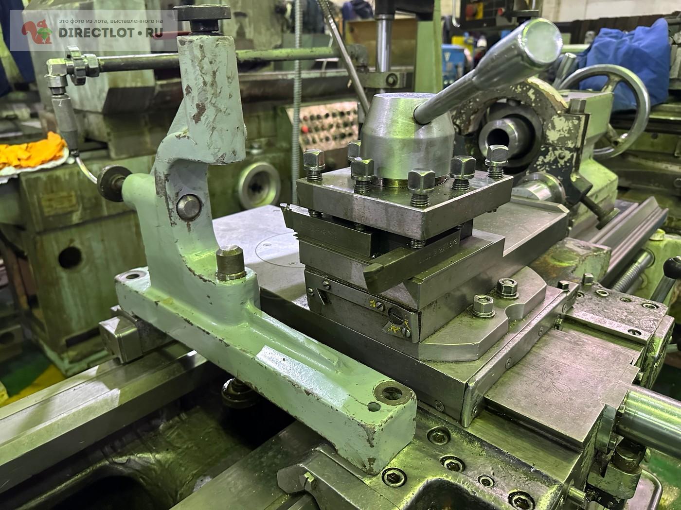

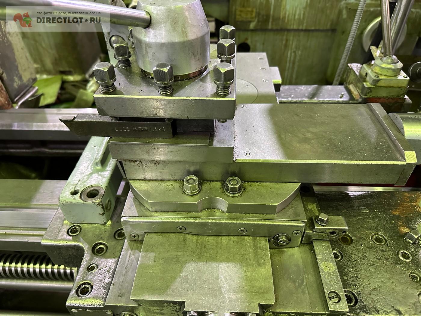

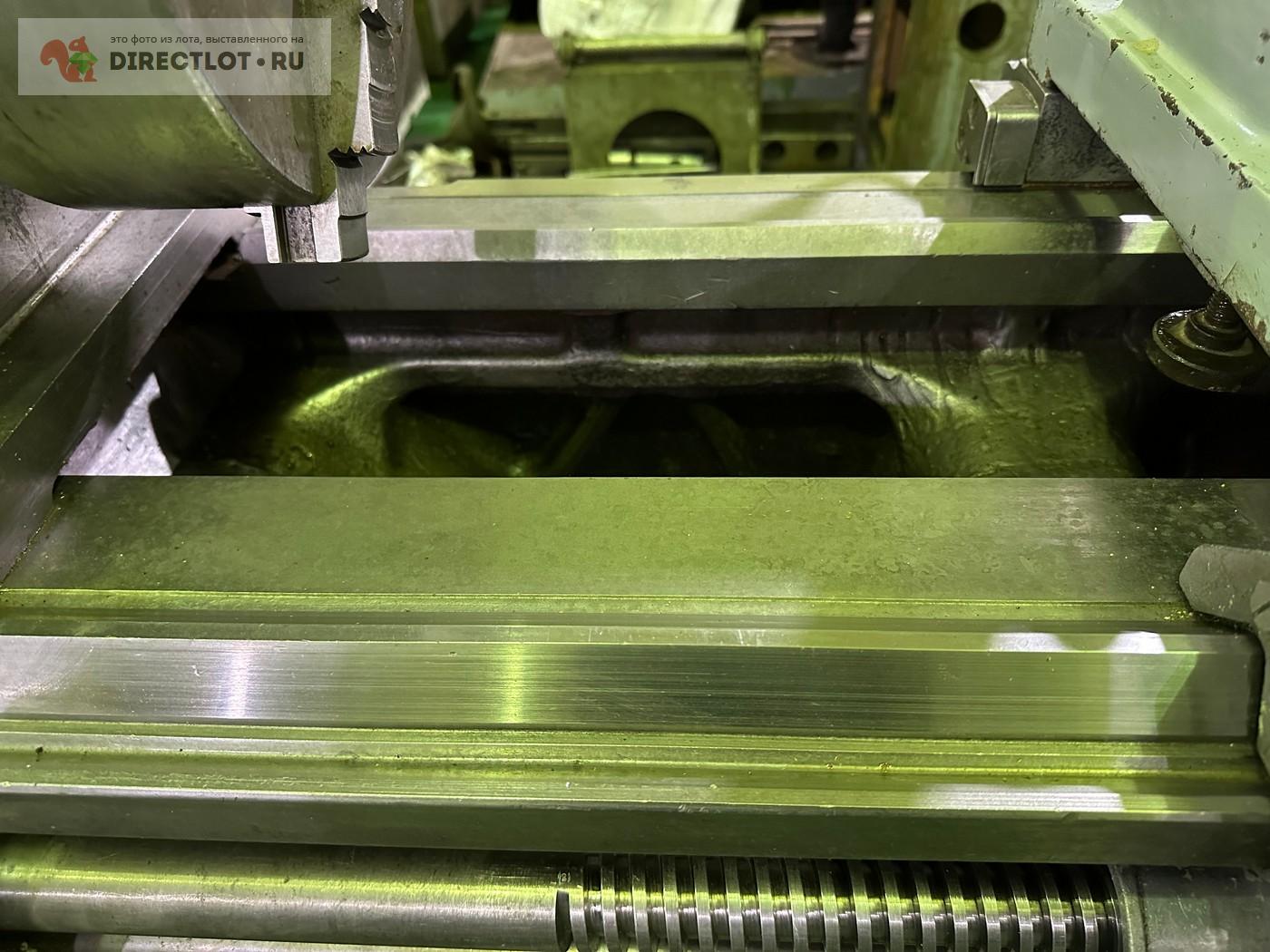

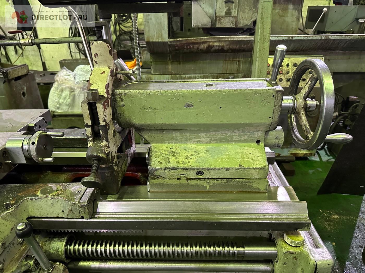

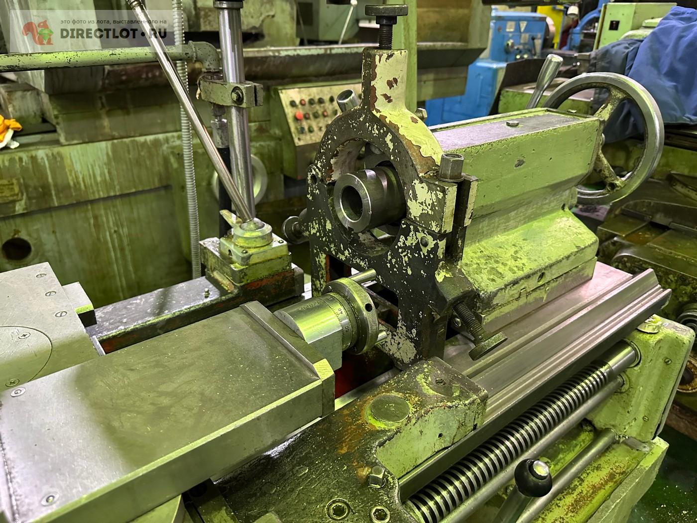

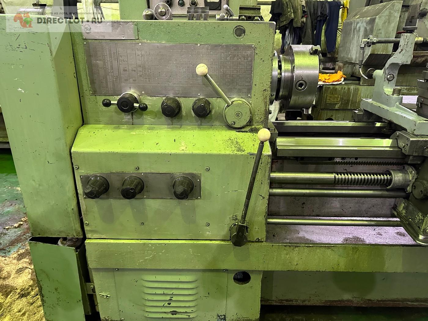

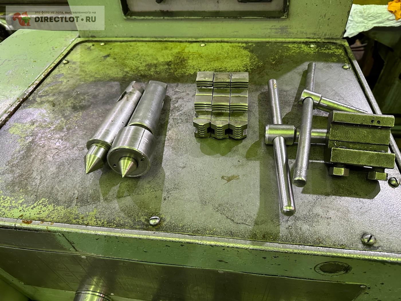

В продаже Токарный винторезный станок 16к20м РМЦ 1000 мм. Станок в хорошем техническом состоянии, в комплекте с двумя люнетами, прямыми и обратными кулачками, ключами к патрону и резцедержателю. С проверкой при осмотре.
