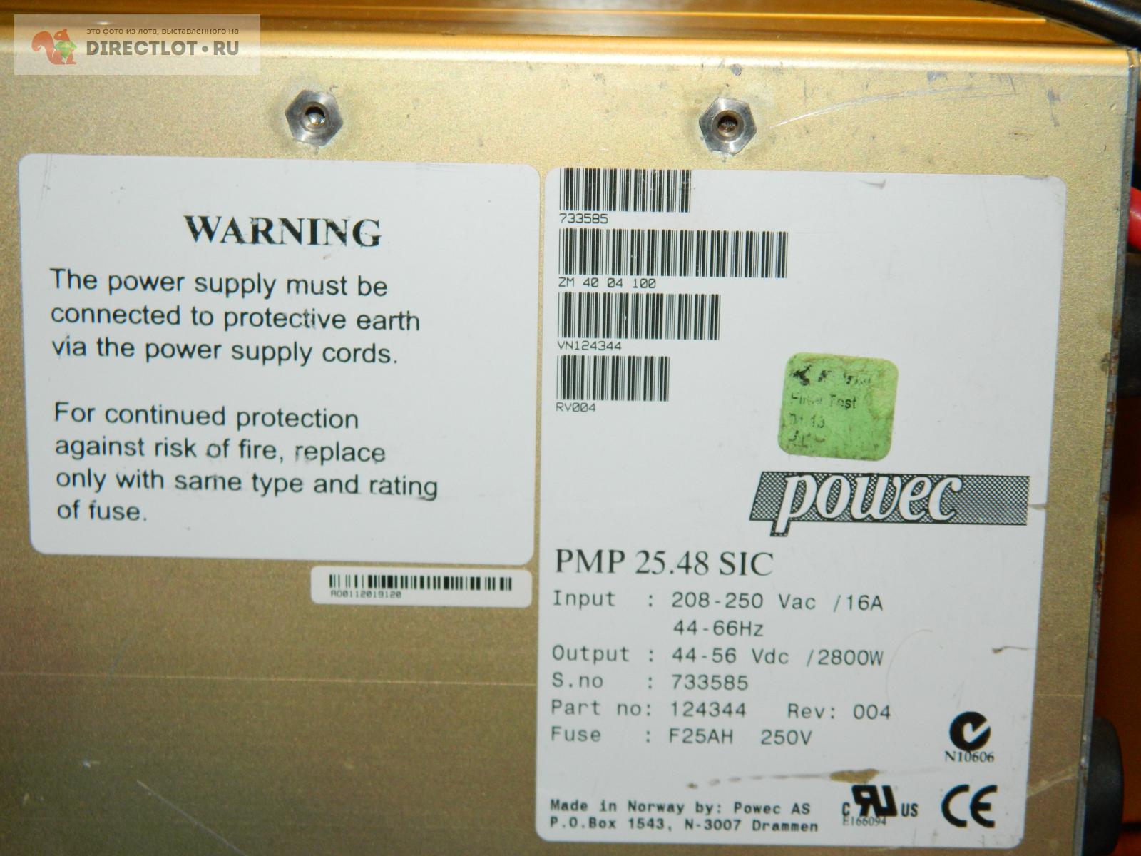

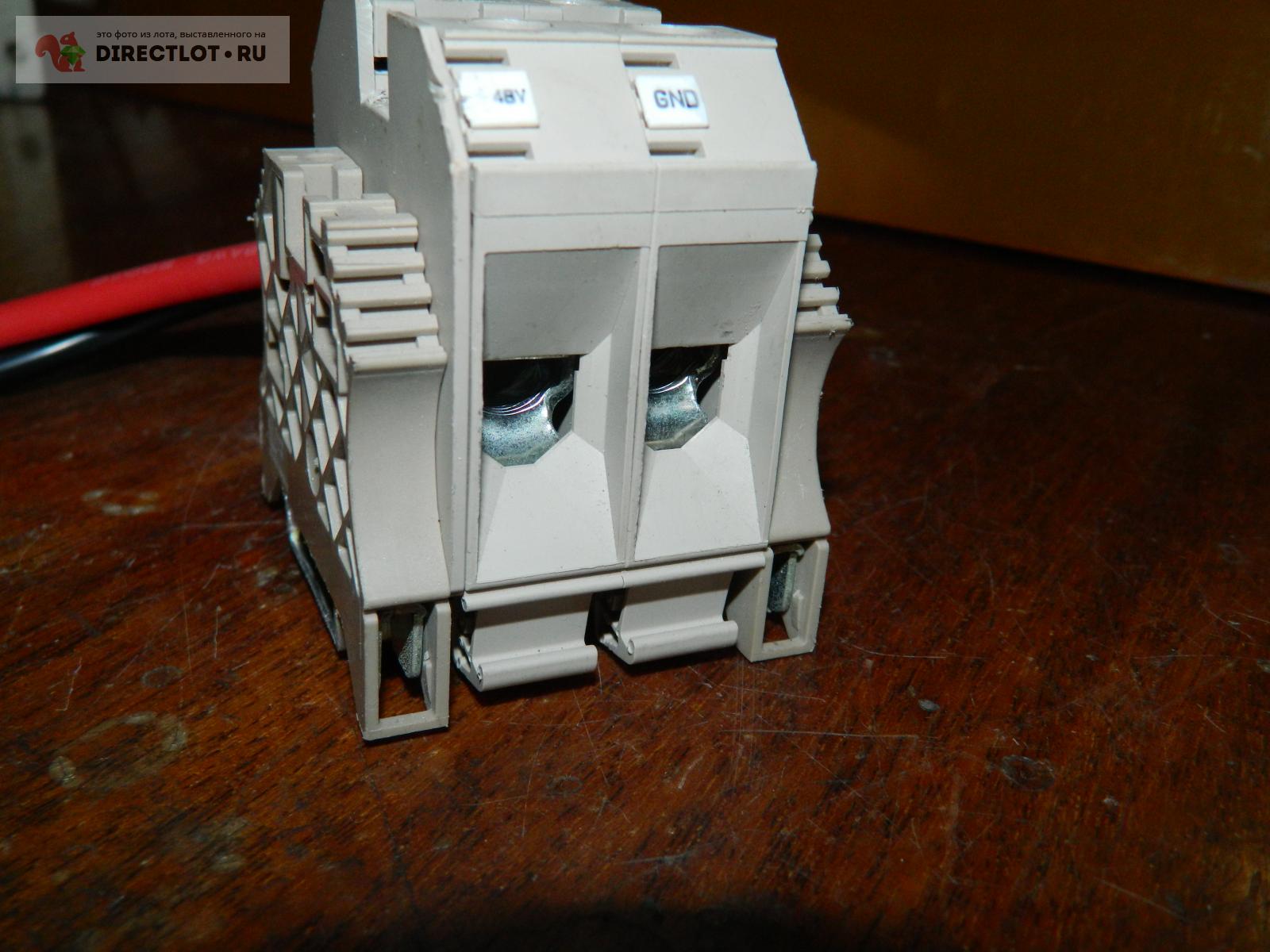

Блок еще их тех, когда не гнались за минимальным размером. Вентилятор не очень шумный на холостом ходу, под нагрузкой разгоняется, но шум низкий, можно сказать благородный, не особо напрягающий, свиста нет. Установлен разъем сетевой, кабель в комплекте. Выход мягкими многожильными проводами, примерно 50см, на концах клеммная колодка(фото 9).

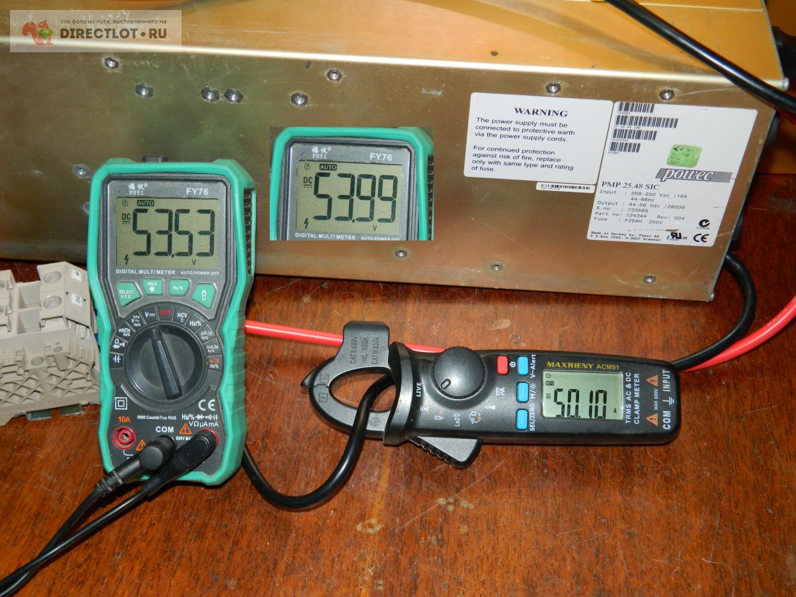

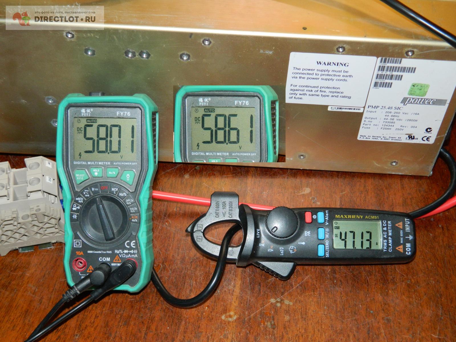

Блок регулируется подстроечным резистором через отверстие сзади. Схема регулировки оригинальная. Регулировка возможна в пределах 44-58 Вольт, хотя на блоке написано до 56 Вольт. Мощность реальная 2600Вт, при максимальной мощности напряжение падает на 0,5 Вольта от холостого хода, во всем диапазоне напряжений. Первые 10 секунд блок не держит нагрузку и выходное напряжение проседает, нагрузка для блока не проблема.
Ток нагрузки примерно 50 Ампер во всех испытаниях под нагрузкой.
Фото 3 - минимальное напряжение с нагрузкой и без
Фото 4 - 48 Вольт с нагрузкой и без
Фото 5 - 48 Вольт с нагрузкой и без через 5 минут
Фото 6 - 53,5 Вольта с нагрузкой и без
Фото 7 - максимальное напряжение с нагрузкой и без.

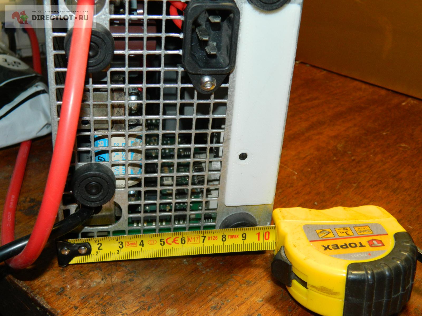

Размеры:
Длина - 50 см, с учетом ручки
Ширина - 10,5 см
Высота - по корпусу 14,5см, по лицевой панели 18см.
Вес - 6,5кг.
