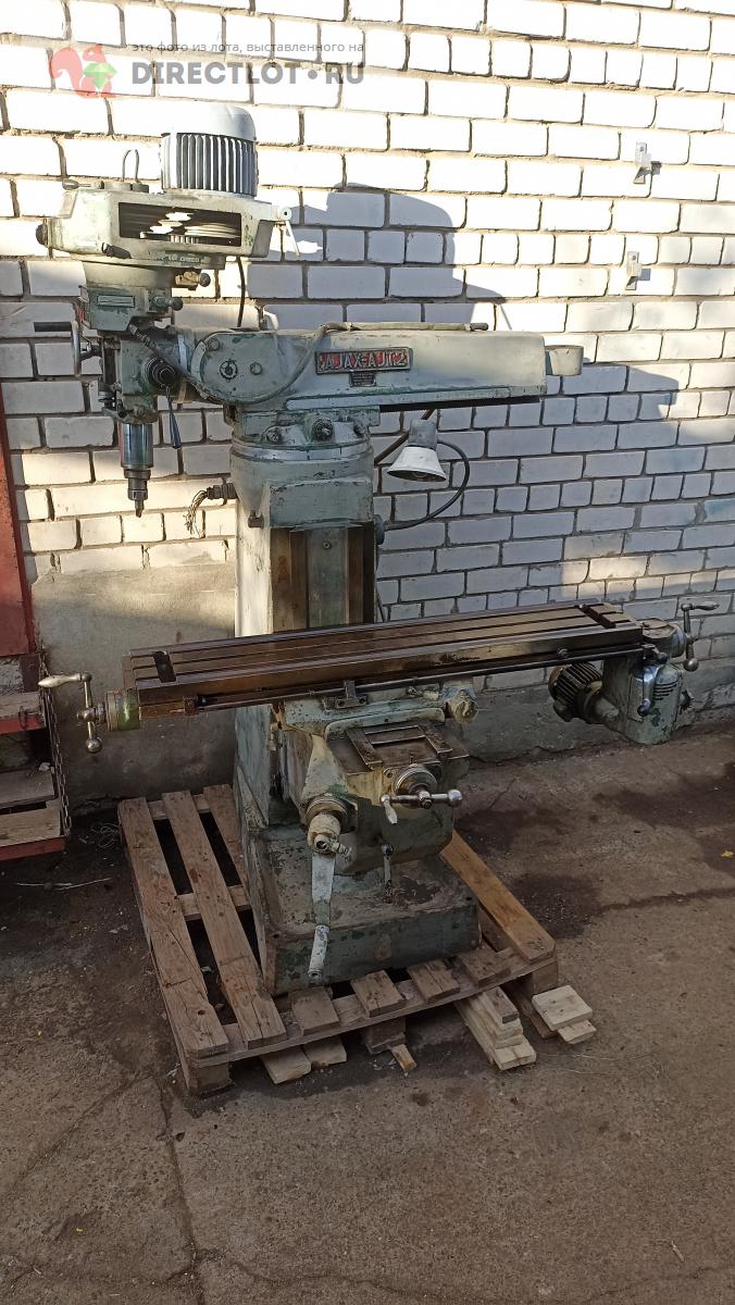

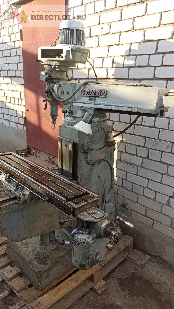

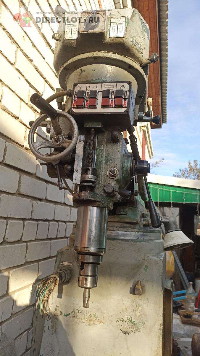

Широкоуниверсальный фрезерный станок с большими ходами для понимающего возможности и комфорта работы на подобном оборудовании-

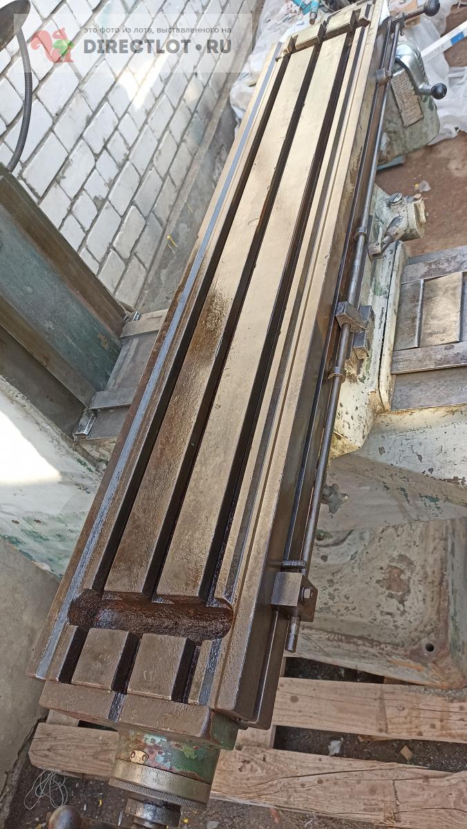

Стол -1218*230мм
Пазы- 3*16мм
Ход продольный -700мм
Ход поперечный-400мм
Ход вертикальный-406мм
Высота между шпинделем и столом- 40-446мм
Расстояние от шпинделя до колонны-200-680мм
Шпиндель - ИСО30
Ход пиноли- 127мм
Мощность-2,2квт(?)
Поворот головыи влево/направо+/-90°
Поворот спереди/назад+/-45°
Поворот ВФГ вокруг горизонтальной оси- 360°
Размеры : 1650*1750(ширина)*2060мм
Вес ~1т

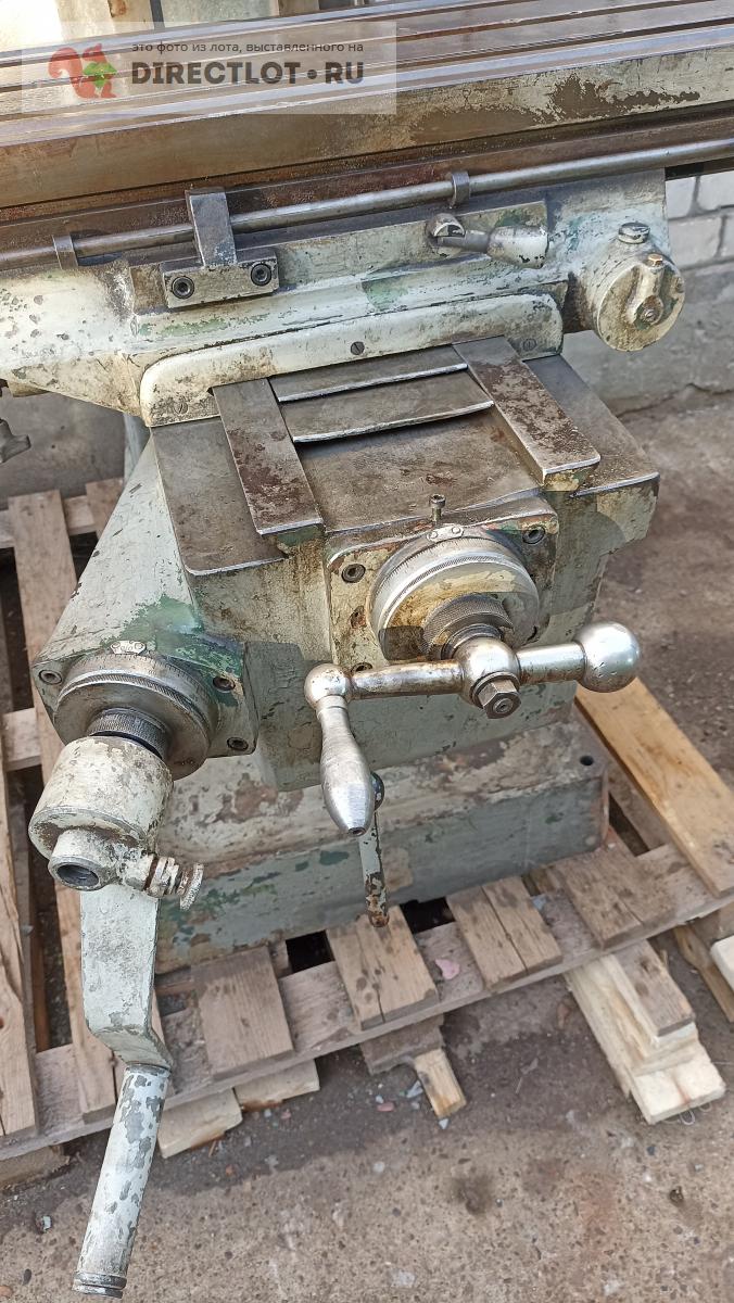

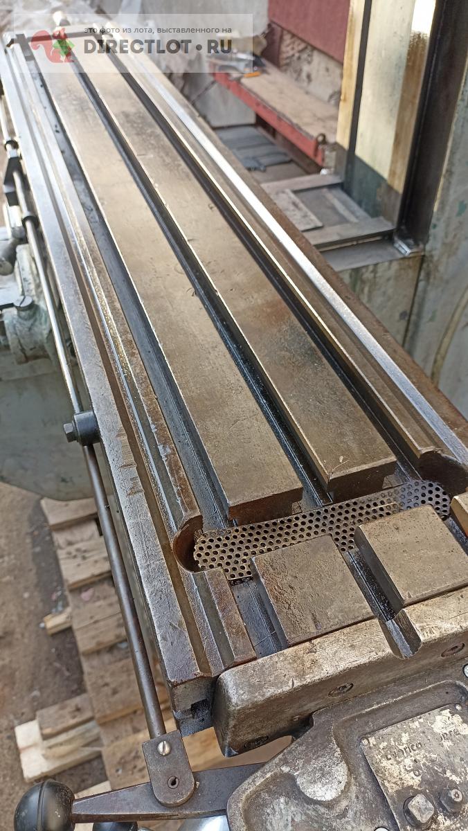

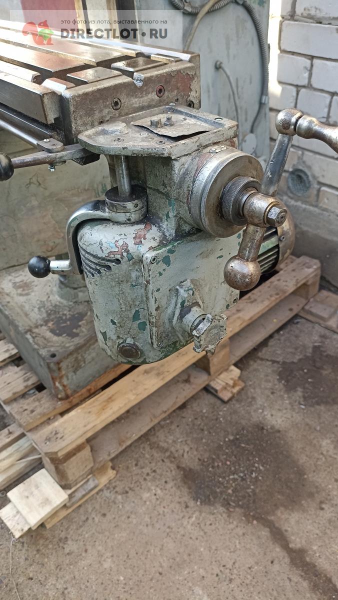

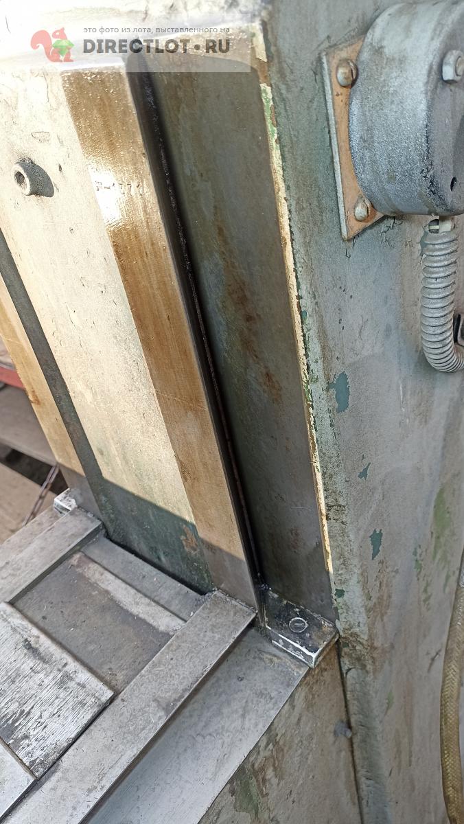

Недостатки обнаруженные- срезаны провода на выход панелей управления и отсутствует, как я понимаю , поворотная выносная стойка( кронштейн) с пультом управления- требуется восстановление . На краю стола , с левой стороны на расстоянии около 100 мм есть раковины ( от ржи?)- фото пришлю при запросе.
Оба приводных электромоторы проверены подключением напрямую на 380в- работают( есть видео работы).Помпа есть, но не проверена. Электрооборудование ( контакторы) комплектное - на месте, в электрошкафу.

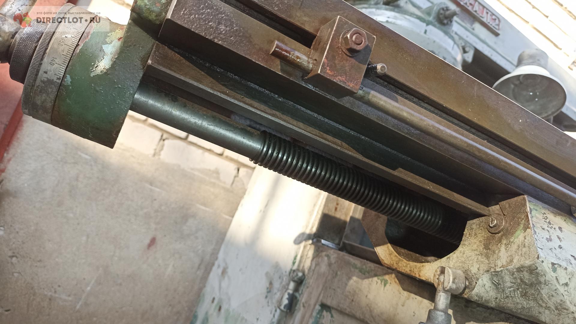

Направляющие в хорошем состоянии .
Конус ИСО30 без проворотов.
В комплекте из оснастки - патрон цанговый под ИСО30.
Крепеж на станке метрический( не дюймовый).
Рекомендую проверить лично или Вашим представителем - чтобы потом не было претензий.Есть видео работы станка- могу выслать на Ваш ВотСап.
