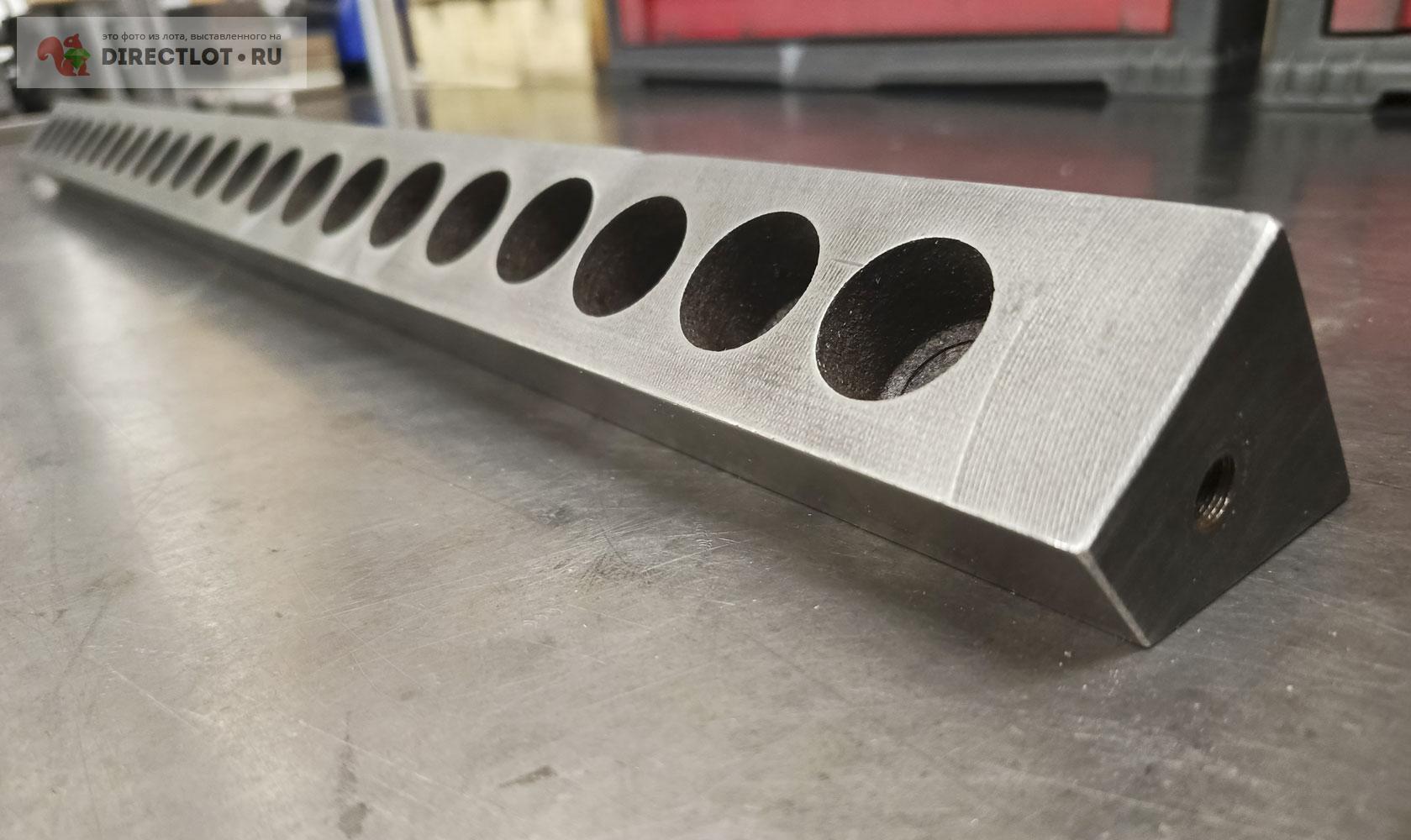

Занимаюсь ремонтом и восстановлением поверочного инструмента.

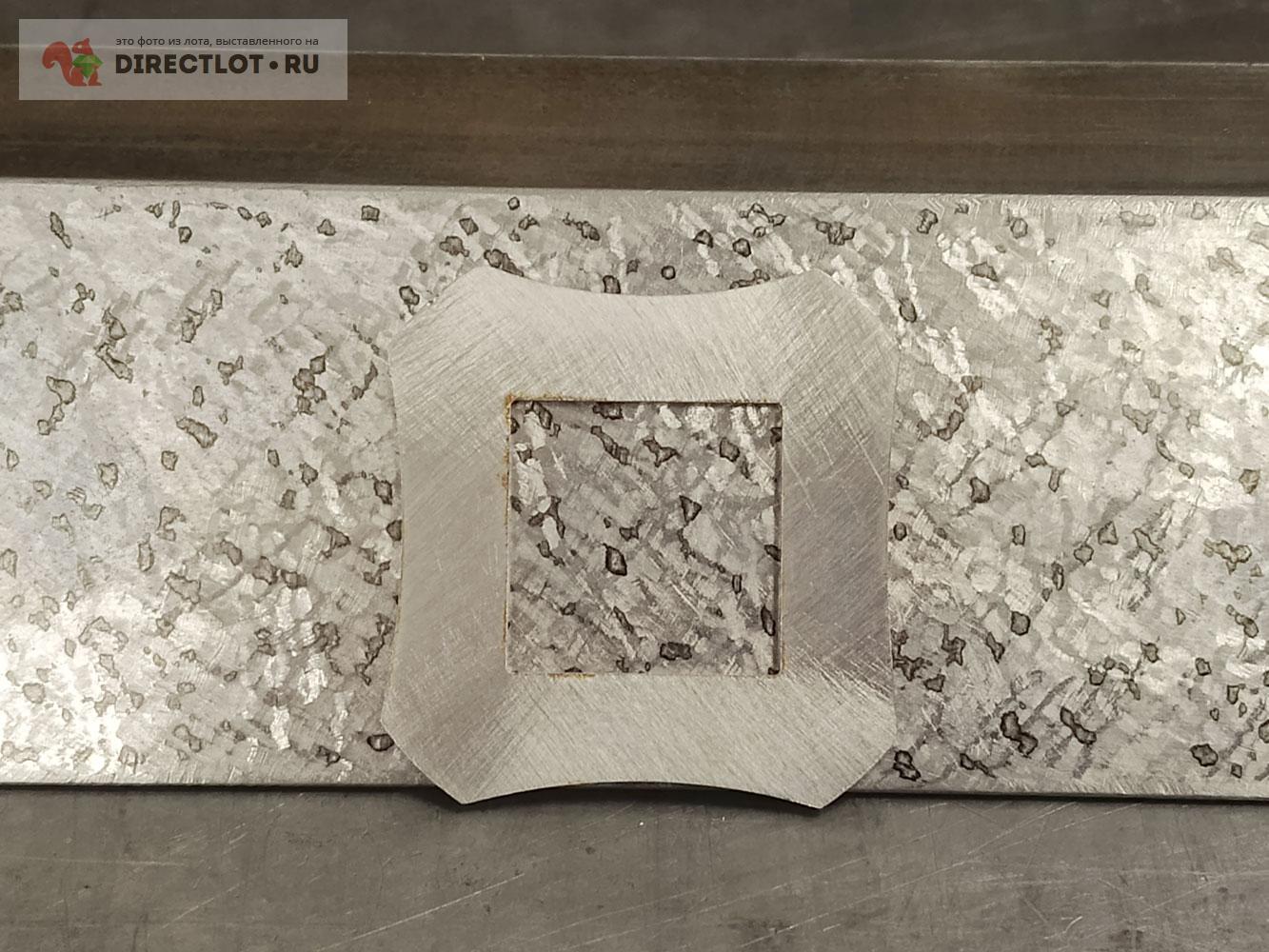

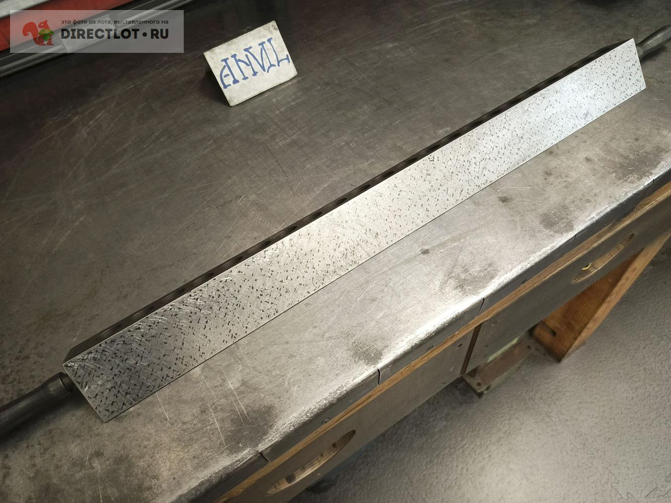

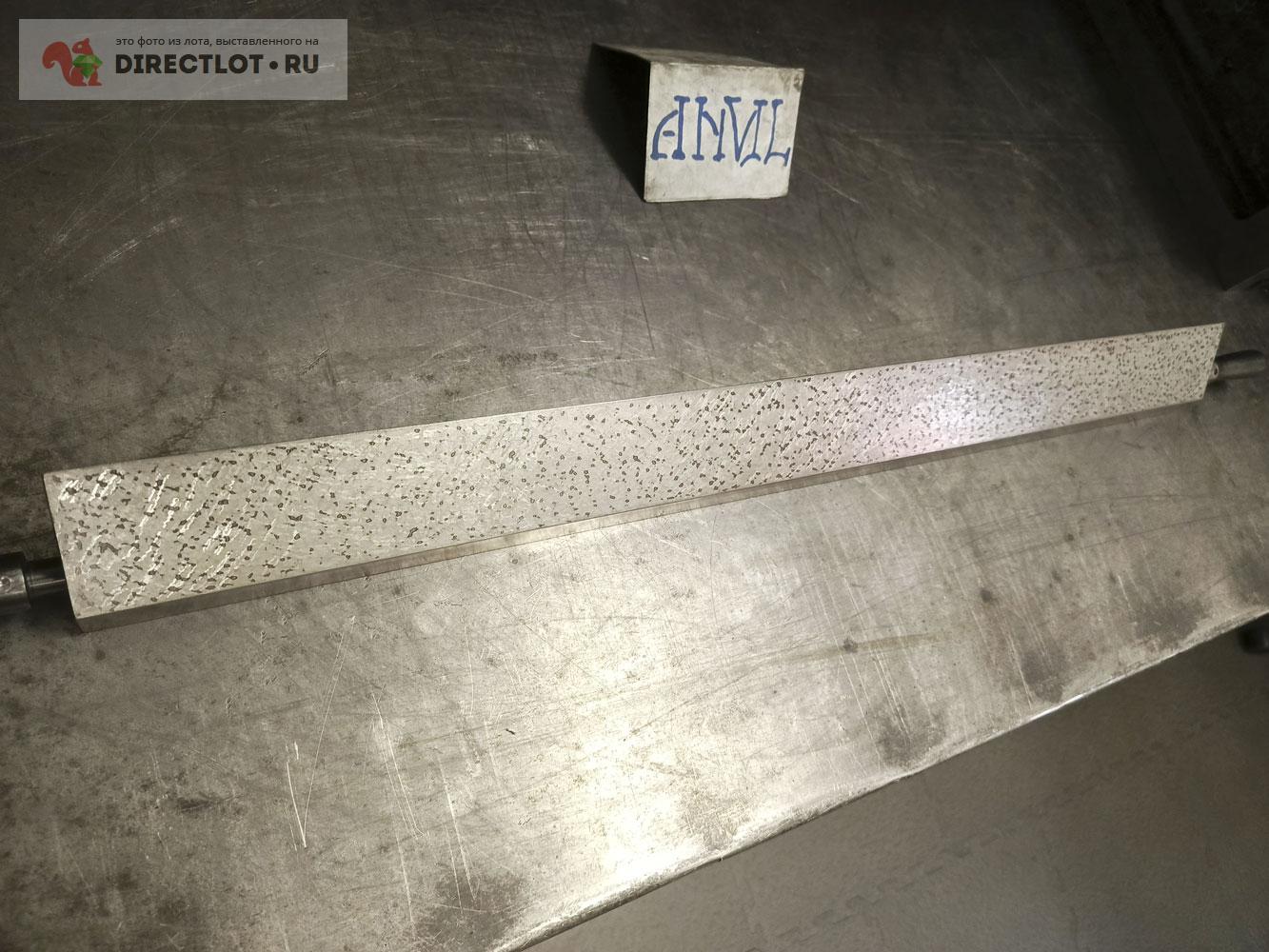

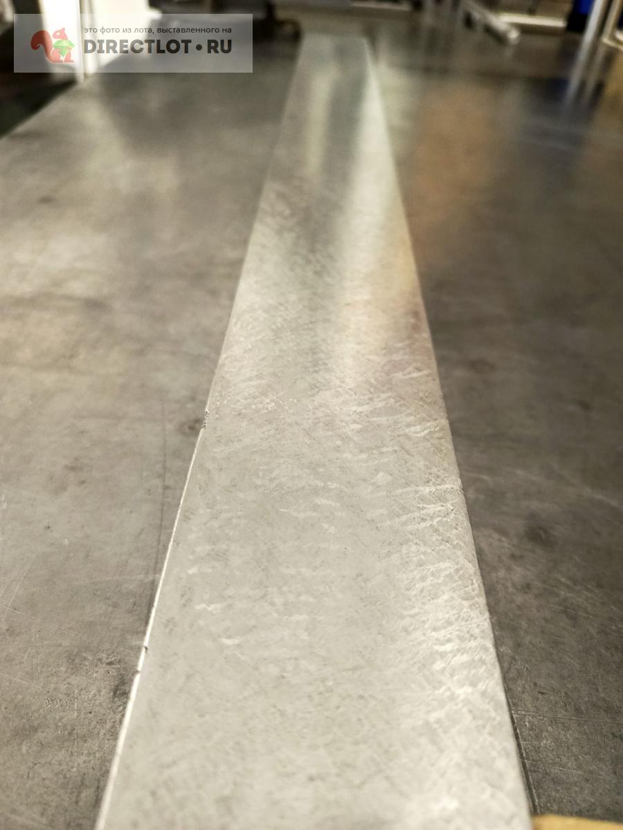

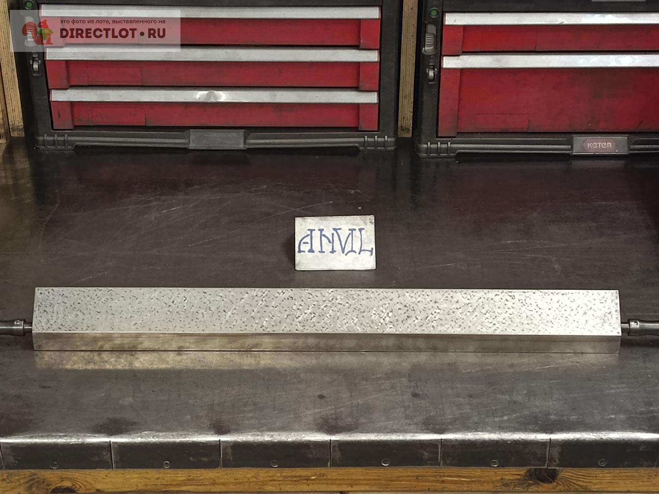

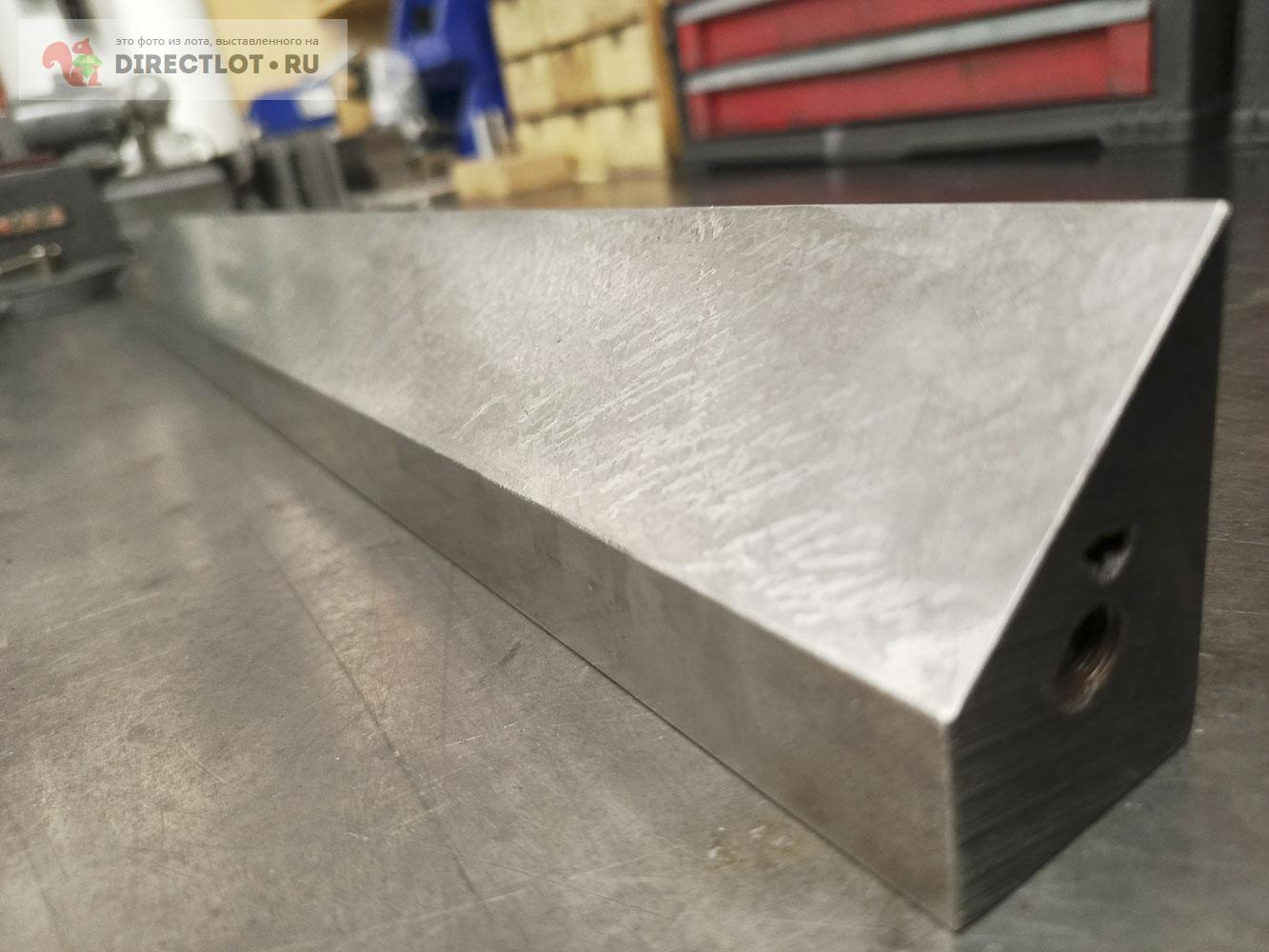

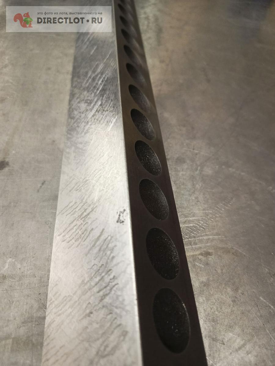

Вашему вниманию предлагается угловая линейка для шабрения направляющих типа "ласточкин хвост". Фактическая ширина основной грани 64мм, наклонной 55мм, длина 700мм. Угол вывел в ноль: фактический угол по 2-х минутному угломеру 50* ровно.
По прямолинейности, извернутости, углу и количеству пятен на дюйм квадратный соответствует минимум 01-у классу точности.
Угол 50* используется в направляющих токарных и фрезерных станков преимущественно Швейцарского производства.

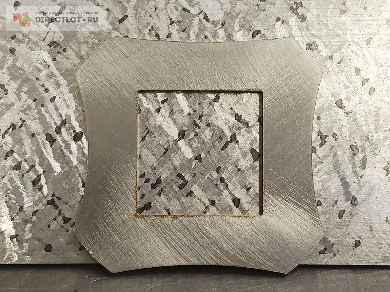

Линейка древняя внутризаводского изготовления, я лишь подправил слегка угол, съем минимальный 1-1.5мм. После мех обработки линейка была начерно отшабрена и висела старела несколько месяцев в тёплой мастерской, после отшабрена начисто. Технология рабочая, неоднократно мною проверенная.
Выводил по плите 630х400 нулевого класса, ближе к 00.
Я перфекционист, шабрю дотошно как для себя, линейка по факту точно 01 класса, скорее всего на границе с 0 классом.
